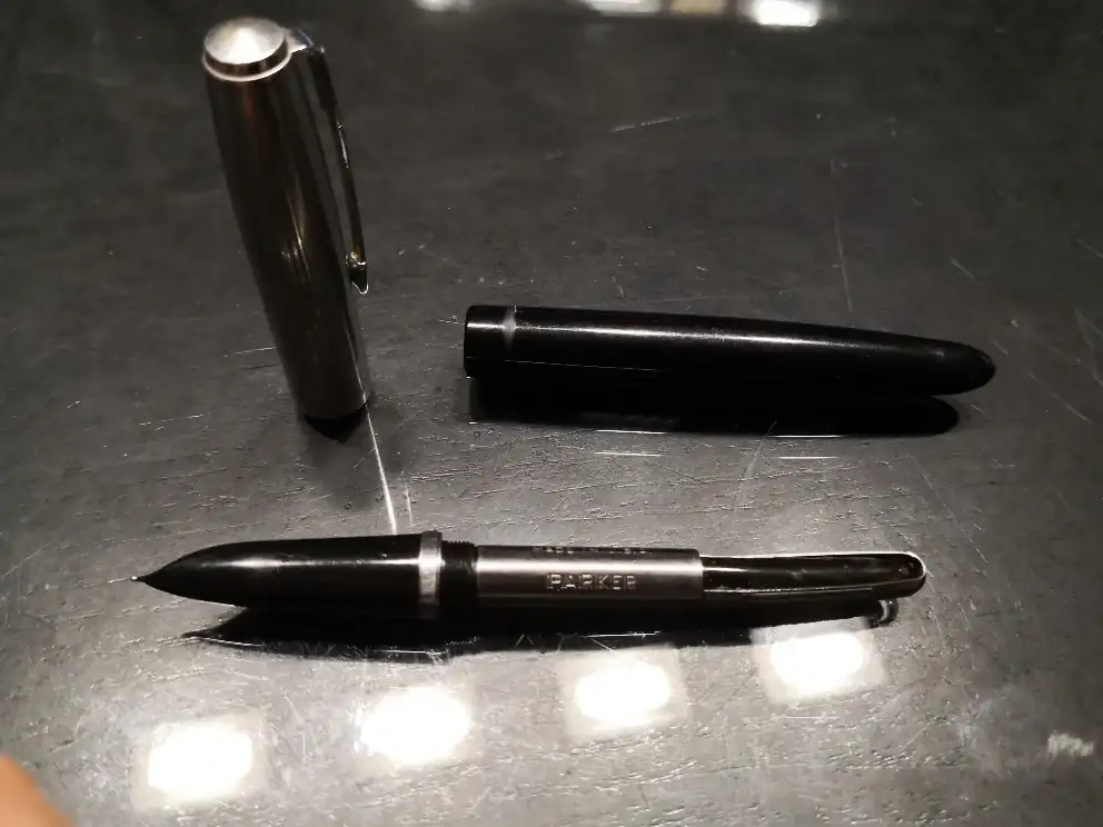

Hoy por primera vez he adquirido una pluma paseando por el rastro, estaba perdida con otras compañeras dentro de una caja.
Parece una Parker 21, aunque no soy ningún experto y no lo puedo asegurar.
Aunque no estaba en perfecto estado, la he adquirido pues no tengo ninguna y se hablan tantas maravillas de ellas, en realidad de su hermana mayor la P51. También pues recuerdo que mi padre tenía una de ellas (la 21 ó la 51), mas no he sido capaz de encontrarla.
Os agradecería si me pudierais indicar como limpiarla y acondicionarla adecuadamente.
En todo caso adjunto algunas fotos por si los compañeros más expertos quieren evaluarla, e incluso si estoy equivocado me indiquen que es una falsificación o no vale la pena el esfuerzo.
Perdonar por las fotografías que no son muy buenas, pero a parte de que no soy ningún virtuoso, estoy acostumbrado de viaje.
Gracias de antemano.

Hola:
Parece una Parker 21, en efecto. Seguro que algún compañero conocedor de Parker le facilitará más detalles.

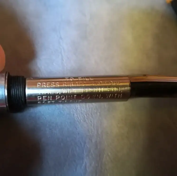

En cuanto al lavado, lo primero es probar si carga. Para ello, sumerja en un vaso de agua la parte delantera de la pluma hasta más o menos la mitad de la sección de agarre. Presione la barra que envuelve el saco de goma tal como indica la inscripción en la virola de metal, varias veces, y observe si salen burbujas y carga agua en el saco, lo cual notará por el hecho de empezar a soltar algo de color.
Si carga bien, añada unas gotas de lavavajillas al agua y cargue y descargue la pluma varias veces por el mismo método.
La última vez, déjela cargada con ese mismo agua jabonosa durante la noche y por la mañaba cargue y descargue con agua limpia hasya que vea que sale bastante clara.
Deje secar y luego ya puede proceder a cargar con tinta de su gusto.
Si al empezar el proceso nota pérdidas de agua por cualquier punto de la pluma que no sea el plumín y alrededor, entonces hay un problema y deberá acudir a un taller o alguien conocedor para reparar la pieza.
Ya nos contará.

Muchas gracias por las indicaciones Croma, he probado lo que me indicabas.
Enseguida ha soltado unas burbujas y posteriormente tinta azul, parecía que la hubieran dejado prácticamente cargada.
Ahora mismo la tengo ya cargada con agua jabonosa, para continuar mañana.
Sobre las fugas por otra parte del cuerpo no he visto, pero lo probaré mrjor con tinta.
Si no es molestia seguiré comunicando los avances.
Repito mi agradecimiento.

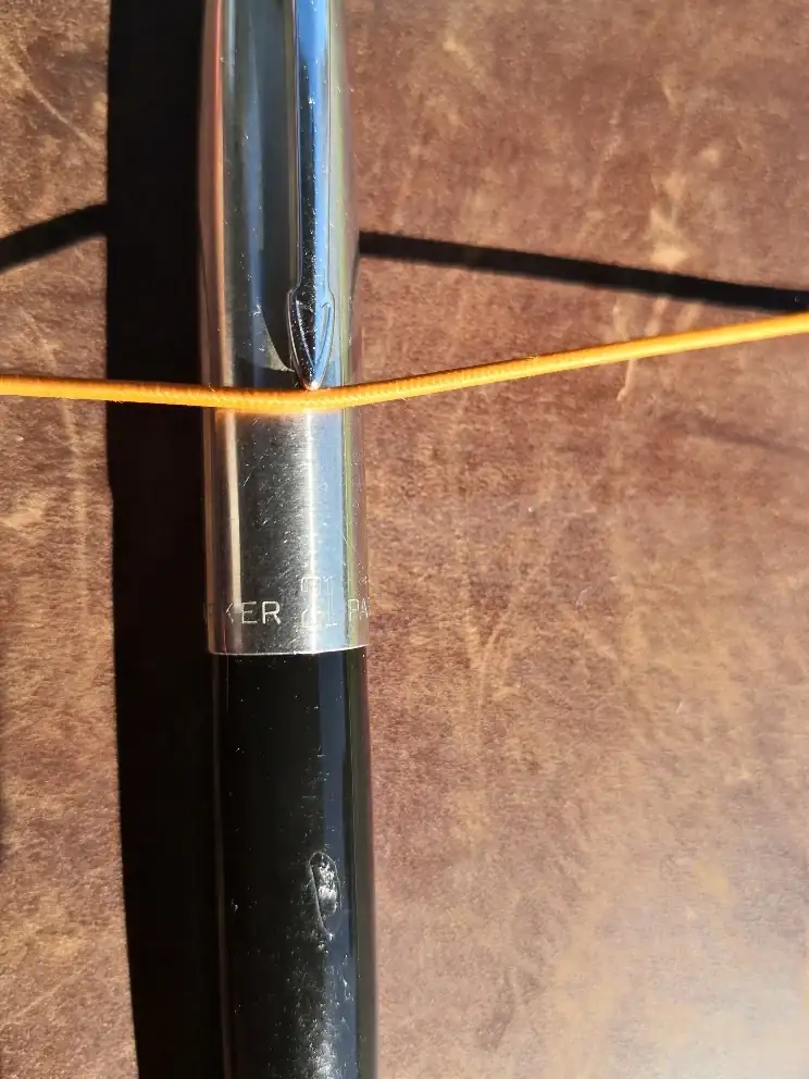

En realidad es una Parker Super 21.
Una pluma de estupendas proporciones para llevar en el bolsillo de la camisa y, en general, magnífico desempeño, pese a que los más "sibaritas" denostarán su plumín, por no ser de oro. Su único punto débil es el plástico con el que está hecha, que es relativamente frágil (poliestireno, en lugar del metacrilato -PMMA-, de su "hermana mayor", la Parker 51).
Normalmente, una limpieza somera suele ser suficiente para volver a ponerlas en funcionamiento. Si tiene mucha tinta "agarrada" o si tiene pérdidas, tocará hacerle un mantenimiento más profundo.
