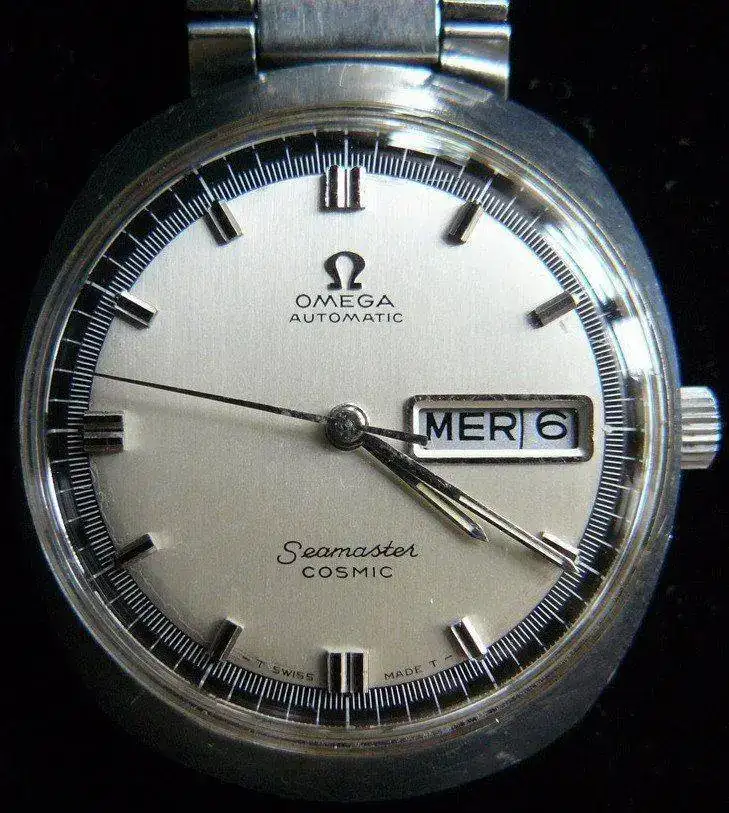

Hola, quería conocer vuestra siempre acertada opinión sobre estos 2 relojes , se trata de 2 omega seamaster cosmic , el vendedor no sabe que calibre llevan yo creo que se trata de un 752 que si no me equivoco es familiar del 565 , me los ofrecen a un precio que en principio me parece bueno en mí mi ignorancia de la que espero me saquéis ,uno el primero por 270 y el segundo por 300, a mi me tientan , no me gusta el estado del armis pero de todas formas los llevaría con correa de cuero, si no me equivoco estos relojes son como él omega dynamic y hay que acceder a él calibre por la frontal, es esto así?
que os parecen a vosotros a ese precio? Pasó por un mal momento y me apetece darme una alegría pero no me gustaría que terminara siendo un disgusto.
agradezco infinitamente vuestra ayuda/opinión.

El que nos muestras en las fotografías es un magnifico reloj con un calibre que posiblemente sea el 752 que dices ,pero tambien puede tener un 1022, para averiguarlo nada como verlo in situ , asegurate en caso de comprarlo que te lo muestre , para salir de dudas en caso de no poder abrirlo por falta de medios estos movimientos tienen diferentes características , el 752 late a 19.800 alternancias y carece de parada de segundero con cambio de fecha estirando por la corona al igual que sus hermano menor 565 , el 1022 es más moderno , que no mejor y late a 28.800 , tiene parada de segundero y cambio de fecha por giro en la corona , sobre el armis, en tu lugar le haria un buen pulido y lo dejaria, ten presente que este reloj está diseñado así y romperias su estética , tambien considera que un armis vintage original Omega es muy dificil de encontrar y sus precios son altos, por ello te aconsejo que lo dejes y lo disfrutes .
Buena pieza , si funciona correctamente y no tiene ningún vicio oculto, adelante y a por él, saludos cordiales
No sé si es así en todos los 1022, pero los míos tienen día y fecha en dos ventanitas separadas. El 752 de mi dynamic no tiene separador en la ventana.
Si tuviera que apostar diría 752.
Buenas piezas por cierto.
Efectivamente zenn; llevan caja monocasco y el movimiento se extrae por delante. Coincido con mazel en lo de repasar un poco el brazalete para dejarlo menos trotado y usarlo con él; aunque esté bonito también con correa, a mí me parece que esa pieza pide acero, y ya que tienes la suerte de tener su armis original... Y de precio, si no tiene un hamster corriendo en su interior, me parece bastante razonable.

No son malos relojes , yo me interesaria especialmente por el que monta el calibre 752.
Son buenas piezas y por el precio si encima te quedas con los dos y a ti te parece bien con ese descuento haz lo que has dicho ( poner uno a la venta ) pues no creo que tardes en venderlo.
Eso si: antes de pagar que te enseñen las tripas como ya te ha dicho el compañero Mazel.:)

como comento marianfb en las fotos de internet estoy apreciando que los seamaster cosmic tienen con calibre 1022 tienen una pequeña separacion entre las ventanas de dia y fecha
1022
752
aparte en los seamaster cosmic con calibre 1022 vistos hasta el momento aparece el numero 2000 abajo de seamaster cosmic.
El calibre de los que muestras tiene que ser el 752. Buen calibre y el estado de los relojes se ve bien, como son cajas de una pieza y se abren por el cristal, suelen estar en muy buen estado.
El precio es normal, de mercado.
