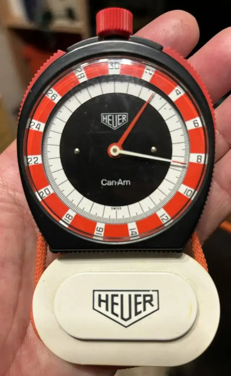

Hola. Después de mucho tiempo he ido a echar mano de mi cronómetro y veo que la puesta a cero no va bien.
¿Sabéis si se puede ajustar manualmente?
¿Alguien sabría si este tipo de cronos son reparables?

Ver el archivos adjunto 2787655
Muy buenas.
Supongo que cuando preguntas manualmente es : si se puede ajustar a cero desde fuera como algunos cuarzos.
No , no se puede , hay que ajustarlo manualmente y ver por qué se ha desajustado la aguja.
Si se pueden reparar.
Reacciones: Jose Perez
Mira de extraer la máquina, haz una foto de caja y mecanismo, por separado, me da la impresión de rotura interna, de uno de los pulsadores.
Tener en cuenta que las agujas salen junto con la esfera, no intentar extraerlas, se corre el riesgo de rotura de los corazones.

Muchas gracias por la información.
No veo la forma de abrirlo. De todos modos creo que lo llevaré a un relojero porque con lo manazas que soy seguro que la lío más. Muchas gracias,

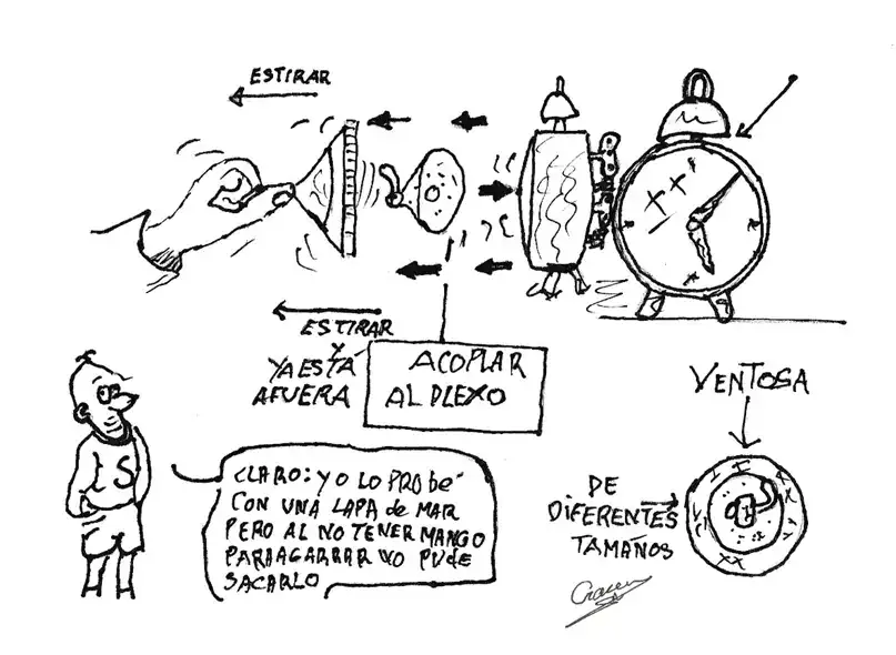

Has probado de extraer el plex con una ventosa.
Apuntes de relojero Galy & Cram.​
Apunte Nº 100.
Extraer plexo con ventosa​
Extraer o desencajar, plexos planos de despertador.
Herramientas y material
Ventosas, de varios tamaños.
Elaboración
En su día, me encontraba trabajando en casa desmontado un despertador, Braun de plexo plano. Lo que tenía que desencajar para acceder a las agujas, que estaban sueltas, con la ayuda de una navaja, siempre hacia alguna marca a la caja. Eso que vino a parar una flecha con ventosa a mi mesa de trabajo. Un juguete de los niños, al cogerla, se me ocurrió clavarla sobre el plexo y, Eureka se desencajo el cristal sin llegar a marcar la caja del despertador.
Desde entonces nunca faltaron las ventosas en mi mesa de trabajo.

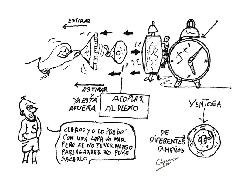

Has probado de scaextraer el plex con una ventosa.
Apunte Nº 100.
Elaboración
Ver el archivos adjunto 2815041
Lo probaré. Muchas gracias por la idea,
