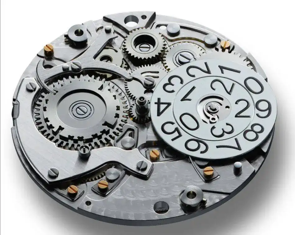

Dubois-Depraz es un nombre mítico en la historia relojera suiza que, por cierto, sigue en manos de los descendientes de los fundadores que le dieron nombre. Es famosa por sus módulos, casi siempre cronográficos, que se añadían a calibres solo-hora de ETA. Aunque no salió mucho en la foto, también participó en el desarrollo de lo que luego serían los calibres 11, 12 y 15 presentados más tarde por Buren, Breitling y Heuer en su carrera con Zenith por lanzar el primer crono automático (suizo, que ya sabemos que Seiko había sacado su propio automático integrado un poco antes).
No es específicamente una manufactura en el sentido que no realiza calibres completos, sino más bien una creadora de módulos o complicaciones a petición de su numerosa clientela. Actualmente sigue desarrollando esta actividad, incorporando nuevas funciones (o nuevas maneras de verlas) a su catálogo. Ahora mismo, por ejemplo, dispone de un calendario perpetuo con gran fecha que tiene una pinta excelente...

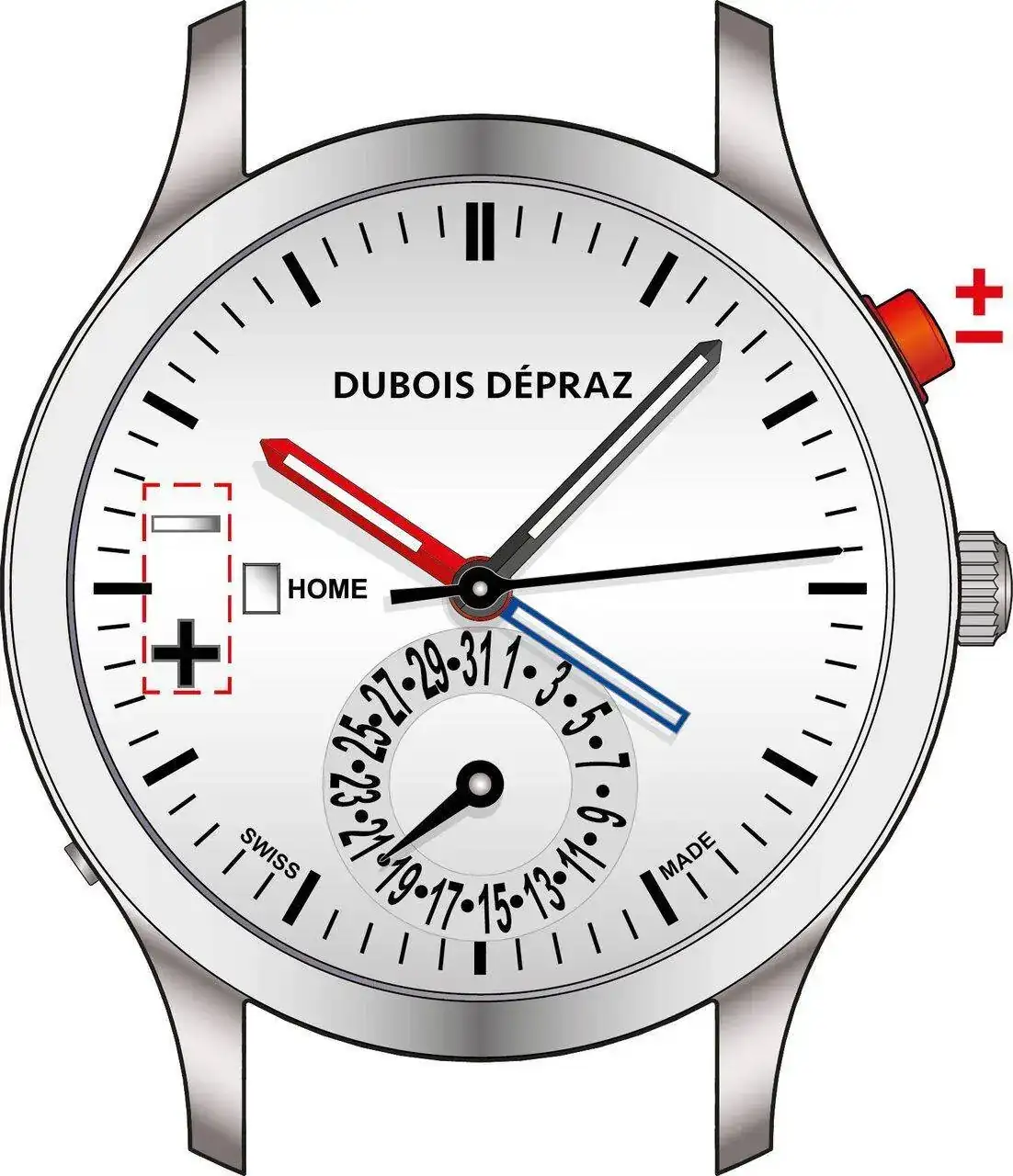

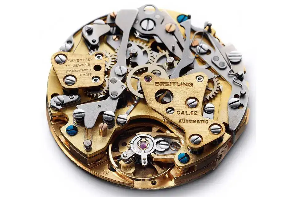

Pero lo que lo trae aquí es otra: una función GMT o segundo huso horario que se puede accionar hacia adelante o hacia atrás con una simple sacudida de la muñeca: esta acción -supongo que por inercia de algún pequeño contrapeso, de ahí lo de "Gravity" en el nombre- hace que al accionar el único pulsador la aguja "home" (la de casa), que suele estar oculta bajo la horaria cuando el usuario no viaja, vaya hacia adelante o hacia atrás según el símbolo + ó - que quede visible en la esfera.
La fecha obedecerá al horario local (donde se encuentre en ese momento el usuario) y se puede cambiar tanto hacia adelante como hacia atrás (¿Dónde quedan las "horas prohibidas"?) con s propio pulsador situado entre las 7 y las 8. Por su parte, la hora "de casa" está vinculada a la ventana dia/noche situada a las 9.
El DD360 Gravity es un módulo GMT que se propone para el calibre Sellita SW-300, que acabará teniendo un grosor total de 5,2 mm cuando lo acoja, pero se puede adaptar a cualquier otro calibre. Ah, y también trabajan bajo pedido...
