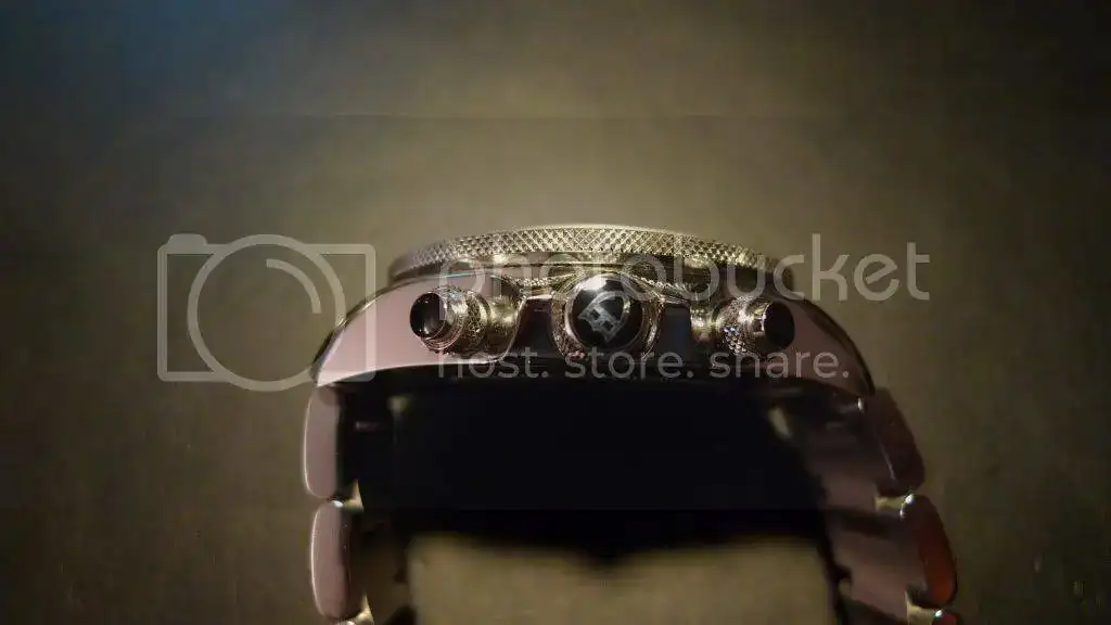

Una prueba grafica de que los pulsadores están alineados con la corona, según Rolex el movimiento esta retocado en nueve puntos, espero y no lo dudo que será para bien.
Esta información, es muy interesante. ¿ Donde te han informado las modificaciones de Rolex en el calibre del Tudor Montecarlo ? Porque si puede acreditarse esto, para mi, la cosa cambia mucho,pero que mucho. Yo tengo plena confianza en el marca.
Hola Patricio, ese dato me lo ha comentado un responsable de un CO de Barcelona,
