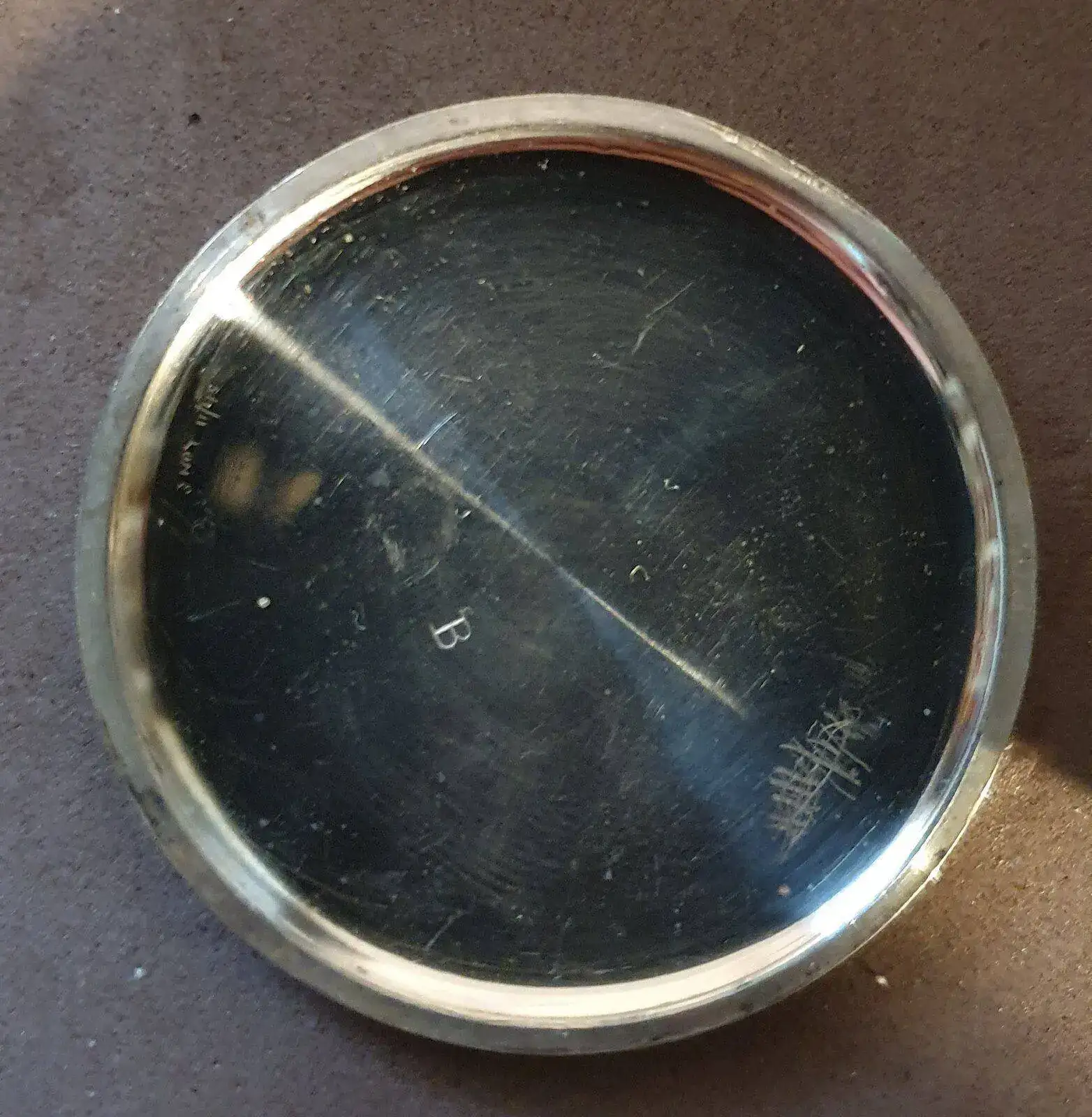

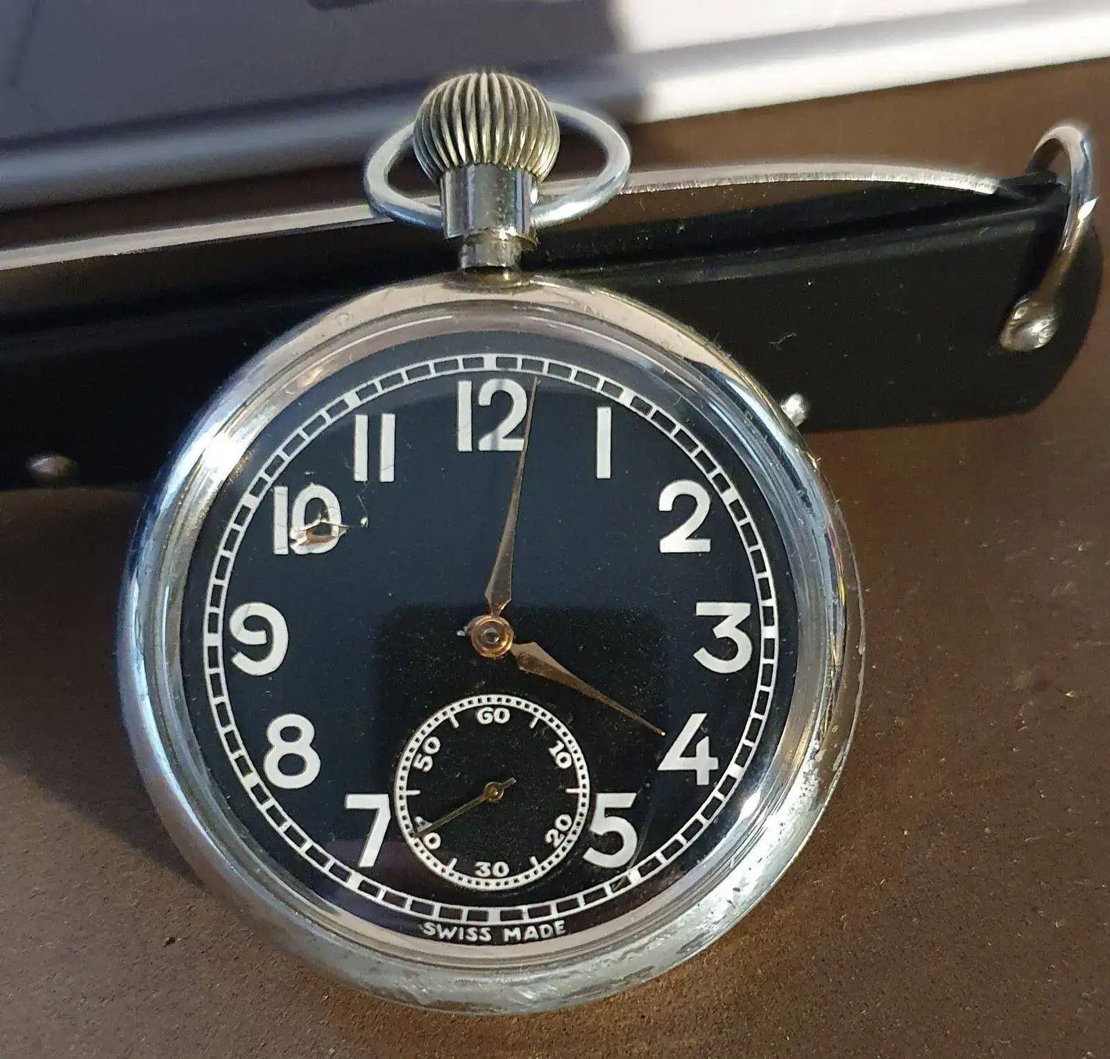

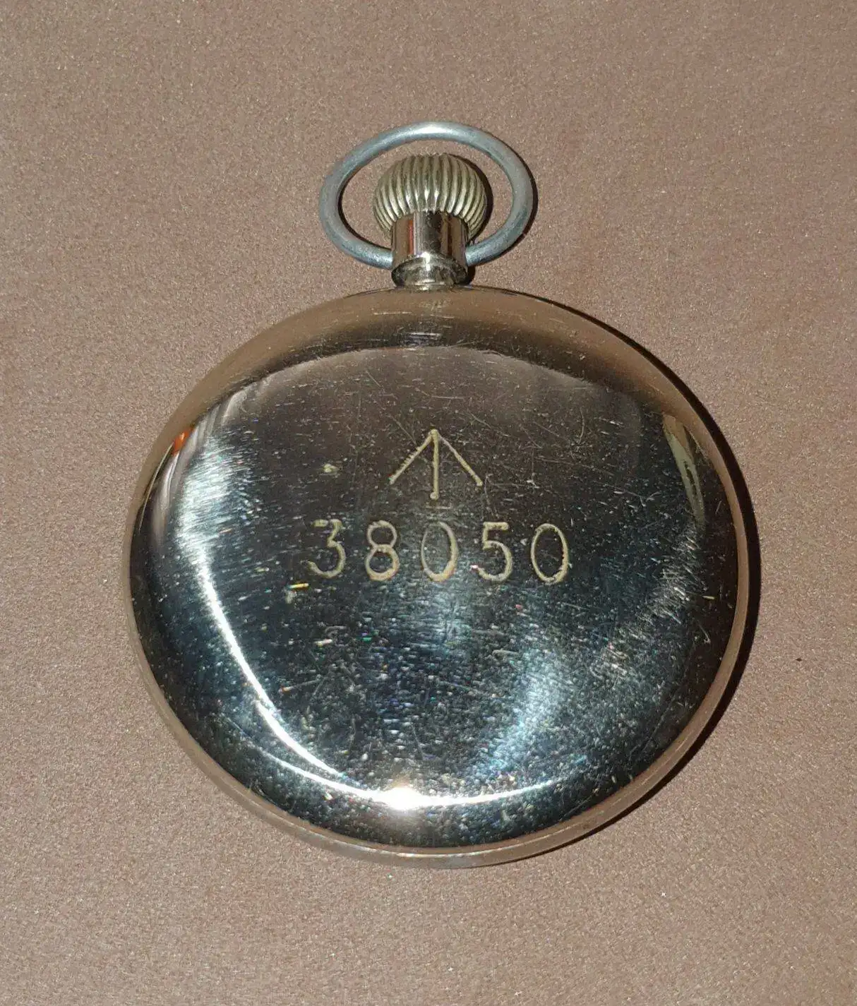

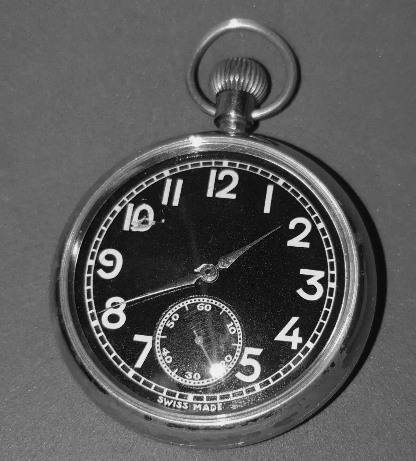

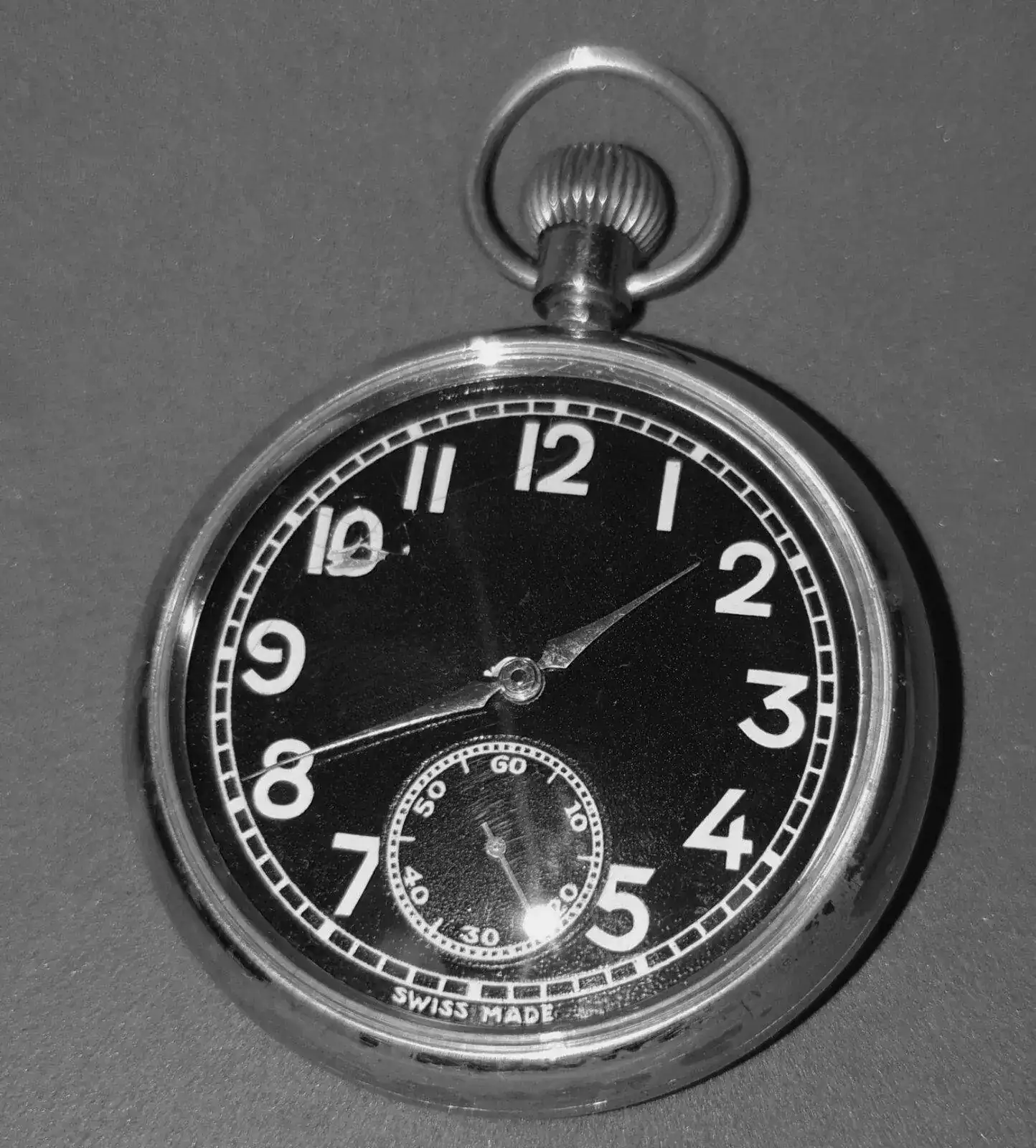

Buenos días.

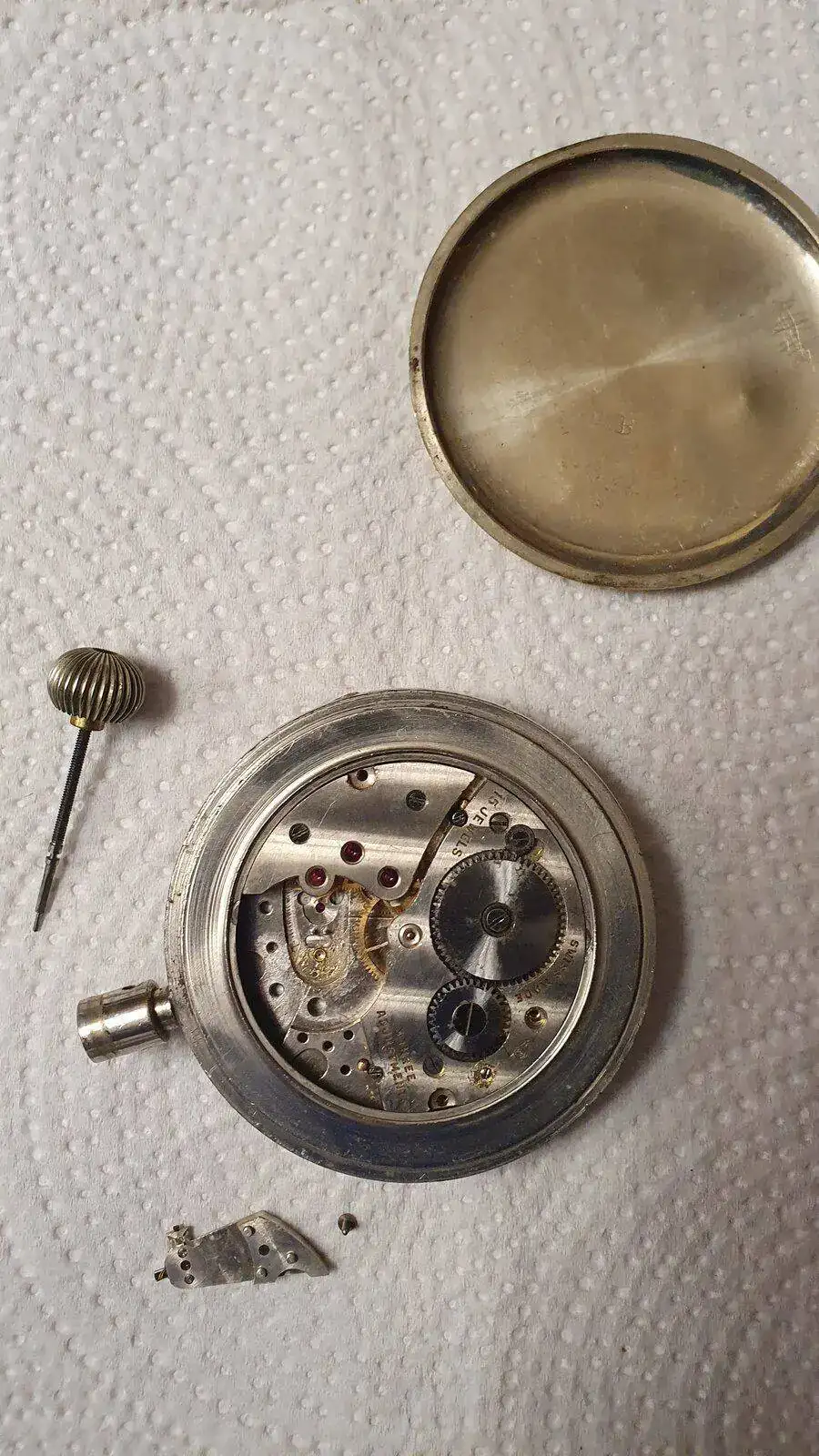

Tengo otro hilo abierto donde expongo este mismo reloj, que no funciona. Faltan partes importantes.
Resumo porque querría saber si es posible hacer un matrimonio entre la caja que tengo y un movimento encontrado.
Querría agradecer a kikemorgan su ayuda y consejos en ese otro hilo.

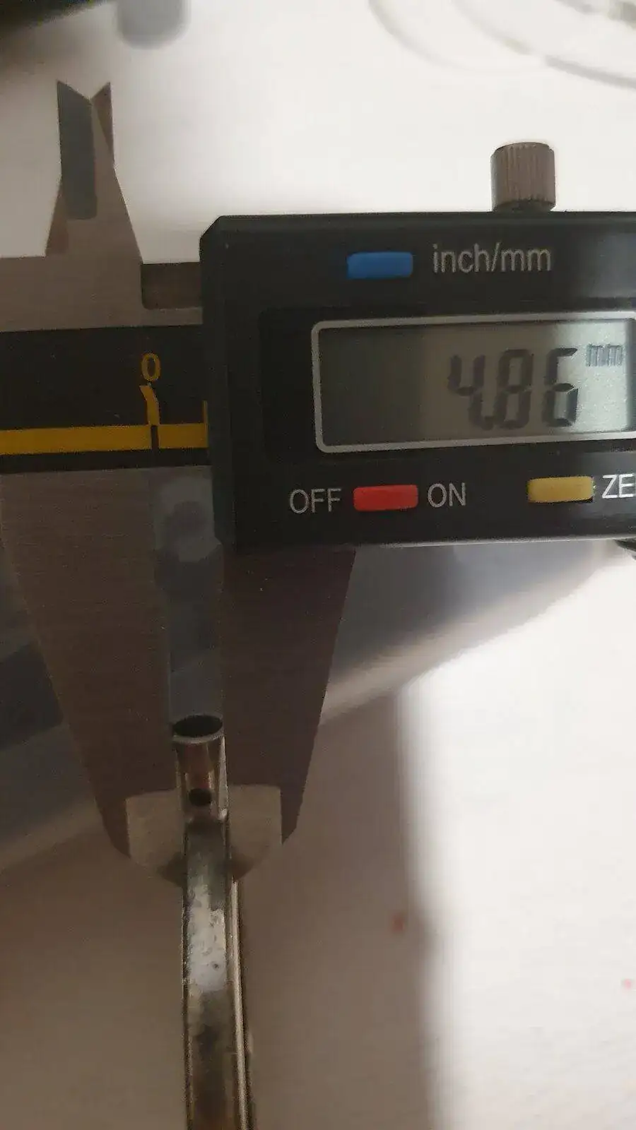

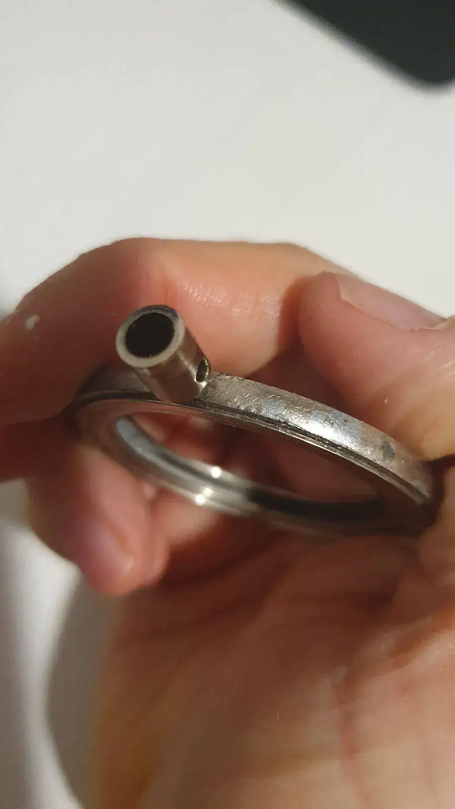

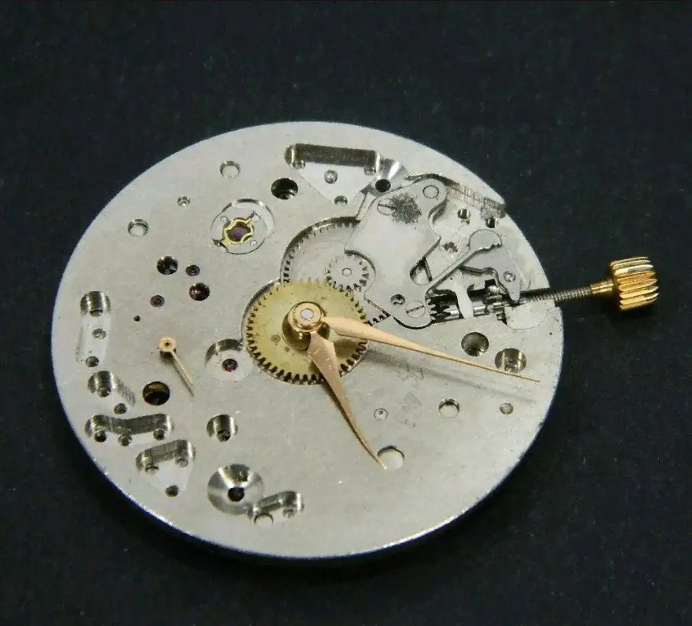

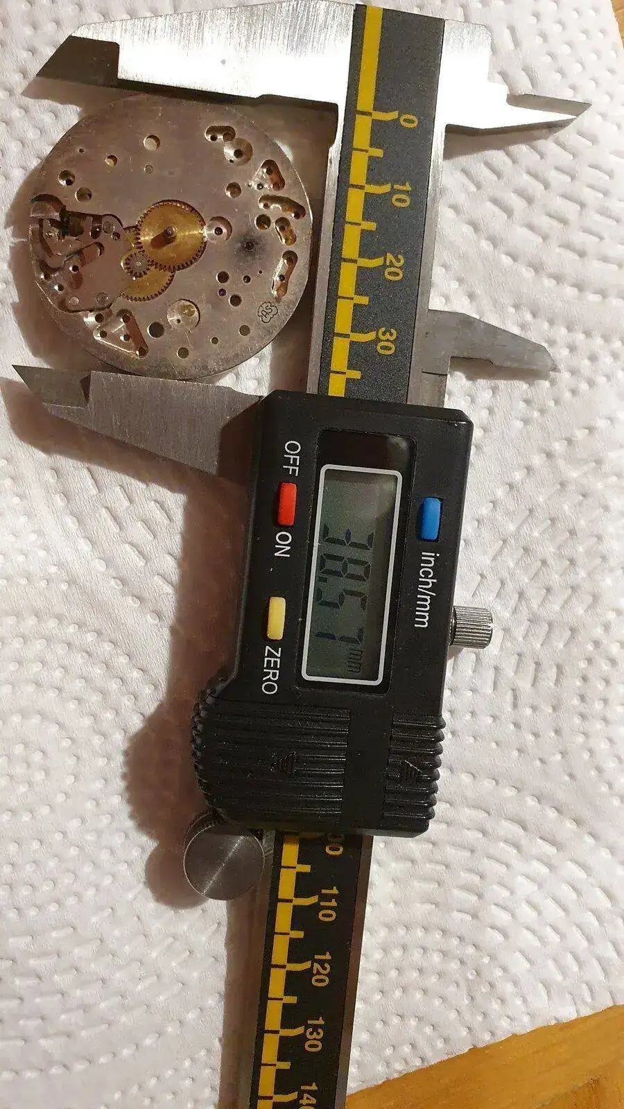

Este es el reloj y pongo las medidas del calibre y de la altura.
Con ayuda de kikemorgan parece ser que puede ser un AS1052 o bien un AS1063... O familia de ellos.
El caso es que la altura es algo diferente a la dada en Ranfft ¿Qué opináis?
He encontrado un movimiento, y esto es lo que quería comentaros que sería As1063 con las siguientes medidas 38,56mm (diámetro) y 4,18mm (altura).
¿Estimáis que podría hacer el matrimonio con mi caja? Me gustaría que volviera a darse uso.
Y ya con tiempo, buscaría las partes que me faltan, para devolver, si es posible, al mecanismo original su caja y funcionando.
Gracias por la ayuda.
Reacciones: KIKEMORGAN
Como ya te he comentado, no es ni un 1052, ni un 1063, es un 17''', y por el resorte del tiret, de la misma familia que el 1052 y el 1063, pero de diferente altura. Es decir, hay una tercera altura que Ranfft no contempla en su página.

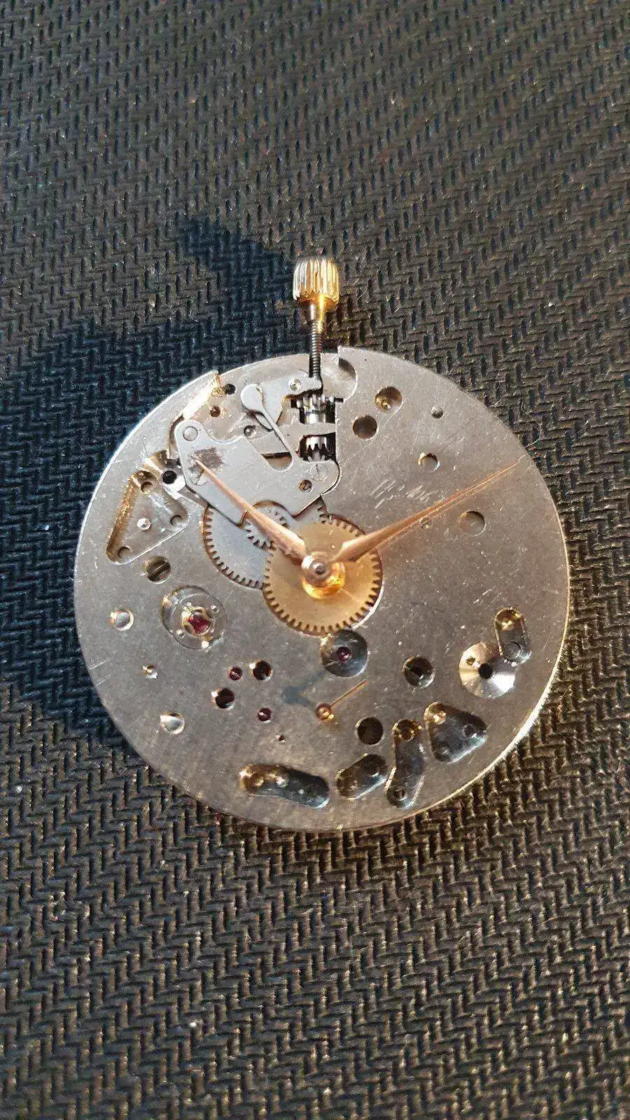

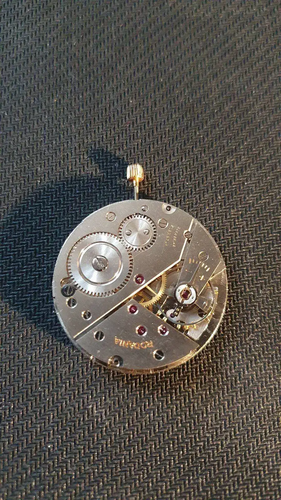

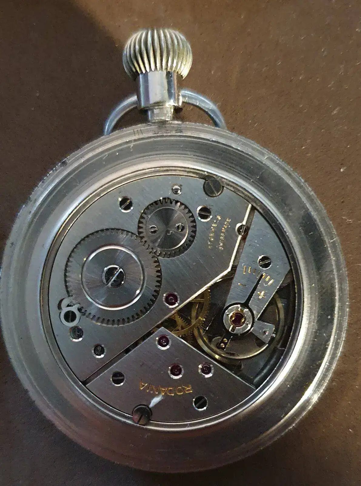

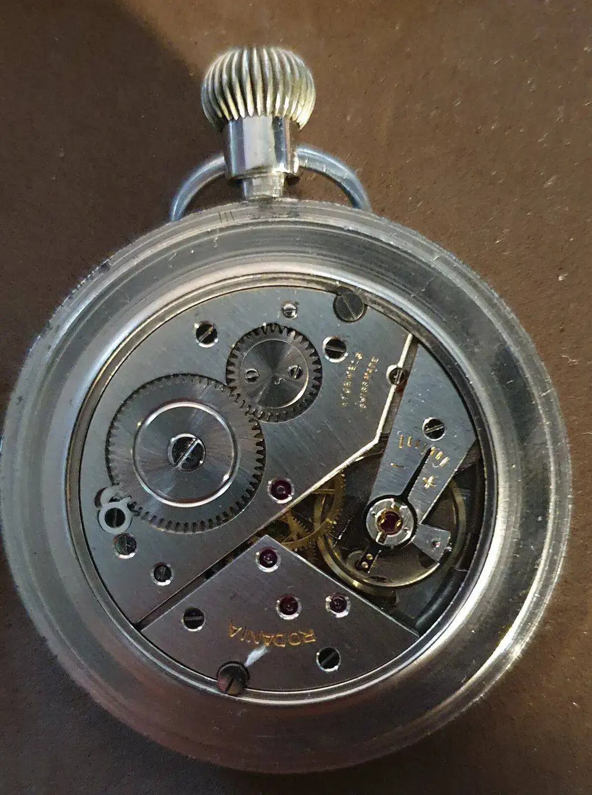

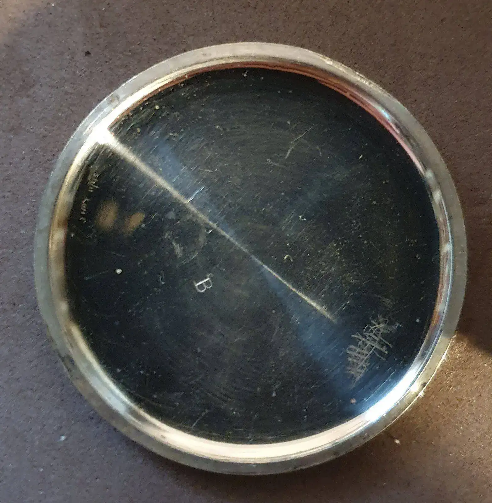

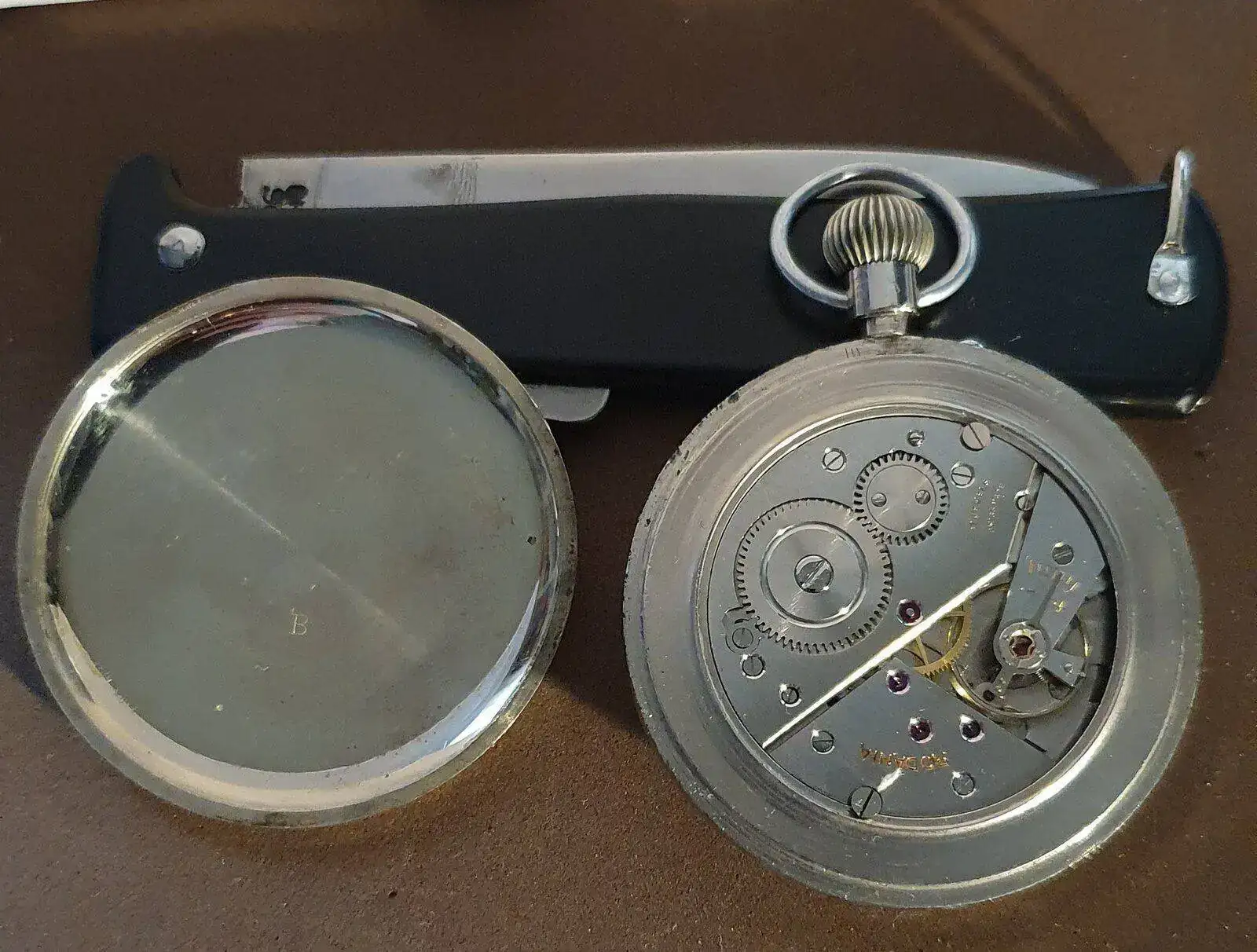

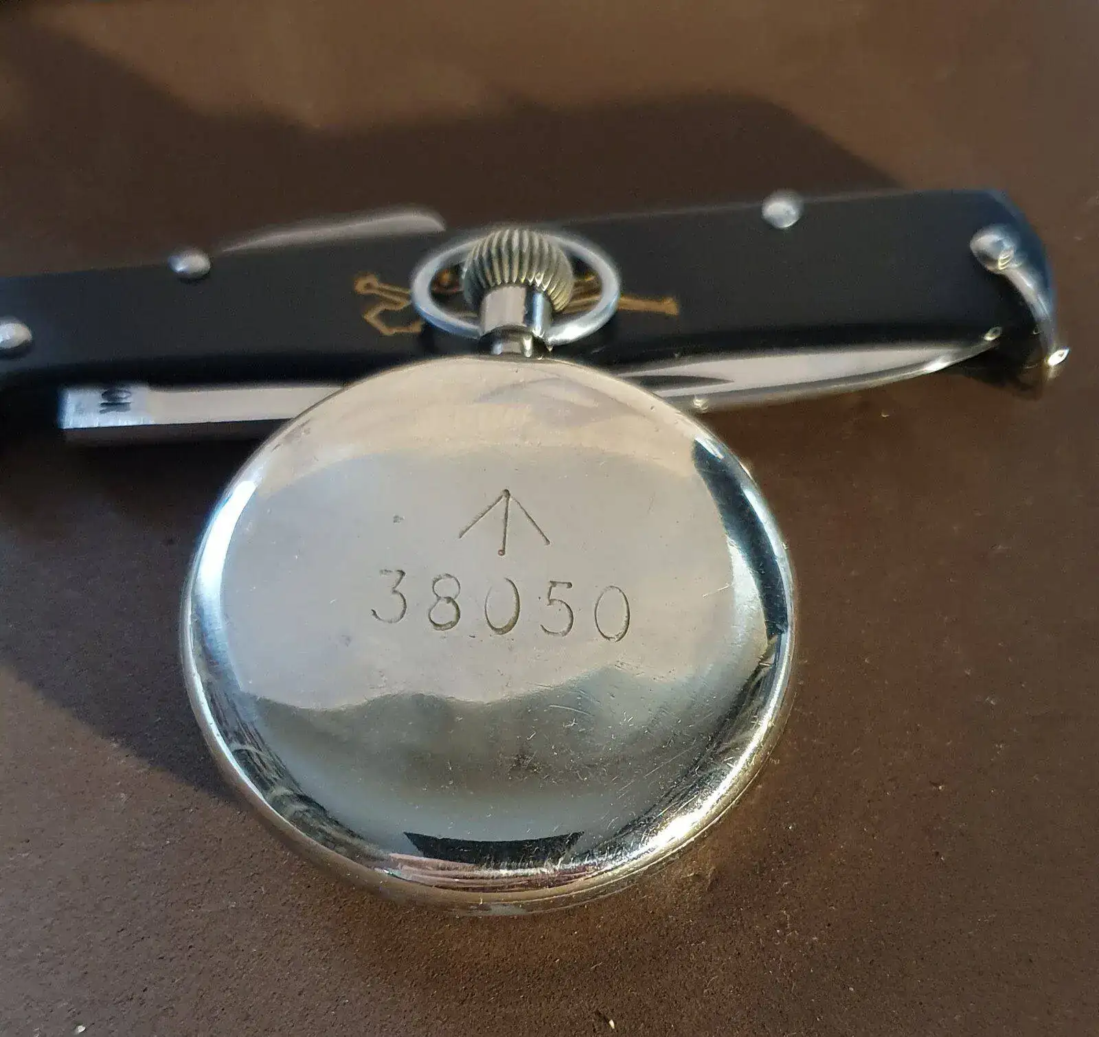

Buenas tardes,

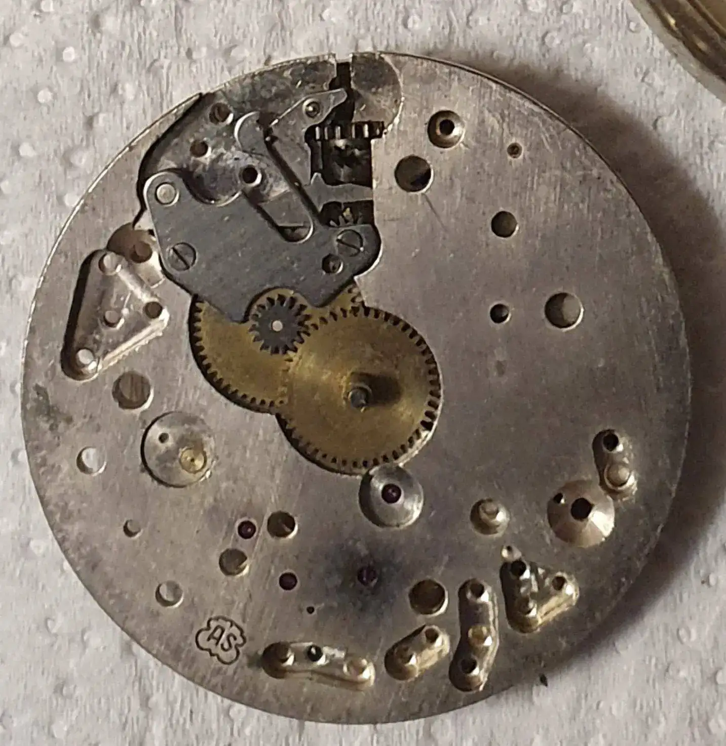

Pues hace un rato me ha llegado el movimento. Increíble 5 días ha tardado. Desde Francia. Adjunto unas fotos.
Le he dado un poco de cuerda y suena genial y se mueve el segundero. Indicaban en el anuncio que necesita servicio.

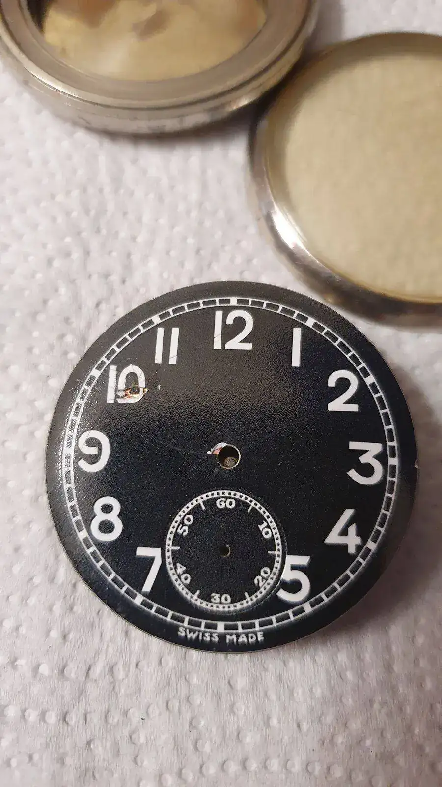

He puesto la esfera por encima y coinciden las patillas y yo diría que los huecos para las agujas también.
No me atrevo a quitar la tija, me esperaré a llevarlo al relojero. A ver qué dice. Me gustaría usar la máquina tal cual en la caja y seguir buscando lo que necesite para completar la original y volver a ponerle la suya.
Bueno ¿qué opináis? Os he puesto estas fotos, si necesitáis más, decidme.
Muchas gracias y Feliz Navidad.

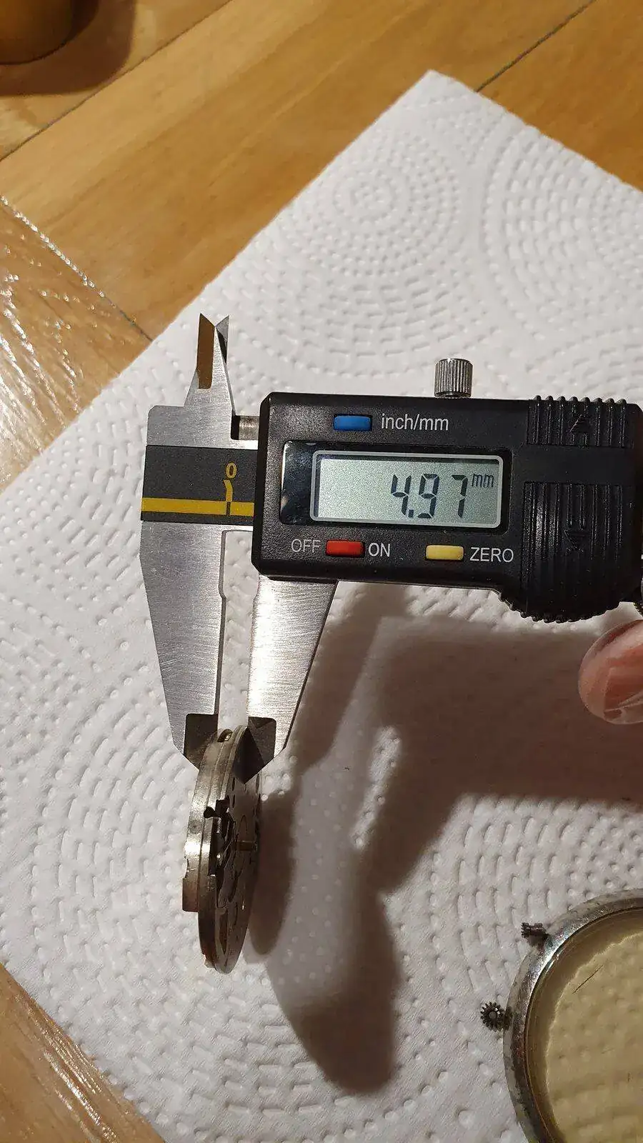

Hola. La medida de la pletina.
Buenos días!
El movimiento con agujas es 38,56mm (diámetro) y 4,18mm (altura). Son las medidas del vendedor. No tomé ayer yo las medidas. Luego por la tarde las daré.
Gracias
tiene que ser de esta family.

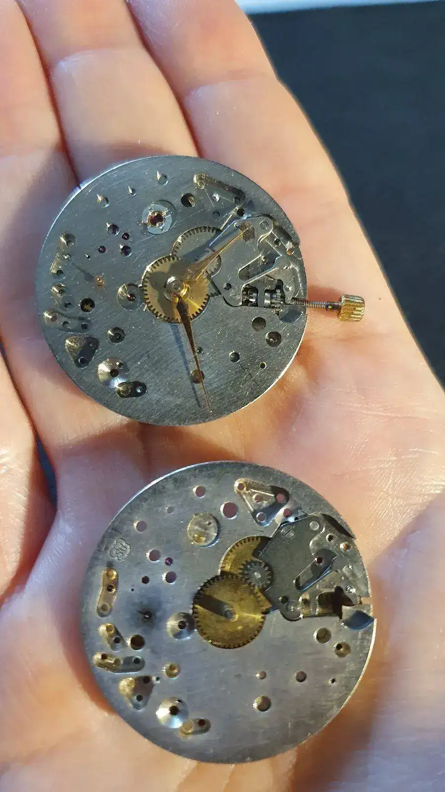

Se parece en forma al 1063 muy poco... tienen el mismo sistema de tirete... pero a mi me parece una versión puente entre el As 284 y la família 1063, probablemente en periodo de guerra y con necesidad de producción alta se optó por un movimiento de aspecto clásico pero con la innovación del tirete. Pinta que el 1063 si es de 1945( con la 2da guerra mundial acabando) y este era de plena guerra.
Reacciones: SEIK0SAN
Solo digo que coincide diámetro, altura y resort del tirete.
Reacciones: Cacike
Claro, aunque va con las medidas del vendedor, yo hablo del movimiento original, pero no del nuevo.
Estaban en las imágenes tomadas por mi. 38,57mm de diámetro y la altura es algo mayor del nuevo movimiento, o de lo que aparece en Ranfft. Es de 4,97mm la parte más ancha.
Gracias!
Discúlpame compañero que discrepe, pero el calibre original del reloj se parece en forma al 1063 en todo, con diferentes puentes y mayor altura, pero idéntico. Además tanto el 1052 como el 1063 son anteriores al inicio de la ww2. Ranfft cita 1945 para referirse en concreto al calibre de la fotografía que ilustra la ficha, que es un 1069 proveniente de un reloj Arcadia.
No tranquilos no pasa nada, si me equivoco estoy aqui para aprender. Y se muy poco de relojería. Con el tiempo he aprendido que Ranfft no es infalible y yo menos. A mi lo que no me cuadra que sean los puentes redondeados en el original y los demas sean rectos y haya otras alturas,puede haber uno no catalogado en esta página, as es uno de los fabricantes mas prolíficos de movimientos y ha de tener necesariamente no catalogados en esta página. Si es de la misma familia o no, no se.
Solo espero no molestar si discrepo. Pero es mi opinión sólo, que no tiene porque ser acertada.
Buenas noches, Cacike, Kikemorgan, Cesccat... Muchísimas, muchísimas gracias por vuestros conocimientos, comentarios y ayuda. A ver si esta semana puedo llevarlo al relojero y a ver qué me dice del maridaje.
Espero que sigáis ayudándome y dándome tantos consejos .
Un abrazo!
Por supuesto, esto es un foro, y en un foro tiene que haber debate, y un debate exige discrepancia. De esta forma todos aprendemos y nadie se tiene por qué molestar. Y respecto a Ranfft, es una base de datos muy útil para consulta, pero tiene sus carencias y sus lagunas. No es la biblia de la relojería, por eso yo apuntaba como posibilidad a una tercera altura no registrada en Ranfft. También le apuntaba al OP, en otro hilo que abrió en Vintages, la posibilidad de que fuera una altura especial para adaptarse a las especificaciones de reloj militar.
Un saludo cordial

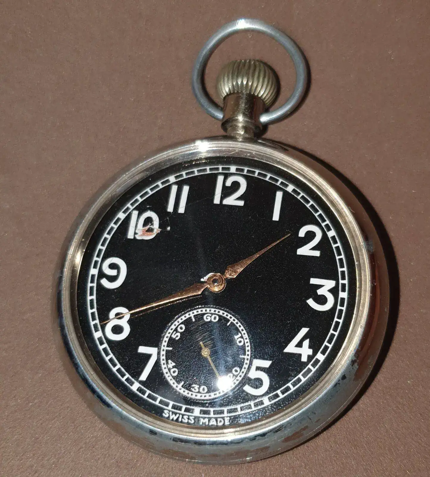

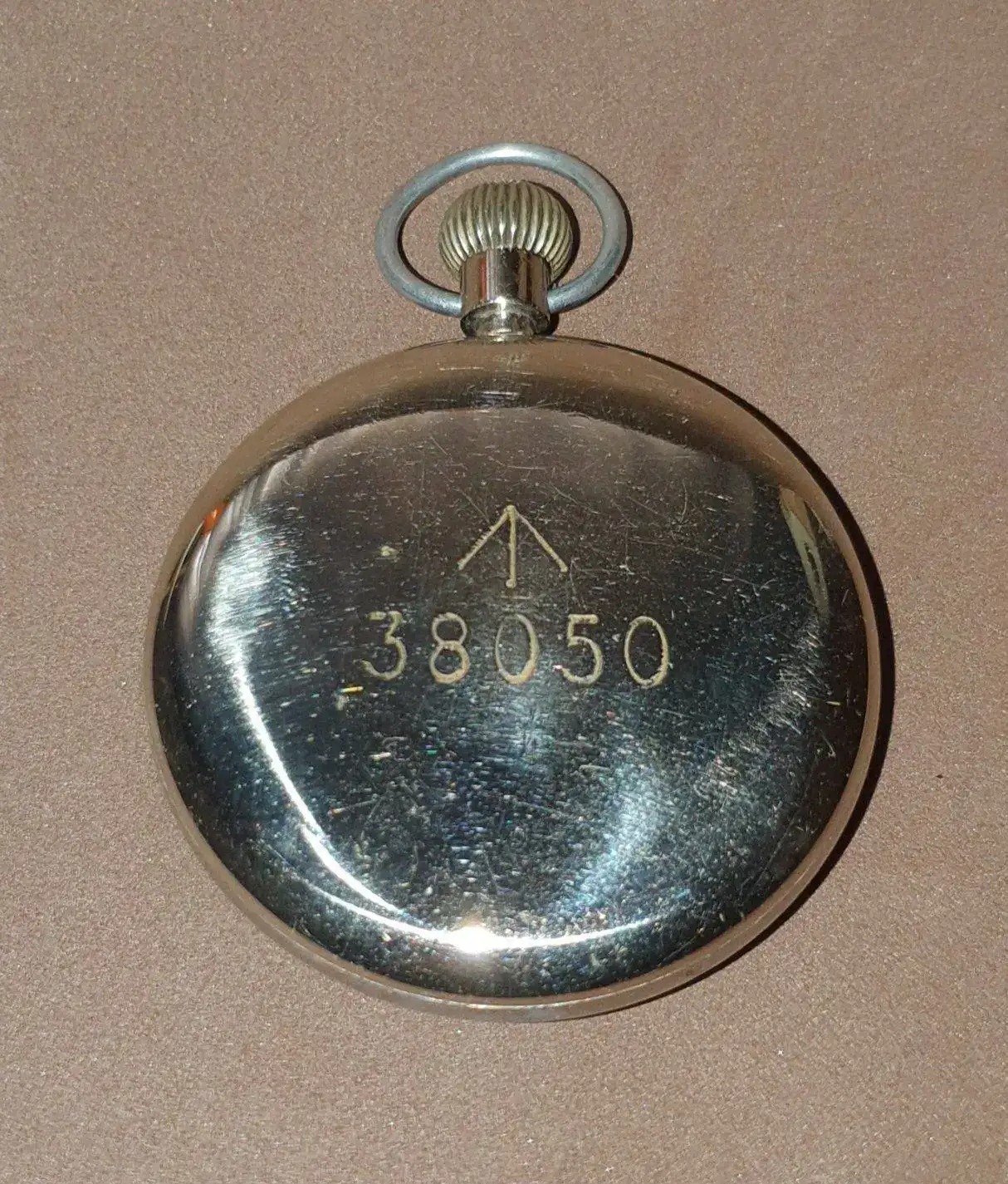

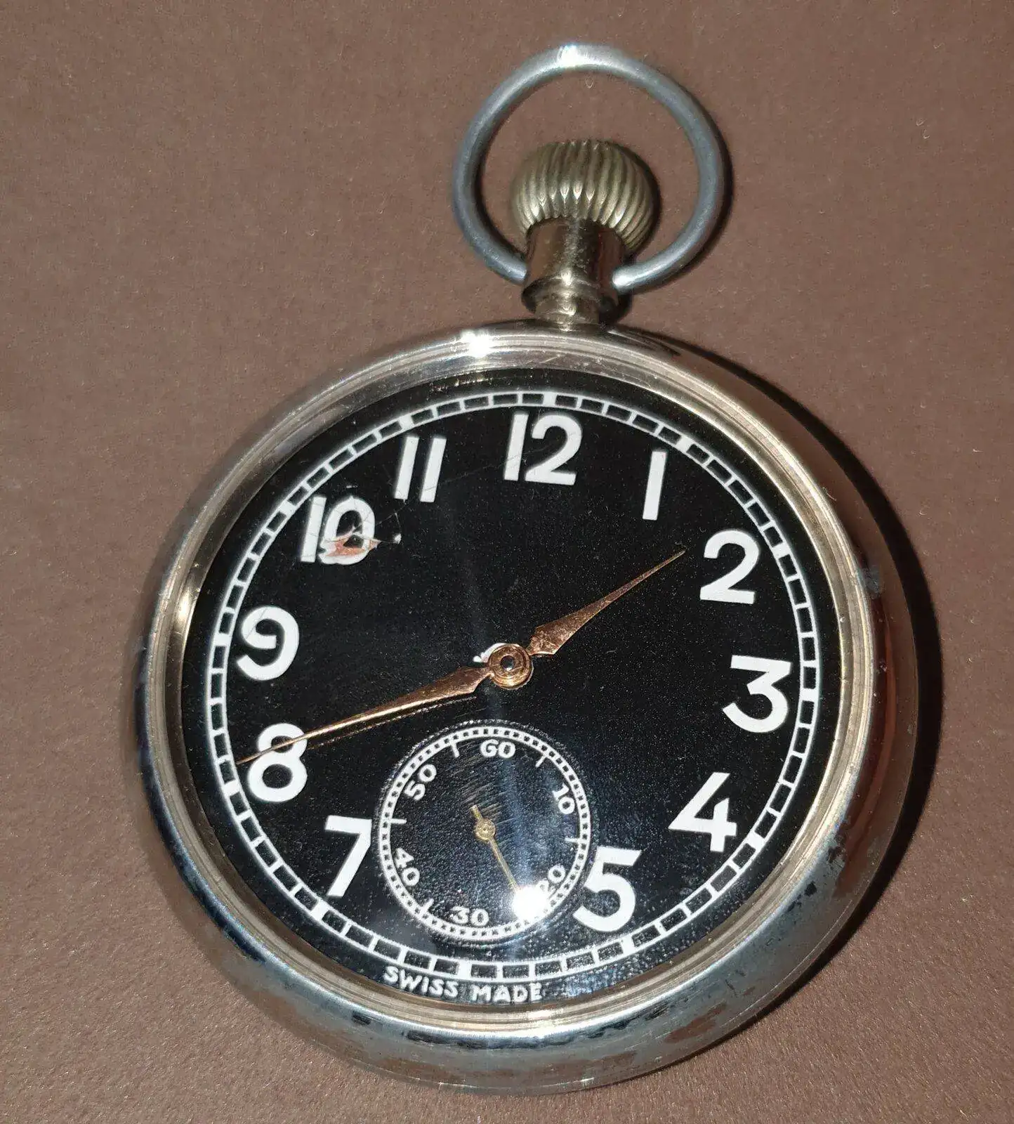

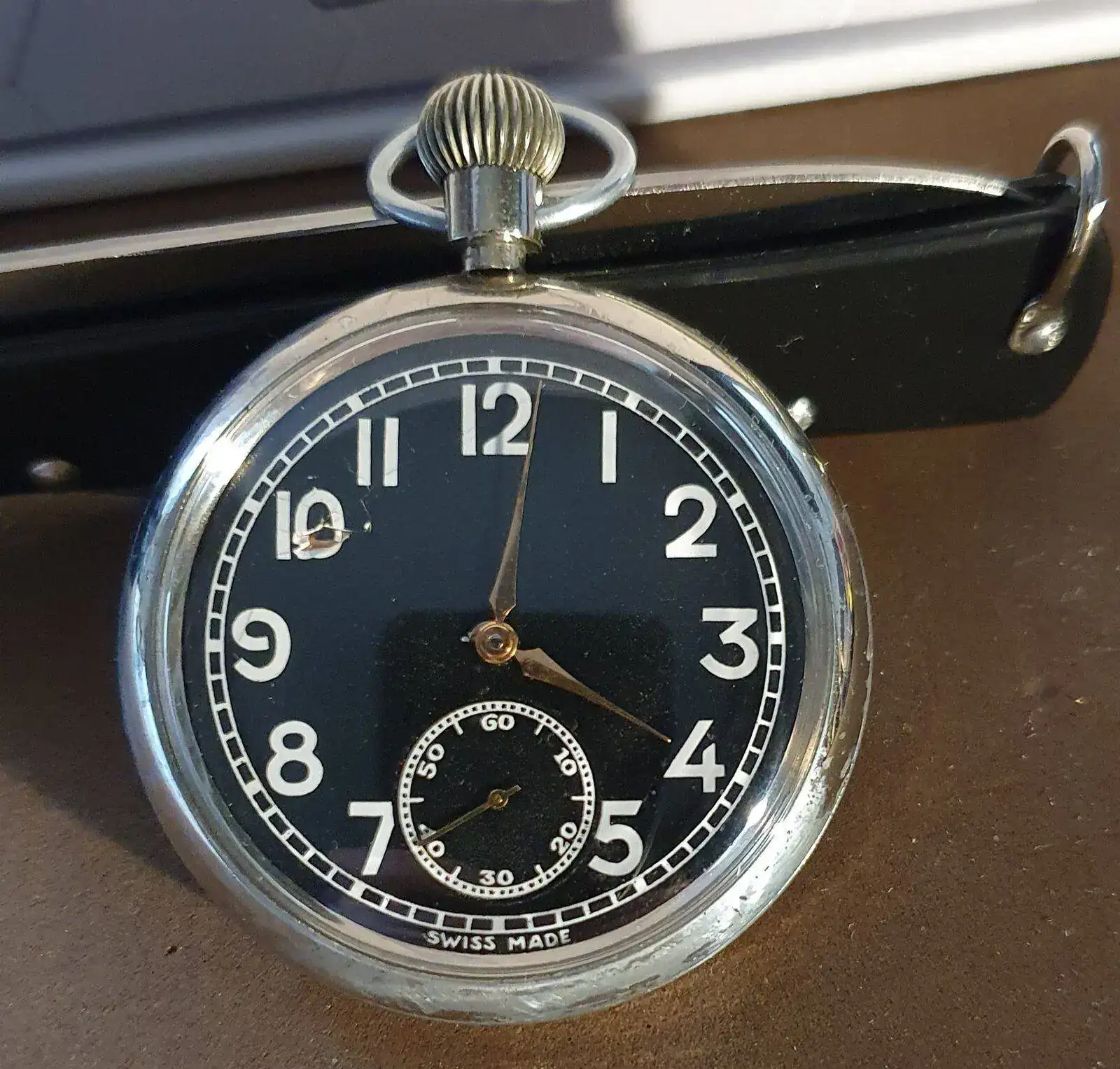

Buenas tardes,

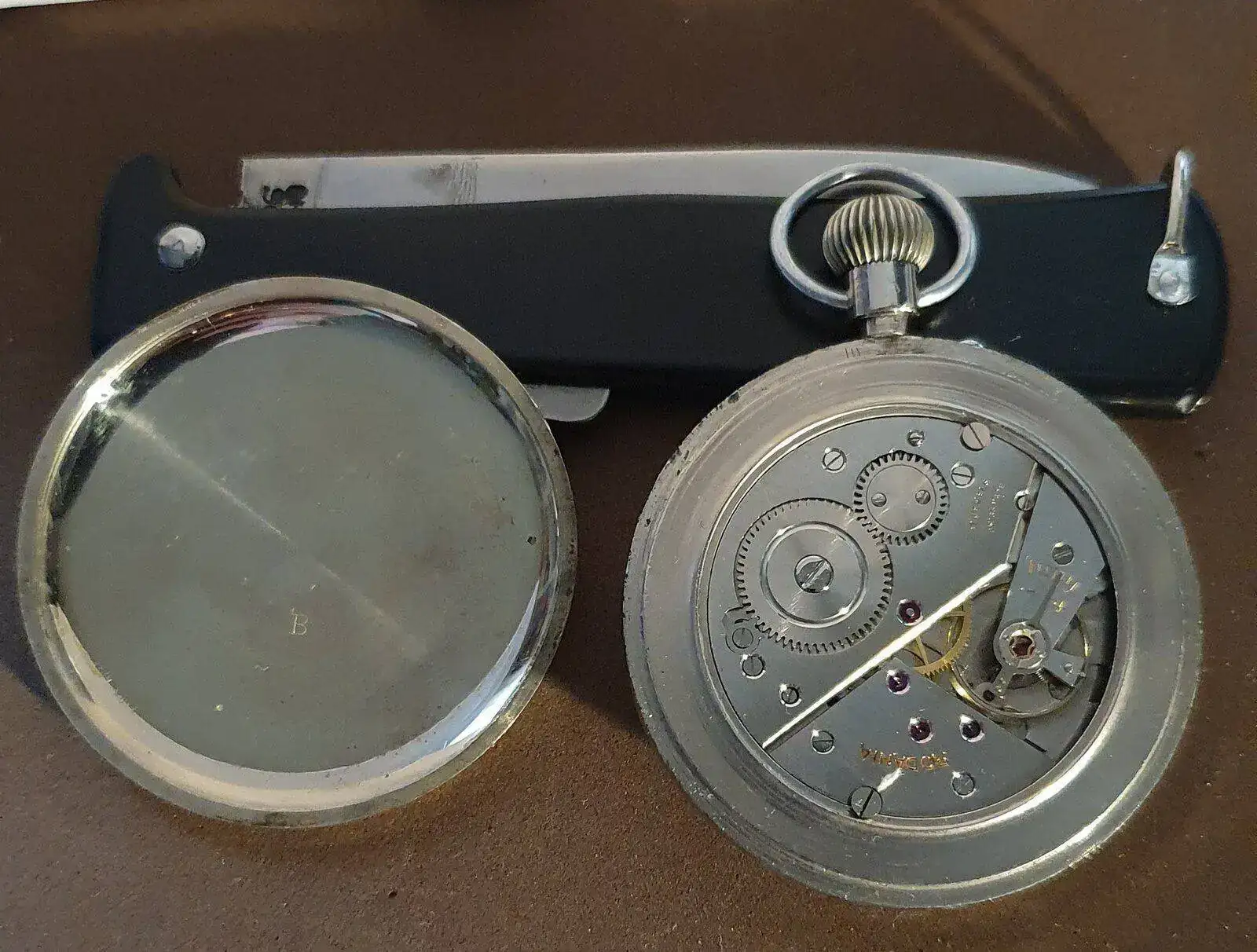

Ayer estuve en la relojeria de Herminio. Una persona amable hasta el infinito y buena. De trato del que ya no hay, de verdad. Y su trabajo es magnífico. Me alegro al dejarle mis relojes porque están en las mejores manos.
En este caso es la recuperación de este reloj de bolsillo.
Ha cambiado la maquinaria, mantenido las agujas de hora y minutos que traía. Y ha puesto una distinta en el segundero. La caja la ha pulido y brilla como un espejo. Puesto una anilla y cambiado el cristal. Y ha estado buscando unas agujas más fieles al modelo, pero no las ha encontrado. De todas formas me encanta así. Ha dejado el reloj muy fino y qué bien suena.
Reacciones: miquel99
He intentado hacer las fotos lo mejor posible, pero el cristal tal pulido y la esfera de porcelana negra, no son fáciles... Y tampoco la trasera con el reflejo...
Primero la misma foto con flash y la trasera...
Después otras, donde he intentando anular los reflejos con una lámpara lateral. Y sin usar flash.
Espero que os guste tanto como a mí, esta recuperación y cómo ha quedado este abuelete de reloj de bolsillo.
Con este calibre mejorado con incabloc, ha ganado incluso. 😁👌
¡Un abrazo al foro!
    148,1 KB · Visitas: 72
Reacciones: Julio Relojes, Zero, xsagasta y 2 más

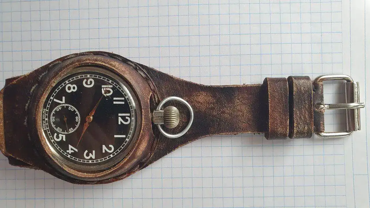

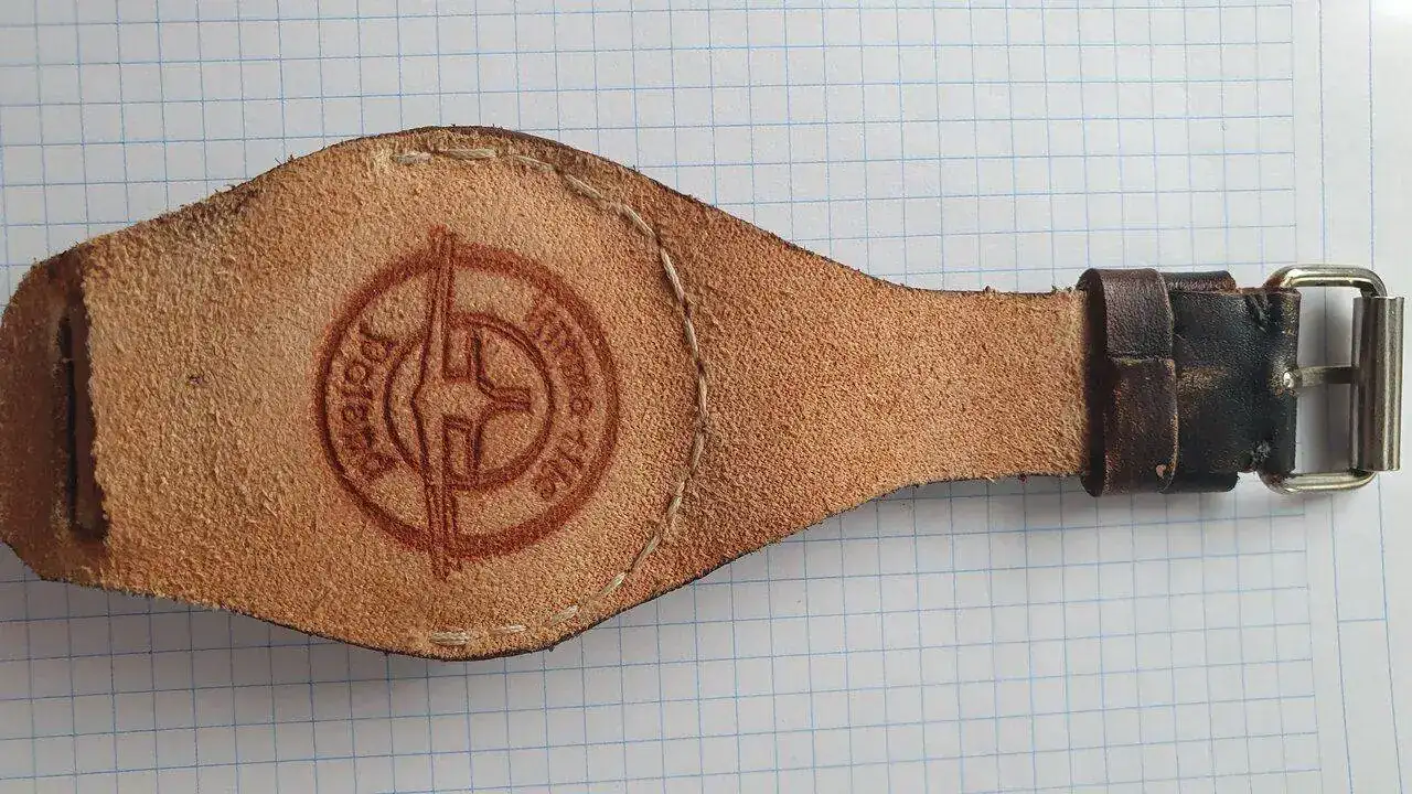

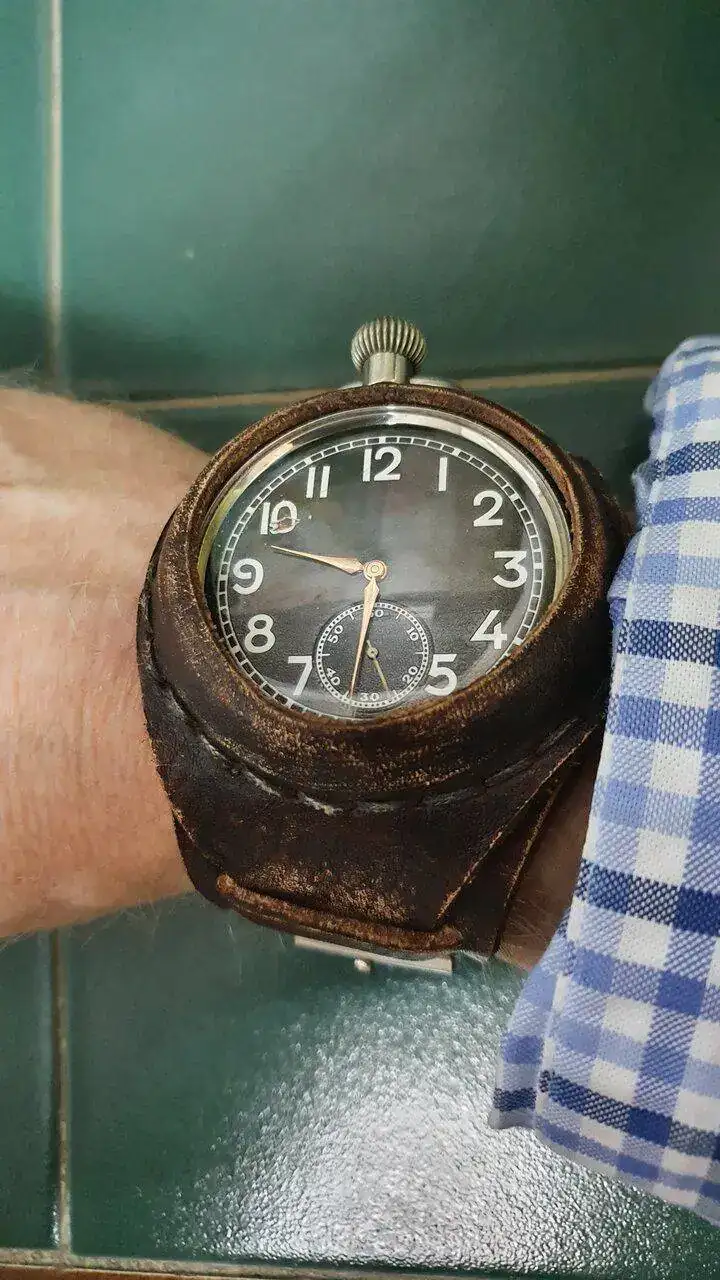

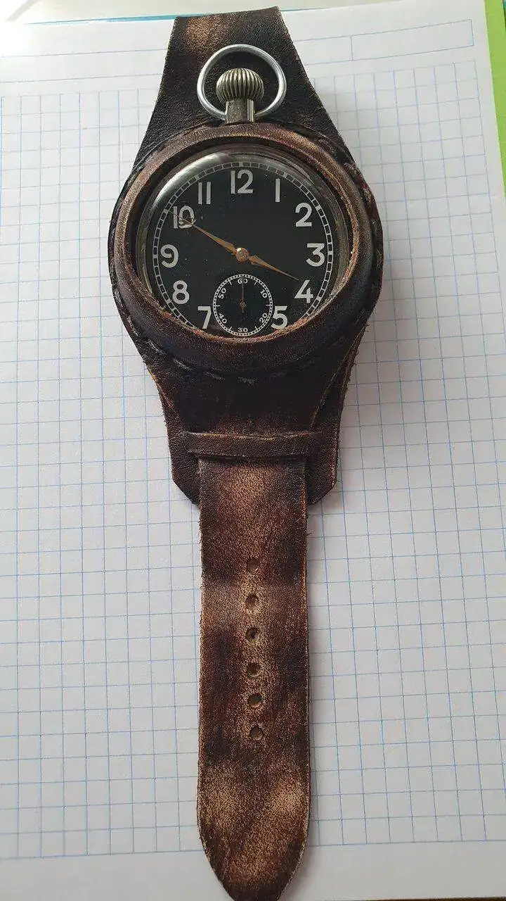

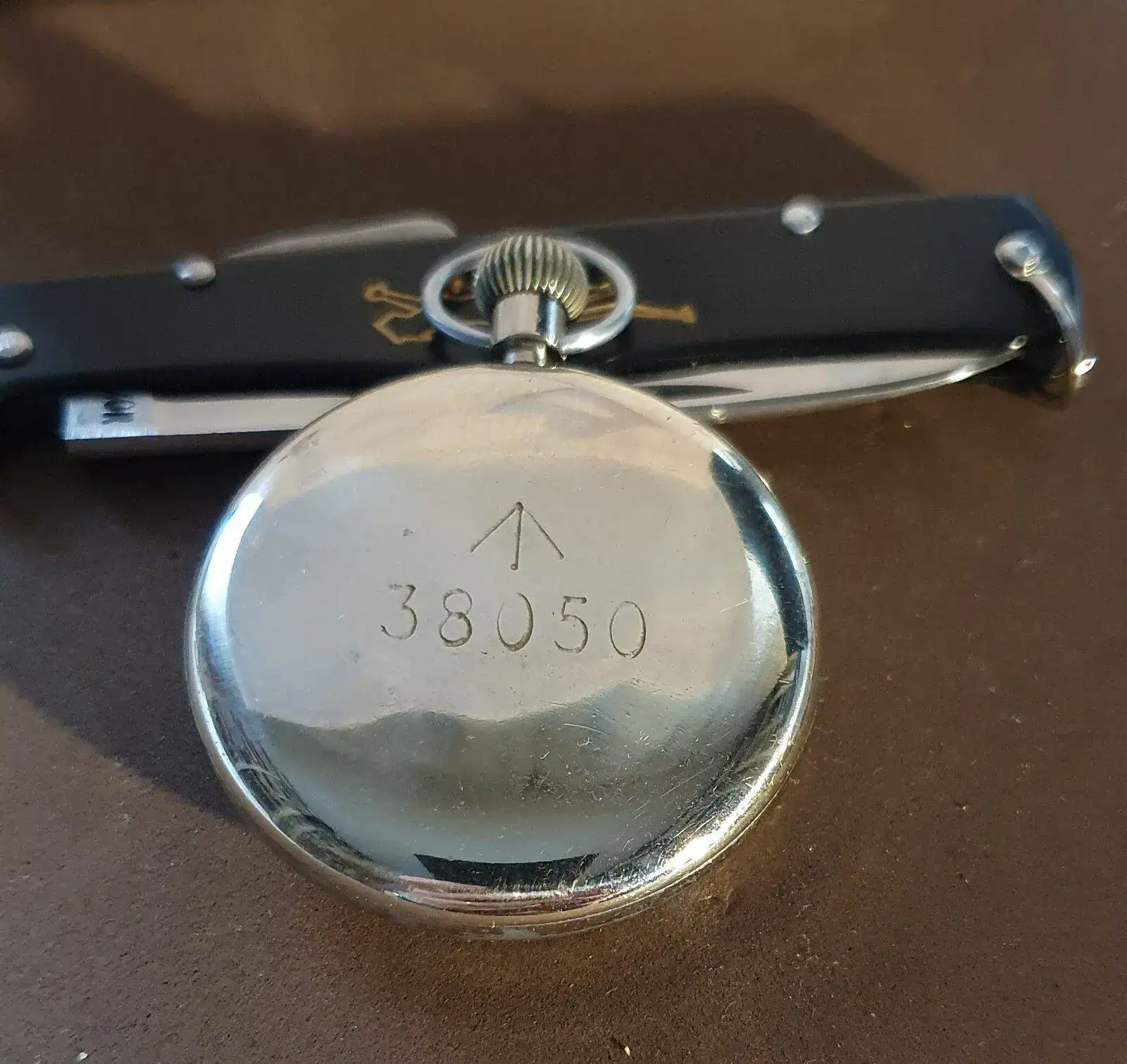

Bueno, bueno. Ya es el momento de mostraros lo último. Este reloj no quería dejarlo sin darle un uso, no será un reloj de puesta recurrente, pero si que he conseguido darle el uso como yo buscaba. Sé que no es lo normal, pero así lo he llevado puesto un par de días al trabajo eso si con mucho cuidado.
Primero mostraros lo que compré en la bahía, estuve dándole vueltas y es la correa de pulsera que más me gustó, dentro de las posibilidades...
Ciertamente me gusta, si bien no soy de muñeca grande. Pero tampoco muy pequeña.
Así que a falta de unas manos más parecidas a las originales, es como va a lucir de vez en cuando en mi muñeca.
Espero que os guste tanto como a mi.
