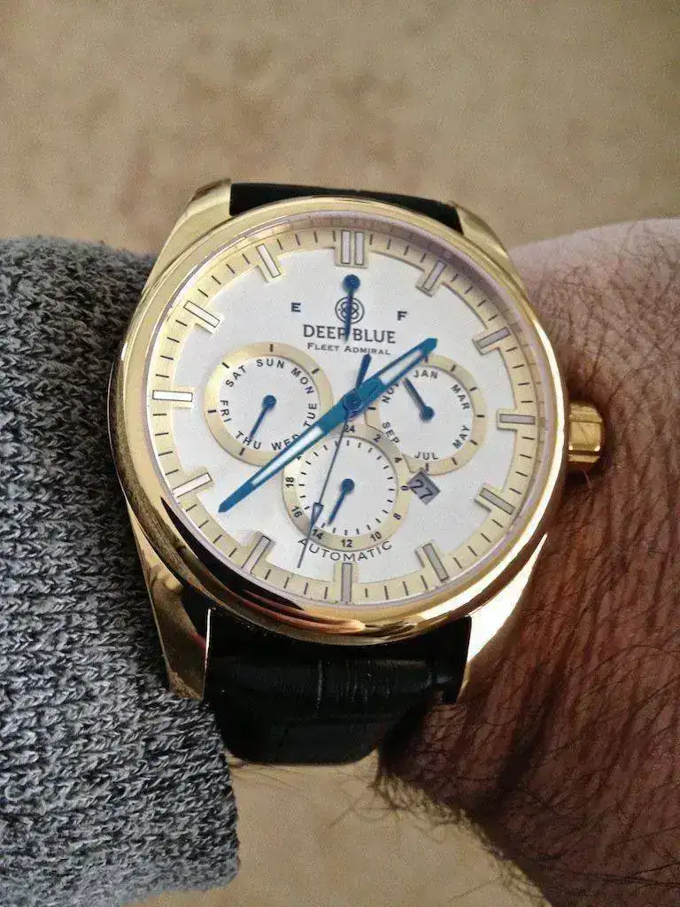

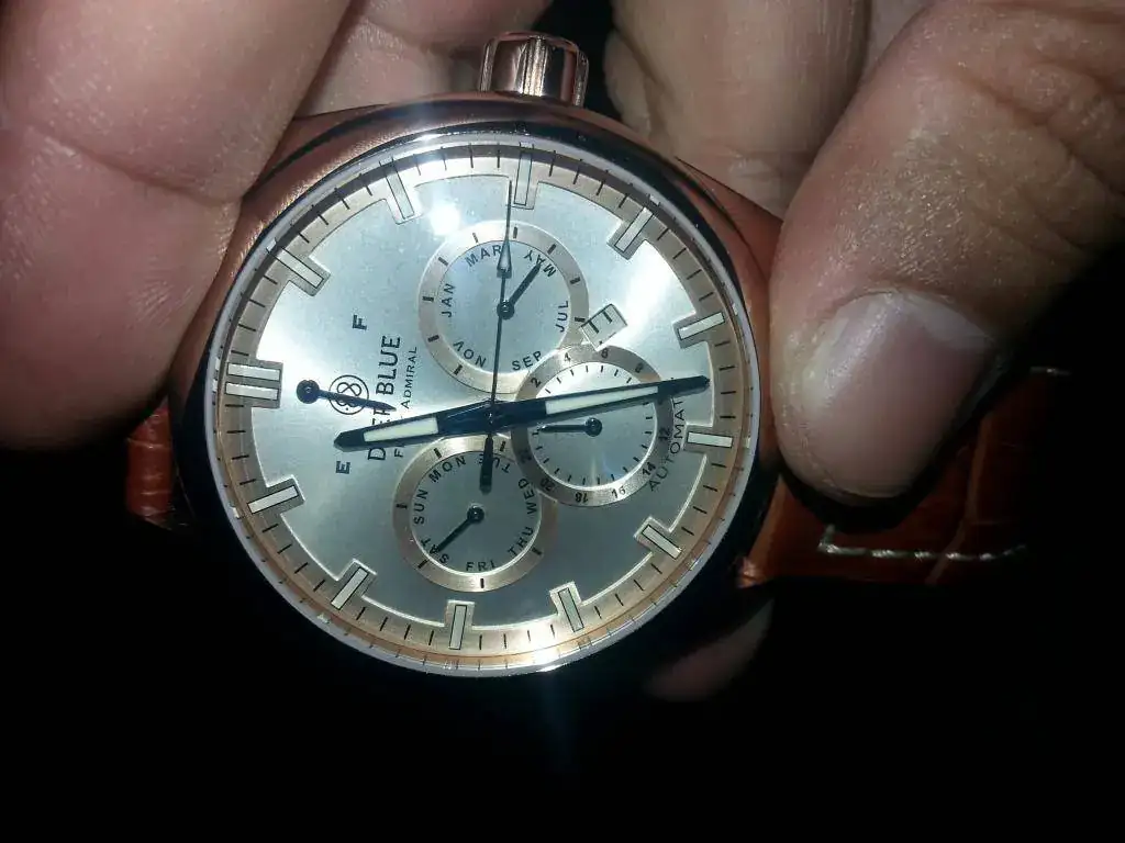

El Miyota 9100 permite esa disposición. Hay muchos relojes que lo montan, por ejemplo el Deep Blue Fleet Admiral:
Que bonito es ese Deep Blue!
Vaaaaaya deep blue bonito... Joee... pero las esfera de las 3 en ese deep blue es el mes del año, y yo decía que en esa tuviera el día del mes... no se si el miyota 9100 tiene esa opción también.
En cualquier caso gracias por mostrar esa preciosidad, que por supuesto me apunto.

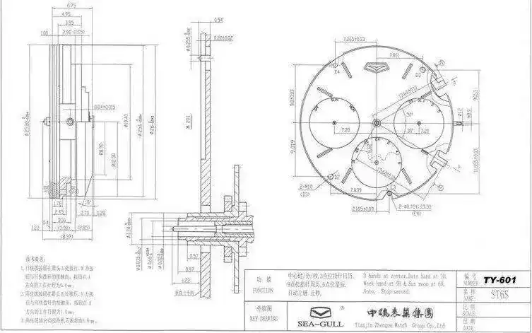

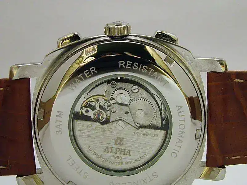

El calibre existe y probablemente sea un Sea Gull
Eso es exactamente cartom... con el día del mes a las tres Y dices que es un seagull?
Enviado desde mi ARCHOS 80G9 usando Tapatalk 2

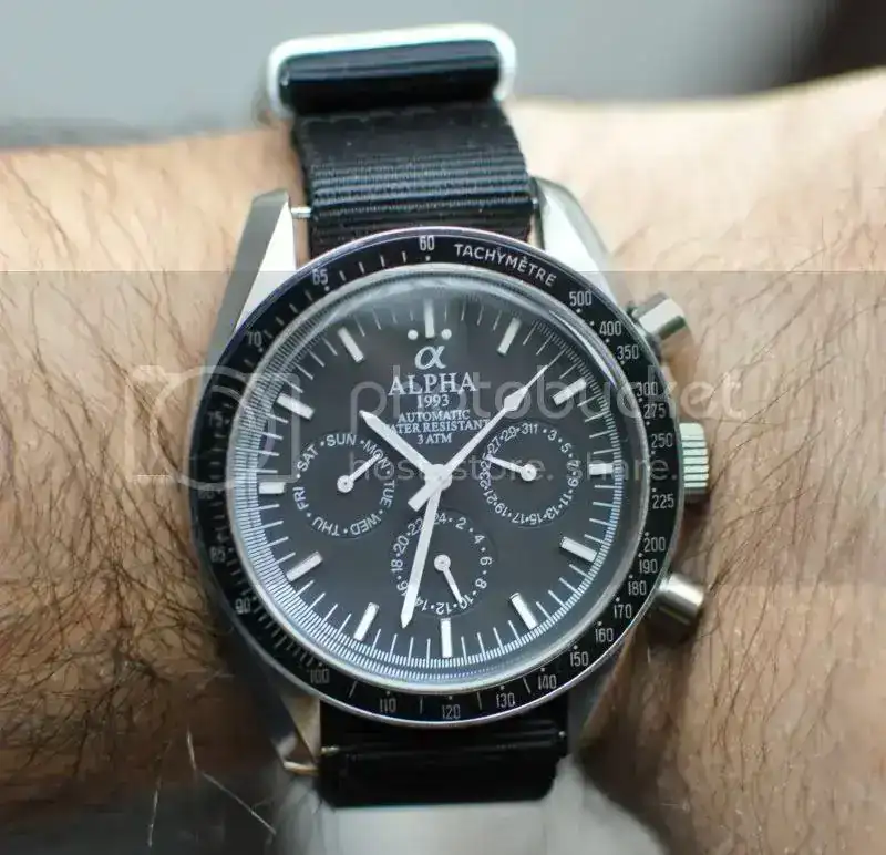

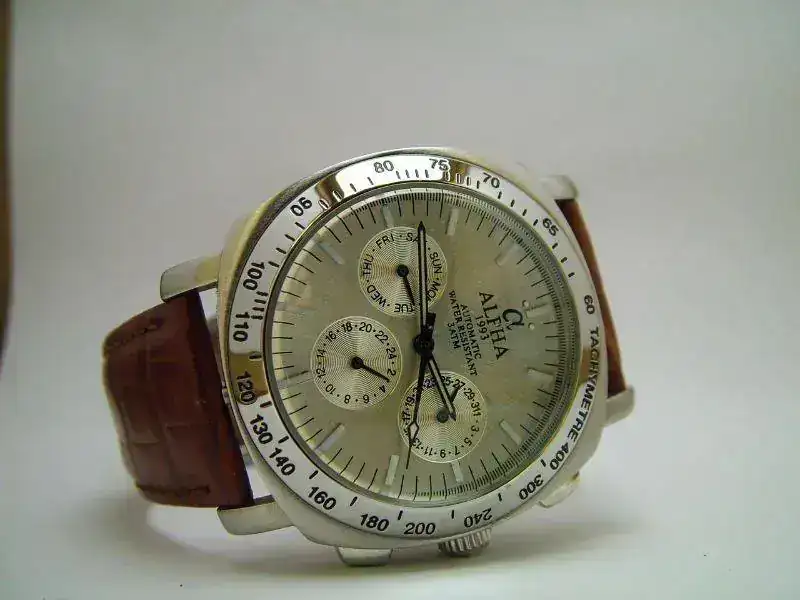

En la trasera del reloj viene grabado TY-601S (TY siglas que pertenecen normalmente a calibres Seagull)
Si te fijas, el croquis técnico pertenece al TY 601 y la foto al TY 601S (no sé si hay alguna diferencia real).
Donde existe la diferencia es en la manera de utilizar el contador 24 h; en el modelo Alpha se usa una subesfera '24 h' y se prescinde de la ventana 'sun-moon' (dia-noche) mientras que en otros modelos se hace lo contrario, por ejemplo:
El resultado es el mismo (saber si estamos a.m. o p.m.) pero expresado de distinta forma.
