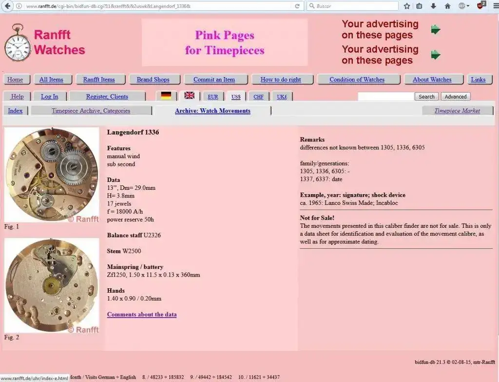

Efectivamente es un 1305, lo verás claramente en Ranfftt. ( error )

Es un Langendorf 1336, con fechador de la familia del 1305
