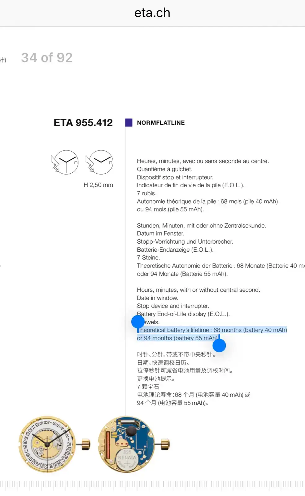

Según caliber corner puede durar hasta 68 meses para ese tipo de batería.
Yo diría que si usas el hacking para ahorrar batería ese sería el tope.
Página web oficial de ETA, www.eta.ch

Me quedo de piedra con las ganas de alguna gente por hacer sentir mal al prójimo. Qué necesidad tenía ese relojero de ponerse cabezón, no lo entiendo. Yo, que me sentiría fatal como te pasa a ti, volvería con la información que figura en la web oficial de ETA, donde queda claro que tal cosa sí es posible, y se la pondría sobre la mesa al citado.

Aclarado el tema de la duración según la web oficial, sí que puede durar esos 5 años, hay dos opciones:

Como ha puesto el compañero, las especificaciones de ese calibre con esa pila original son de hasta un máximo superior a 5 años.
Lo más habitual en cuarzos de agujas son 2-3 años, pero 5 años no es ninguna cosa rara, tanto Omega como Longines especifican para algunos cuarzos analógicos de 4 a 5 años, y estoy seguro que incluso algunas marcas económicas con calibres ETA o Miyota también llegan.
Lo que pasa es que esa es la duración de la pila original que le pone la marca, que suele ser de óxido de plata, de alta calidad y de fabricación reciente.
