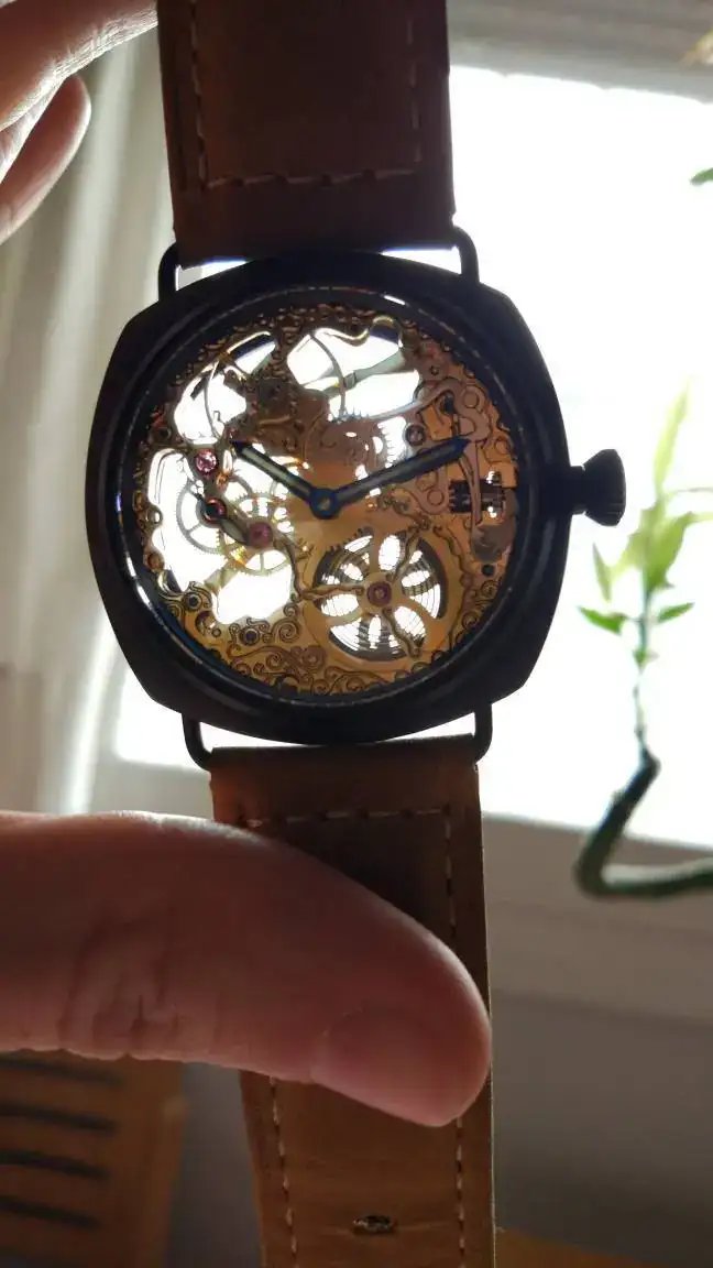

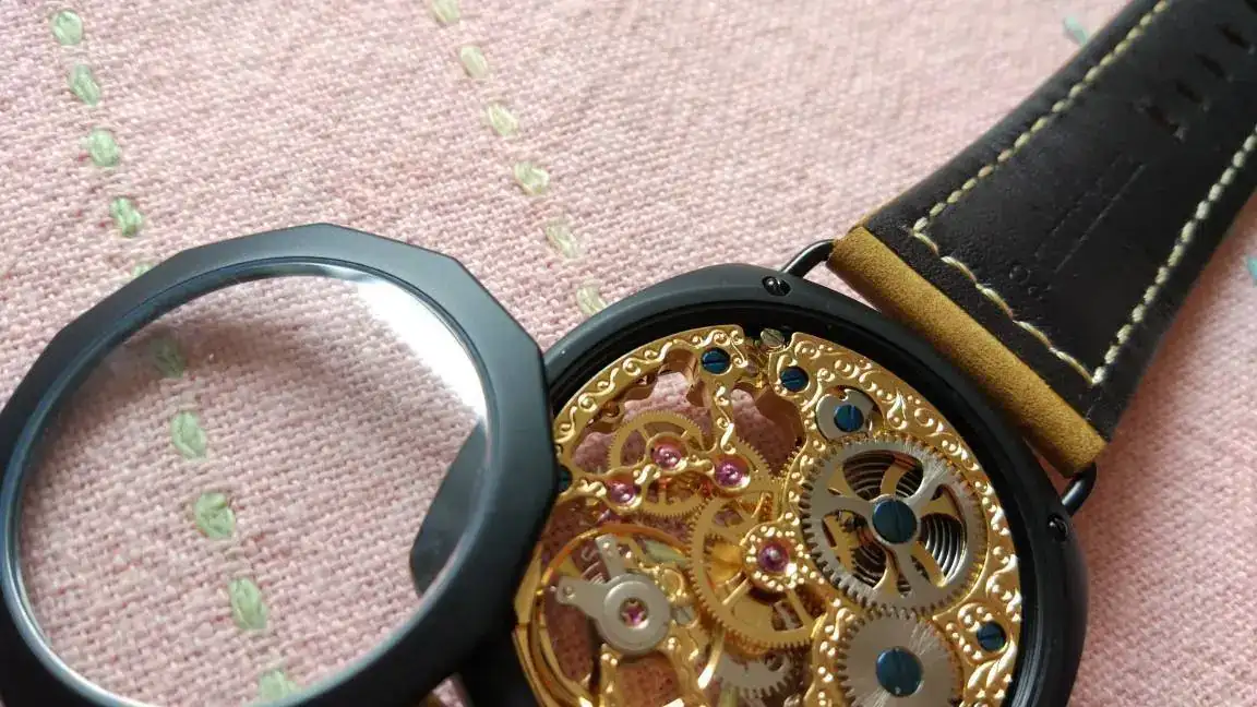

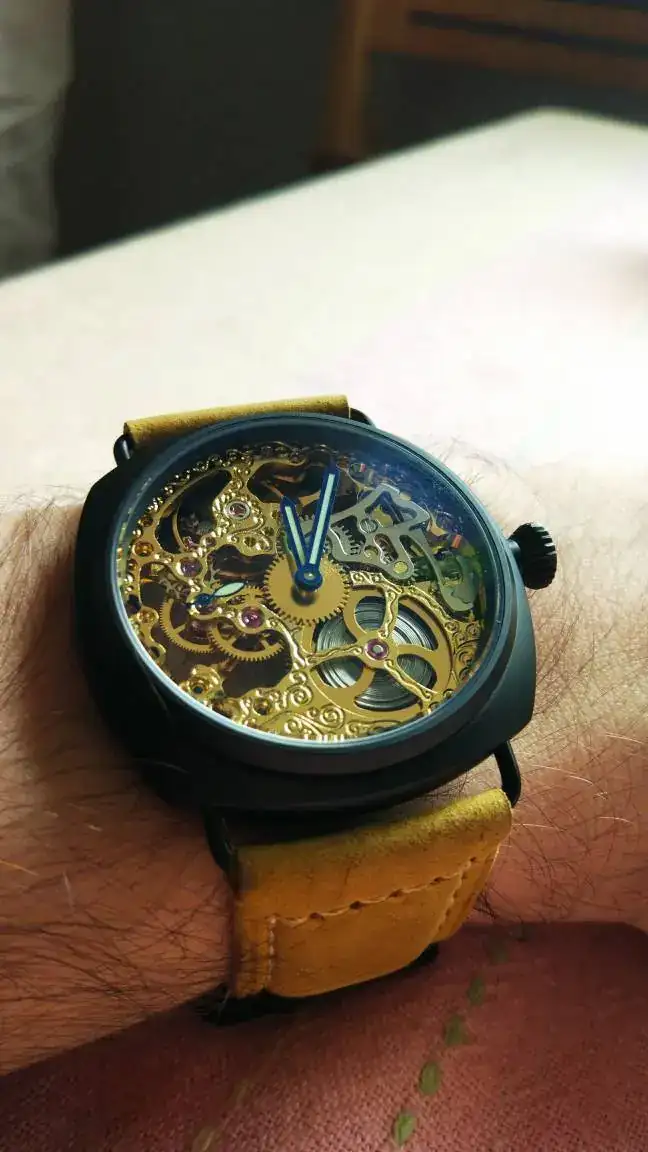

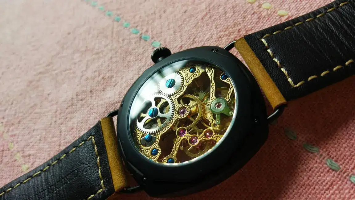

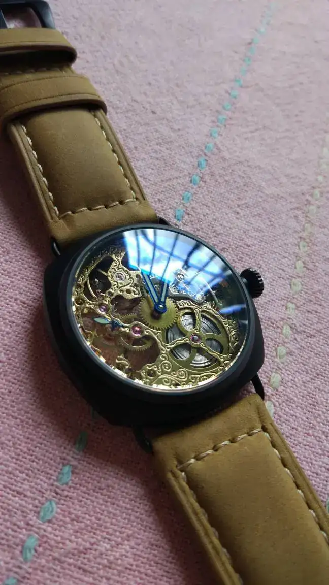

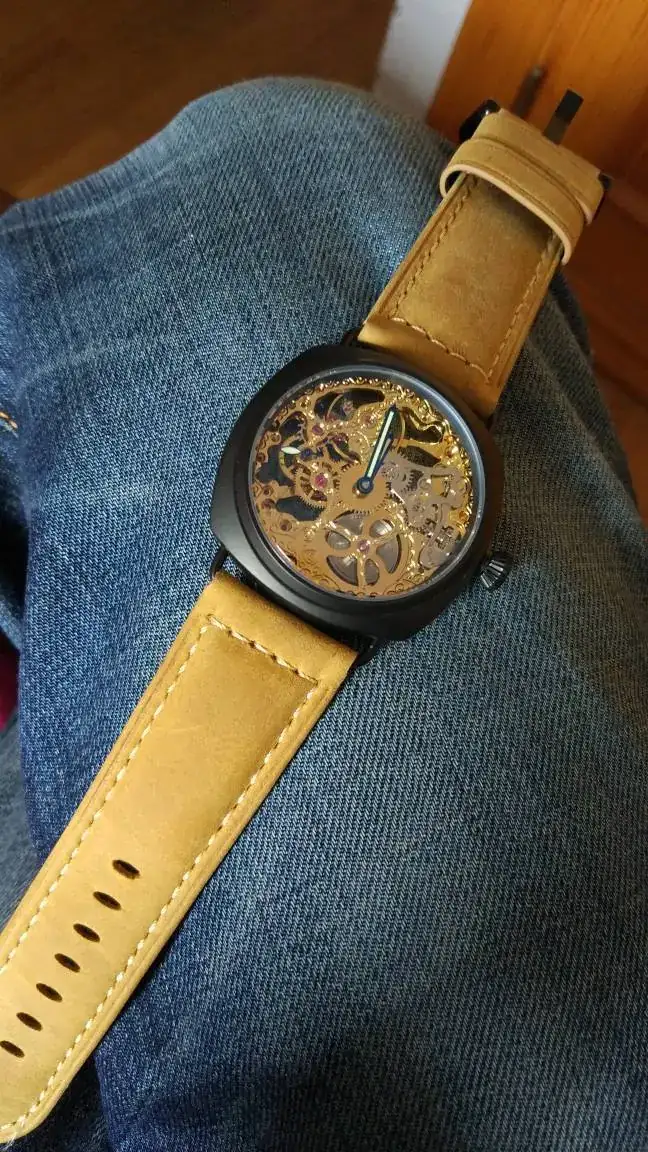

Claro hombre, quedó así la cosa
Actualmente tras un pequeño toque en el volante, atrasa un minuto cada dos semanas, algo que no lo aprecio casi nada, y menos siendo tan ilegible de entender cómo son los esqueletos.
Estoy muy contento con el, solo lo habría cambiado por la maquinaria seagull st36 en oro o plateado.
Necesitas alguna más?
Te ha quedado precioso,enhorabuena
