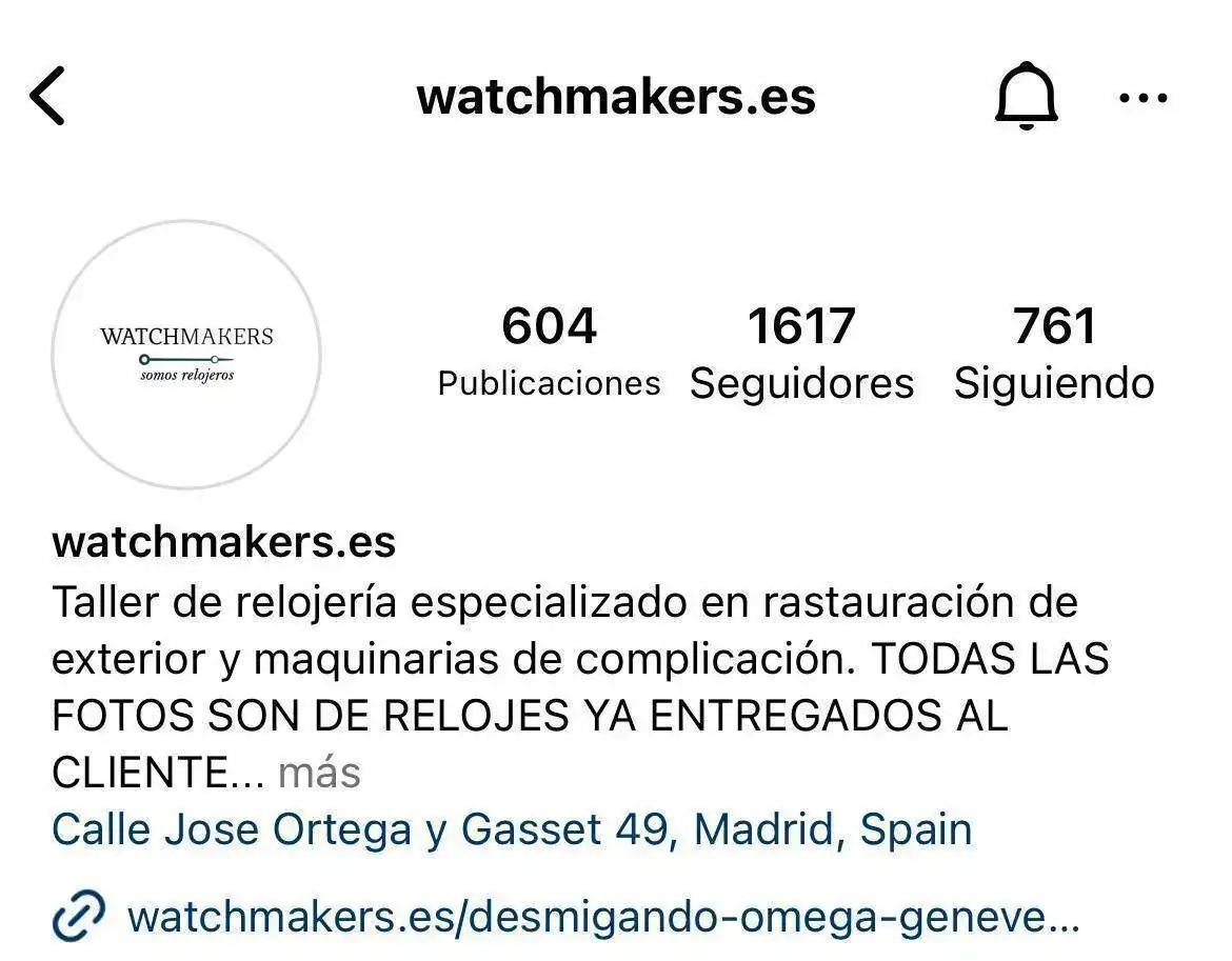

No sé cuál es tu ubicación, en Madrid hay un taller que tiene muy buena pinta, te dejo su instagram.

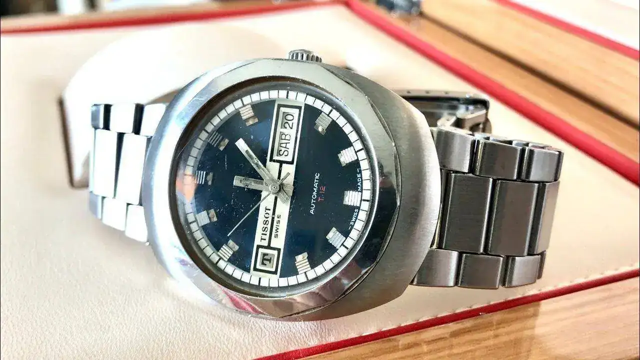

Yo no suelo llevarlos, pero compré un Tissot vintage y lo llevé a mi relojero habitual. Por muy poco dinero tenía un reloj prácticamente nuevo.
