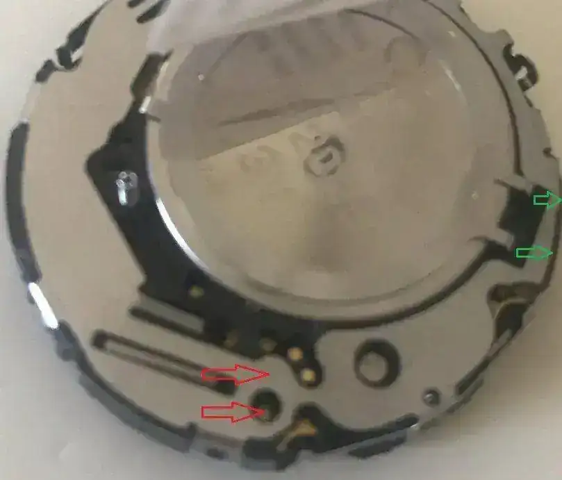

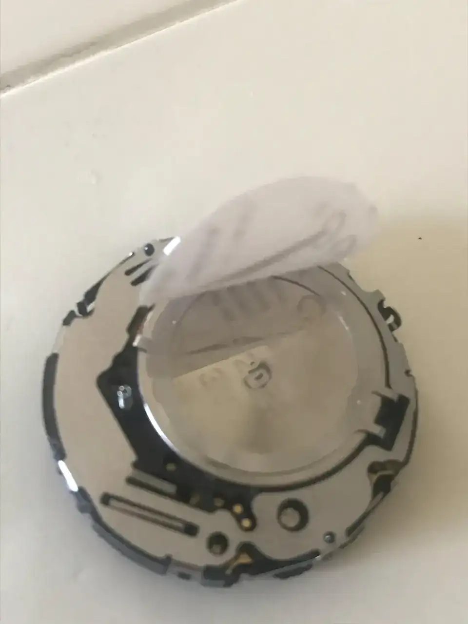

Quasi-forer@
Hola
Como saco la pila , supongo que hay que levantar esa chapita pero no se si tiene truco porque no sale fácil y me da miedo tirar fuerte
Gracias !!
Hola, por lo que puedo ver es igual que alguno mío, mete un destornillador pequeño dentro del hueco de uno de los lados que van enganchados y empuja hacia fuera, va a presión, fíjate bien en que lado está enganchado
Ok voy a probar

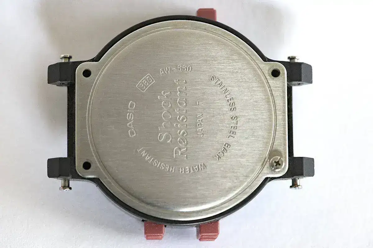

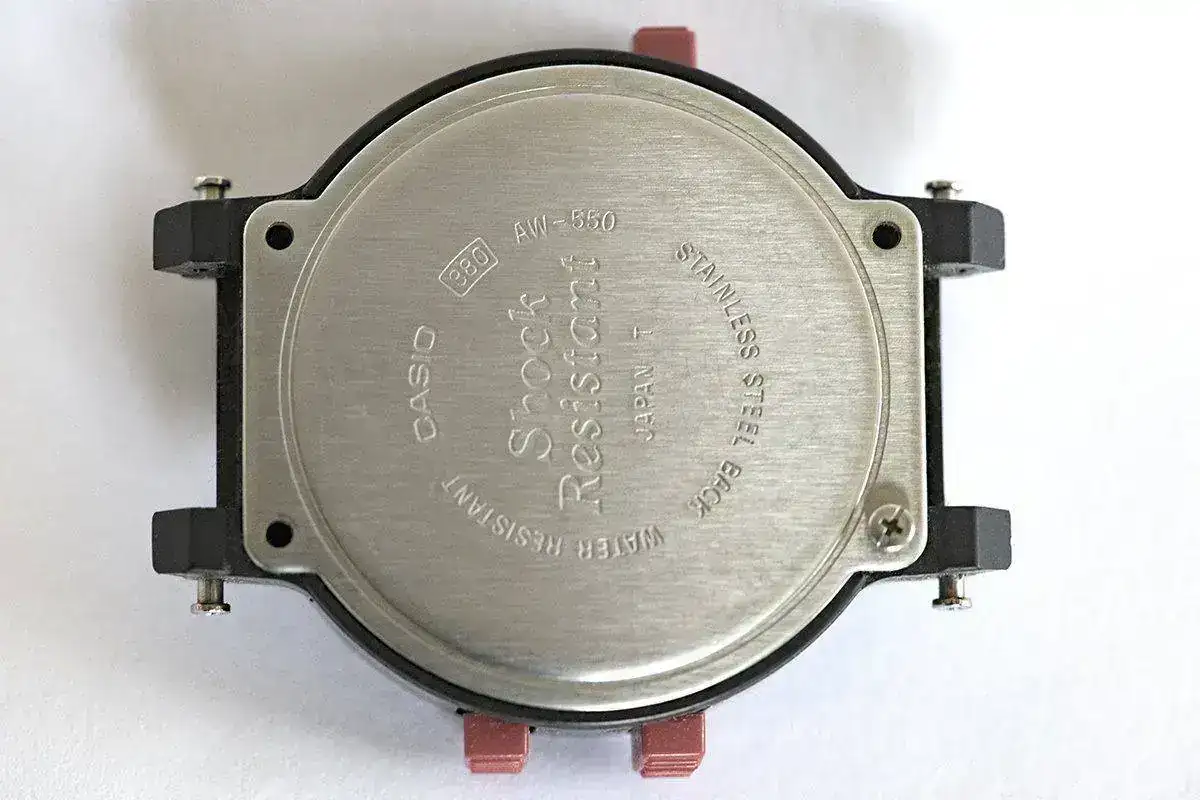

Por cierto , se me ha perdido un tornillo .
Como puedo conseguir uno ?
Gracias !!

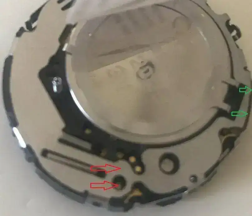

... empuja de la presilla en el sentido de
las flechas verdes. luego has de resetearlo,
busca un contacto que debe poner 'ac' y lo
puenteas con el + (pueden ser los contactos
que marco en rojo pero no estoy seguro porque
no se le ve las letras ac). el tornillo que perdiste
es de la tapa ? si no lo das localizado tengo
algunos que te pueden servir

Gracias ya la saque
Como me indicas . Lo que no sabía era lo del reseteo
Si es un tornillo de la tapa , es increíble , he levantado todo el salón y no aparece [emoji22][emoji22]
Ver el archivos adjunto 837781
Por cierto que es puentearlo con el + ?
Perdona soy muy inexperto en esto ..[emoji3]
Gracias
... por partes.
el tornillo, pues tengo algún despiece por casa de
algún g-shock que es probable que coincida, p.e.:
si algún compañero sabe si es compatible o no
para ambos modelos estupendo, sino te lo enviaría
igualmente y si no vale lo tiras y sigues buscando.
en cuanto al reseteo, como te dije, has de buscar un
contacto que pone 'ac' y unir con cualquier
elemento conductor con cualquier parte del módulo que
esté en contacto con el polo + de la pila. pero si ves que
después de cambiarla el reloj va bien, pues déjalo así.
la junta deberías darle un poquillo de aceite de silicona,
te sale muy barato el bote y te quedará para hidratar de
vez en cuando la caja y la correa. has de hacerlo muy
suvemente sin que se deforme. luego al montar has de
asegurarte (muy importante) que queda pefectamente
encajada en su sitio. y a la hora de apretar la tapa ajustar
primero todos los tornillos hasta que lleguen al tope sin
forzar nada y luego darle un apriete muy suave a cada uno,
sin pasarse.
para otra vez ya sabes que estás cosas deben hacerse en
un sitio despejado, donde si te cae un tornillo el muelle del
altavoz o cualquier pieza, no pueda perderse ;-)

Gracias !!
Pues al final no ha hecho falta hacer el reseteo , cambie la pila , lo puse en hora y ahí sigue
Lo del tornillo estaba en la mesa , pero como no conseguía sacar la pila , me lo lleve a otro lugar para continuar más tarde , y por el camino ...[emoji22]
Parece mentira , pero me tire dos horas buscando y nada , y no es tan pequeño como para perderse así
Si te sobran de verdad , ya me dices
