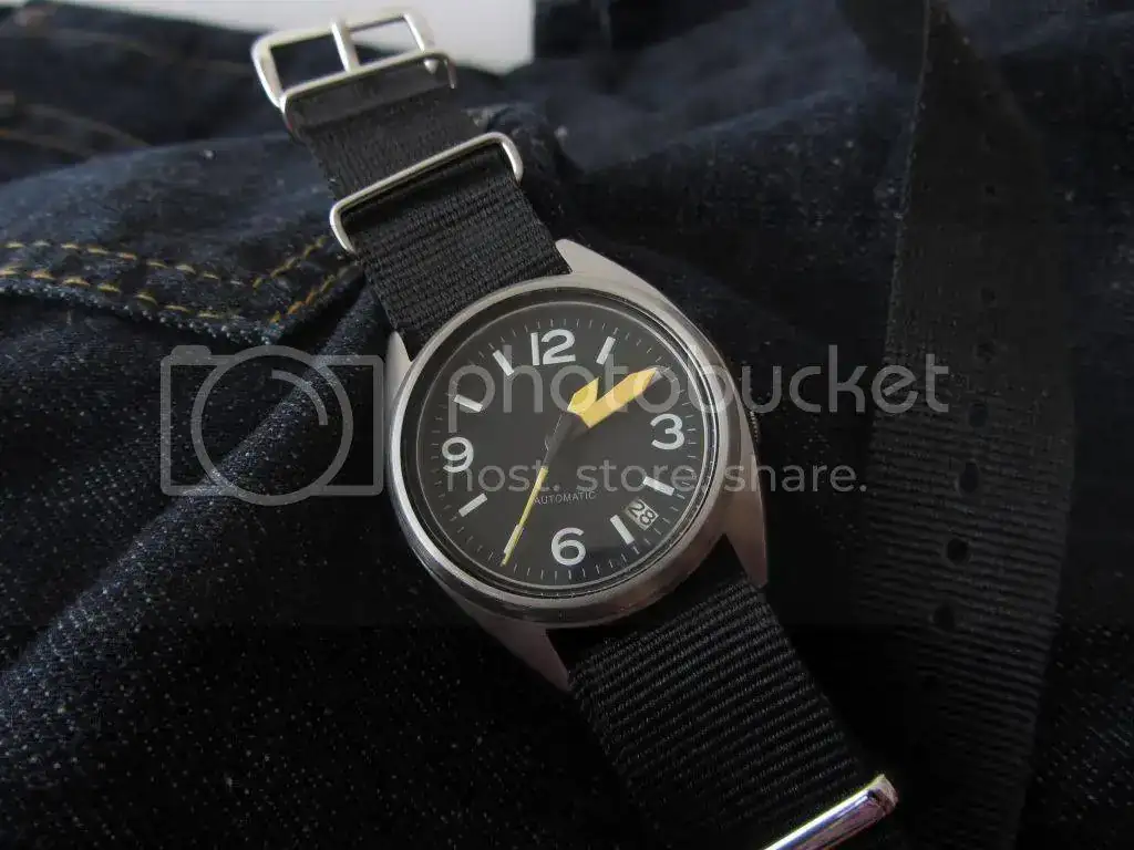

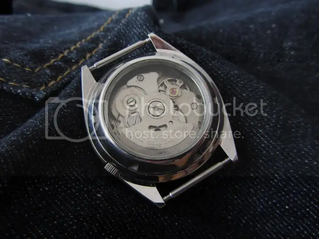

Yo lo hice para un mod con alcohol para ablandar la pintura y con un bisturí bien afilado para que salte la pintura después, con cuidado de no arañar el cristal, te dejo unas fotos del resultado
Pues te quedó muy bien el conjunto :ok::

Finalmente hice lo mismo que tu. Un poco de alcohol y rascar con las pinzas. No me decidi a meterle quitaesmaltes.
