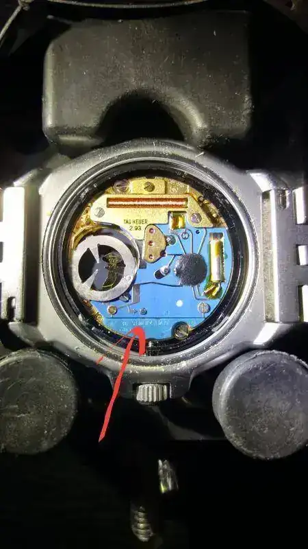

Buenas tardes a todos. Antes de intentar retirar la corona para poder retirar una pelusa y suciedad que esta del lado de adentro del vidrio que me tiene loco!! Podrian guiarme respecto de si la corona debo retirarla y ponerla en la misma posicion? Ademas, lo mas importante, el tetón que debo pulsar es ese que marco en la foto? Pars colocar la tija, debo presionarlo nuevamante?
Que tecnica seria la mas recomendada para limpiar y remover toda la pelusa del lado de adentro de la caja? Es conveniente soplarla con un poco de aire a presion? Muchas gracias a todos!!!!! 20191118_134603.webp
Efectivamente ese parece ser el botón, ya que va señalado con la flecha y es el único que se ve. Para meterla después seguramente entre sin apretarlo, depende del tipo de tija, aunque mejor aprieta lo de nuevo para que entre sin esfuerzo.
Para quitar esa pelusa lo mejor un soplador estilo perilla de goma, no le des con aire comprimido a 10bar no sea que salga todo volando.

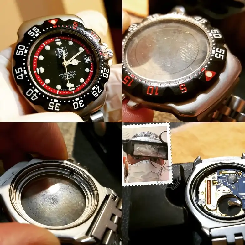

Efectivamente tenias toda la razón. Ese era el teton para sacar la tija. Hace 30 años que lo tengo y siempre lo lleve a service oficial, Siempre!
Pero la ultima vez sentí que me estafaban con lo que me cobraban x cada service y los 40 dias que demoraban.
Ademas mas de una vez note que le dejaban sucio el vidrio del lado de adentro, como si lo limpiaran con un liquido que al secarse dejaba vetas y no se ocupaban de repasar el vidrio antes de volver a armar. Bueno, esta vez lo hice yo en 20 minutos, cambie pila, ajuste aguja minutos que la notaba un pelin caida, limpie el interior a la perfecciónde, con agua y detergente, sequé minuciosamente con aire frio del secador de pelo y luego cerré todo. Quedo andando perfectamente y muy guapo.

Primero desenroscandola, y después le das al pitorrillo que señalas. Luego al meterla (la tija ) en este caso como quieras.:whist::

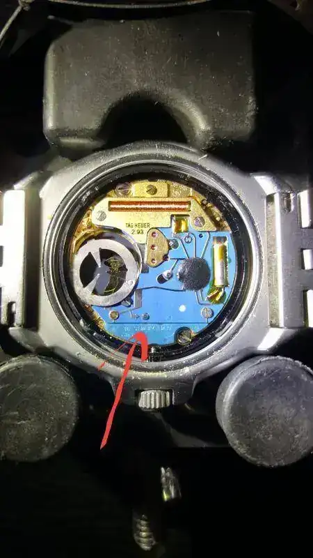

Que tecnica seria la mas recomendada para limpiar y remover toda la pelusa del lado de adentro de la caja? Es conveniente soplarla con un poco de aire a presion? Muchas gracias a todos!!!!!Ver el archivos adjunto 751476
Te comento, para la próxima vez que lo vayas a hacer, corona desenroscada en la posición 0 (donde no cambias fecha ni hora), apriesta suavemente donde has marcado (porque esta máquina es bastante cabroncilla y puedes saltar del sitio y después tienes que desmontar esfera y demás), y después si puedes usar aire comprimido a baja presión, y, también, rodico, que es una pasta verde que se usa en relojería y sale bastante barata, o en su defecto puedes usar el blue tag de toda la vida, y después cuando vuelvas a meter la tija con la corona, no pulses el botón, tiene que entrar sin pulsarlo, y cuando esté en la posición 0, la enroscas un poquito hasta que escuches el click, y si en algún punto notas que empieza tensarse demadiado, sacas del todo y la intentas volver a meter.

Por cierto, la mascarilla no es necesaria, jajajajaja.
Pero la foto es magnífica, gran trabajo.
Me hacia sentir mas profesional [emoji23]

Muchas gracias por tomarte el tiempo de guiarme. Tendre mucho mas cuidado la proxima y omitiré la mascarilla tambien. Voy a tener q volver a abrirlo porque la manilla del minutero sigue floja cuando pasa entre la 1 y las 5. No tengo la herramienta quitaagujas pero tendre que comprarla. De todos modos voy a intentar empujarla con extremo cuidado con alguna diminuta punta plastica habiendo protegido previamente la esfera con un trozo de papel rasgado o nylon. Alguna recomendacion????
