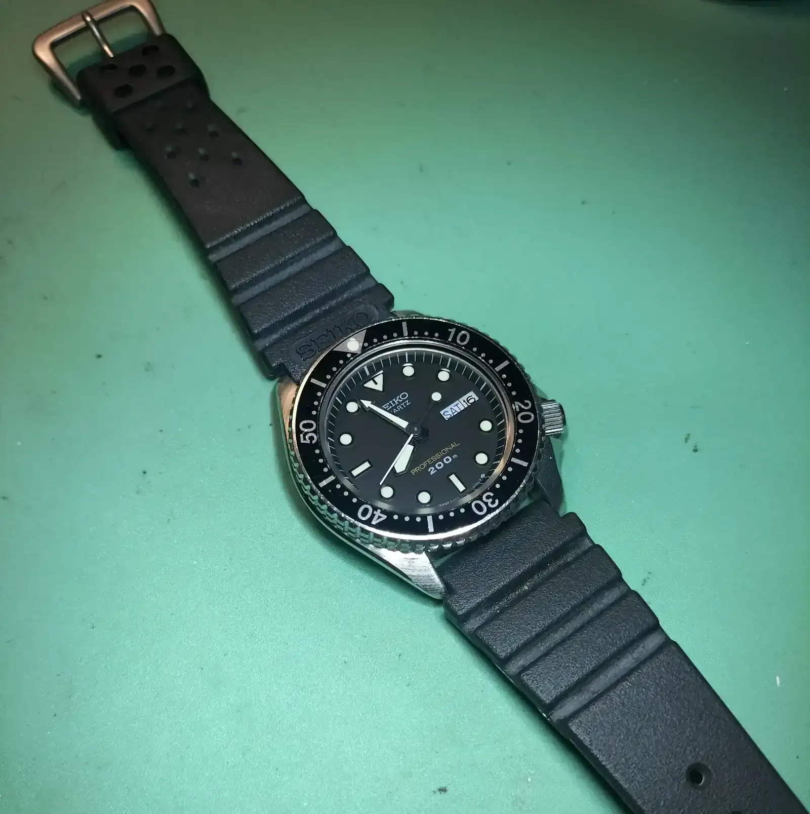

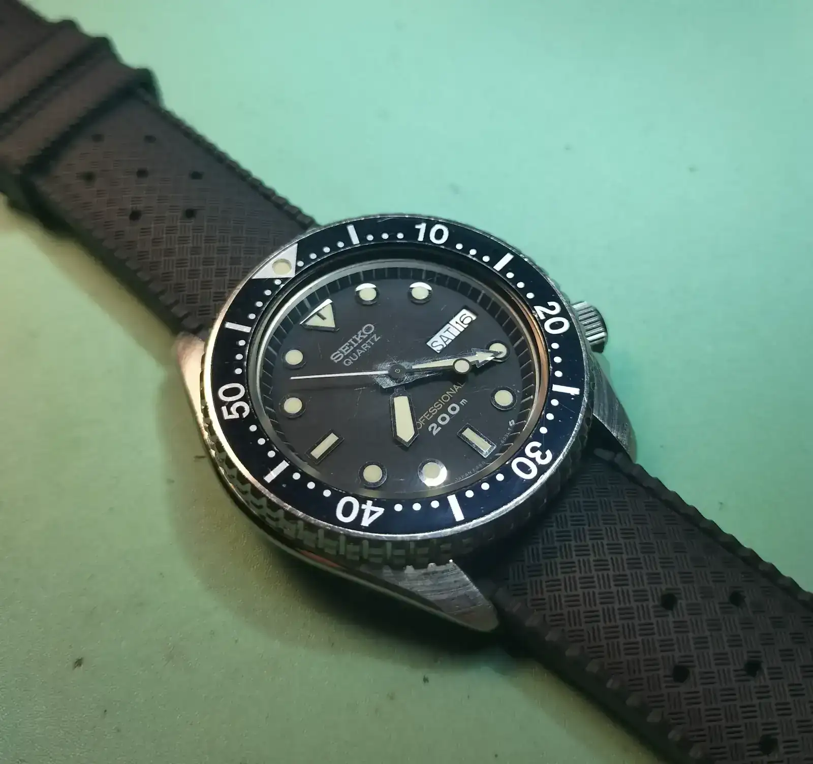

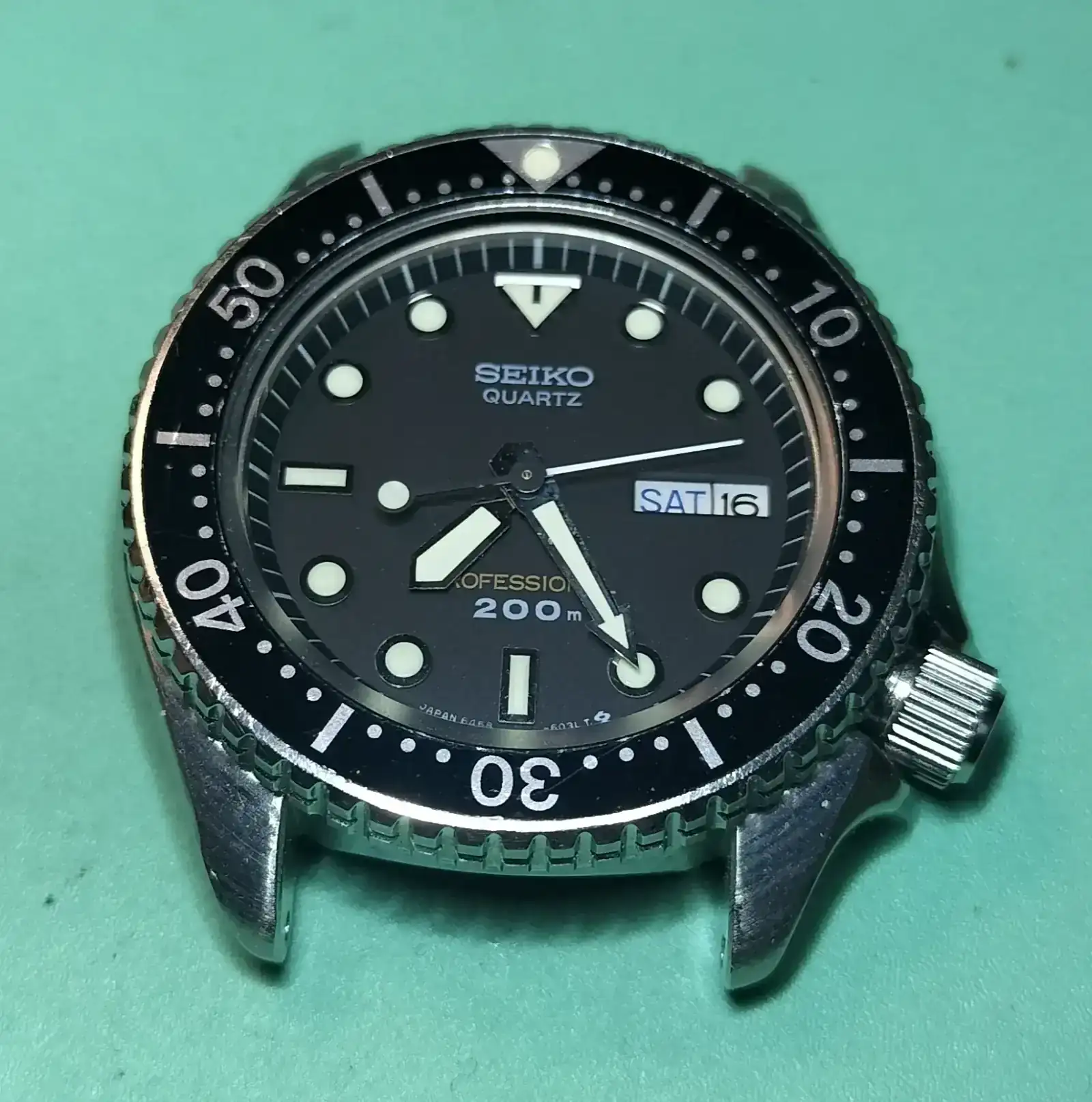

Hoy le he cambiado el cristal a este seiko y os quiero mostrar el proceso.
A este reloj había que cambiarle el cristal, estaba rallado y alguien intento pulirlo con un mal resultado, el hardlex de seiko es duro de co...
Este es un reloj raro y escaso, que creo solo se fabricó para el mercado japones, no fui capaz de encontrar su manual.

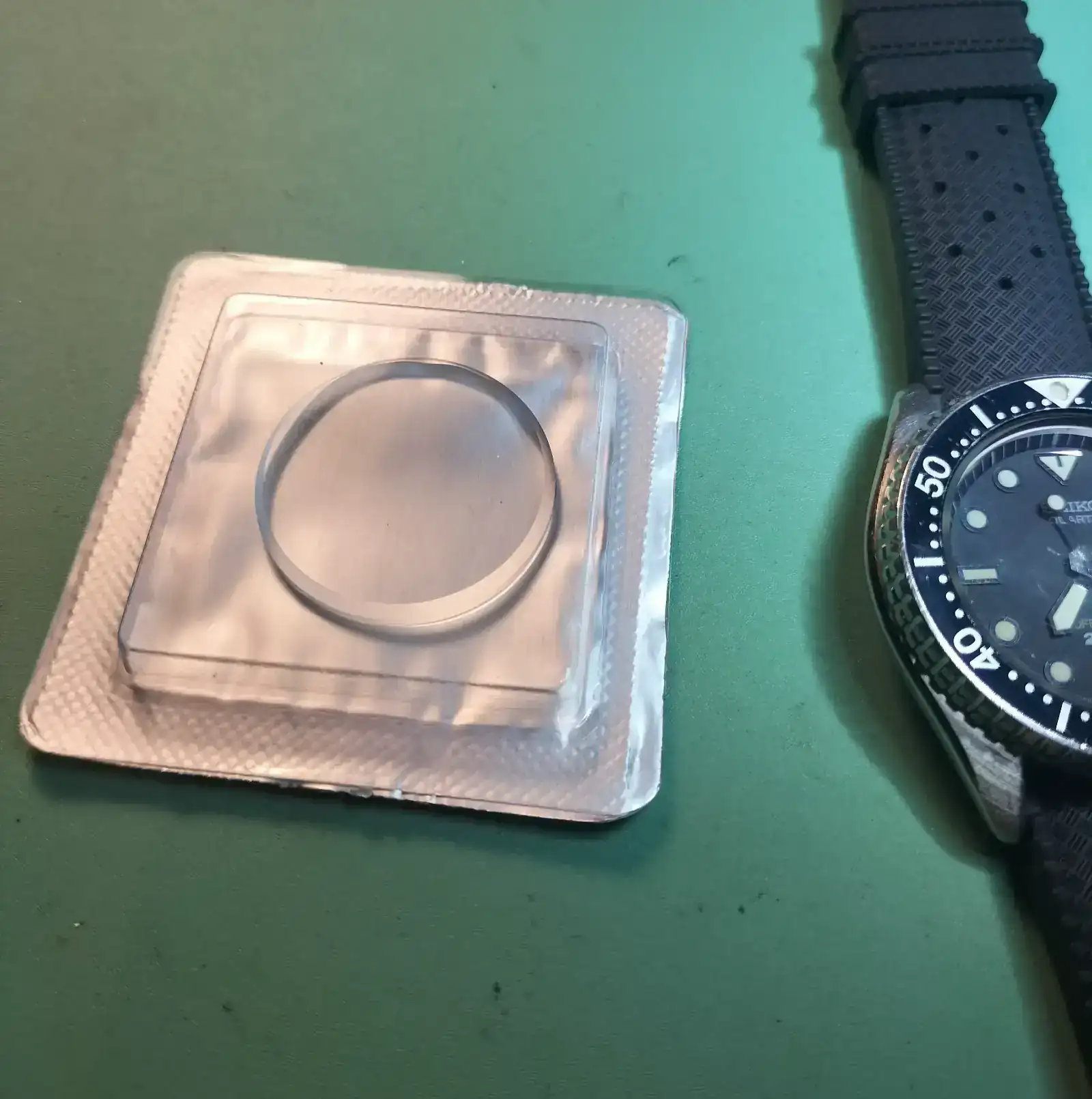

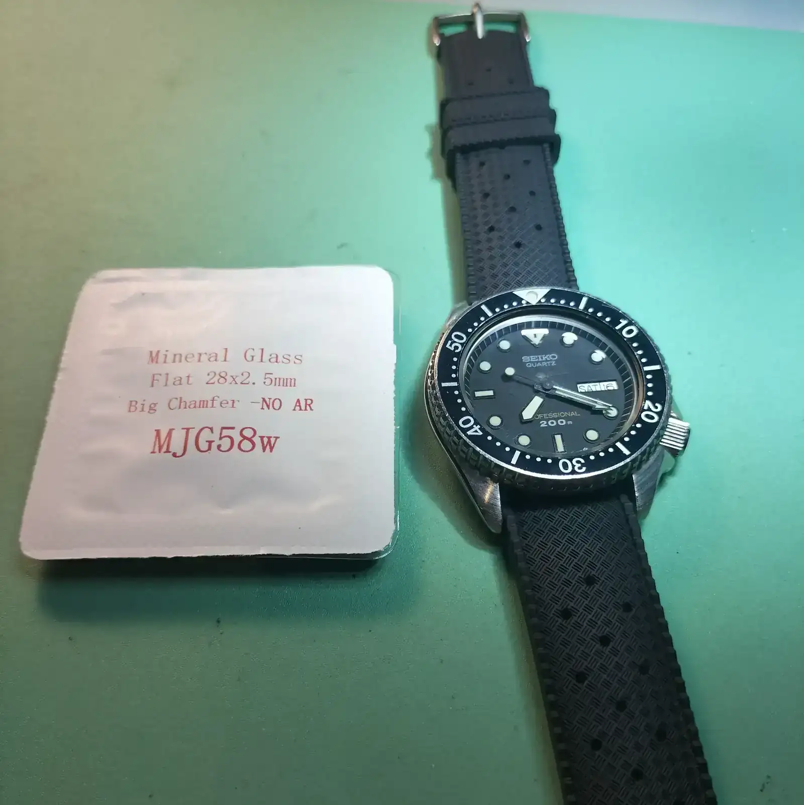

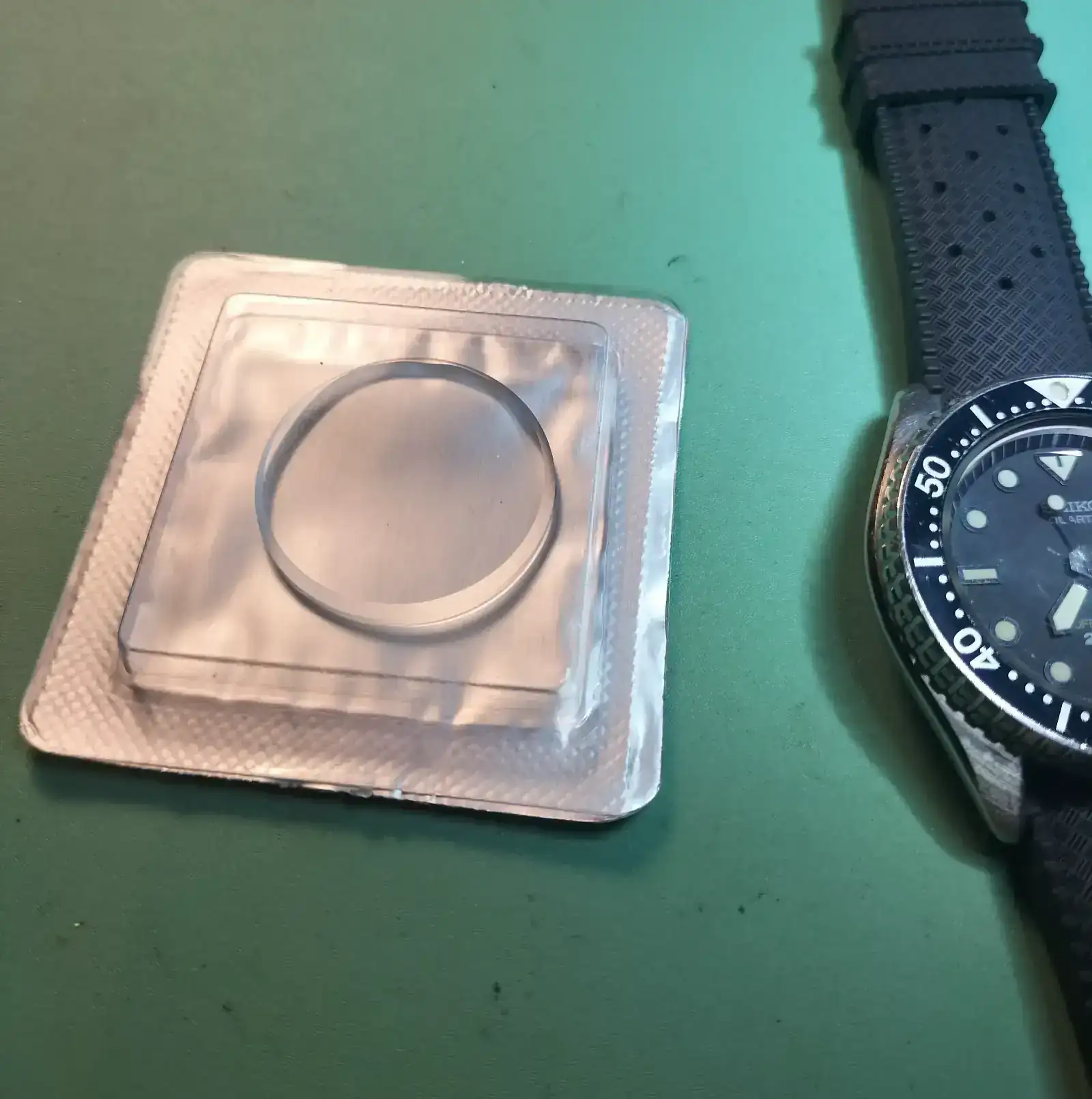

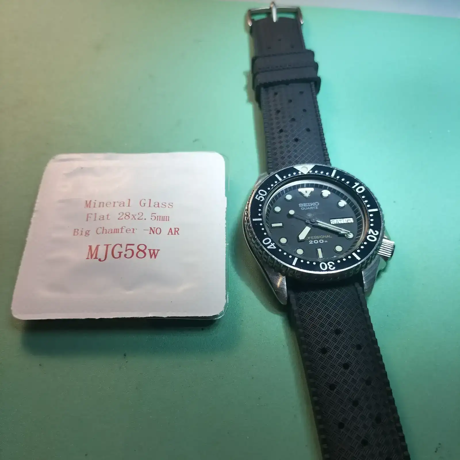

Tras investigar un poco di con la referencia del cristal que necesitaba: 280w46ga00, inencontrable fuera de japón, busque una alternativa.
Pensé que le valdrá el de un SKX013 que es un reloj mucho mas común; 280p53hn02 el original lo tienen en cousins a casi 26 pounds, para probar me parece un poco caro, así que me tire por la calle del medio y pedí un genérico a Aliexpress.

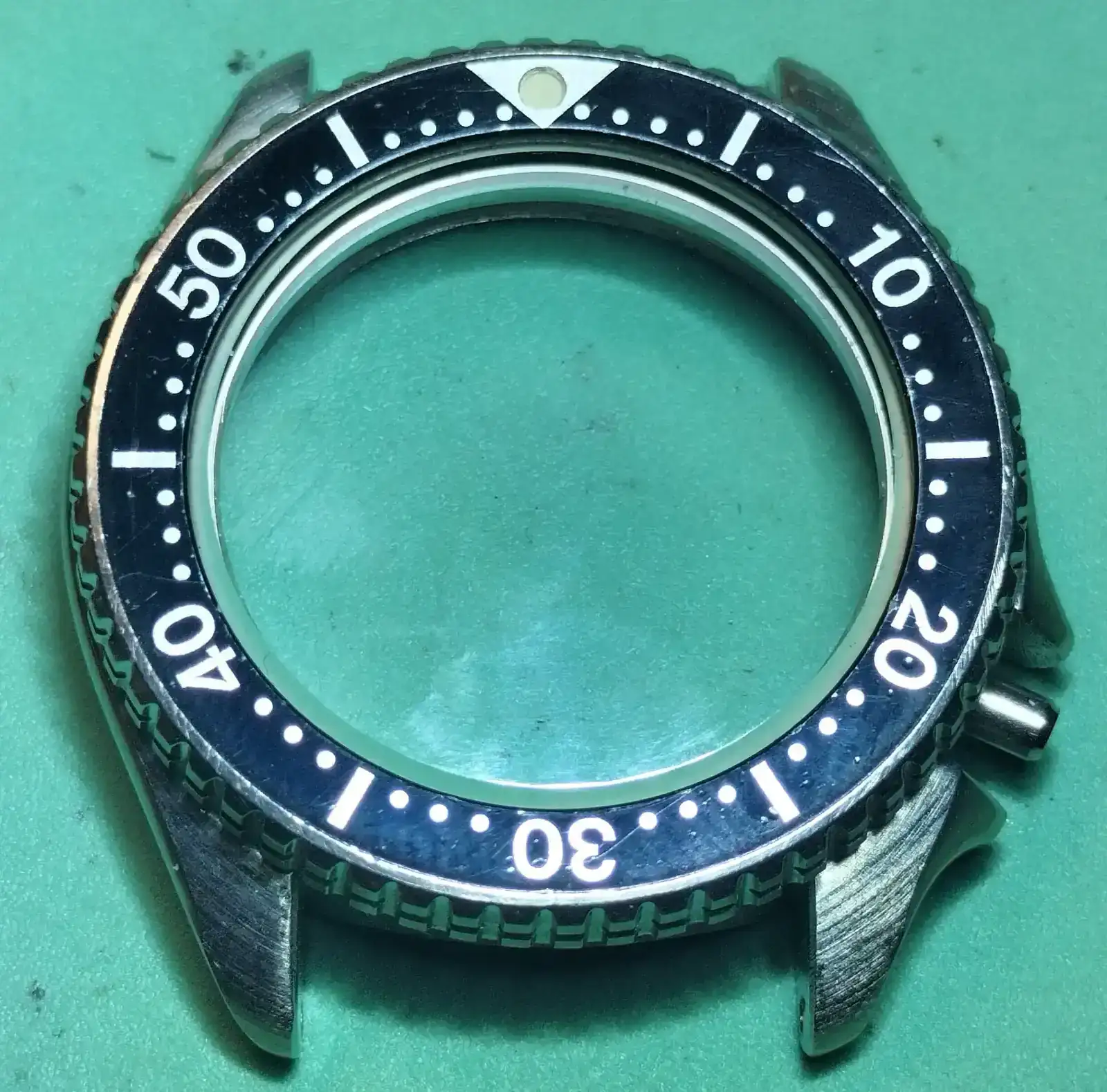

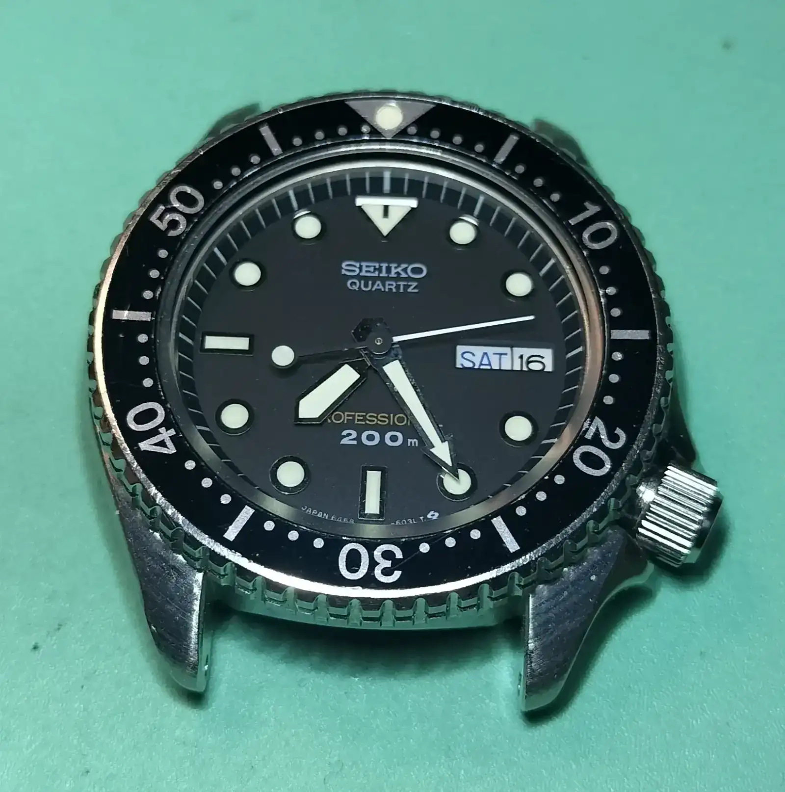

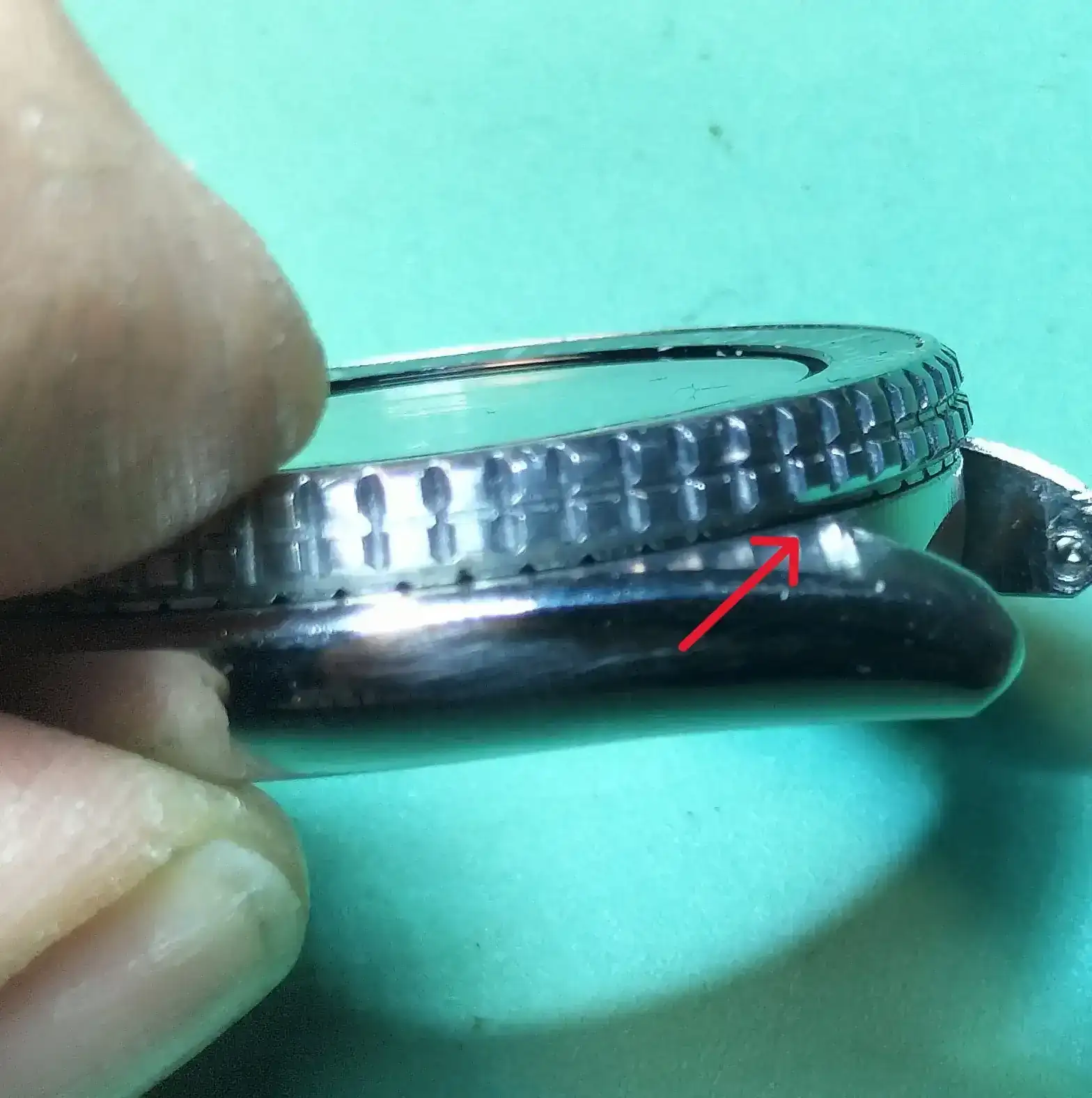

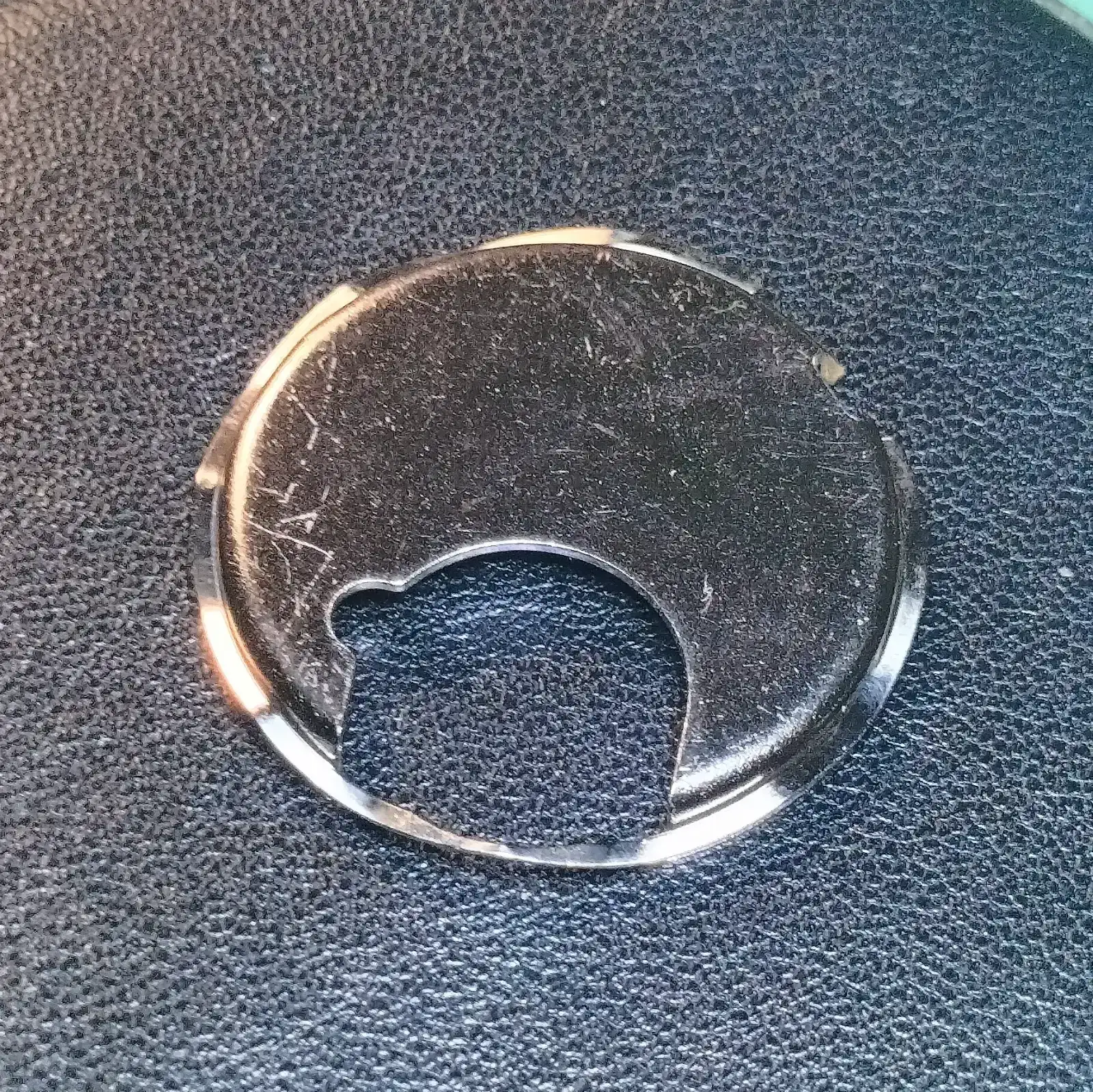

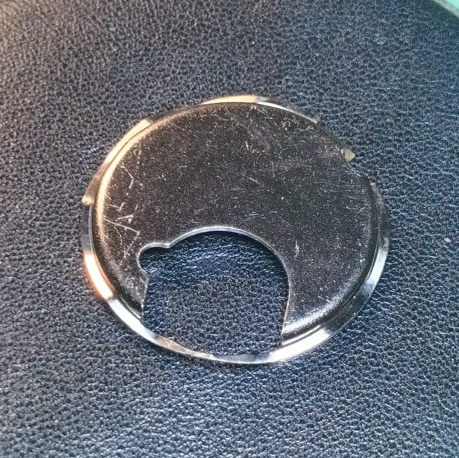

Aquí puede verse un poco mejor los arañazos.

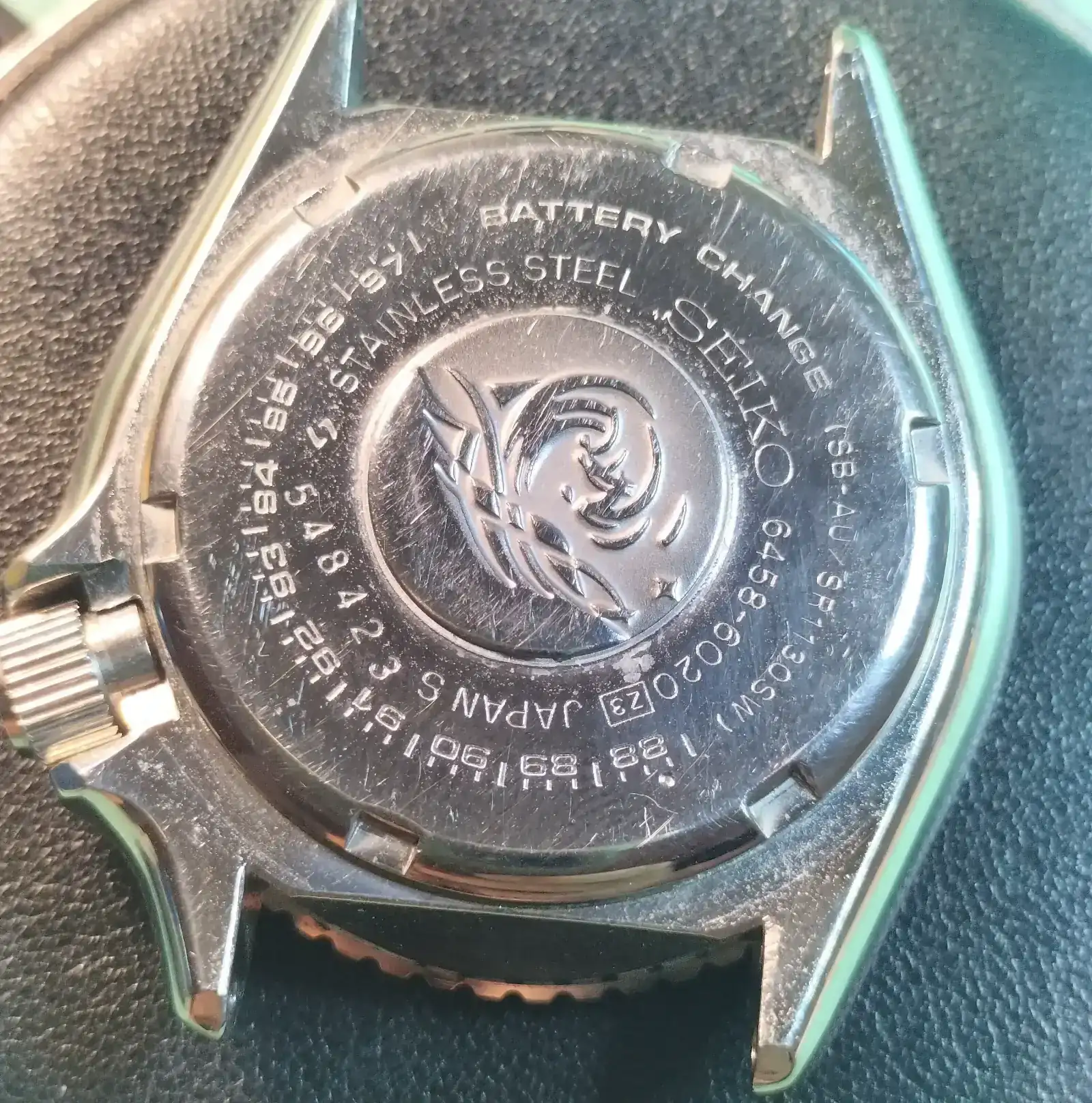

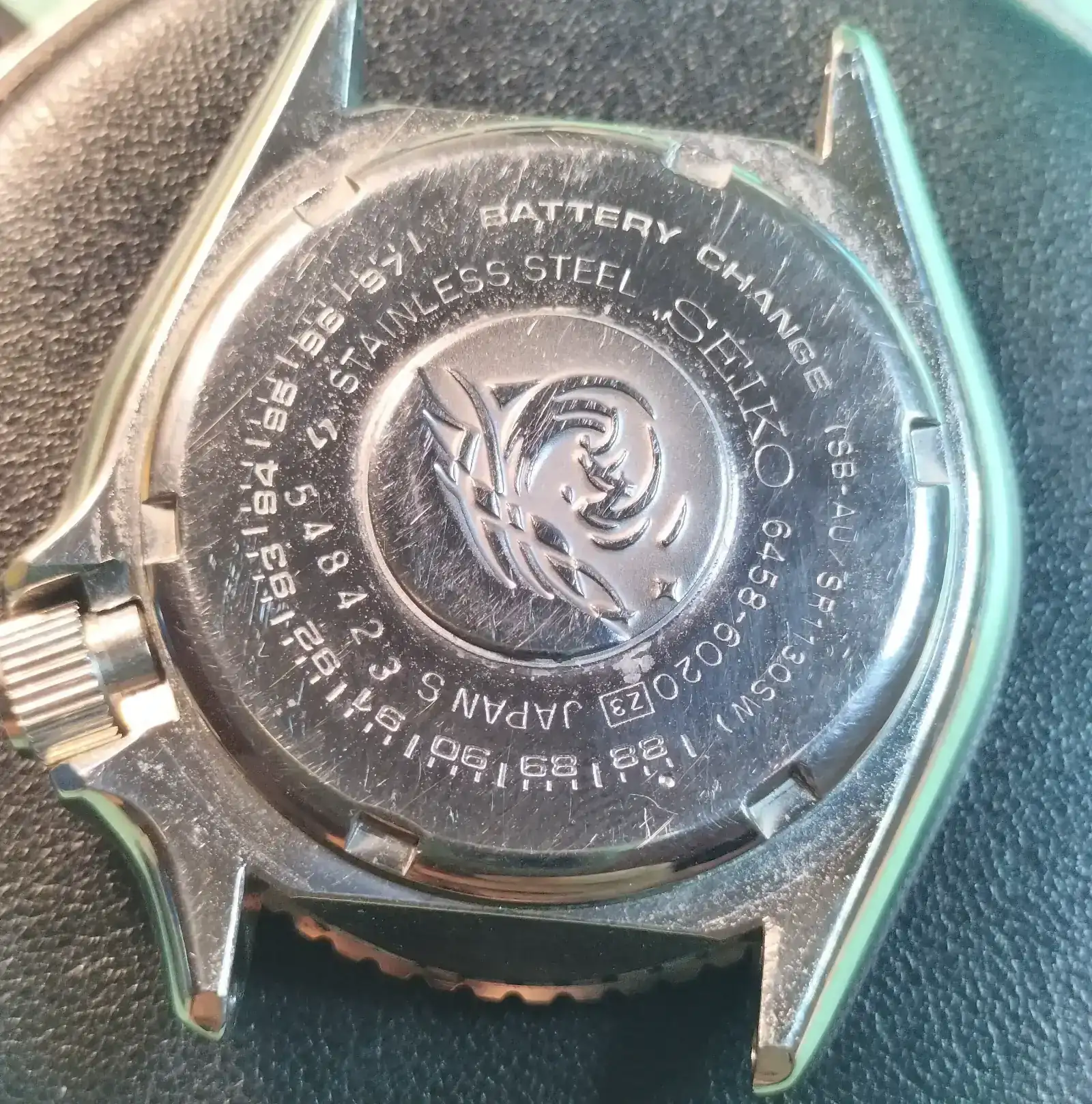

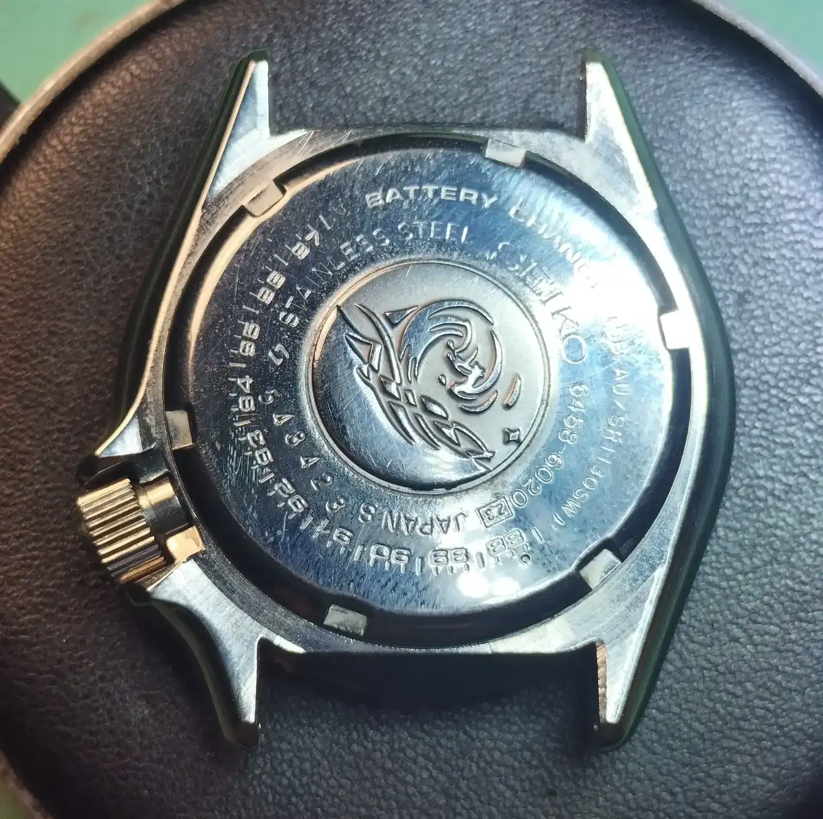

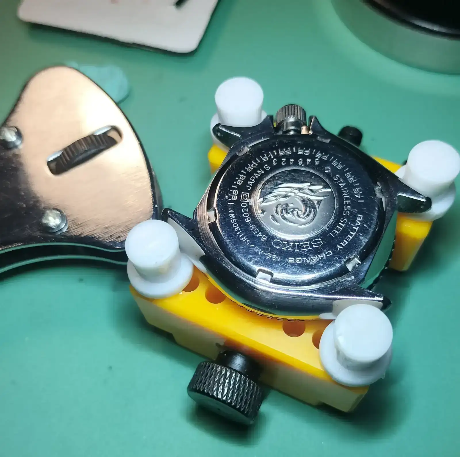

Detalle de la tapa.
Es curioso la escala donde se marcaba con un punzón cuando tocaba el próximo cambio de pila

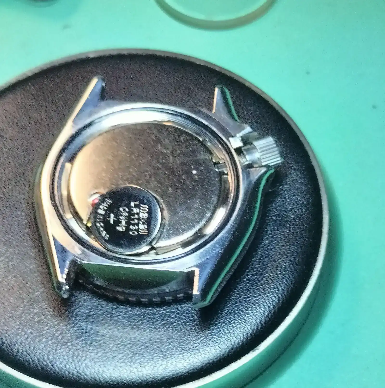

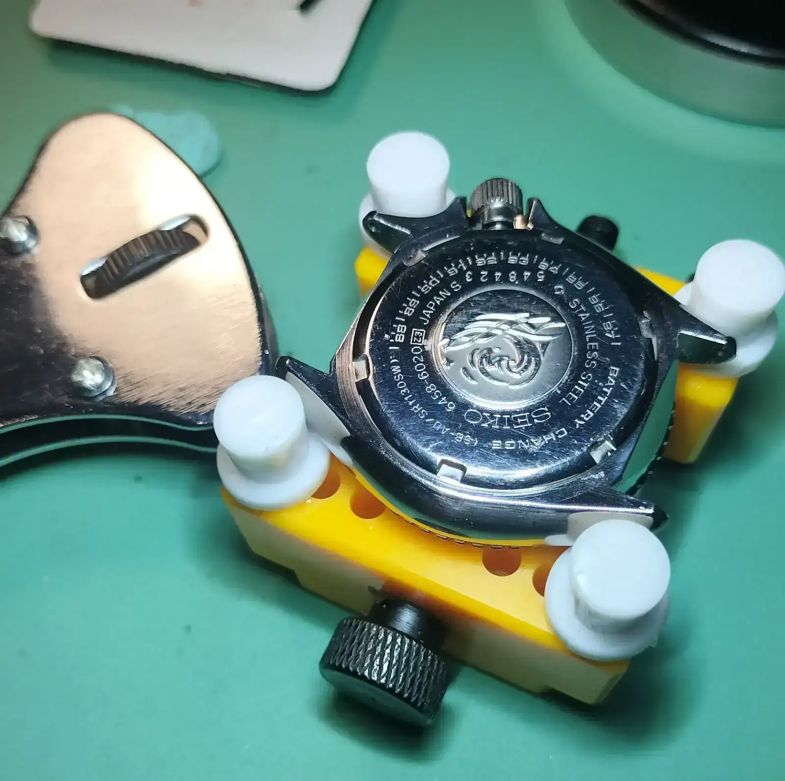

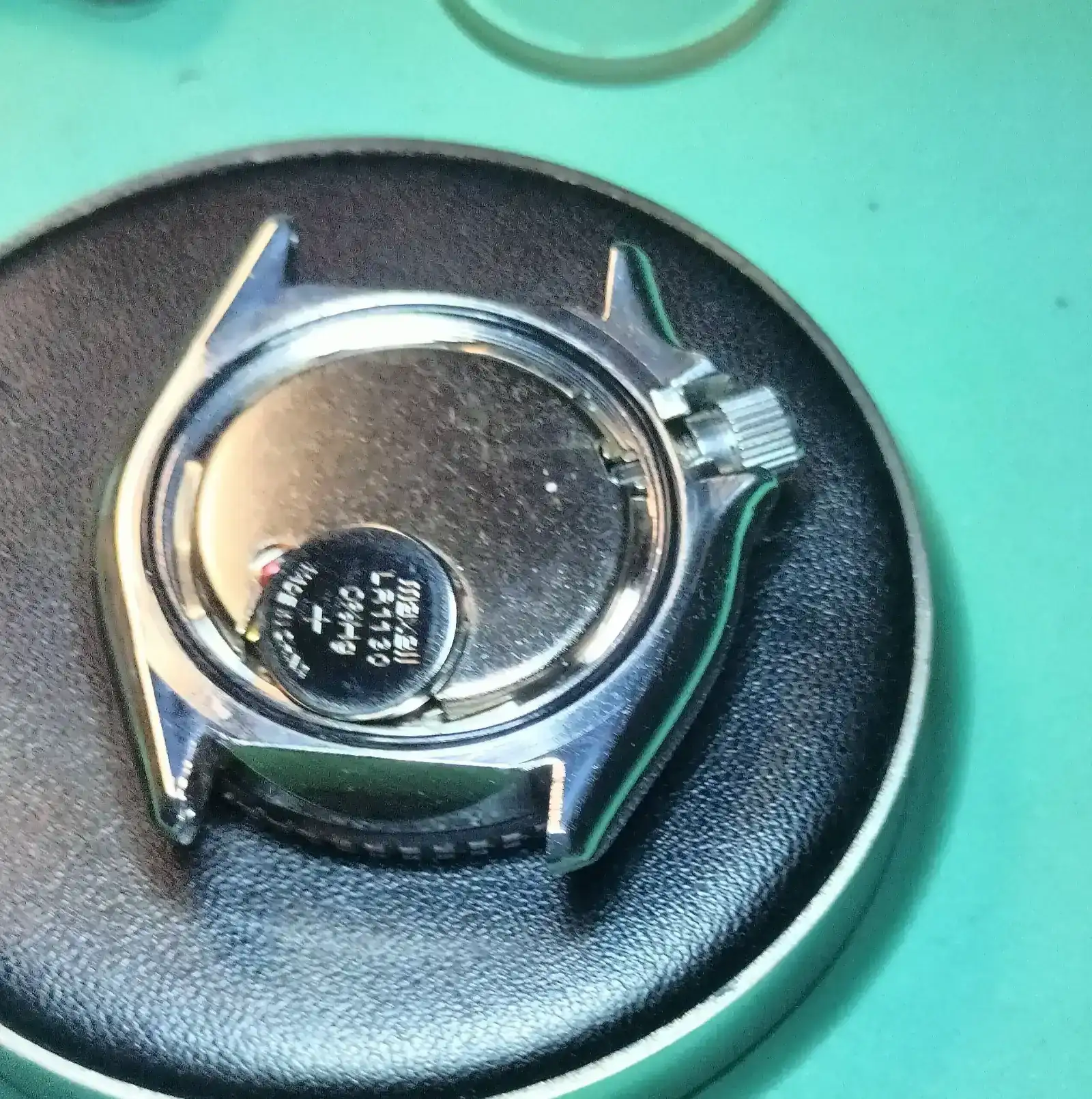

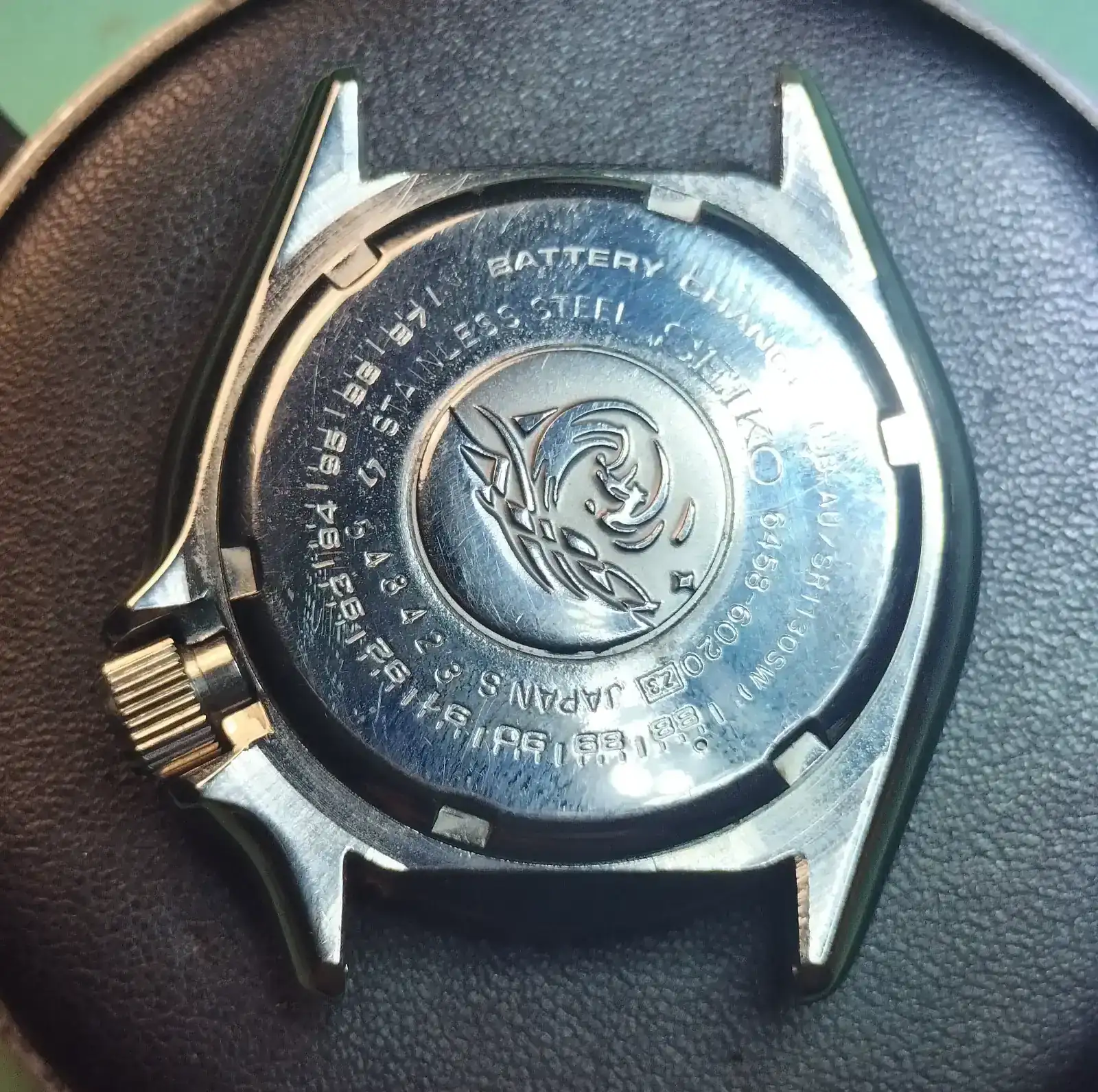

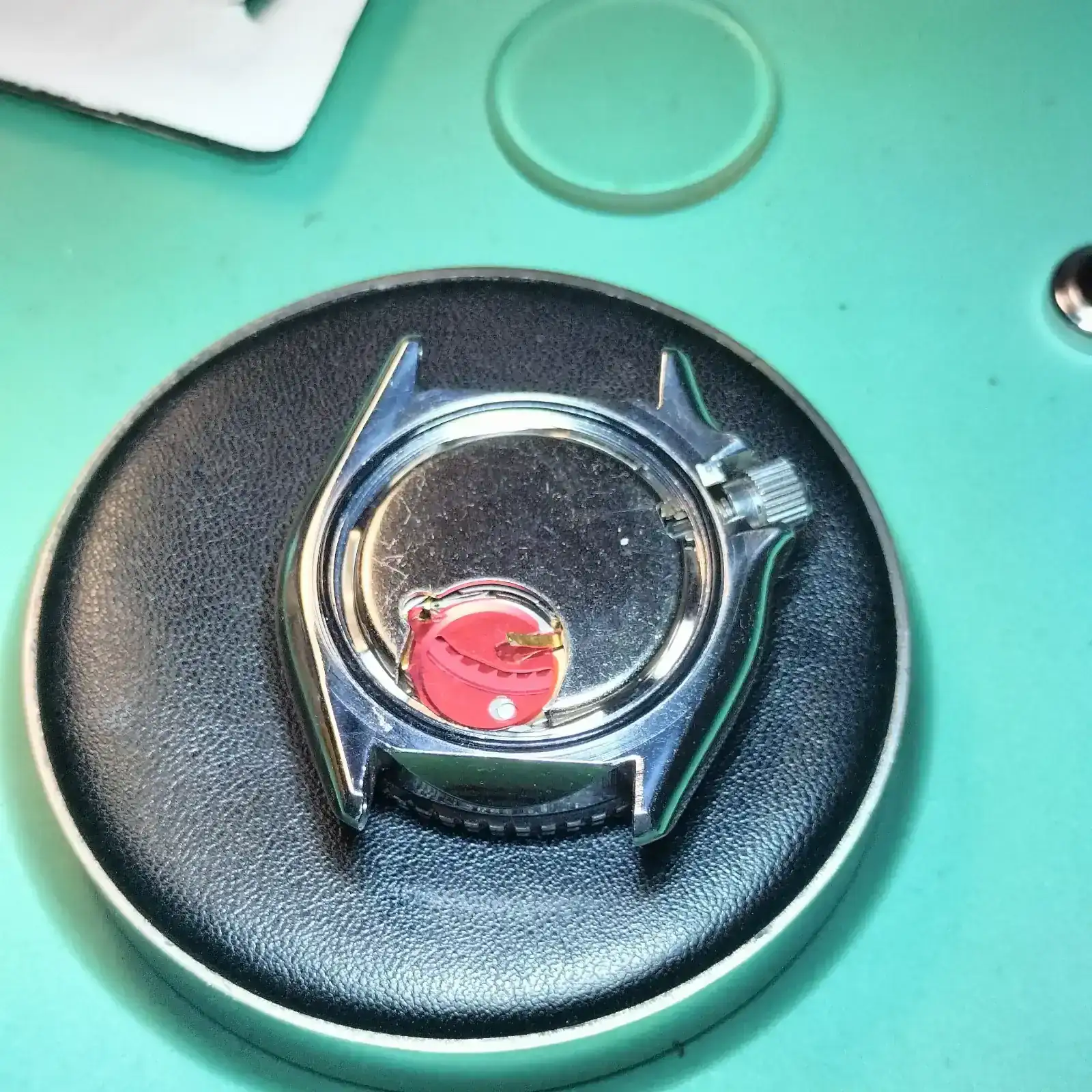

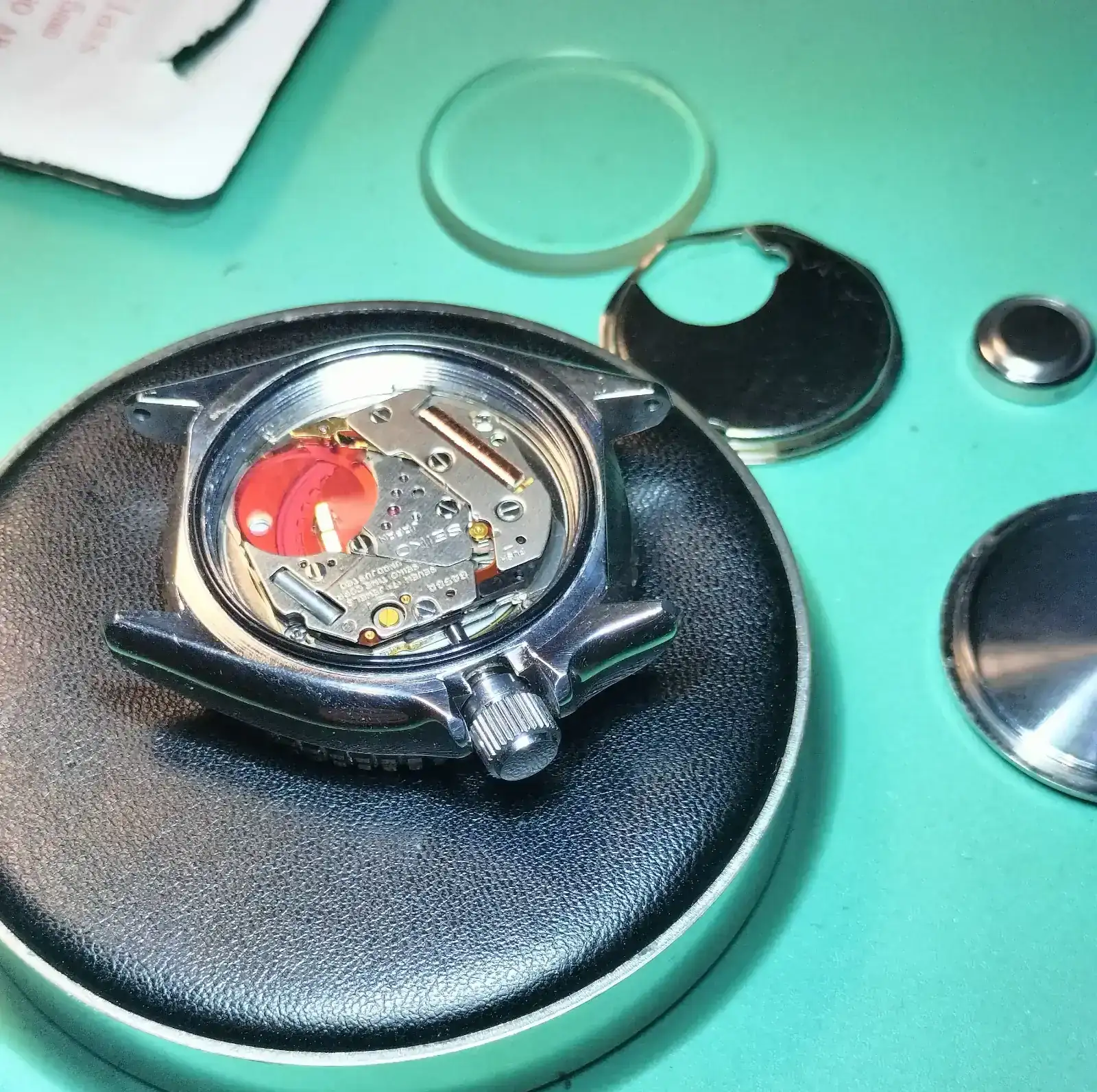

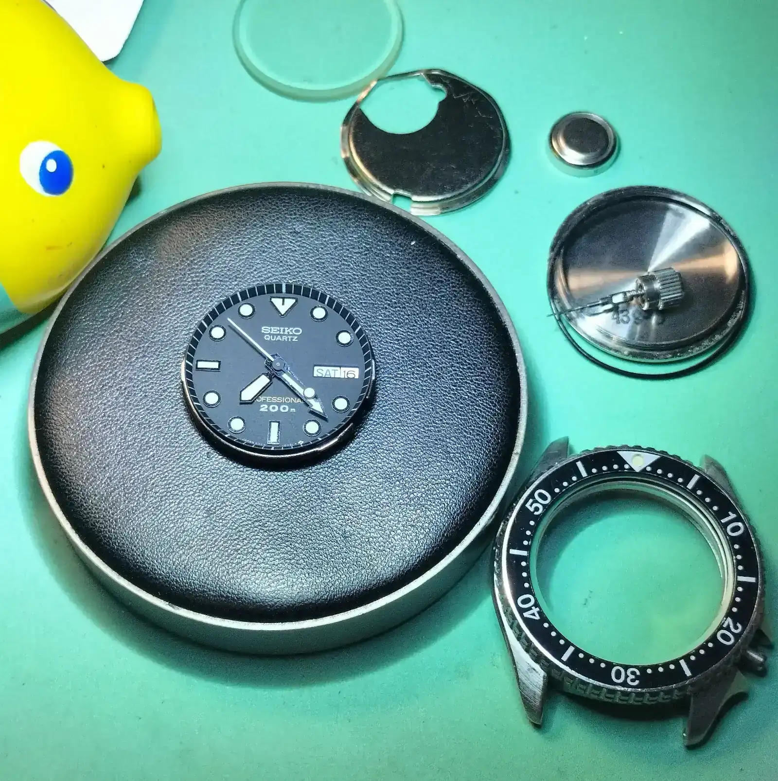

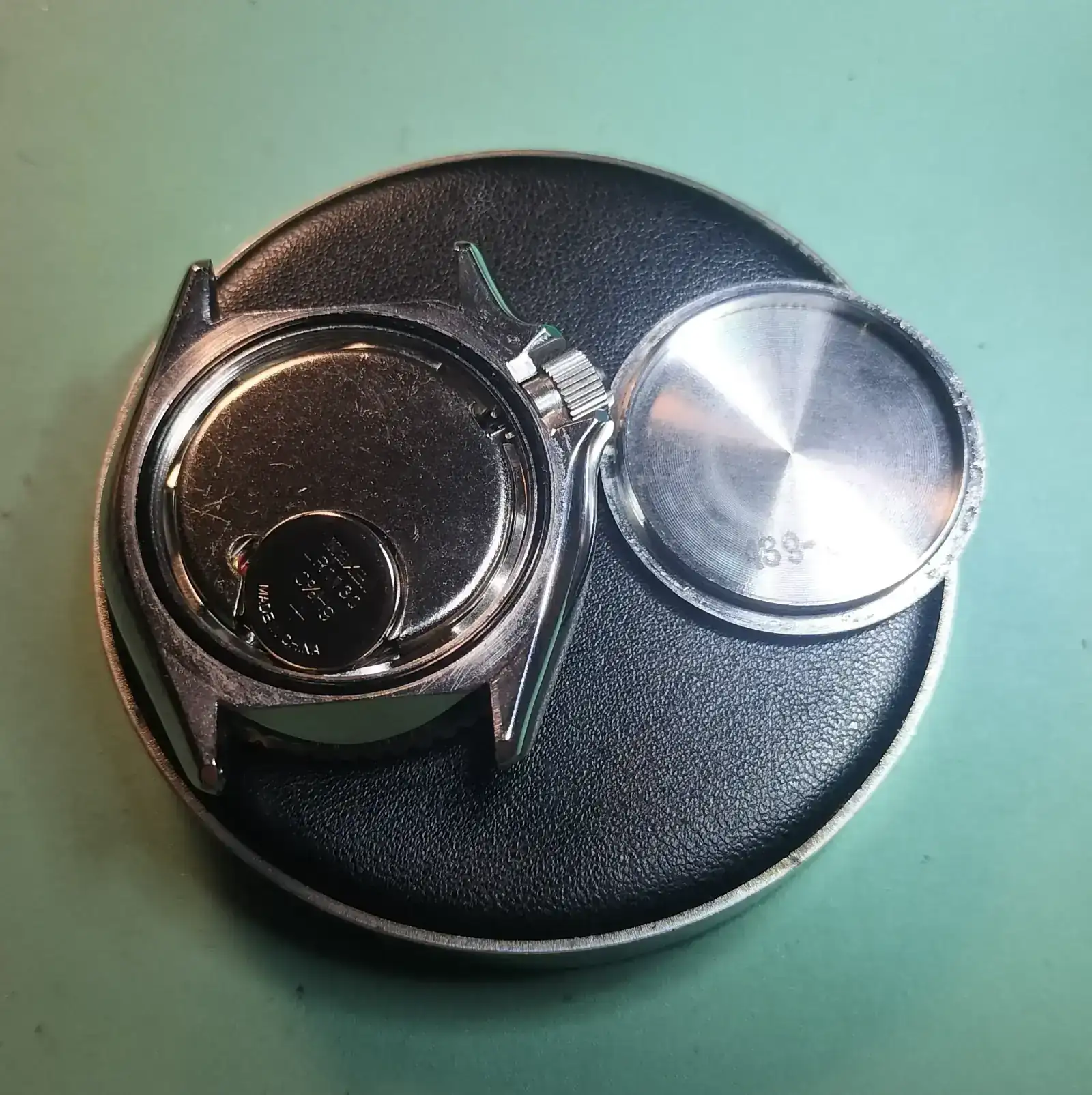

Para cambiar el cristal hay que despejar el terreno, se quita correa, tapa y calibre.

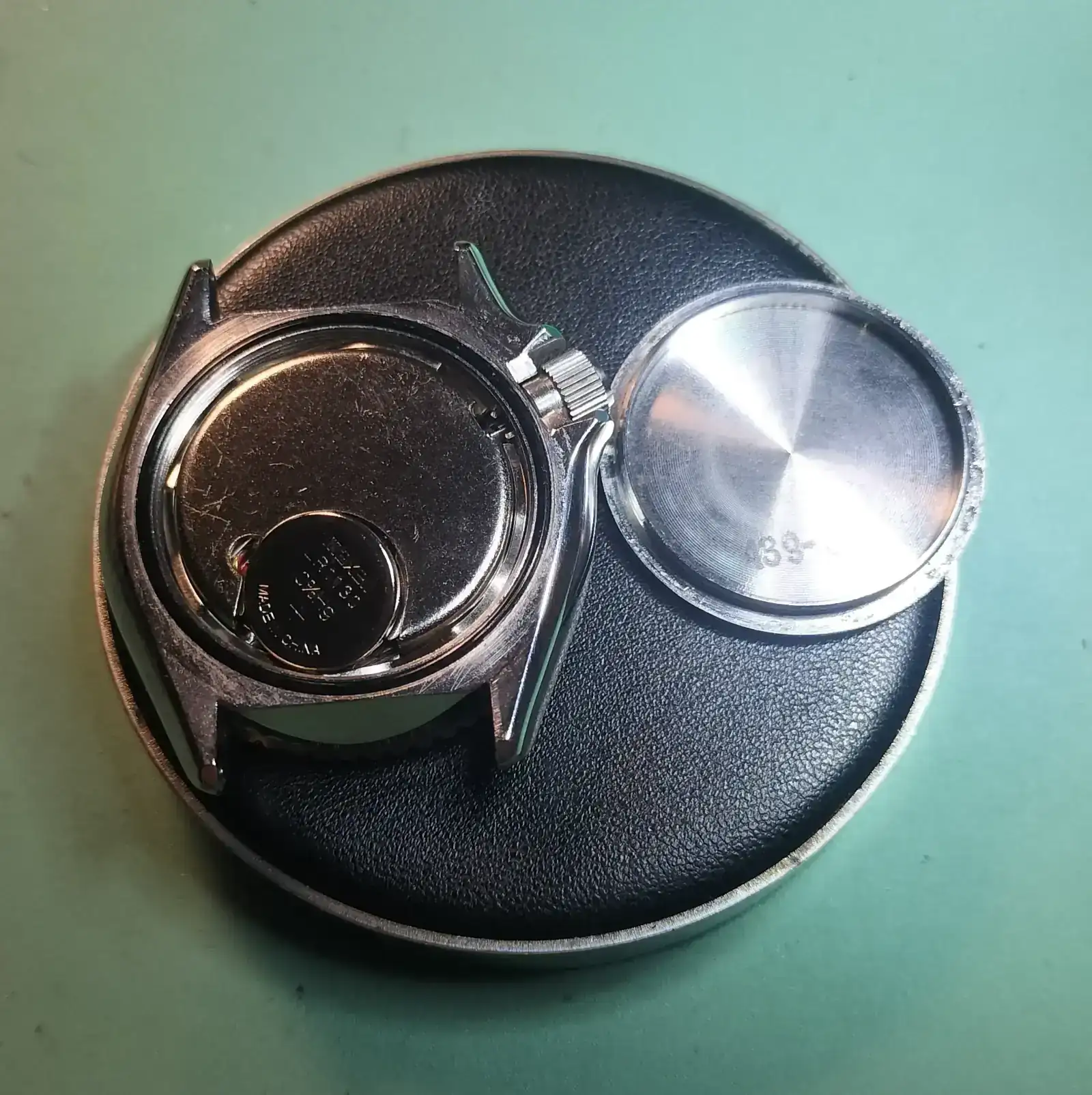

Tapa antimagnetica.

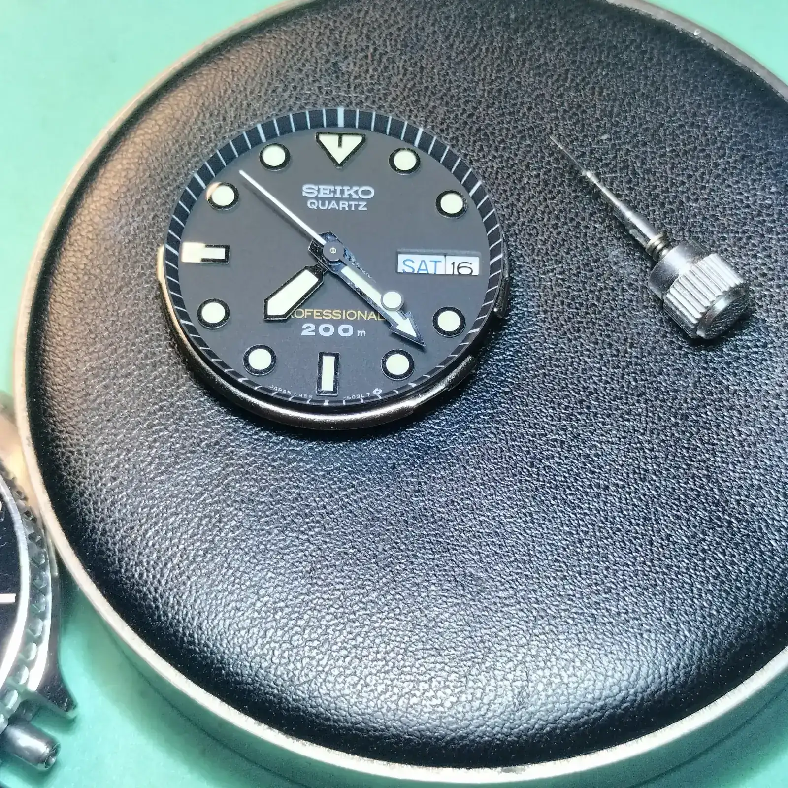

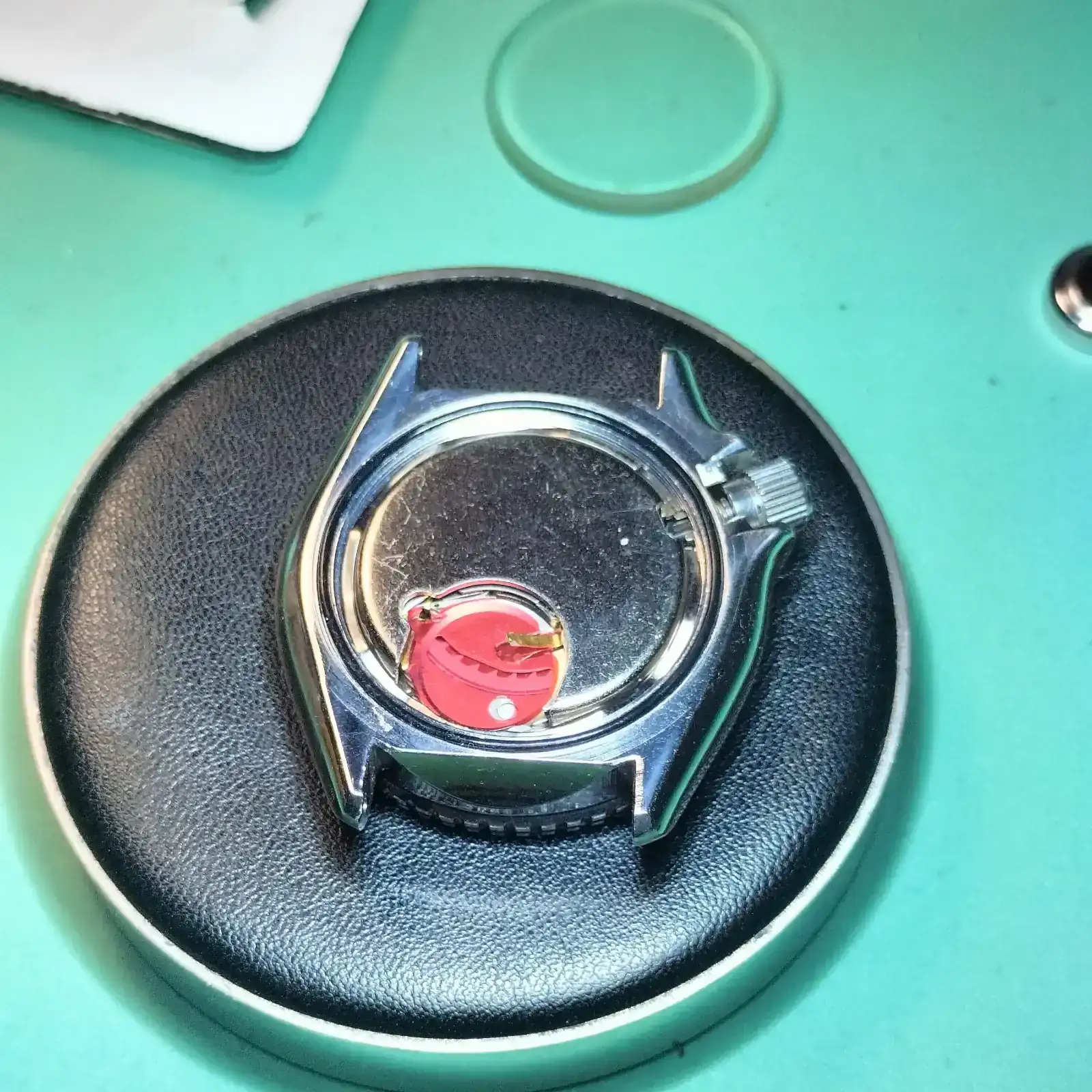

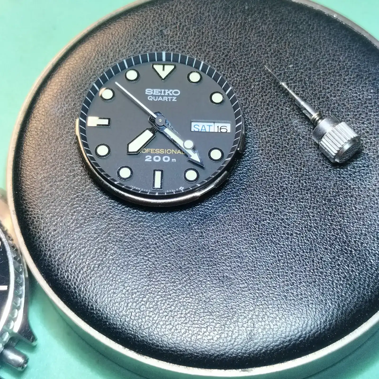

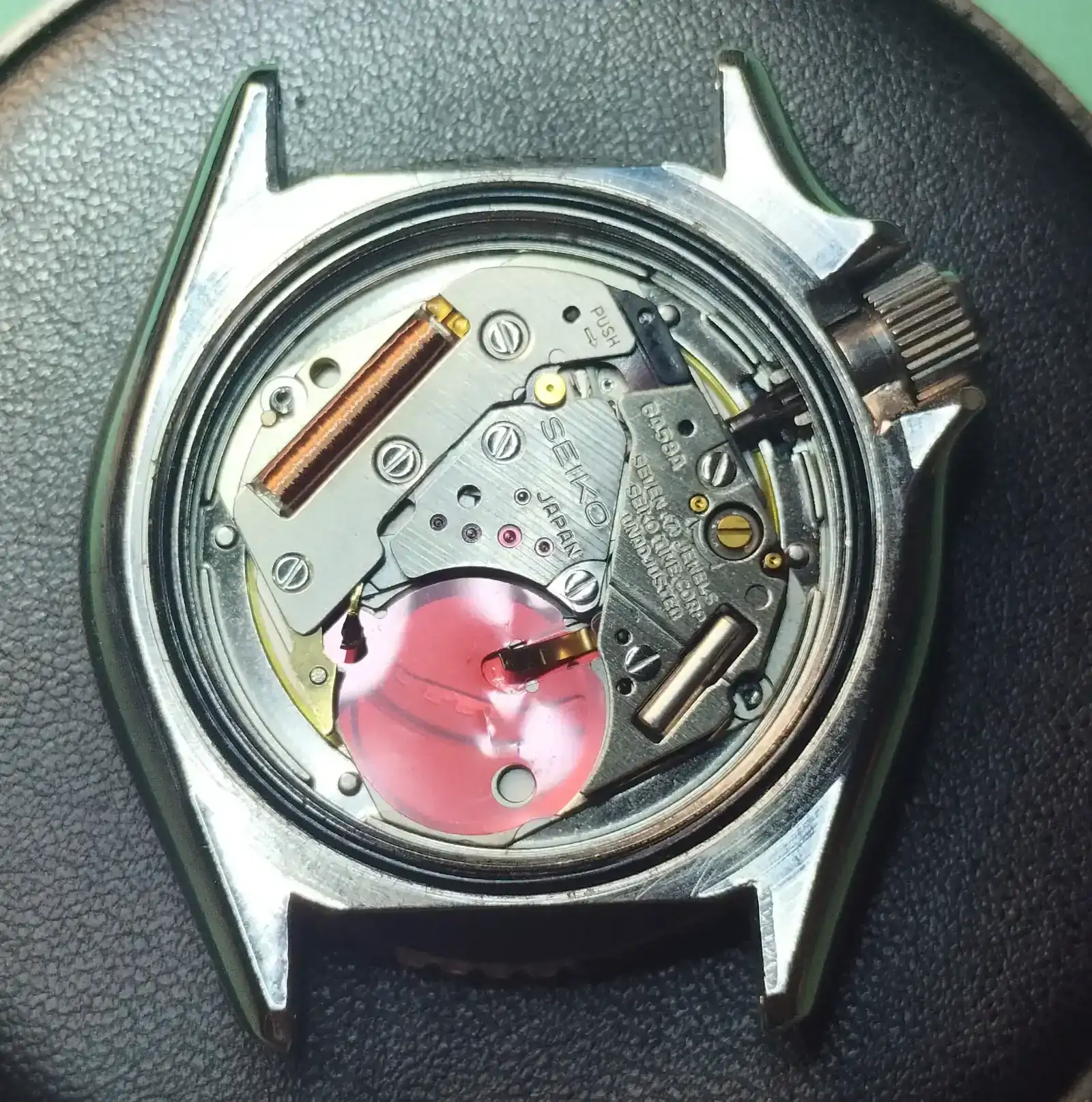

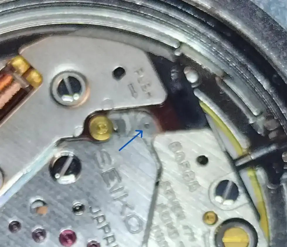

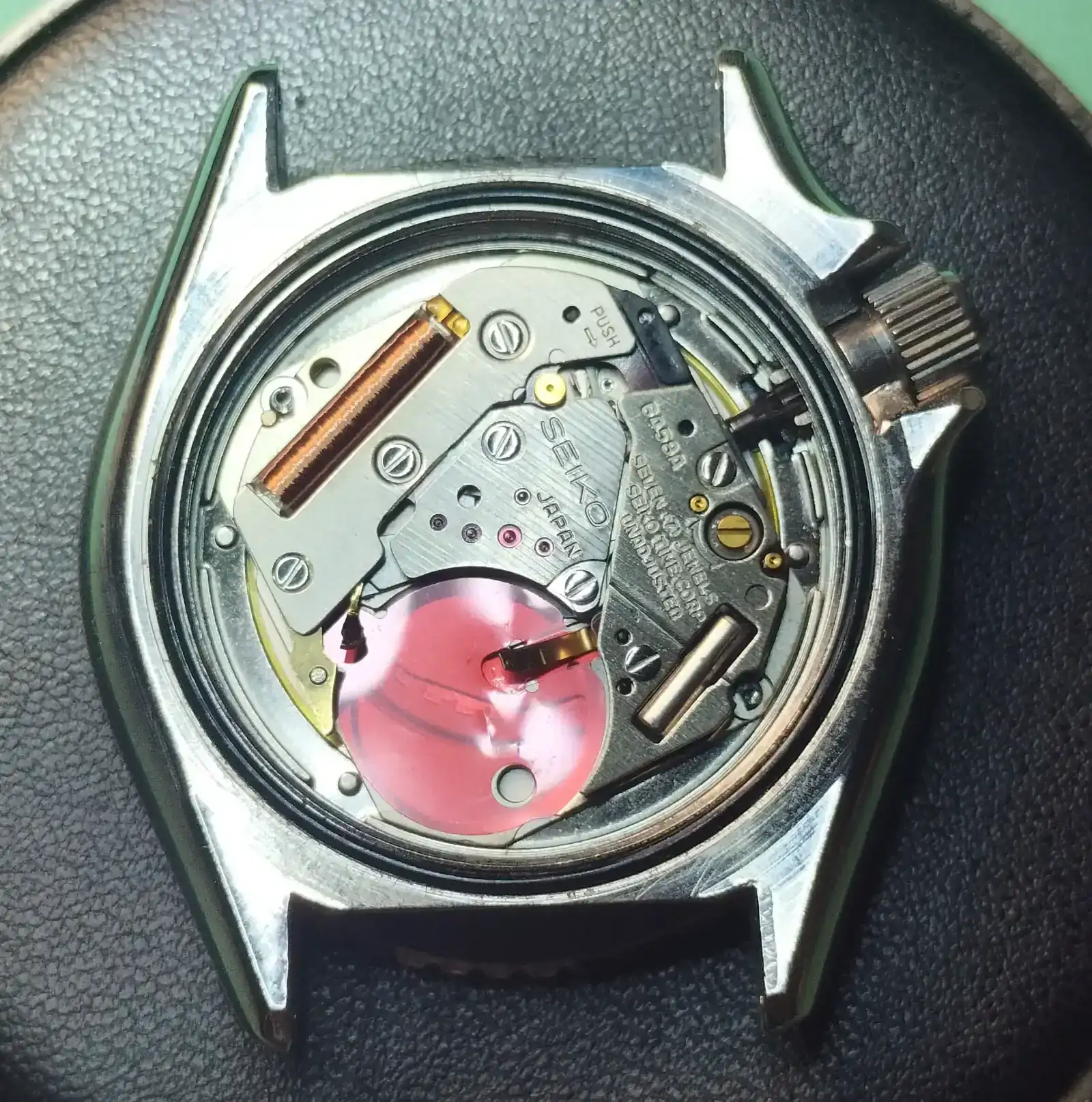

Foto del movimiento. para sacarlo de la caja se le tiene que retirar la tija.

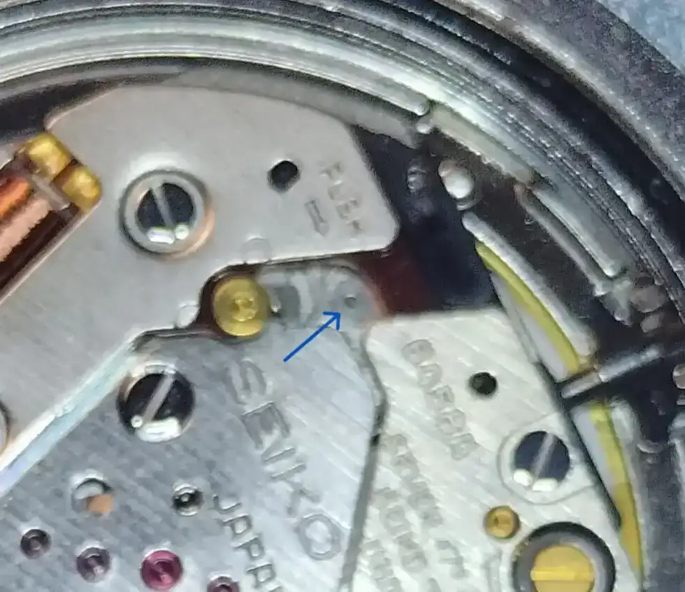

Primero se desenrosca la corona y se saca a la posicion de cambio de hora.
Se pulsa con las pinzas donde marca la flecha azul tirando de la corona.
Y fuera.

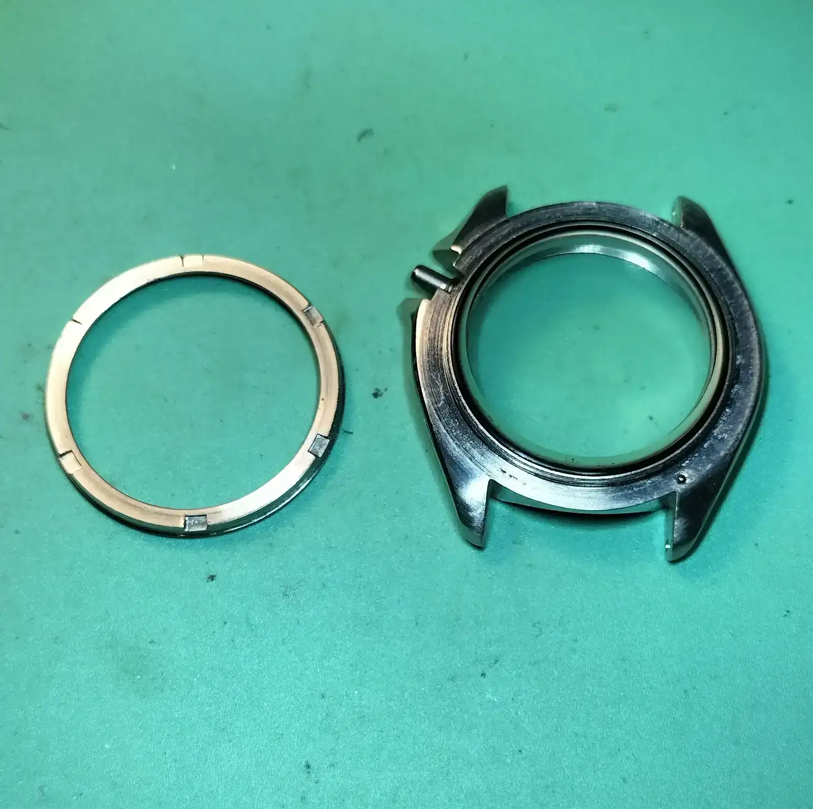

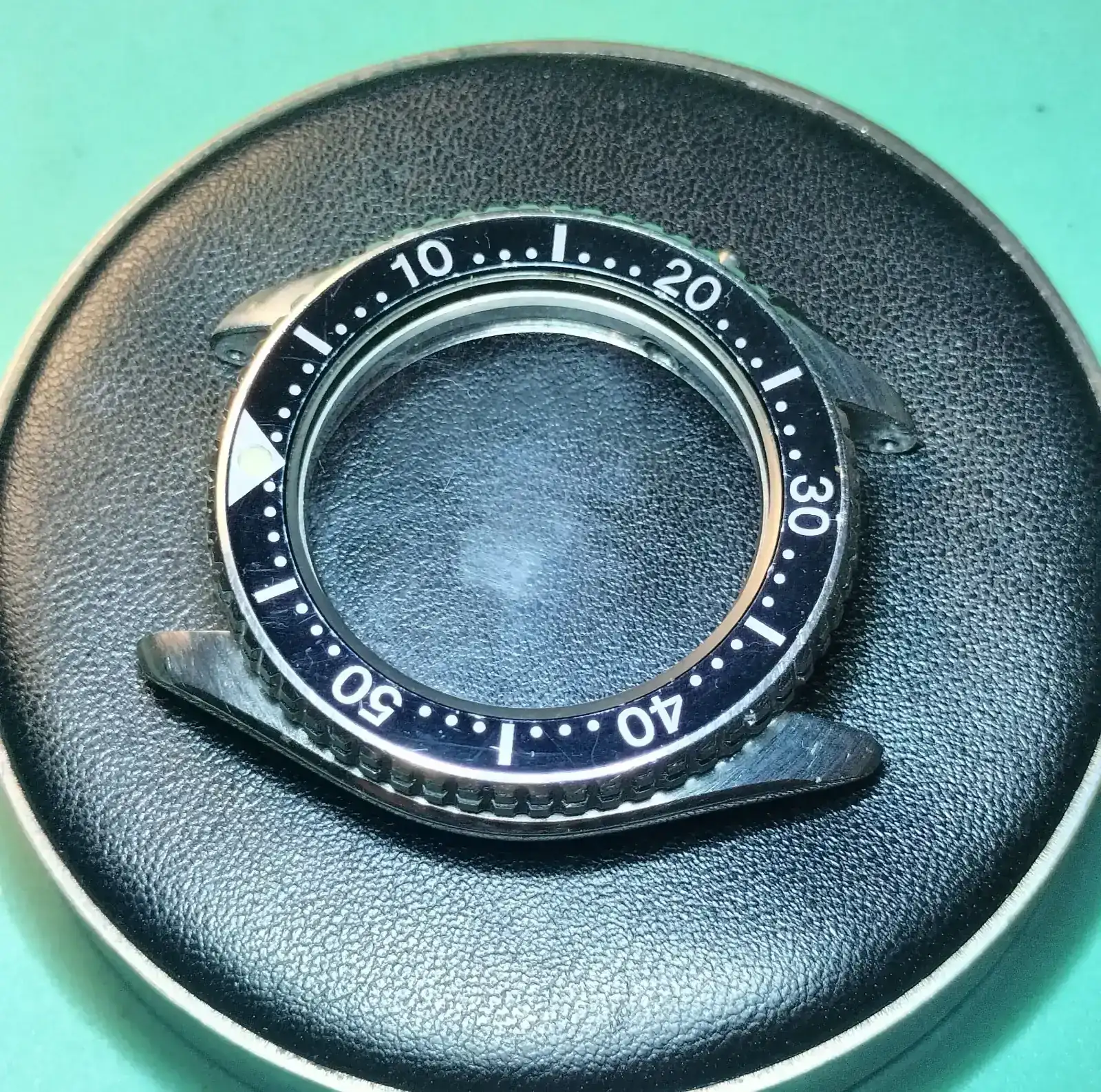

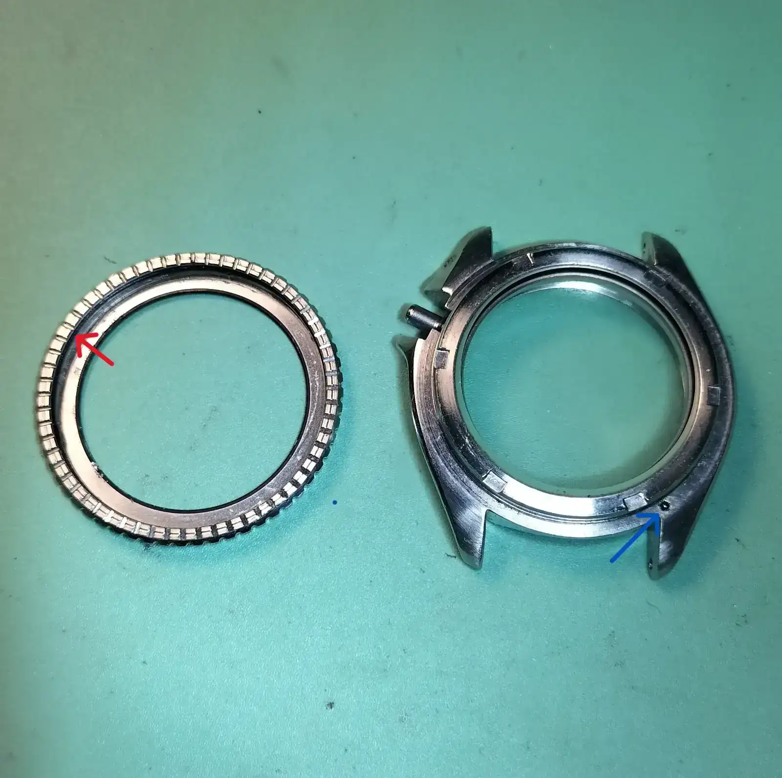

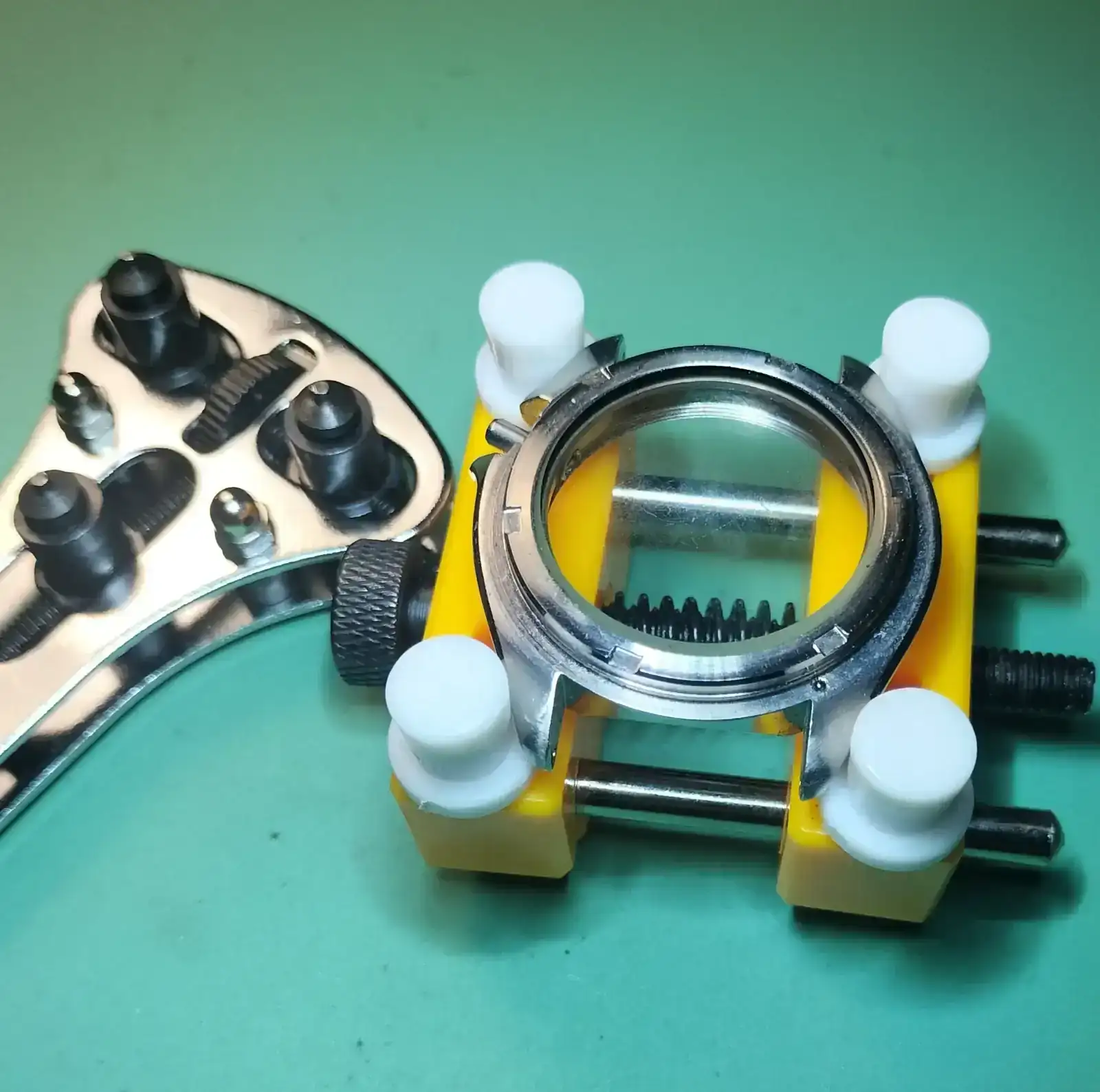

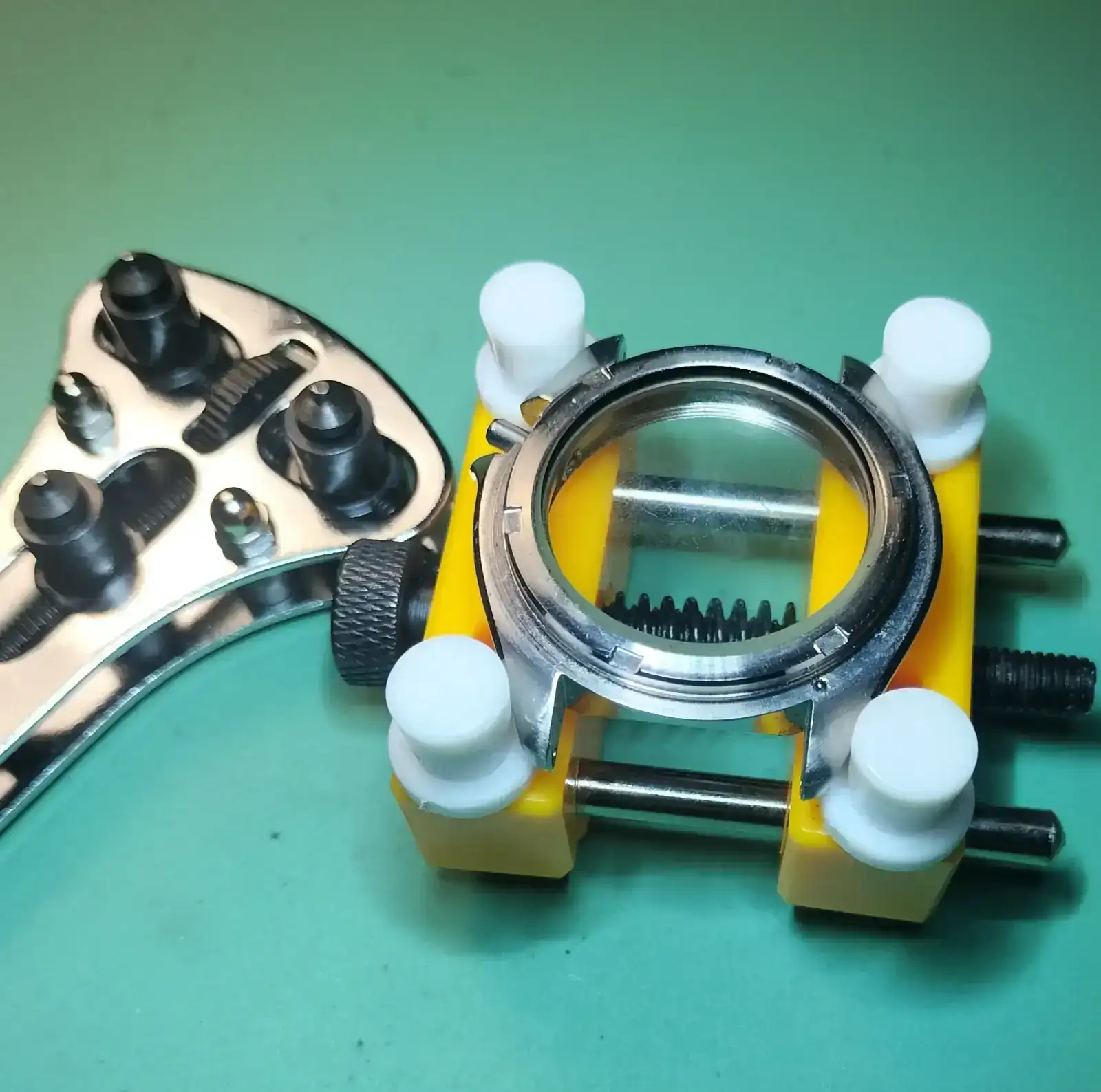

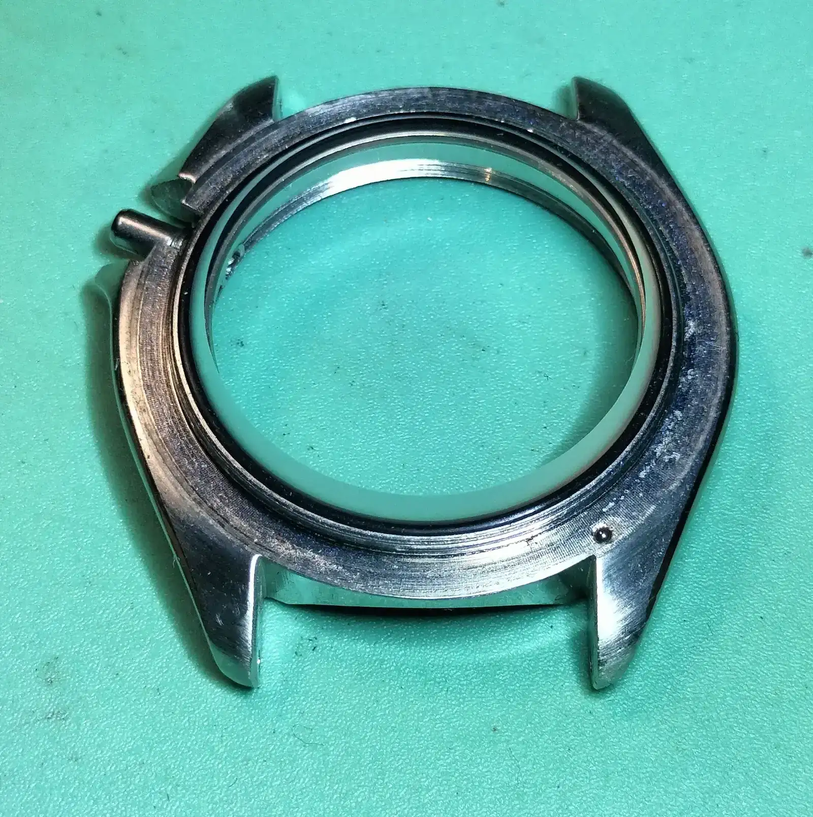

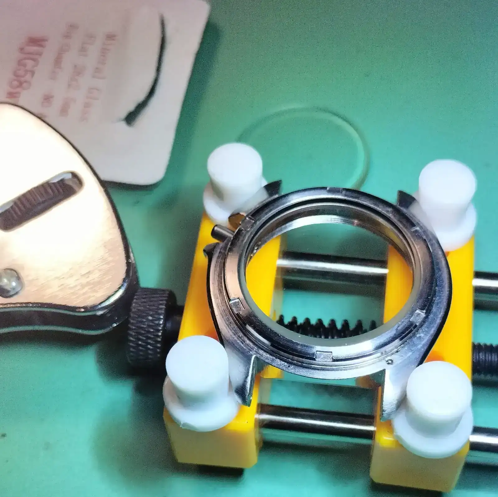

Para sacar el cristal se desmonta el bisel.
Tiene un pequeño rebaje donde introducir la navaja.

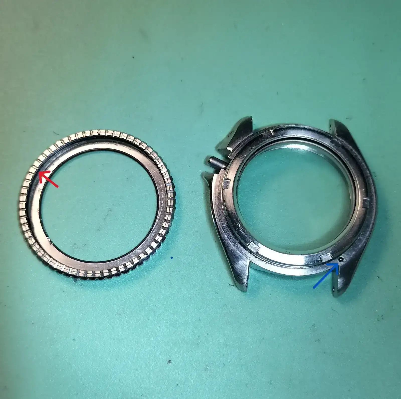

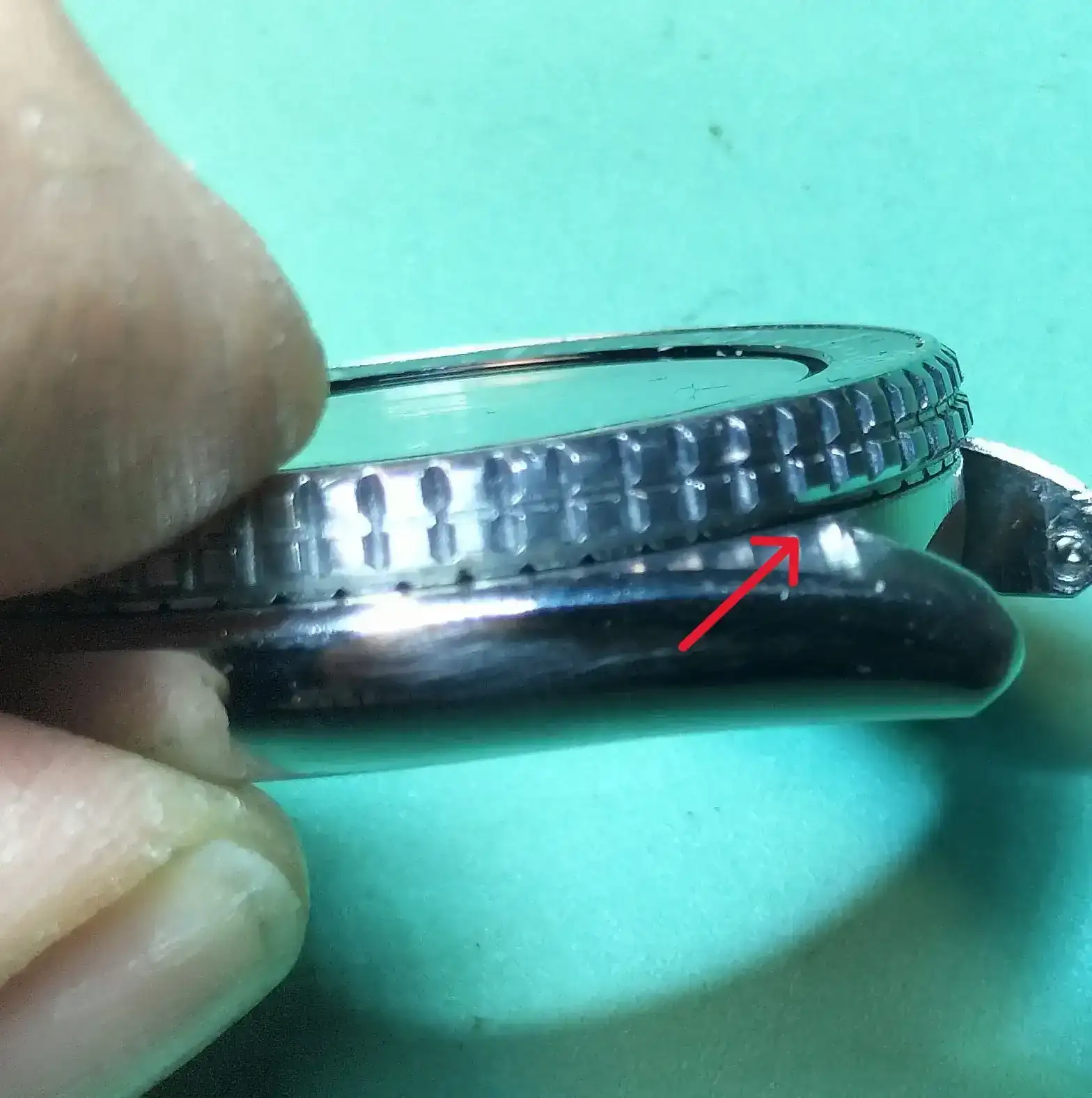

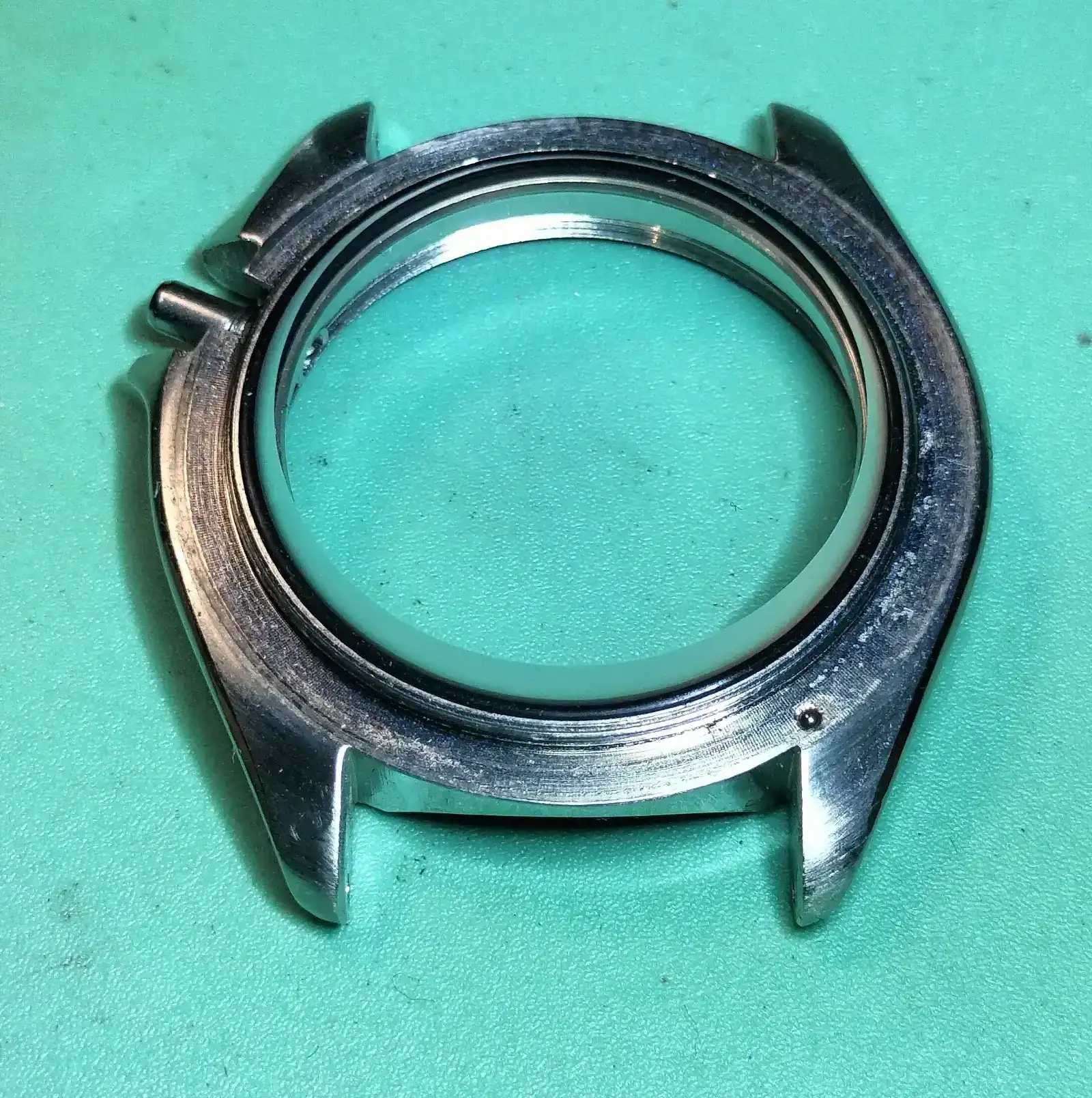

Sorpresa el cristal no va a presión, lleva un bisel roscado.
Las flechas indican el sistema de sujeción del bisel a la carrura, una simple junta de goma, flecha roja. la flecha azul señala la bola responsable de los clics.

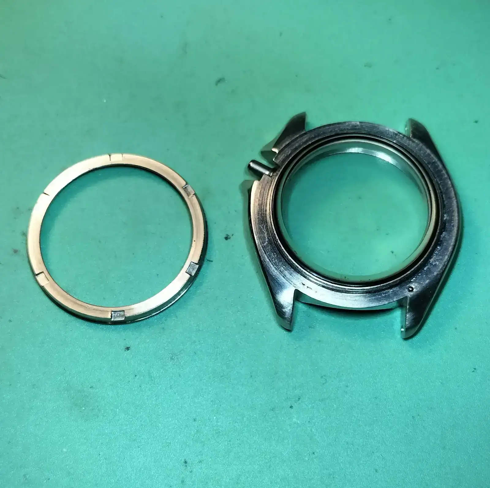

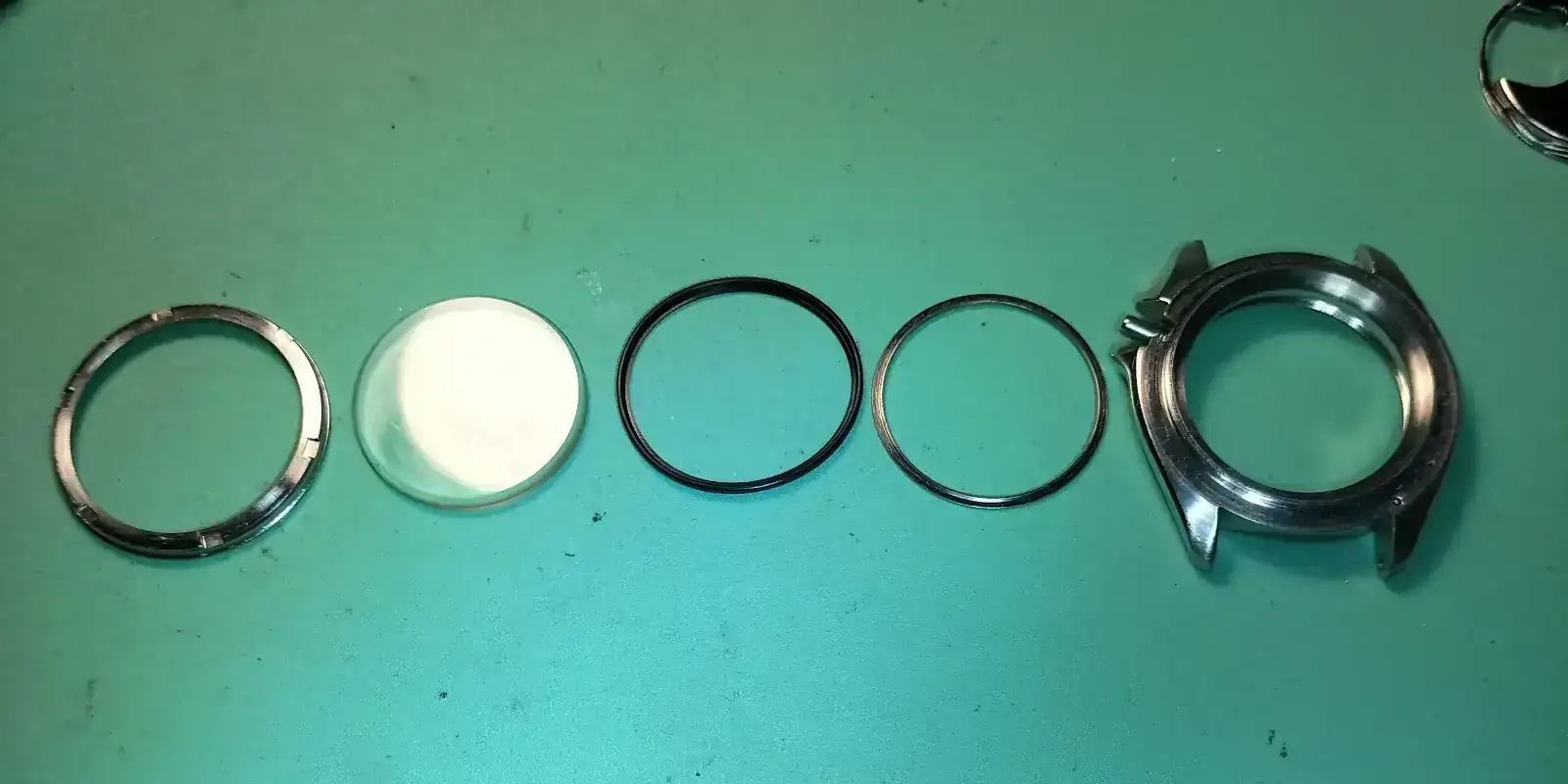

Quitado el bisel.

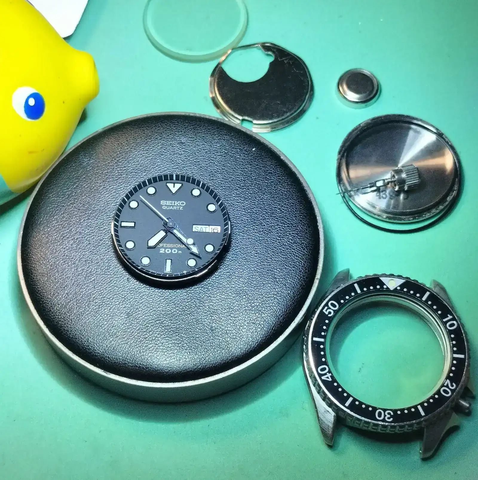

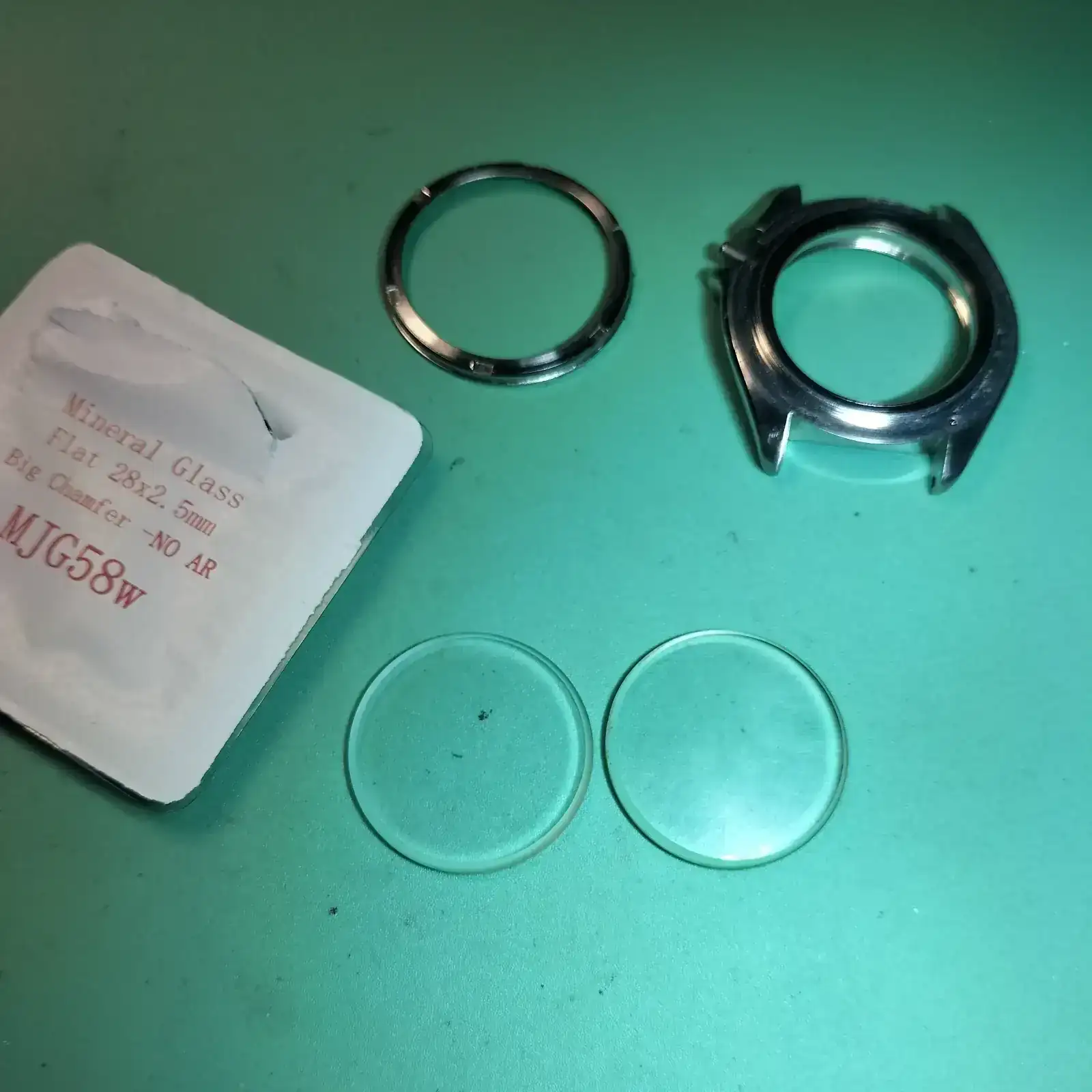

Despiece del cristal y sus partes.

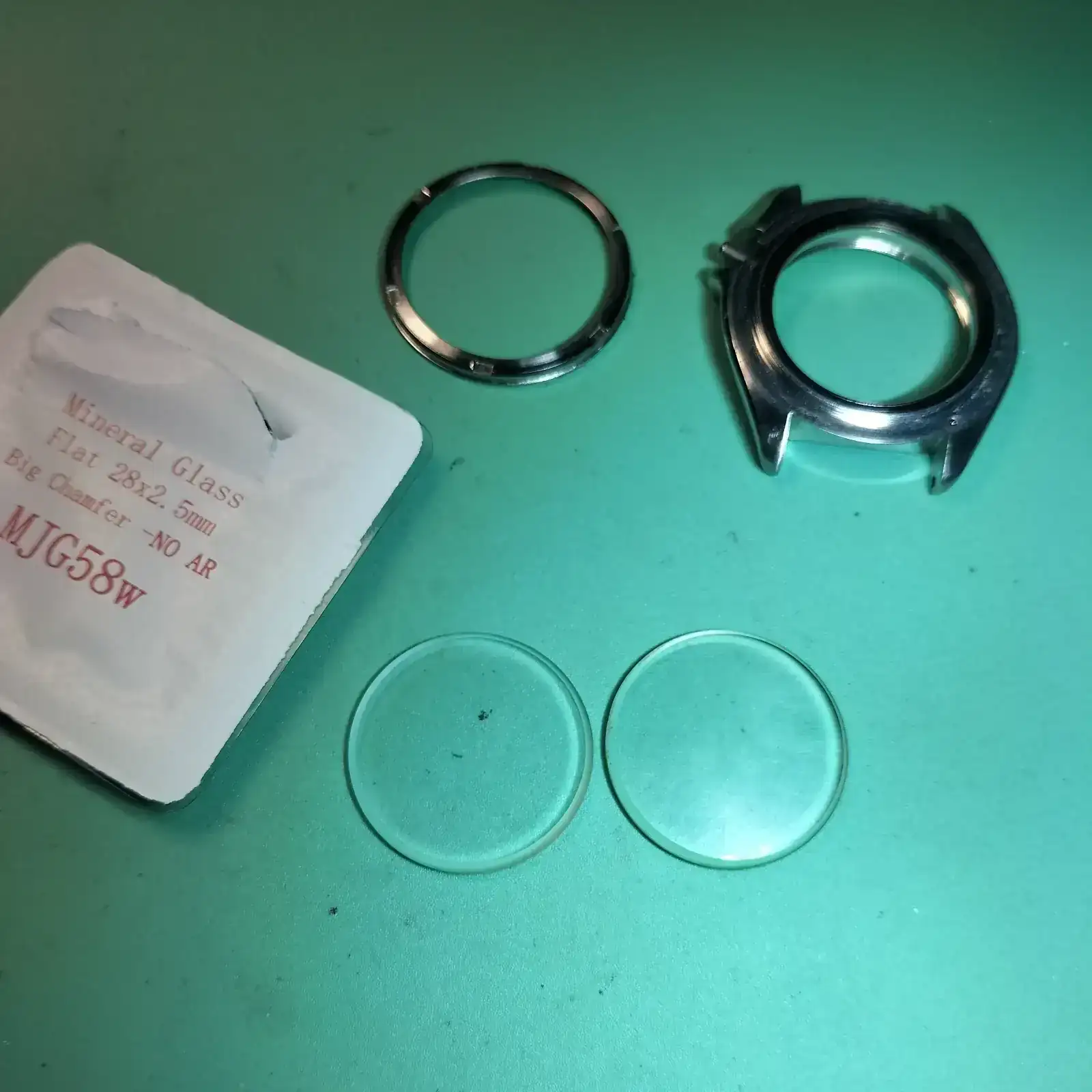

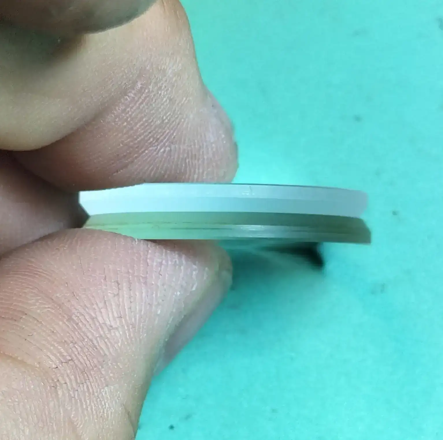

El cristal nuevo tiene la parte achaflanada un poco mas grande, por lo demás es prácticamente igual.
Sienta bien en la junta de goma.

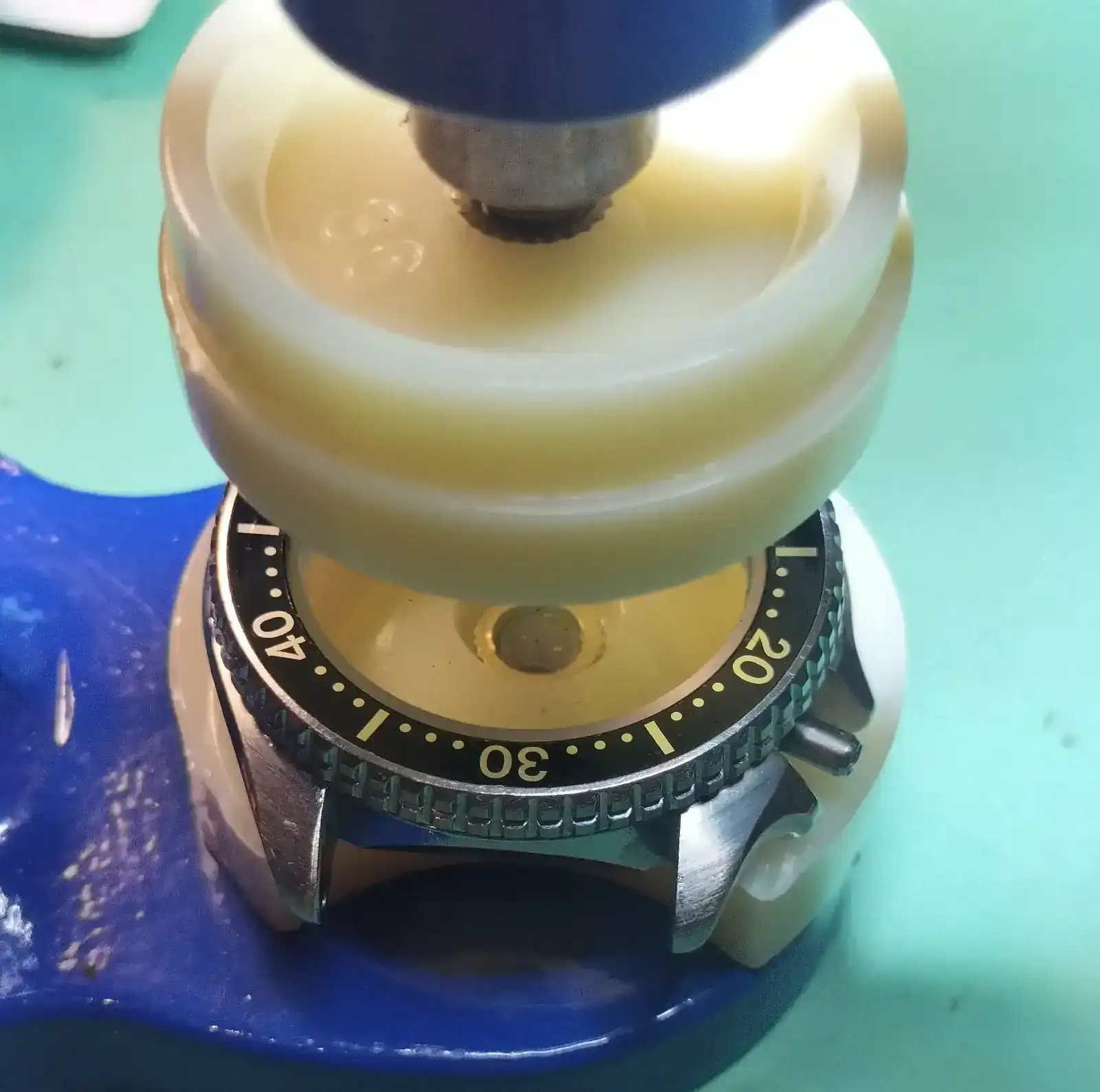

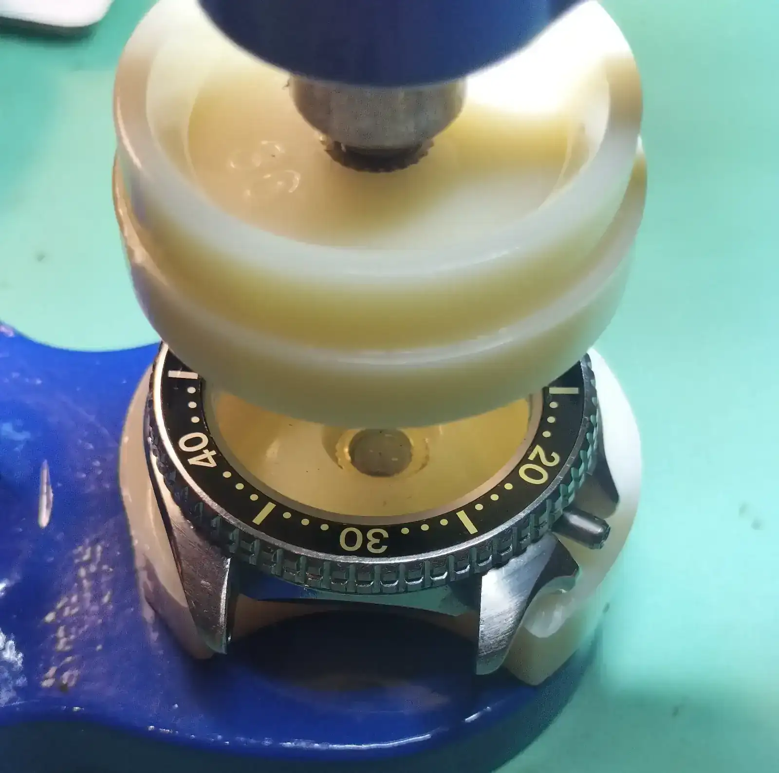

El bisel se monta a presión.
Lo soplamos todo.
Y para adentro.
La pila solo se sujeta con la tapa.
Apretamos.

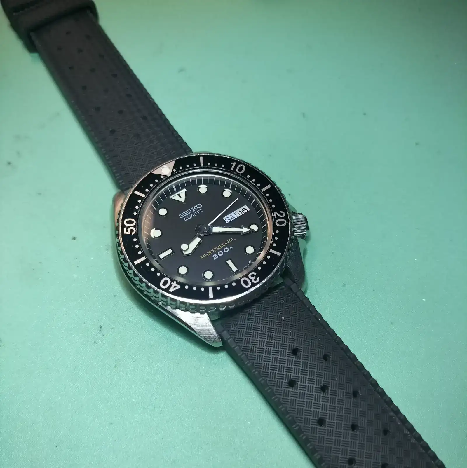

Y listo.

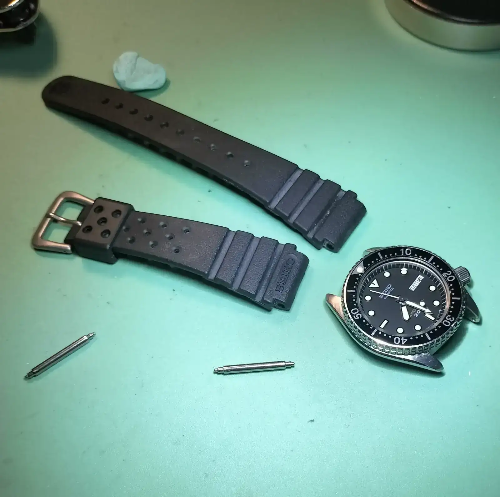

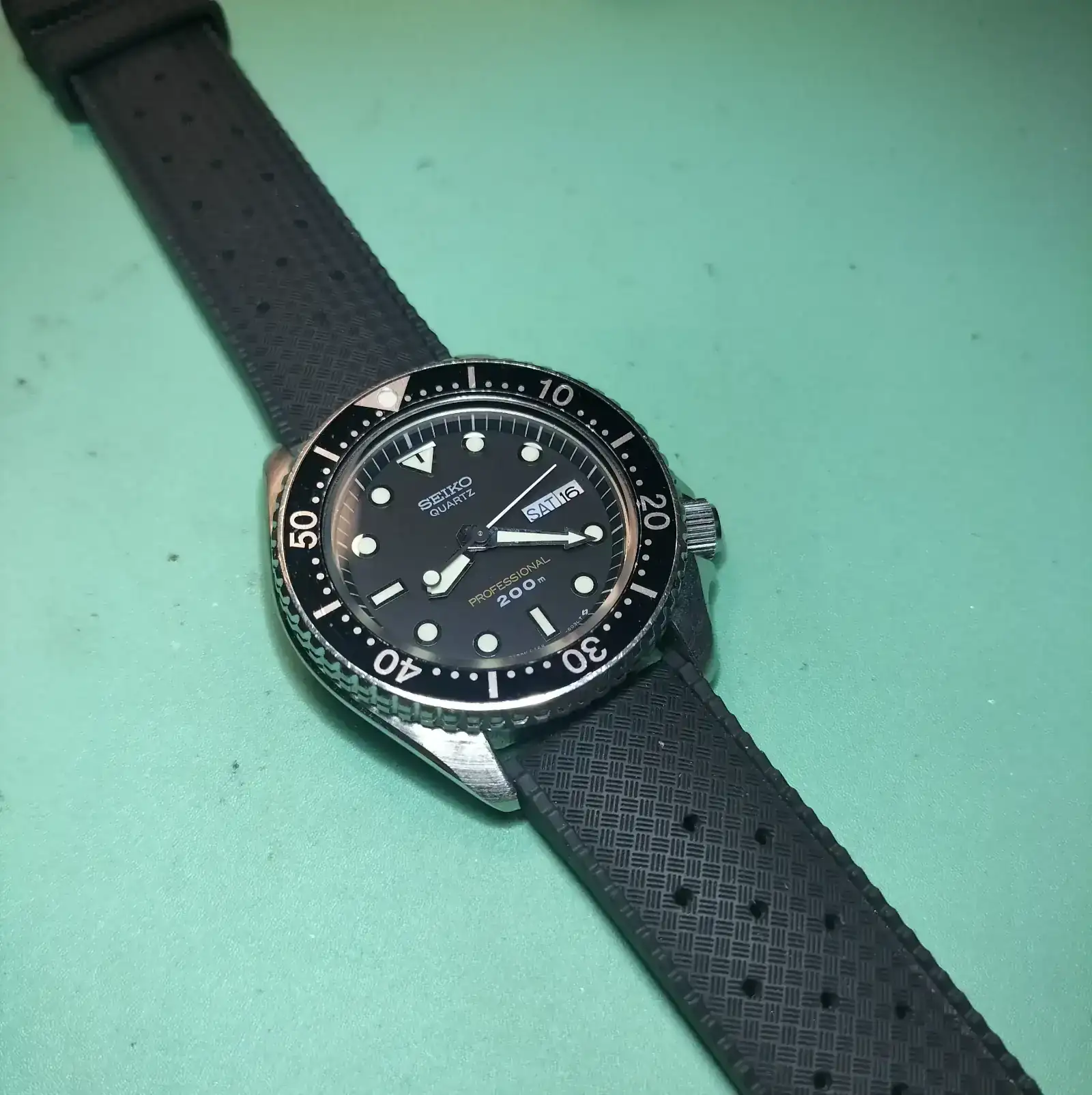

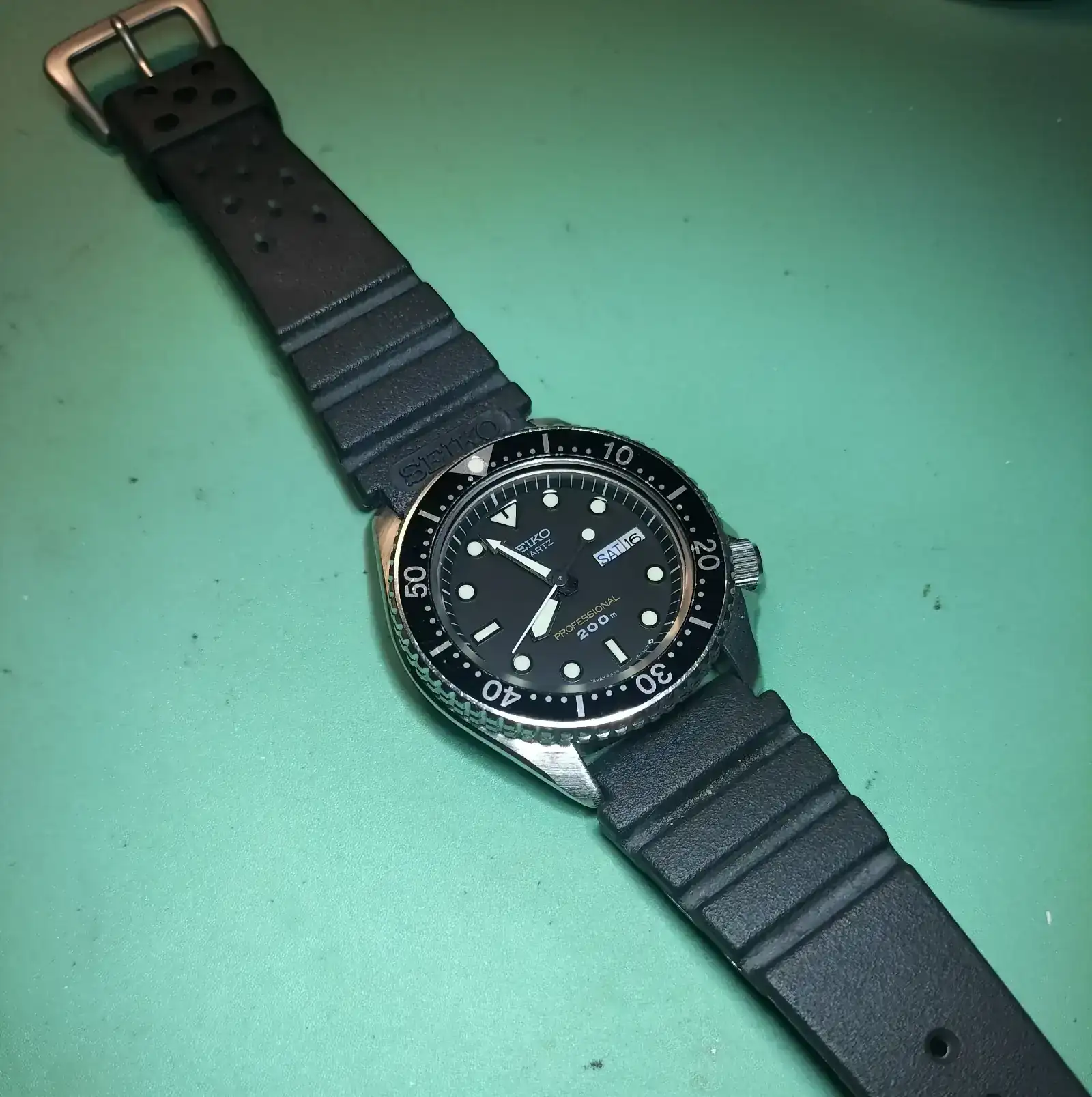

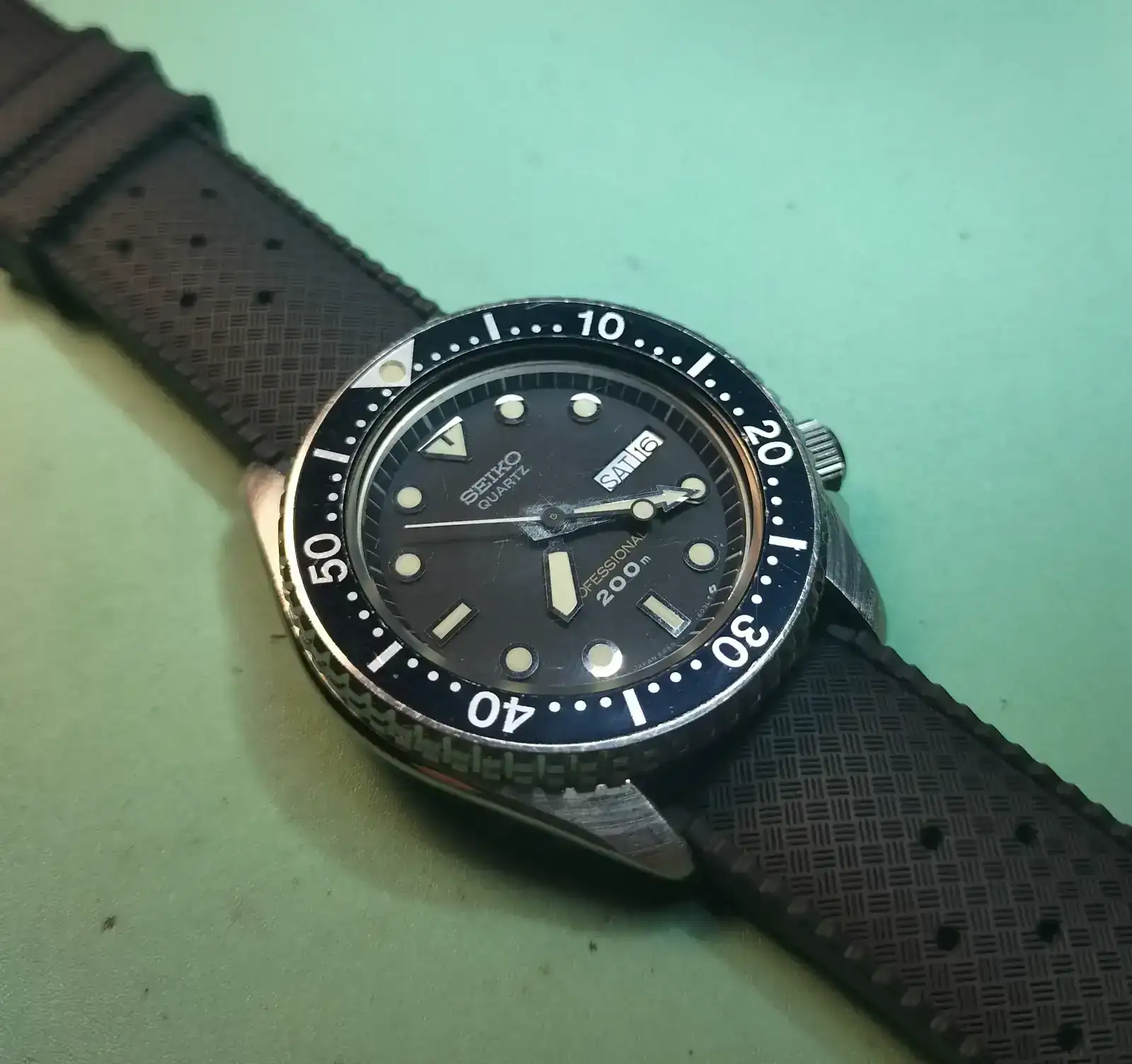

Le monto su correa.
Y a los veinte minutos le pongo una tropic de estas que son tan cómodas, por la razón que sea no soporto las correas de goma de seiko se me hacen incomodísimas.
Y esto es todo.
Ver el archivos adjunto 3494730
Ver el archivos adjunto 3494731
Ver el archivos adjunto 3494732
Detalle de la tapa.
Ver el archivos adjunto 3494733
Ver el archivos adjunto 3494734

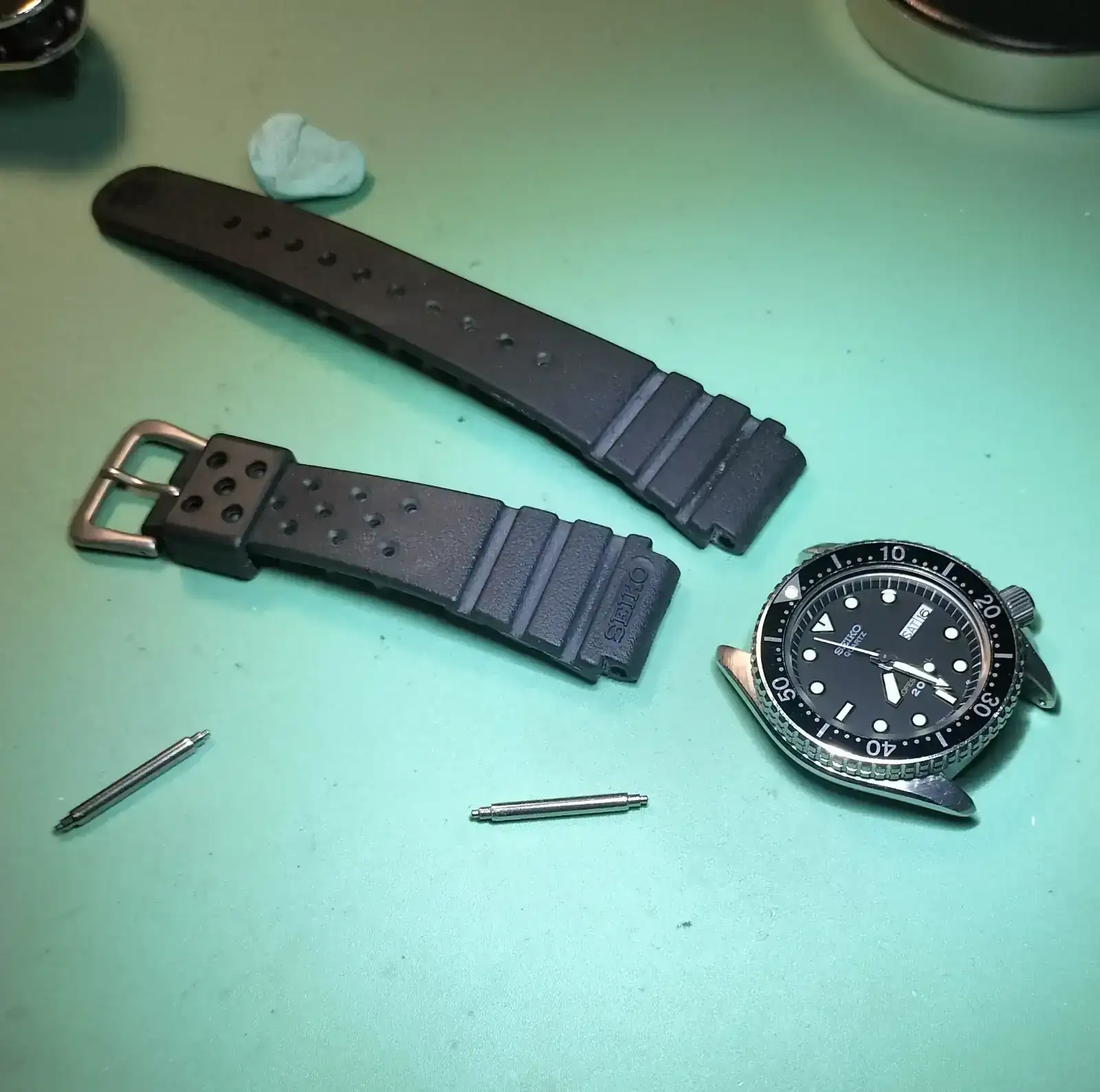

Ver el archivos adjunto 3494735

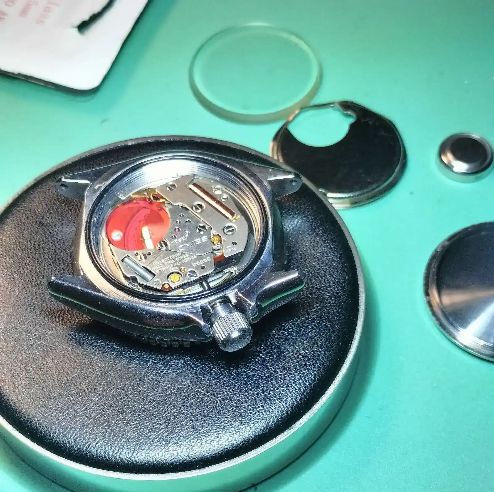

Tapa antimagnetica.
Ver el archivos adjunto 3494736
Ver el archivos adjunto 3494737
Ver el archivos adjunto 3494738
Y fuera.
Ver el archivos adjunto 3494739

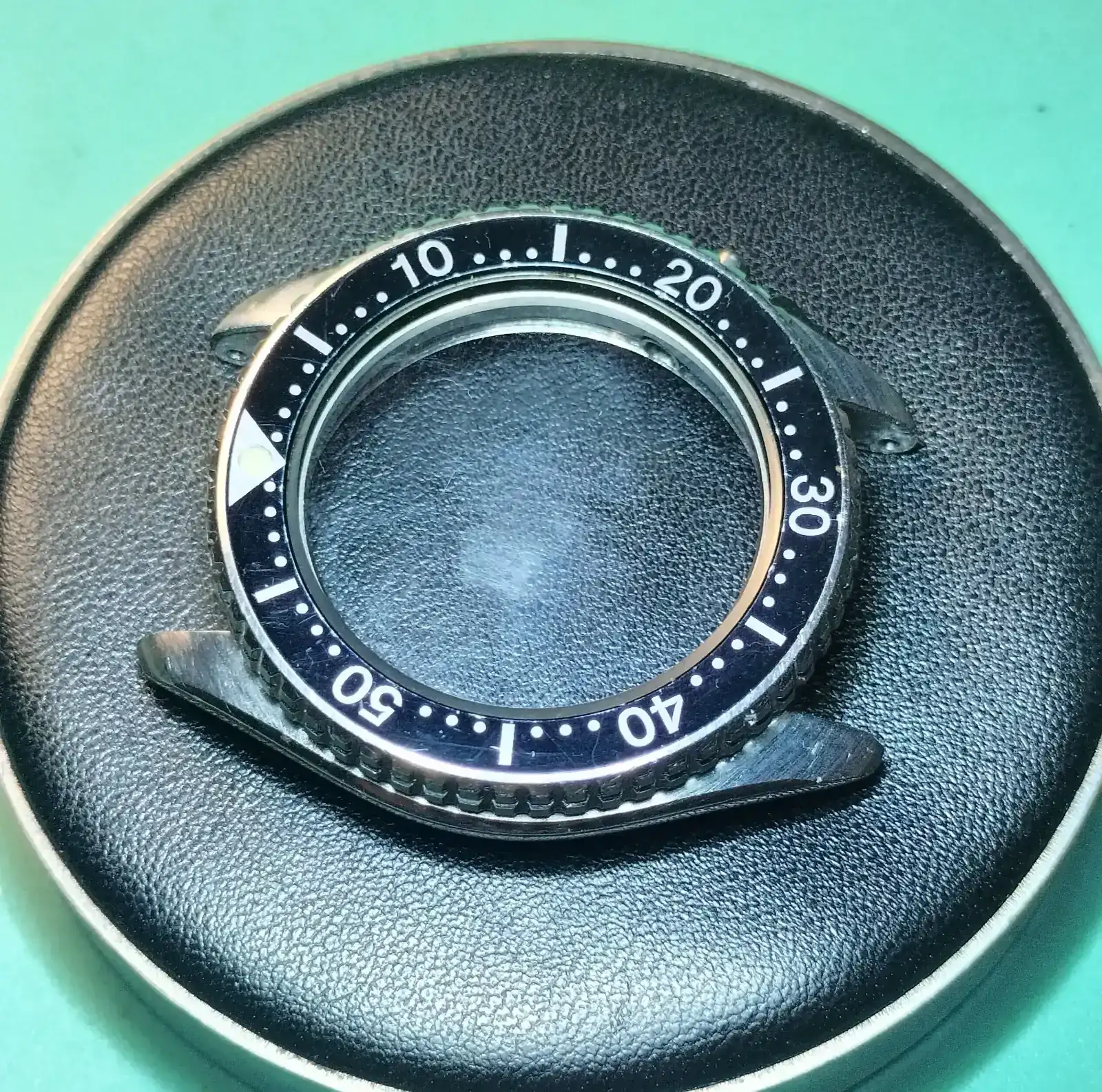

Ver el archivos adjunto 3494740
Ver el archivos adjunto 3494741
Ver el archivos adjunto 3494742
Ver el archivos adjunto 3494743

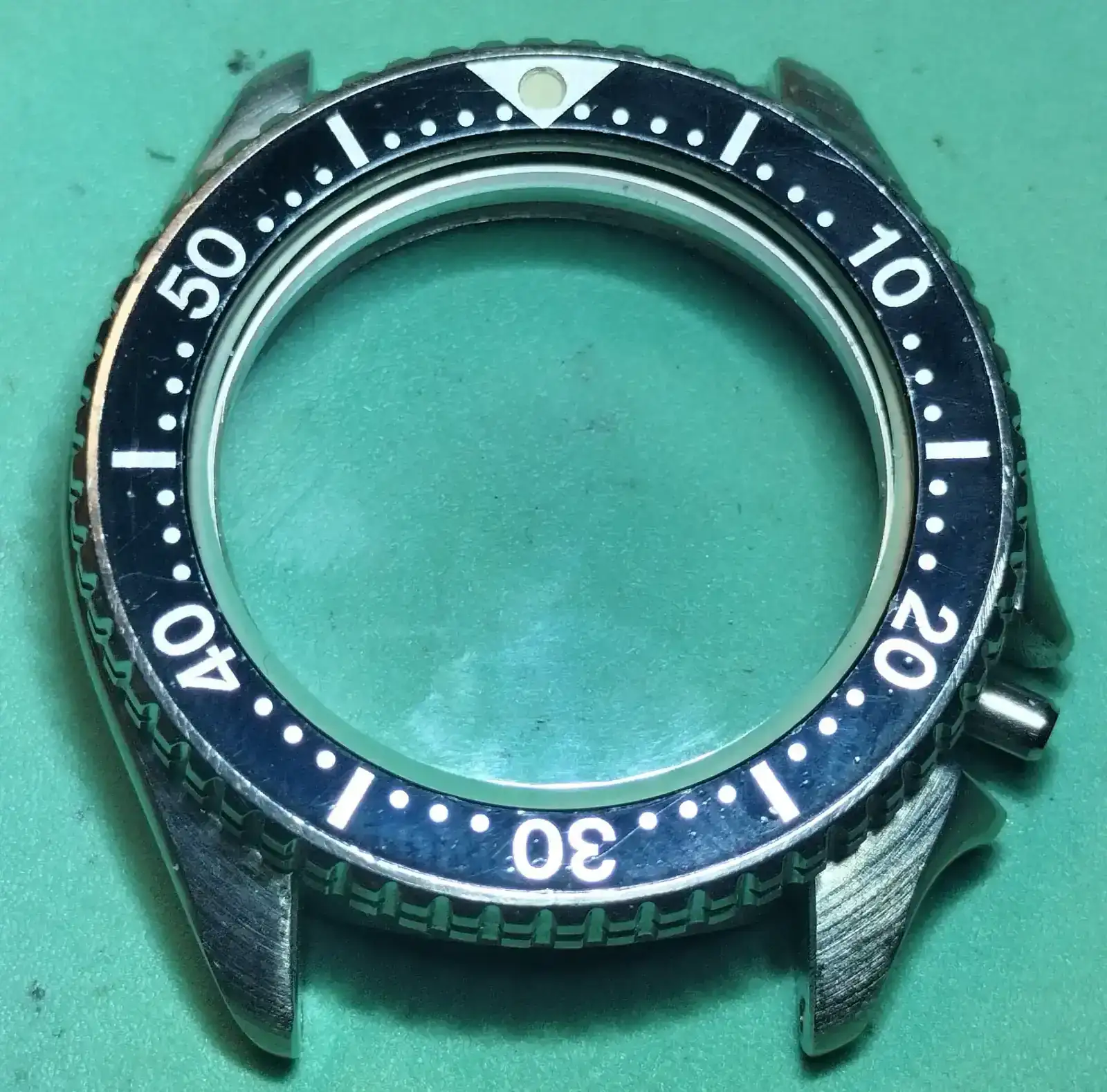

Quitado el bisel.
Ver el archivos adjunto 3494744

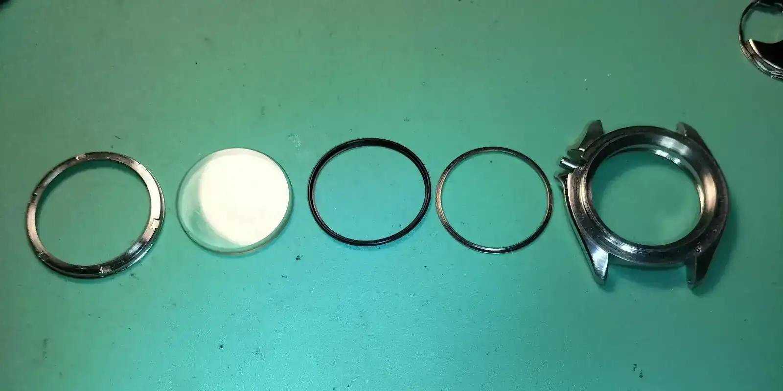

Ver el archivos adjunto 3494745
Ver el archivos adjunto 3494746

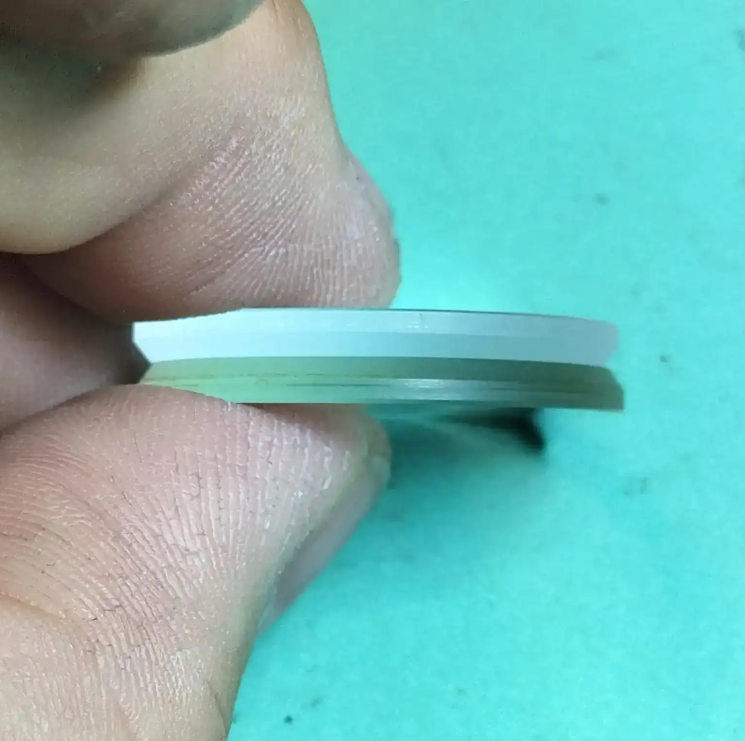

Ver el archivos adjunto 3494747

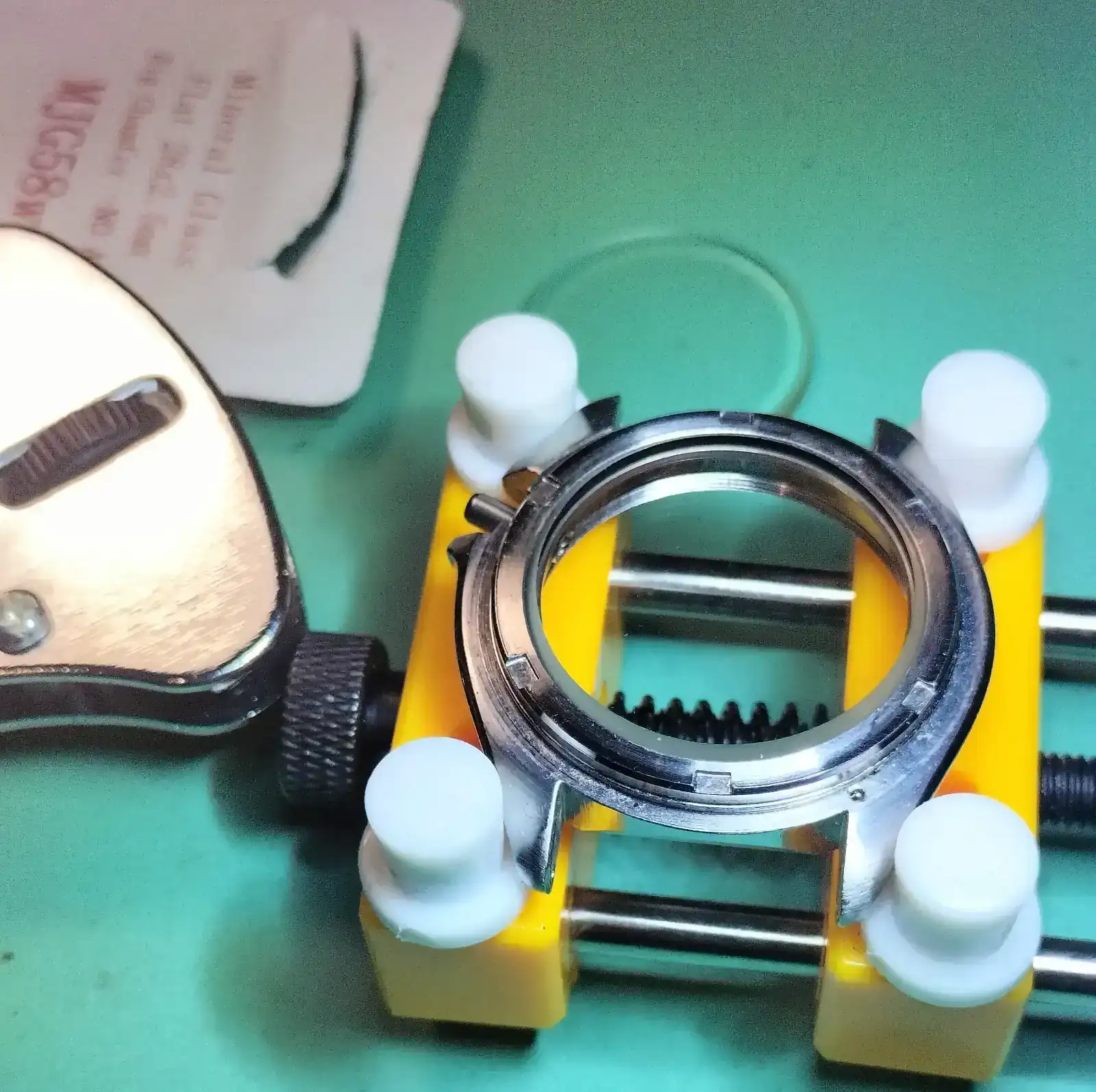

Ver el archivos adjunto 3494748
Ver el archivos adjunto 3494749
Ver el archivos adjunto 3494750
Ver el archivos adjunto 3494751
Lo soplamos todo.
Ver el archivos adjunto 3494752
Y para adentro.
Ver el archivos adjunto 3494753
Ver el archivos adjunto 3494754
Ver el archivos adjunto 3494755
Apretamos.
Ver el archivos adjunto 3494756
Y listo.
Ver el archivos adjunto 3494757
Le monto su correa.
Ver el archivos adjunto 3494758
Ver el archivos adjunto 3494759
Y a los veinte minutos le pondo una tropic de estas que son tan cómodas, por la razón que sea no soporto las correas de goma de seiko se me hacen incomodísimas.
Ver el archivos adjunto 3494760
Y esto es todo.
me parece fantástico que el cristal vaya sujeto por un bisel roscado, ójala fuera todos así 😅 👍
Reacciones: marianoort
La verdad que el sistema está muy bien. Es igual que el del pogue solo que en vez de ser el bisel a presión es roscado. Y la junta es de goma nada de nylon que una vez usado no hay manera de que quede bien.
Reacciones: Doménico
da una mayor sensación de estanqueidad, al menos a ojos del profano. gracias por el post y las fotos
Muchas gracias por enseñarnos todo el proceso, ¡un detallazo!
No conocía ese modelo, me ha parecido muy chulo y además muy bien construido, tecnología simple quizá pero todo muy bien parido, no lo sé, solo es mi impresión sin saber mucho de nada y menos de divers.
