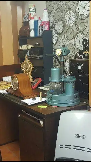

Hola,
Hoy he acabado de restaurar una Elma rotativa(lavadora), me ha quedado perfecta;-), la compre hecha polvo por internet.(Si a alguien le interesa pongo fotos)
Alguien podría indicarme exactamente que líquidos tienen que rellenar los tres tarros y cual es el proceso exacto.
Saludos, gracias por adelantado.

Nos gustaría ver qué tipo de maquina es y cómo te ha quedado, gracias.
Buenas a todos, un hilo muy interesante, gracia spor la información. También estoy interesado en ver cómo te ha quedado la máquina. Si la puedes compartir te agradecería. Un saludo, Santiago desde Argentina
Hola,
Este finde os pongo fotos.
