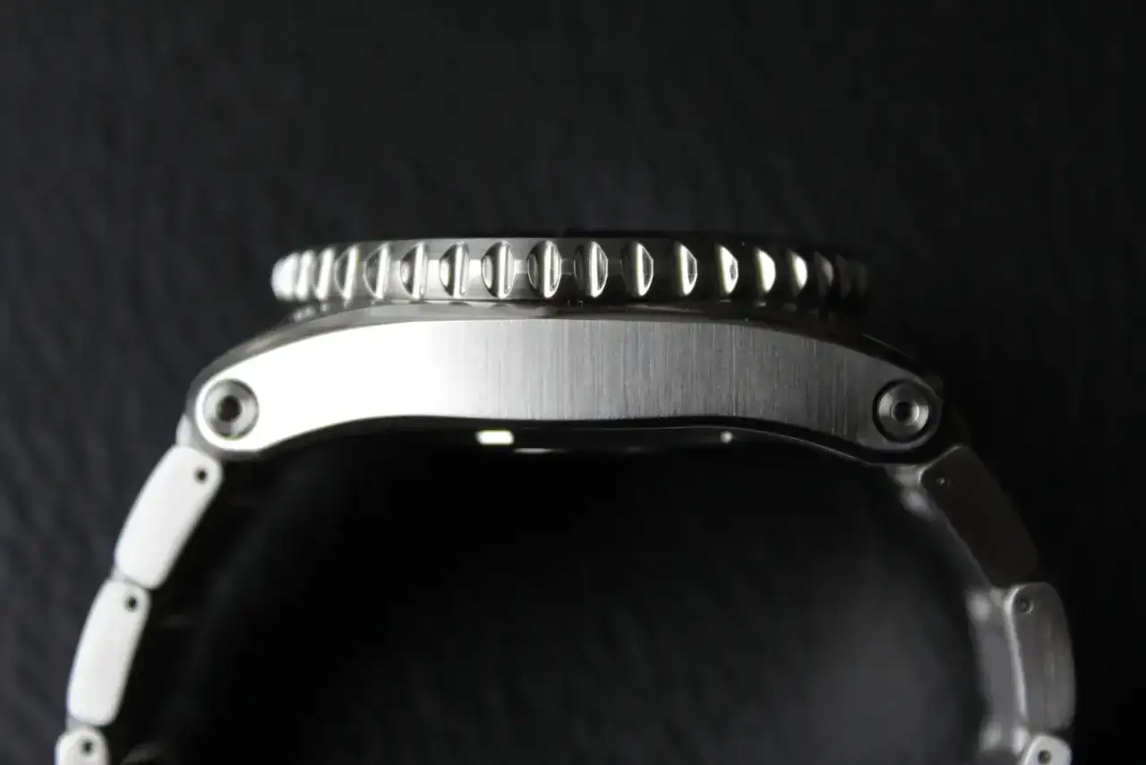

Buenas, pues eso alguien sabe como cambiarle la correa a este reloj? no tiene los pasadores habituales y soy novato en esto, a si que antes de tocar pregunto.

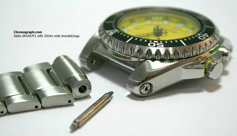

Hola compañero, no me hagas mucho caso, pero creo que como todos, los pasadores de toda la vida pero mas gruesos, que eso que parecen tornillos allen son estéticos, con la ventaja (también creo) que puedes meter por ahí un quita eslabones para sacarlos en lugar de la ranura entre el armis y el reloj, adjunto foto, Saludosss
Gracias, era mas fácil de lo que pensaba, efectivamente a través de los agujeros que se ven en el lateral con un pasador empujas y sale rápido sin riesgo de dejar marca alguna
En realidad la marca se deja al ponerlos. El agujero es sólo para facilitar quitarlos.
