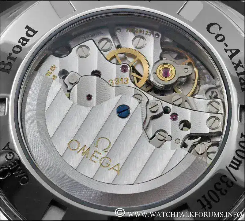

La pregunta es interesante, sobre todo para los que le gustan las tripas de los relojes, como a mí :). Pero las fotos llevan a engaño. Comparar el 1861 con un 3313 (en fotos) es difícil, cuanto menos. Uno es un crono de carga manual y significado histórico, pero técnicamente superado, y barato de fabricar. El otro es un crono con rueda de pilares, embrague vertical, volante libre, más reserva de marcha... y escape coaxial. EMHO, el Speedy Broad Arrow (3313) es muy barato comparado con el Professional (1861). Pero la historia tiene un precio que hay que pagar.
Si comparas los precios de un Broad Arrow no coaxial (3303, hasta que fueron sustituidos por el 3313) y los de un coaxial, verás que la diferencia era marginal.
Por cierto, yo sí he empleado tiempo en entender cómo funciona el escape coaxial, y, simplemente jugando con la geometría de engranajes, sin cambiar el concepto de escape mecánico, Daniels ha imaginado la mayor innovación de los últimos 50 años en escape mecánico. Es sólo mi opinión, y reconozco que me gusta la innovación... Creo que Omega hizo una apuesta valiente por esto, y no seré yo quien les critique, viendo a otras marcas que prefieren gastar dinero en comprar calibres y hacer marketing, en lugar de aplicar ideas nuevas :umbrella:
