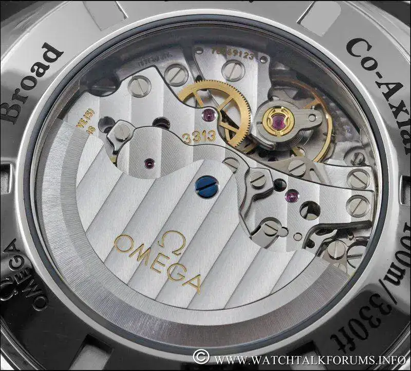

¿ Creéis que realmente vale el dineral que cobra Omega por un reloj que es Co-Axial ?
Como por ejemplo los SEAMASTER BOND o los famosos SPEEDMASTER MOON , que de llevar CO-AXIAL a no llevarlo, el incremento puede rondar los 1000 €uros, en relojes que sin ese sistema andaban, el Seamaster en los 2000 € y los Speedmaster en los 2800 € , mas o menos ::Dbt:: .
Yo creo que NO. EMHO . :whist:::whist::
Creo que no hay que confundir el movimiento 8500 con el escape coaxial, escape que también llevaban los más modernos mov.2500
Los relojes con movimiento 8500 (que también lleva escape coaxial) tiene un elevado precio, pero no tanto por el escape en concreto sino porque ese es el movimiento manufactura de Omega, mientras que antes usaban ETAsa bastante modificados (una de esas modificaciones era el escape Co-axial).
Compara el precio del Aquaterra 2500 (con escape Co-Axial) con el Aquaterra 8500: unos 2500 vs 3400 €
Yo mas me centro en los sencillos.
¡Ah, vale!, como has puesto una foto de un calibre 8500, que esos sí que son bastante mas caros... :-P
