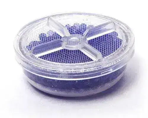

Si os referis a botes como este, no creo que sea perjudicial para el acero ya que se usan mucho para deshumidificar los drivers balance armatures de los auriculares in ear. Le he preguntado a mi mujer que es química y me dice que no pasa nada.
ahorrador-de-audifono-westone-tamano-grande-D_NQ_NP_796761-MCO32412634981_102019-F.webp
Los deshumidificadores estos los podéis encontrar en amazon como deshumidificador Westone
Ver el archivos adjunto 793028
Esto en concreto diria que es gel de silice o silicagel que es su nombre comercial.
Es más habitual encontrarlo en bolsitas y es verdad que es totalmente inocuo.
Yo creo que el problema está en los cloruros.
