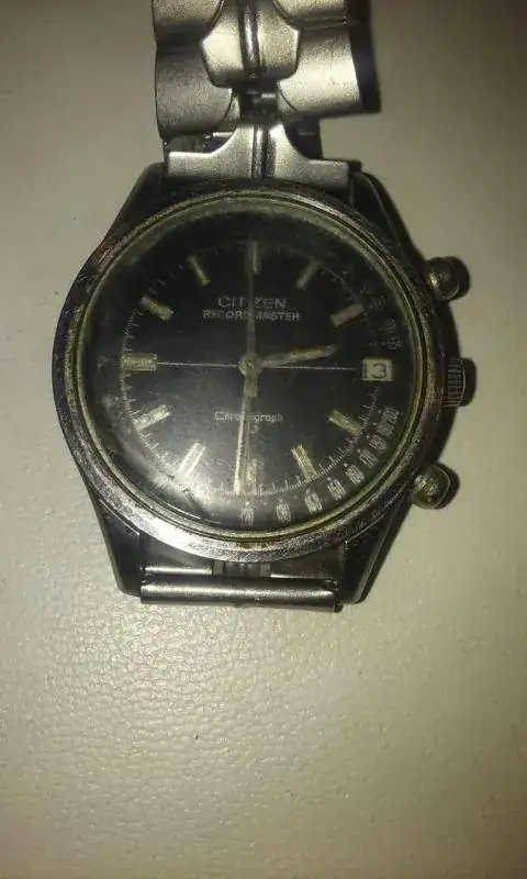

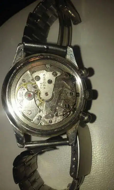

Ester Citizen realmente yo no lo conocía, así llego a mis manos:

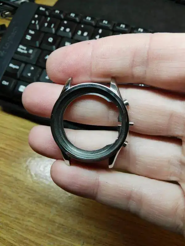

1- Caja de acero, mas rayada no podía estar.
2- Plexy un desastre el pobre.
3- Eje de volante roto.
4- Contrapiedra de volante rota.
5- Soporte de piedra e incabloc roto.
6- La mugre del siglo.
7- Resorte de tiret roto.
8- Pieza que acciona el mecanismo, el pulsador presiona sobre ella, rota.

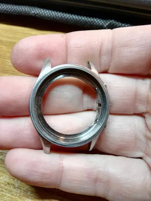

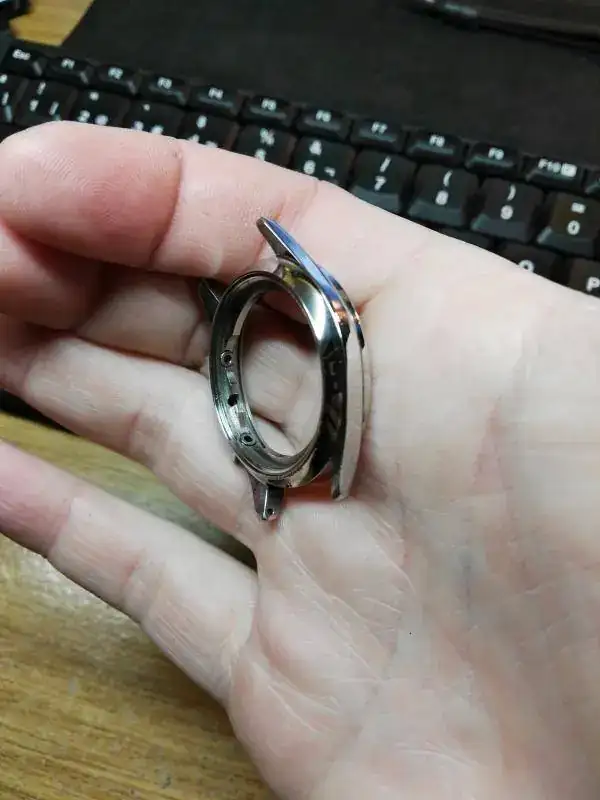

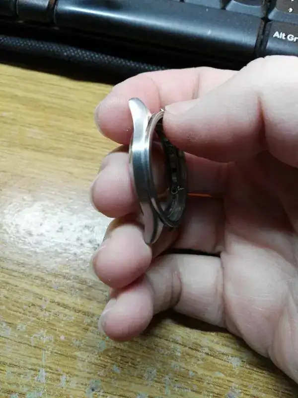

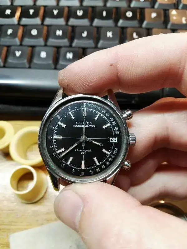

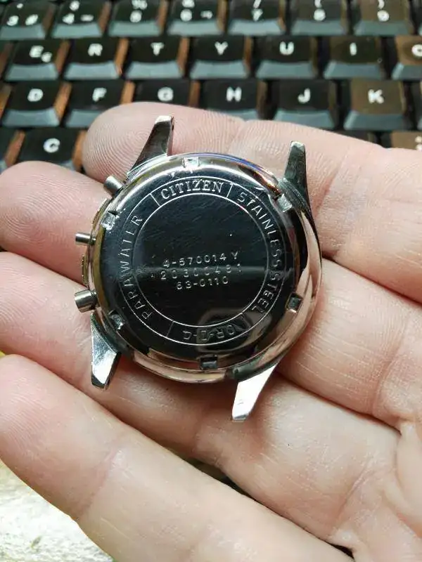

Lo primero que hice fué desarmarlo, y comenzar por la caja. Primero una buena lijada con lija 600, luego una 1200 y luego una 1600 al agua. Seguido de eso tome el minitorno de mano y con un rodillo de estopa y pasta de pulir acero di el lustre y brillo fina:

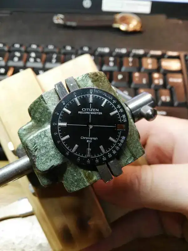

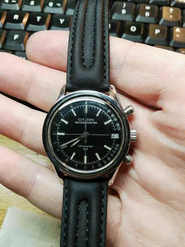

Una muy leve limpieza del cuadrante, que presente un leve desgaste de la escala del Tachymeter pero no pienso tocarlo ni llevarlo a repintar:

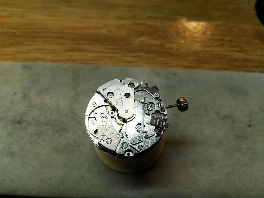

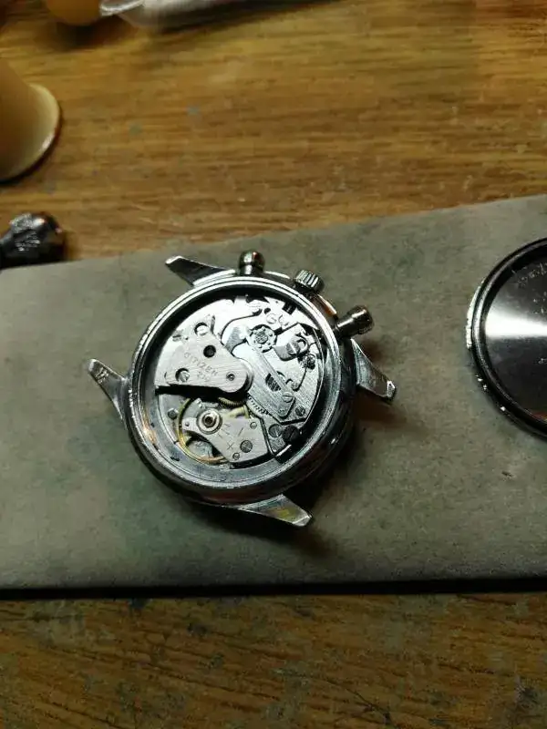

Ahora, venia el tema de la máquina:
1- El eje roto: bueno, de este calibre nada de nada, así que fuí con mi relojero amigo y me dijo que el eje era muy similar (igual casi) al de un 1802, por lo cual yo tenia una máquina de esas con el eje zano y si, era igual.
2- El soporte del incabloc roto: bueno, use el puente completo del 1802 que es el mismo, asi que use puente y eje del 1802 dejando volante y espiral del 5702 y la contrapiedra que fué igual.

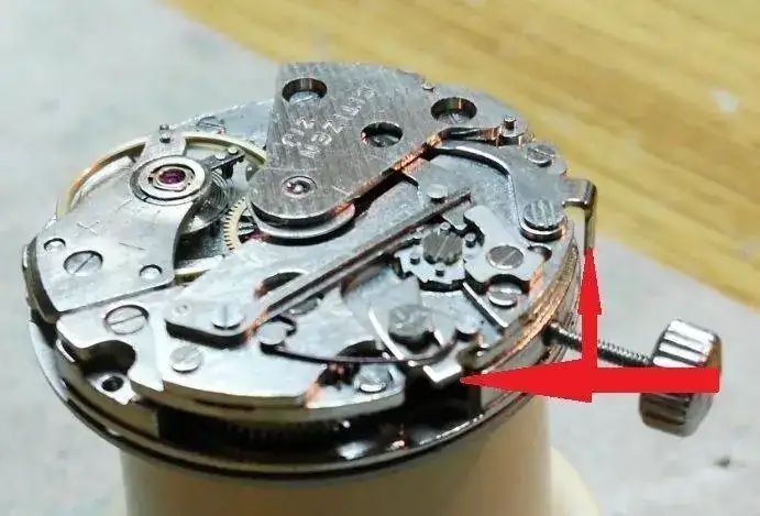

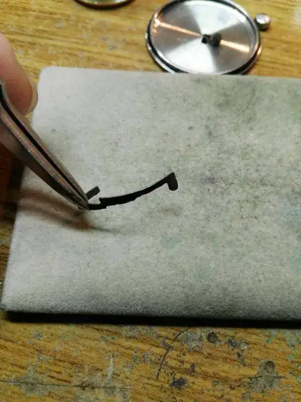

Pero, seguía con el problema de la pieza rota:
Buscando por todos lados no logre encontrar uno de estas, la de los crono citizen automáticos es más pequeña y no iba. Así que decidí fabricar una especie de flexible que apoyara el pulsador y accione la pieza, con un trozo de cuerda de reloj de mesa:

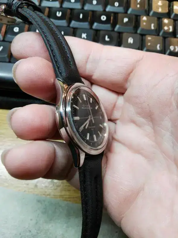

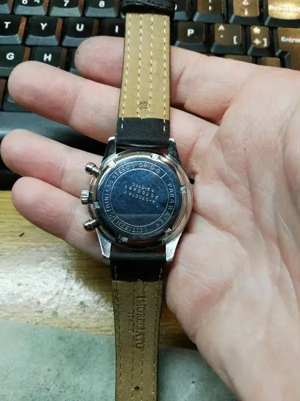

Una vez que logré que se acomode y que accione como si fuese original, procedí a terminar de armarlo, y el resultado final fué este:

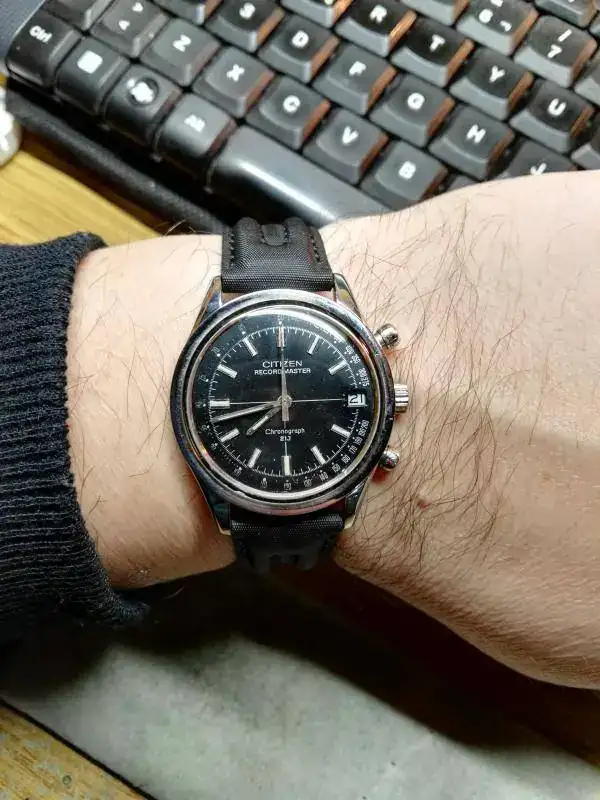

Yyyyyy puesto en mi muñeca:
