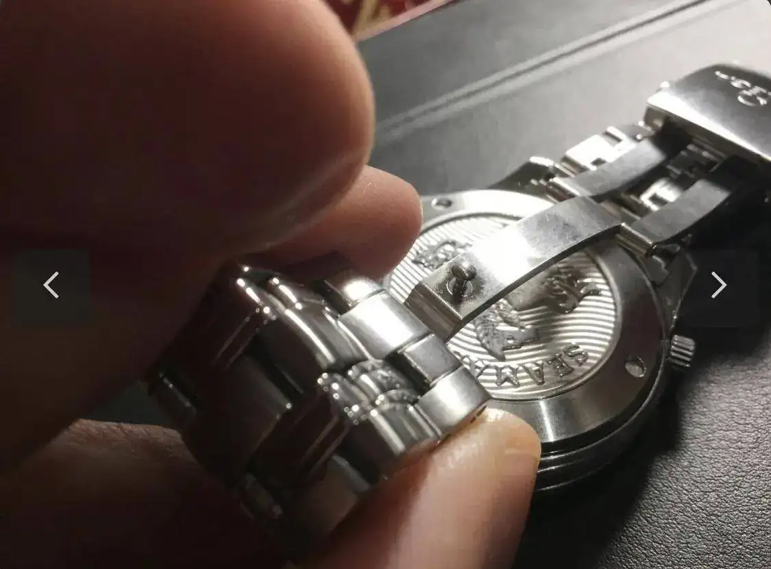

Tienes que observar como trabaja el cierre, acciona los pasadores para ver cómo actúan, quizás una vez los sueltas no vuelven a su sitio del todo, quedando el cierre a medio blocar.
Puede ser desgaste o un simple desajuste o una ligera lubricación.
Si no lo ves a simple vista el origen del problema, lo mejor es llevarlo a un relojero.

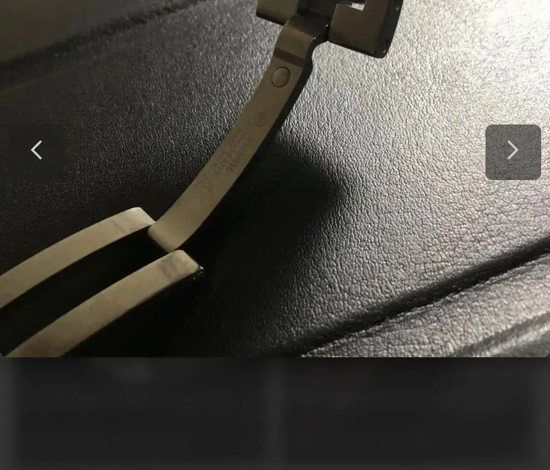

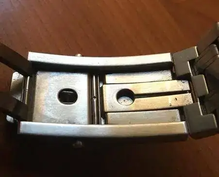

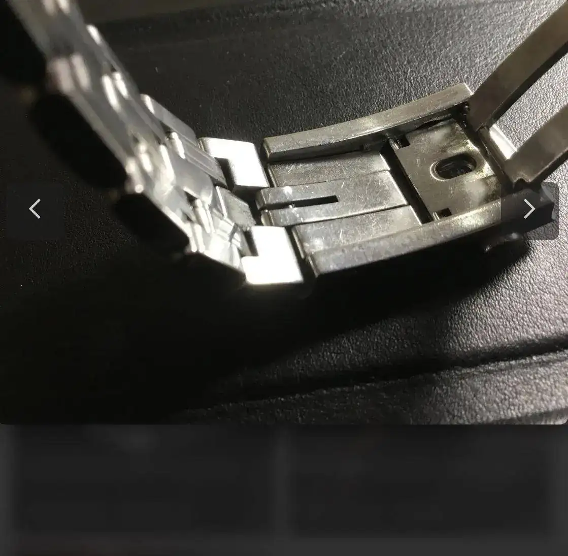

Fotos cierre

Yo lo llevo ahora mismo y parecido el cierre, pero no igual. ¿Tiene desgaste el bulon donde engancha? ¿Lo has llevado mucho, mojado etc y se ha metido suciedad?
Tu cierre aunque es similar al mio, no es igual. El mio tiene un circulo, no es alargado donde entra el bulon. El mio es un modelo 2012, el ultimo con bisel de aluminio y movimiento coaxial.
¿Puedes poner una foto frontal para ver el modelo?
A ver si es que ha acumulado suciedad y los pulsadores no retroceden a su posición correctamente. Lávalo bien y echa unoa gota de wd40 para ver si es eso.
Si te fijas en el agujero, las dos barritas en el mio estan bastante visibles en el agujero, en el tuyo me parece que no tanto ... ¿Suciedad? Esas son las que bloquean el pin o bulón.

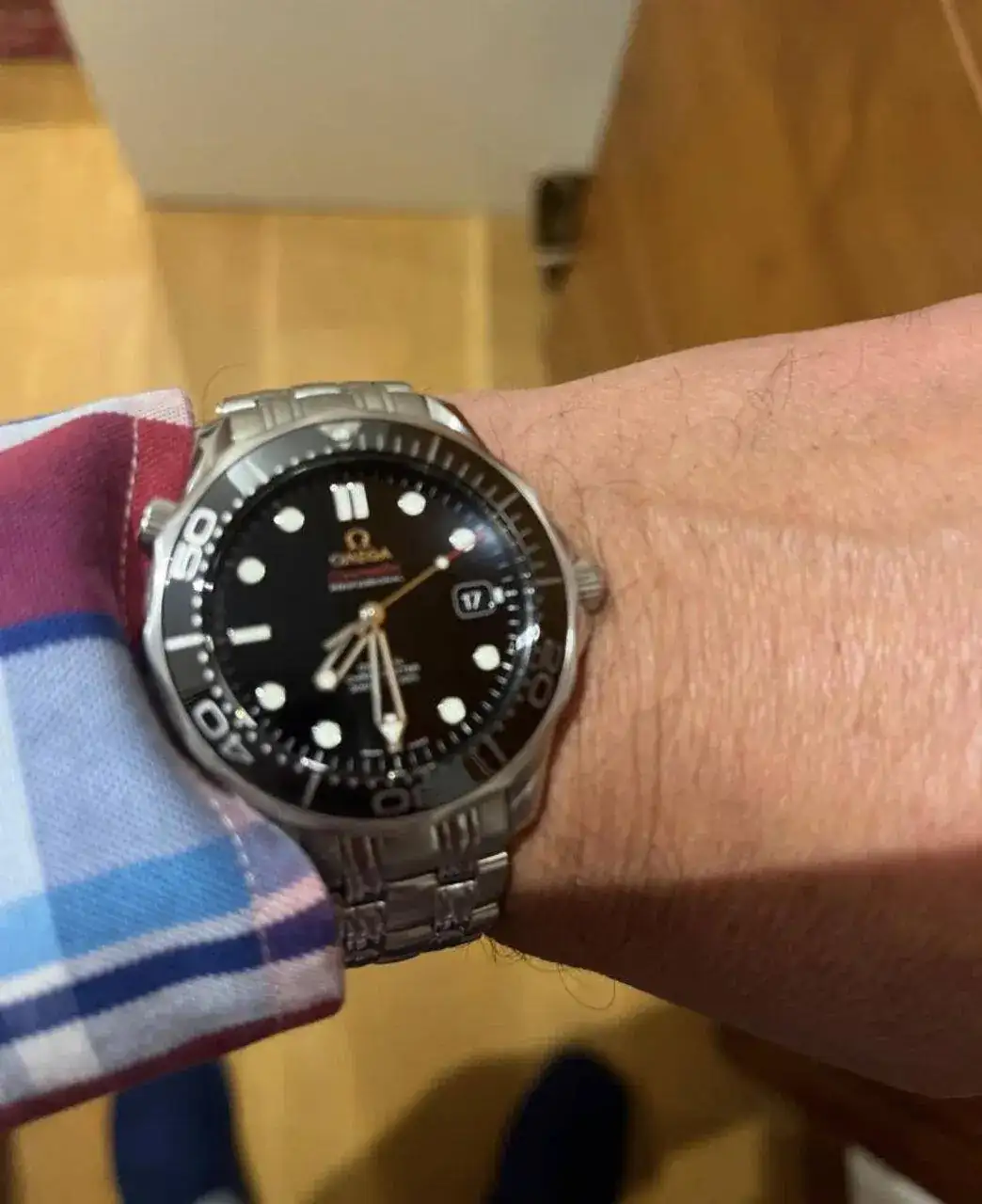

Ver el archivos adjunto 2574247

Gracias era basura limpie con cepilo y un poco de detergente y ahora hace clack y va seguro

Hola, yo he tenido ese mismo problema. Fíjate si cuando tienes cerrado el broche los dos tetones del cierre sobresalen del mismo 1,5mm. De no ser así los muelles interiores de dichos tetones están cediendo y acabarán por no cerrarte el broche. Me los acaban de sustituir hace un mes y lógicamente ahora cierra perfectamente.

El mío tenía ese problema y lo solucioné igual, limpiando bien el cierre con lavavajillas y engrasando un poco. Ahora va perfecto.
