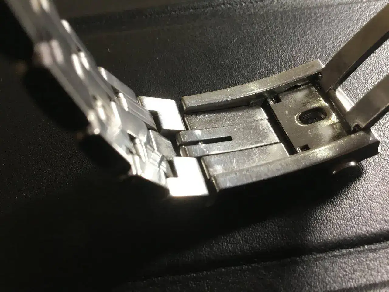

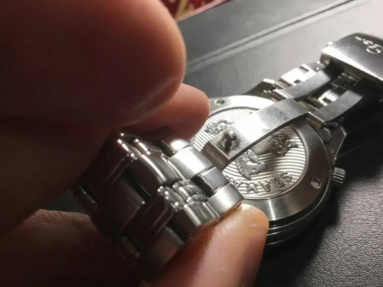

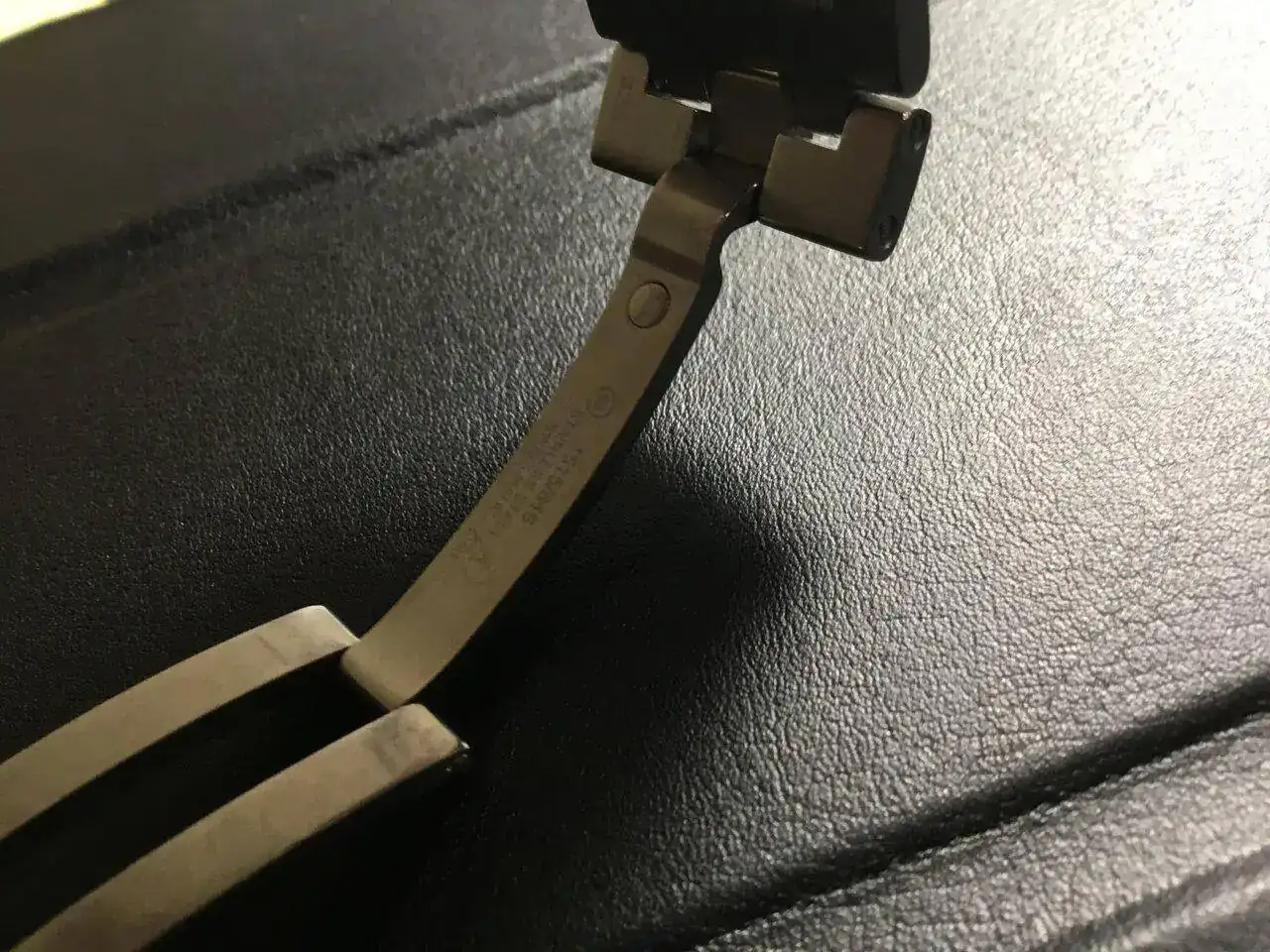

Buenas noches
escribo esta consulta porque el cierre de mi seamaster se abre con cierta facilidad simplemente a veces tirando de él sin tocar los pulsadores.Sabéis cual puede ser el problema?
En caso de necesitar repararacion podríais recomendarme un relojero de confianza en Asturias ( Oviedo Gijon Aviles) .
muchas gracias.
saludos

Pues así a vista rápida podría decir que lo mismo el muelle que actúa para que se cierre no se expande bien, lo mismo podría ser por suciedad del paso de los años, creo que le pasaba lo mismo a un Seiko que tengo.
La solución es sencilla, lavadora de ultrasonidos o desmontarlo y limpiar el cierre con gel de fregar los platos y agua caliente. Y si al montarlo se te ponen los muelles un poco rebeldes yo los mantenía en su posición con vaselina o un poco de grasa.
