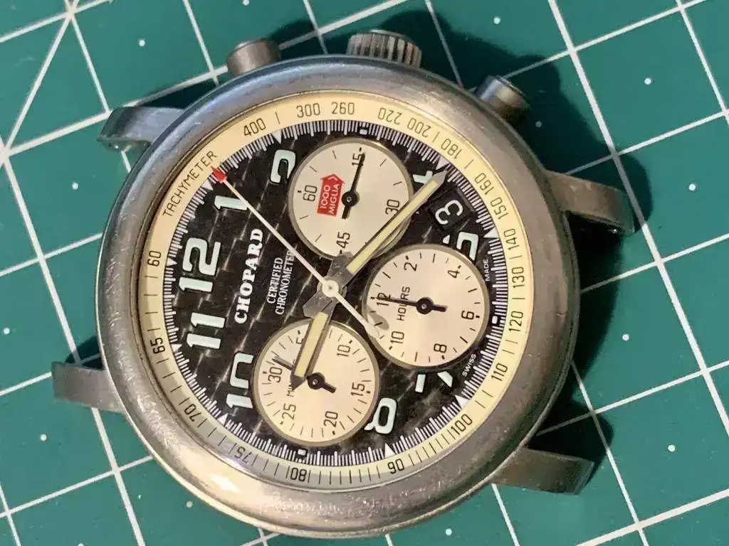

Hola a todos, me ha llegado un Chopard con movimiento 2894-2 que funciona correcto pero cuyo crono no resetea al punto inicial. Cuando pulso stop y luego reset las agugas no retornan al punto predefinido. La trotona se queda un poco más adelantada a la 1, la de los minutos en torno al 1.5 y la de las horas ligeramente adelantada a las 12.
¿Hay alguna forma de ajustar este movimento de forma normal con la tija? ...o como me imagino, es necesario que pase revisión?
Así de paso encargo un pulido que falta le hace al pobre...

He probado lo que comentas. Con la posicíon media no sucede nada, mientras que con la tija en posición de cambio de hora con el pulsador de arriba la trotona se va desplazando paulatinamente hacia la izquierda. He logrado ponerla las 12. pero al volver a poner la corona en posición normal, hago reset y vuelve al lugar "equivocado" que muestro en la foto

La única manera de hacerlo, es desmontar y quitar manecillas para ajustar todo en su correspondiente posición ya que con el uso y paso de tiempo se va desajustando el cañón sobre el eje o incluso en muchos casos ella propia manecilla sobre su remache ya que son muchos los remaches pobres con los que me he encontrado en especial en las trotadoras cuya masa y fuerza de puesta a acero hace que se vaya desgastando el remache.
factura de relojero lo del ajuste con reseteos etc es solo para los cuarzos en mecanicos hay que reparar si o si

En este caso solo se corrige en taller.
