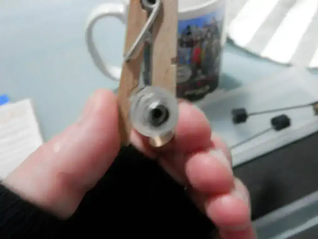

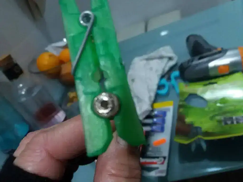

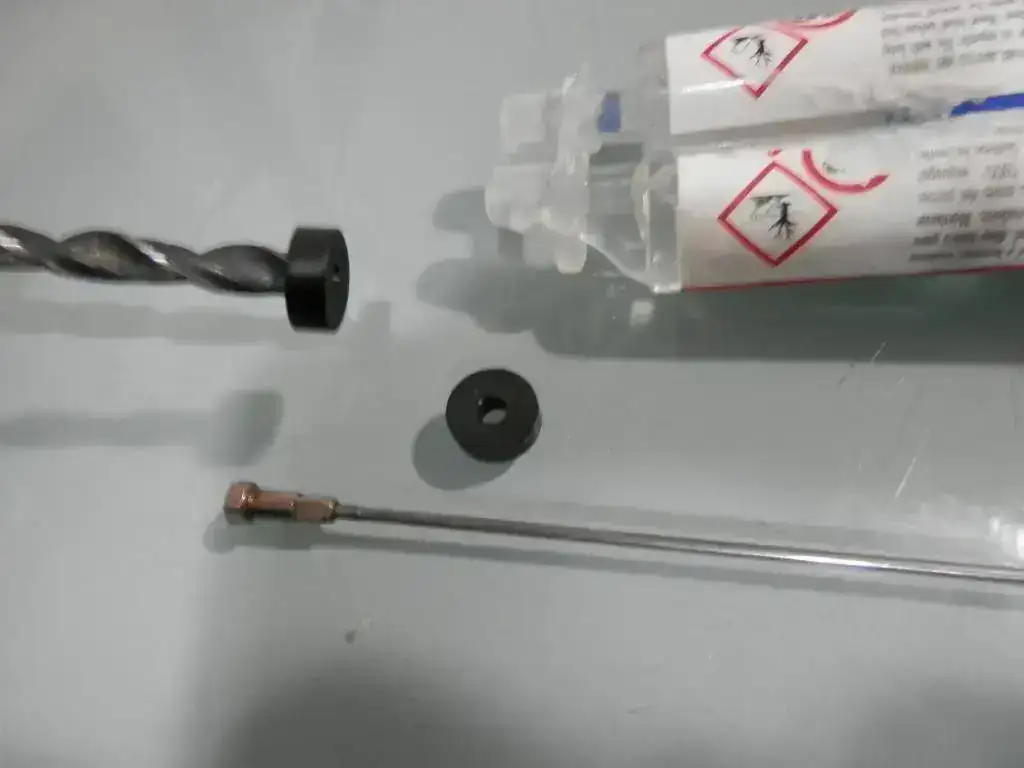

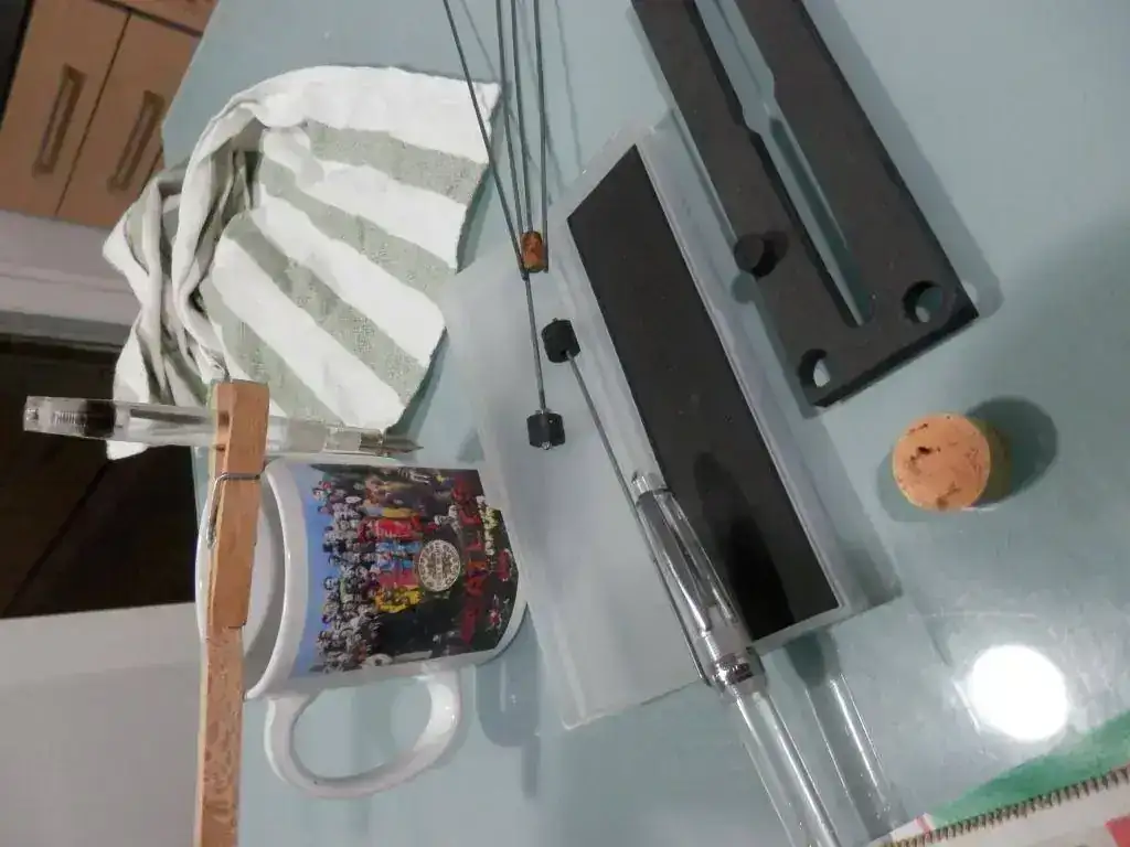

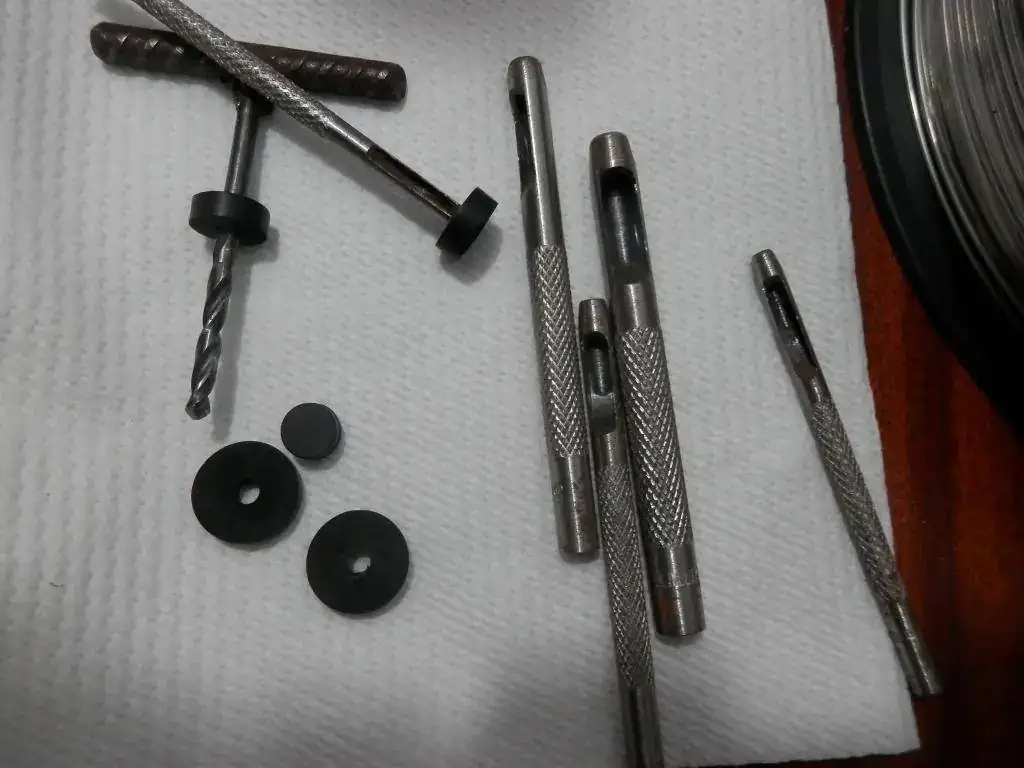

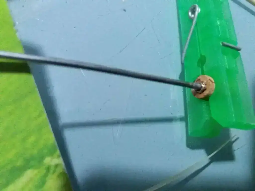

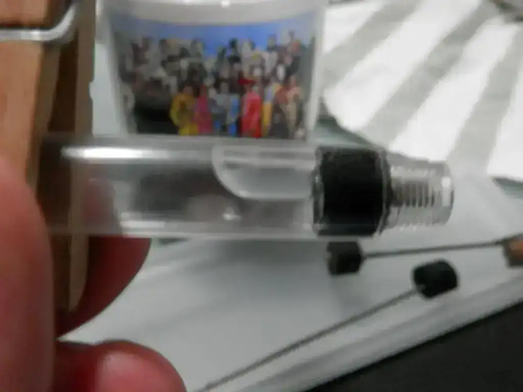

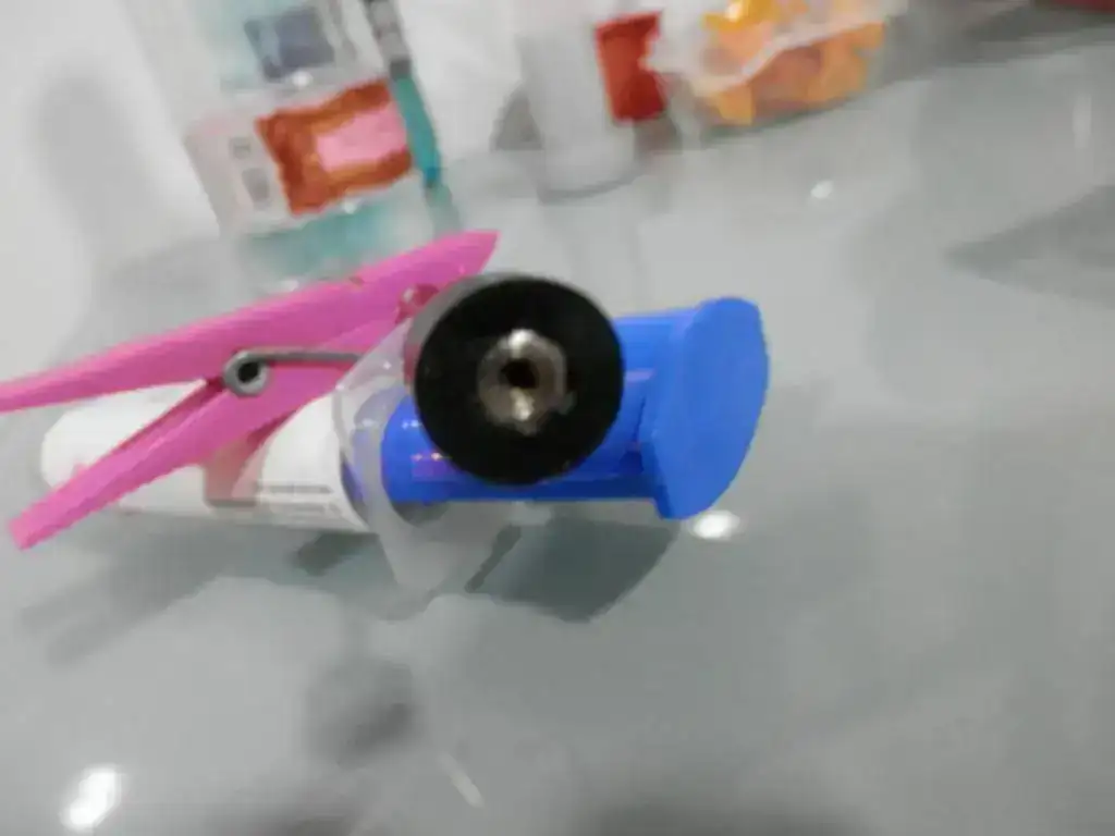

Empieza esta chalaura mia( que pasa a ser de ustedes para quien lo quiera poner en practica) con un post que le prometi al estimado compañero Papirofilo "Ramonk Filler chalaura sin mejorar" donde el tambien estimado
Sabedor Croma dejo ante mi unas fotos de un sistema de carga "cisterna" de los tiempos antiguos que lo comercializo Reform con el nombre de Rekord.
Eso me estrujo el celebro (como dice Kiko Veneno) y no paraba de pensar en como podria hacer yo mi sistema
"CisterMon".
Una vez desentarugado mi celebro empece a probar con una pluma chinesca(bueno tengo dos la otra para otra chalaura)
Materiales: lo principal un radio de bici con su encastre de la llanta
Lo otro :gomas,corcho....etc.
El cilindro interno de la pluma tenia una forma que escapa a cualquier formula matematica o volumenes de cuerpos, ya que se estrechaba milesimas de mm cuanto mas se acercaba al culote y no consegua yo esa peculiar forma, la solucion la tenia delante y no me daba cuenta en una de las fotos la ¿goma espuma?
rigida que trae la pluma para su proteccion fue la solucion, luego aplique una broca de madera para alojar la base del radio y una mina metalica pra hace mas estrecho el agujero, todo ello pegado con loctite y una vez secado embadurnado de grasa silicona, no se el motivo pero calente el conjunto con el secador de mi hija.
Esperamos un dia de rigor para el compactamiento del conjunto, y decidi pasar al montaje ayer hce la prueba de carga y estanqueidad fue fenomenal y hoy la presentacion ante ustedes,deseando que lo disfruteis.
Ah! y todo a base de lijas y limas y el taladro como torno.
No encuentro las fotos del limado del cilindro de corcho, que me costo la misma vida por lo delicado del material y al final no me sirvio. P2200321.webpP1281525.webpP1281527.webpP2211534.webpP2211537.webpP2211538.webp
Puff y aqui creo que esta el video decirme si lo veis o no, que soy de la era del petaco.
https://www.youtube.com/watch?v=y2tQfCvH_Mk&feature=youtu.be
un abrazo.
pd. se aceptan todo tipo de criticas, en tono carnavalero.

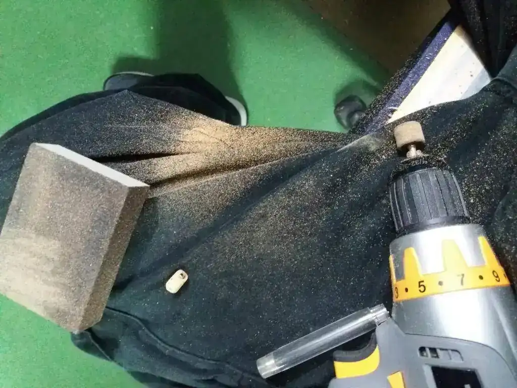

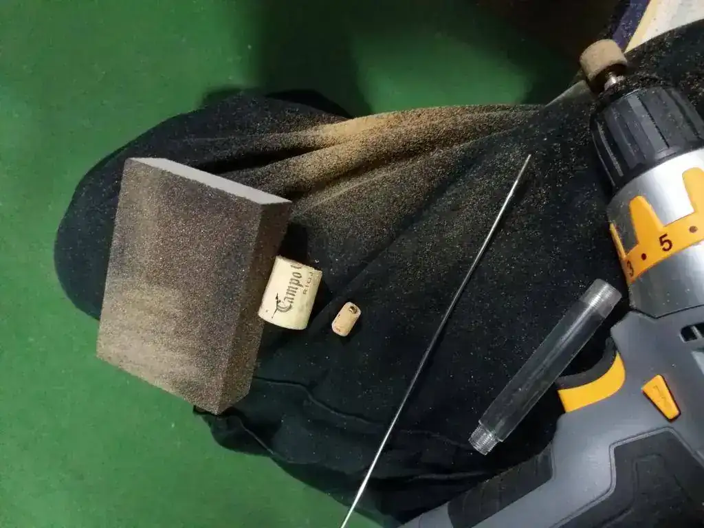

Encontre las fotos del lijado del corcho20190129_192418.webp20190129_192451.webp20190129_194322.webp20190129_194345.webp

Me parece que te ha quedado estupenda, ya nos contarás con tinta como se comporta.:clap:
Ese es el paso siguiente que esta muy proximo.
Sin precipitaciones, que "asin" tenemos la sequia luego.
