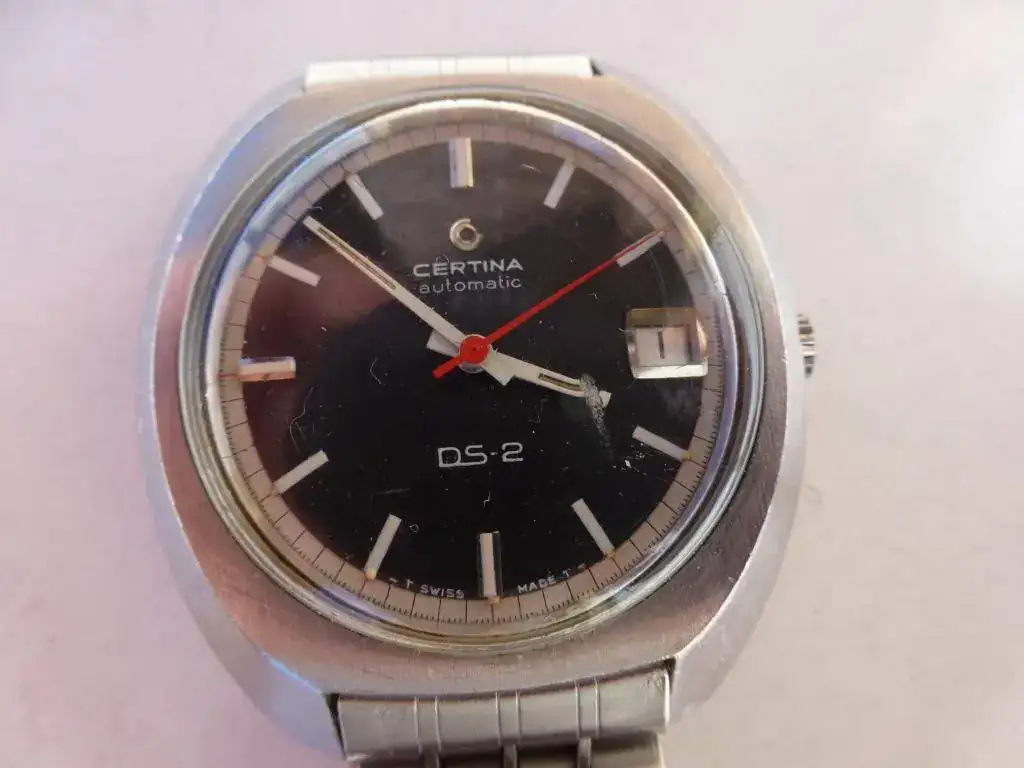

Tengo este Certina DS-2 heredado de mi padre, y al cual, aunque no lo uso mucho, le tengo mucho cariño.
[/IMG]
El caso es que de repente ha dejado de funcionar el cambio de fecha. Ni él a las 12, ni moviendo el horario, cambia de fecha.

Hola pako, opino recordando algo referente a ese problema de otro forero en un hilo pasado, creo recordar que le contestaron que el problema estaba en una pieza del sistema del datario, que va ha presión (cuadratura o linternado) y produce el arrastre del sistema, si la presión no es la correcta, esta desliza y no cambia de fecha. Si usas el buscador imagino lo encontrarás....

Creo que el problema está en que la rueda de salto calendario esta rota pues tiene todos los números para que sea así.
