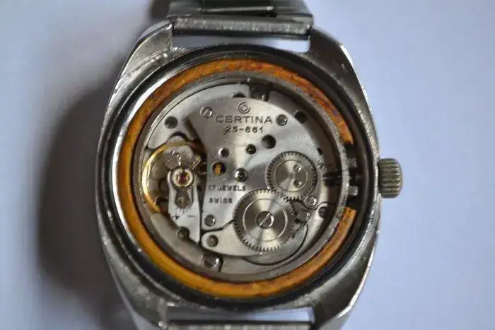

Buenos días amigos,
Me acaba de llegar un Certina con un 25-661 y aunque el segundero va en hora (a falta de herramientas lo he estado comprobando visualmente y va en rango normal) la minutera y horario se mueven en cámara lenta no, lo siguiente, vamos casi no se mueven sin estar paradas del todo.
¿Podría ser de pura porquería? ¿Qué otra cosa podría ser?
En fin tengo que decidir si mandarlo de vuelta al vendedor o mandarlo al relojero...
Esta foto es del vendedor:
Gracias por cualquier idea, opinión, especulación y lo que sea que se os ocurra escribir.
Seguramente es un problema de cuadratura, tendrías que apretar el cañón de minutos para que friccione.
Creo que simplemente con un servicio completo, se quedaría nuevo. Ese movimiento es muy bonito y curioso por su único puente de rodaje.

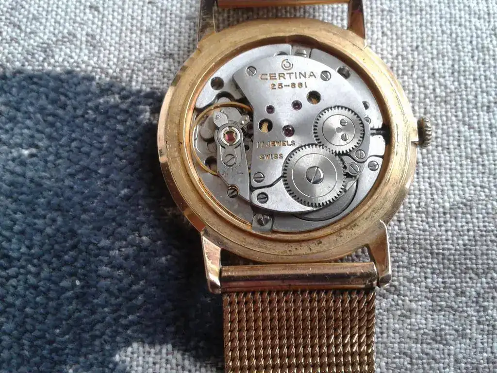

todo depende de si te gusta y de su coste. Certina es Certina. Creo recordar que no es facil encontrar fornitura para este calibre que lo tengo en un Certidate. Te lo muestro.
Se mueven lentas y casi seguro que si lo sacudes enérgicamente se moverán, las dos o al menos una, de su posición actual. O bien la cuadratura está floja como te dice ayuc o están flojas las bocas de las agujas, que también puede ser. Problema sencillo en ambos casos.
