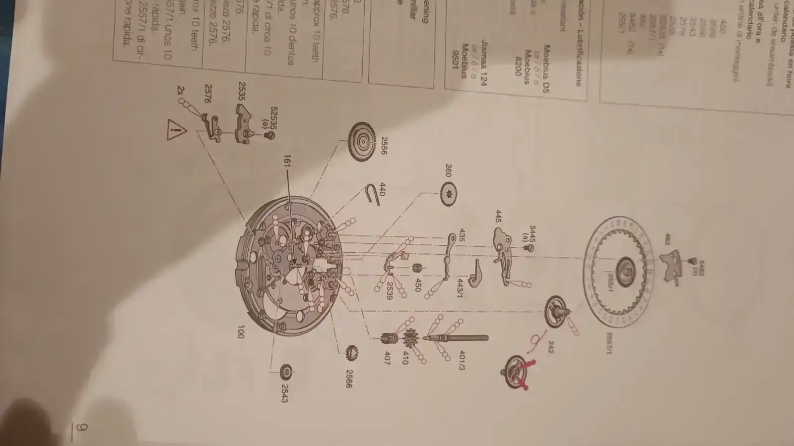

Antes de todo te advierto que no soy relojero, qye solo he hecho algunos cursillos.
Si lo que el compañero dice es cierto, el cañon de minutos (242) esta suelto debido a que se debe haber doblado o roto los ganchitos que tiene que sujetan al tubito de centro (161), se cambuaria esta pieza y le aplicariamos grasa. Repito, no he visto el interior, pero me hago una leve idea.

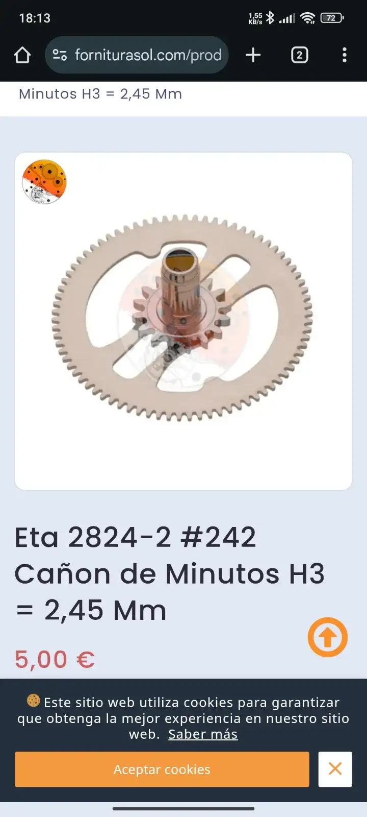

En teoría cualquier relojero te lo podria hacer, ya que el ETA 2824 es el caballo de guerra de la relojería, si te animas tu solo, por google solo tienes que poner (cañon de minutos con arrastre ETA 2824-2) aquí algun ejemplo.
Desconozco las medidas, pero creo que hay varias, no lo sé.

De H1 a H6. Ref 000238.242H1...H6

Sabes que es lo que hay que medir? El cañon o el engranaje? Rueda completa?

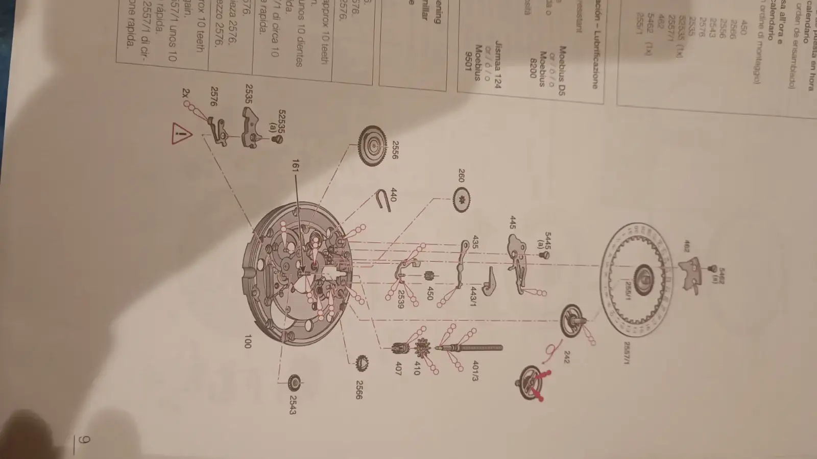

He reparado muchísimos ETA y te aseguro que no es difícil reemplazar esa pieza con unas pinzas relojeras, un destornillador pequeño para quitar el puente que la mantiene permitiendo y asegurando el cambio de fecha y una lupa. Las medidas de la pieza difieren porque el cañón de minutos vale para la 2824, 2836, 2834... y en estas últimas se necesita más altura para que las agujas no rocen ni den con los apliques del dial.
En la foto del compañero 7raller4 que vuelvo a copiar es la que está señalada en rojo para la aplicación del aceite.

Ver el archivos adjunto 3403584

Espero que esto te ayude
