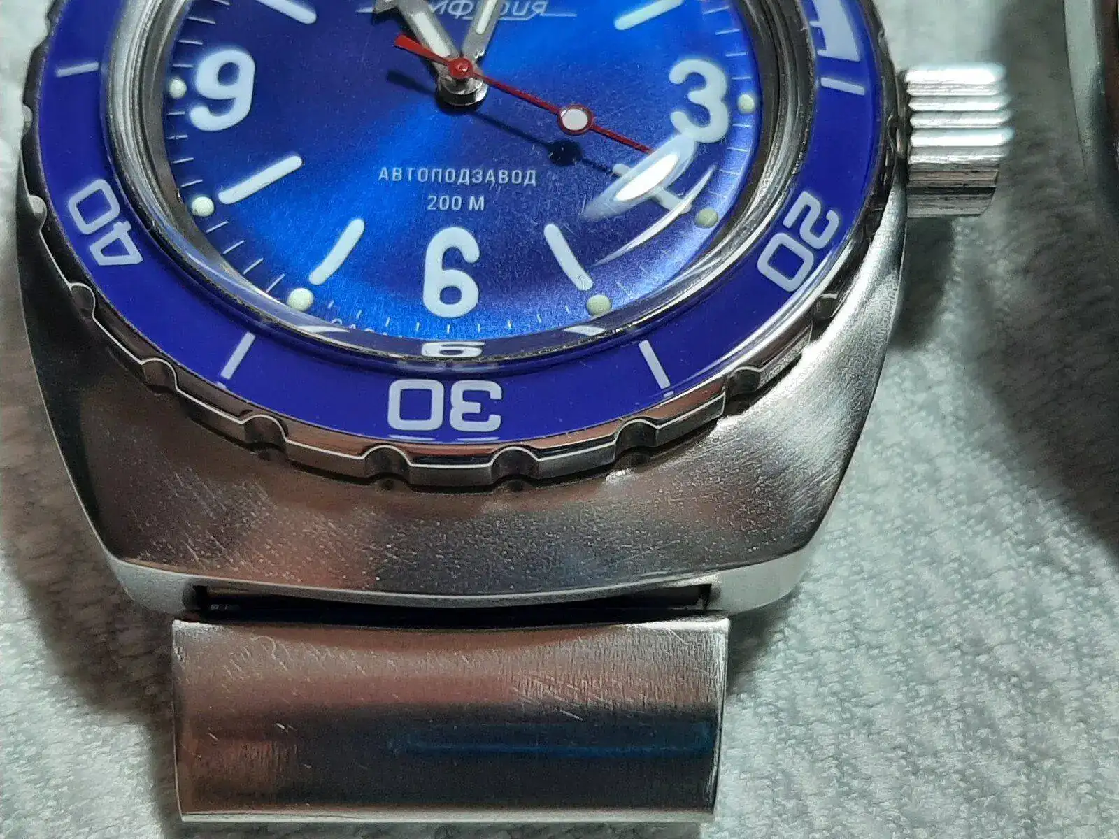

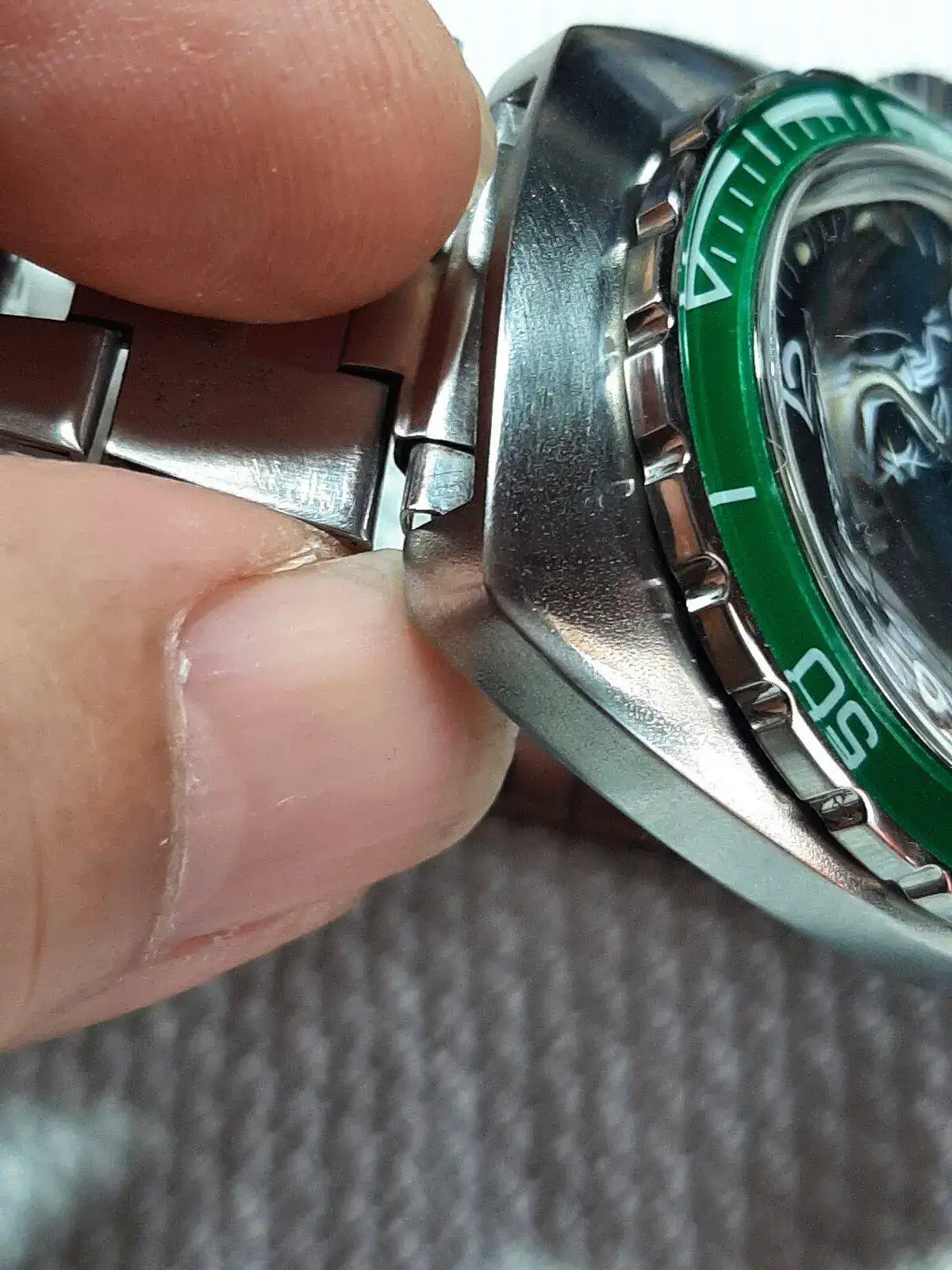

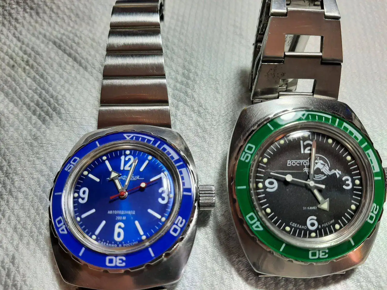

Pues si, tal y como lo dice el titulo, hace unos dias, durante una tarde de aburrimiento, mientras veia una peli en Netflix me puse a lijar un par de cajas 090 que tengo , que venia con el archiconocido "arenado" mate de fabrica .
Foto de archivo, (el mio) :D
El procedimiento es sencillo, muy basico (vamos de mi nivel) :D
Se retira el brazalete y el bisel, se enmascara el plexi y despues se procede a lijar, yo use un pedazo cuadrado de goma EVA (es un material usado para suelas de sandalias playeras), tambien puede servir una goma de borrar de las gordas cuadradas, para forrarlo con el papel de lija y tener mejor agarre y poder llegar a las partes dificiles de la caja.
Use lijas de agua, comenzando por una de 400 y despues ir subiendo el numero (entre mas alto el numero, mas fino el grano), terminando con una lija de 1000, en mi caso lo considero un primer intento, pues el experimento me tomo cerca de una hora, para ambas cajas, pero no descarto volver a hacer otra sesion, esta vez usare lijas mas gruesas para la pasada inicial y despues ir subiendo el numero hasta terminar en 1200, me tomara mas tiempo, pero esta vez sera en condiciones mas controladas y no viendo por enesima vez "Salvando al soldado Ryan" :D

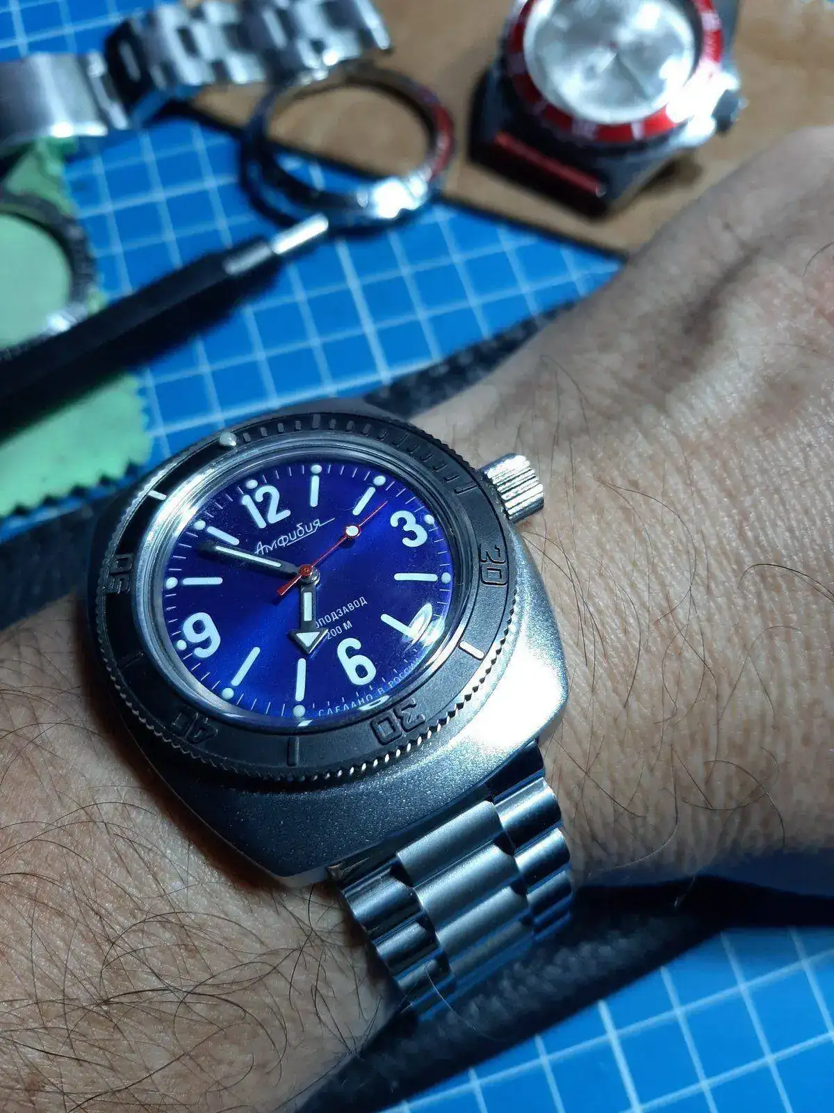

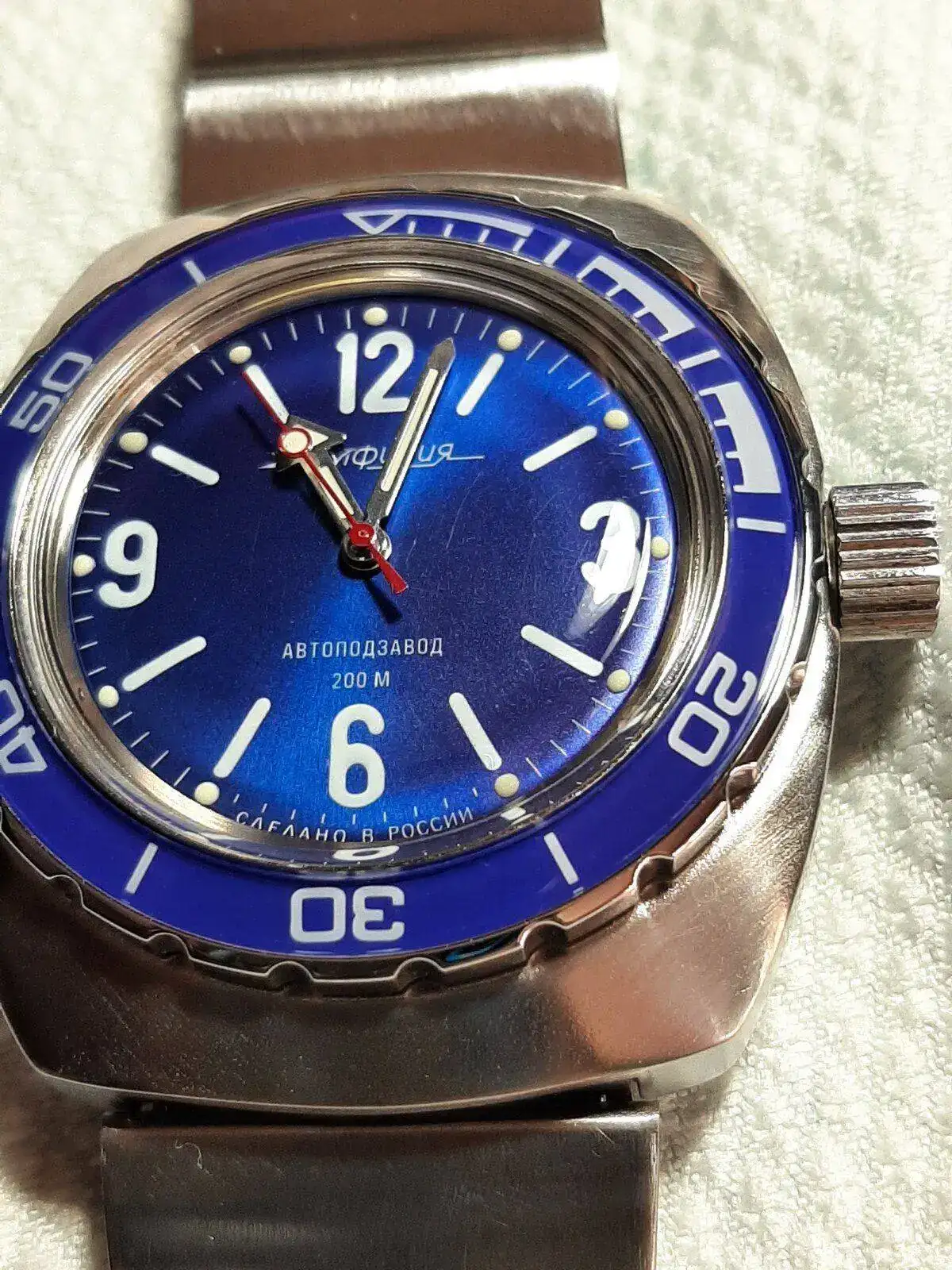

Pero como dice el poeta, " Tema sin fotos no es tema", aqui van algunas tomas de mis rusos cepillados.
Todavia se percibe el arenado original (de ahi mi intencion de hacerle una segunda pasada).
Tambien quiero hacer una prueba con la Dremel y unos discos de fieltro y pasta para pulir, pero primero debo revisar mi vieja Dremel o quizas sea el pretexto para hacerme con una nueva.
Este post esta inspirado en todos los colegas que comparten sus perrerias hechas a nuestros rusos, a los "culo inquieto" como dice el colega MadMallorca, que no nos conformamos con lo que nos llega de fabrica y nos gusta experimentar.
De momento estoy feliz con este par de rusos cepillados, la segunda sesion de lijado se hara, pero todavia estoy planeando el procedimiento, mientras tanto, disfruto mis rusos, que por cierto, calzan ambos, nos brazaletes vintages que consegui en donde mi relojero, creo que le van perfectos a estos dos.
Si llegaron hasta aqui, saludos cordiales desde el caluroso sureste mexicano, si alguien tiene alguna duda o requiere mas fotos, estoy a sus ordenes colegas.

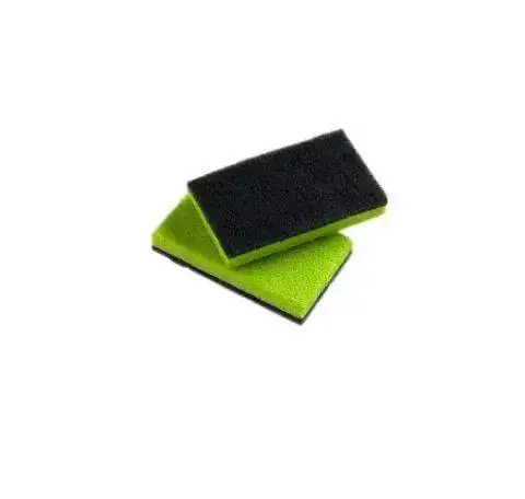

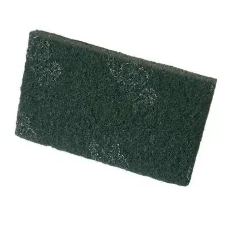

Para cepillado casero de las cajas de los relojes también dan buenos resultados las esponjas de lavar los platos, estilo Scotch Brite, que también las utilizo para quitar algunas pequeñas rayadas en los brazaletes de acero cepillados:
Reacciones: BRUICHLADICH, Pepe Merino, Vania y 3 más
Ver el archivos adjunto 1598191Ver el archivos adjunto 1598194
Gracias por el aporte colega, efectivamente fue mi primer metodo, pero el arenado ni se inmuto, por esa razon decidi meterle lija, pero para las cajas con acabado espejo es el mejor metodo que hay.

Bueno, es mi opinión, pero yo no utilizaría una caja arenada para cepillar, sino una pulida a espejo que resulta más fácil y, probablemente, el resultado es mejor.
Reacciones: BRUICHLADICH, Marius Jacob y Josuegomez
Dale estropajo de color azul con un poco de aceite industrial, y frotalo en UNA direccion.

Gracias, si, tienes razon ese arenado de tanto verlo , termina uno aburriendose, ahora tengo un par de cajas con el "arepillado" nuevo, jejejeje me gusta el nombre.
Y asi me quito la comezon de conseguir una caja 090 acabado espejo, por el momento, pues quizas mas adelante, en cuanto aprenda a cambiar movimientos de Amphibia, me atreva con algun experimento de los mios.

Vaya hombre, pues resulta que ese arenado a mi me gusta mucho, pero como ya decimos siempre por aquí, "para gustos, colores" :laughing1:

En un principio a mi tambien me gusta, pero en cuanto de adentras en el proceloso mar de las modificaciones y ademas siendo un "culo inquieto" , quise probar a lijar ese arenado, por probar, y me gusto el resultado, ahora tengo un par de 090 con nuevo aspecto y ademas hecho por mi.
Ahora ando en busqueda de una caja 090 pero con acabado espejo, tengo una 710 con ese acabado y me gusta mucho como se ve, por lo que ahora quiero una caja 090 igual.
Lo dicho, un "culo inquieto" en toda regla, y tienes razon, en lo referente a los gustos.

Me has aclarado la duda que tenia sobre si cepillar o no unas 090 arenadas que tengo... Una me gusta, es ''discreto'' el arenado, pero la otra parece espolvoreada con purpurina... una ordinariez...:yuck:: por no decir otra cosa mas gorda....Creo que le haré un trasplante de caja, pero ahora gracias a tí
tengo mas opciones...

Gracias colega, efectivamente, el arenado en algunas era muy bruto, muy "ruso", creo que es lo mas adecuado, pero ahora creo que han quedado, diferentes, y me gustan como me han quedado, la segunda pasada con lijas, se dará, pero todo a su momento, ahora ando liado con mis miniaturas y bueno, es lo que da de comer, asi que de momento aplazamos el tema.
