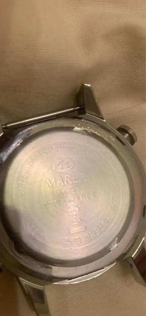

Buenas,voy a poner el hilo aquí ya que en general no ha tenido mucho éxito.
Quería hacer un cepillado circular para una tapa de reloj,que sea lo más parecido al acabado de fábrica,sería algo como el acabado de la foto,me tocará llevarlo a un profesional del tema.
¿Me recomendáis alguno por la zona centro?
Muchas gracias por vuestro tiempo.

He estado probando con una tapa vieja de uno de desguace,soy bastante apañado pero sin torno no creo que lo pueda hacer perfectamente.
Cuando nos dejen salir buscaré a un profesional para que me lo haga lo mejor posible.
