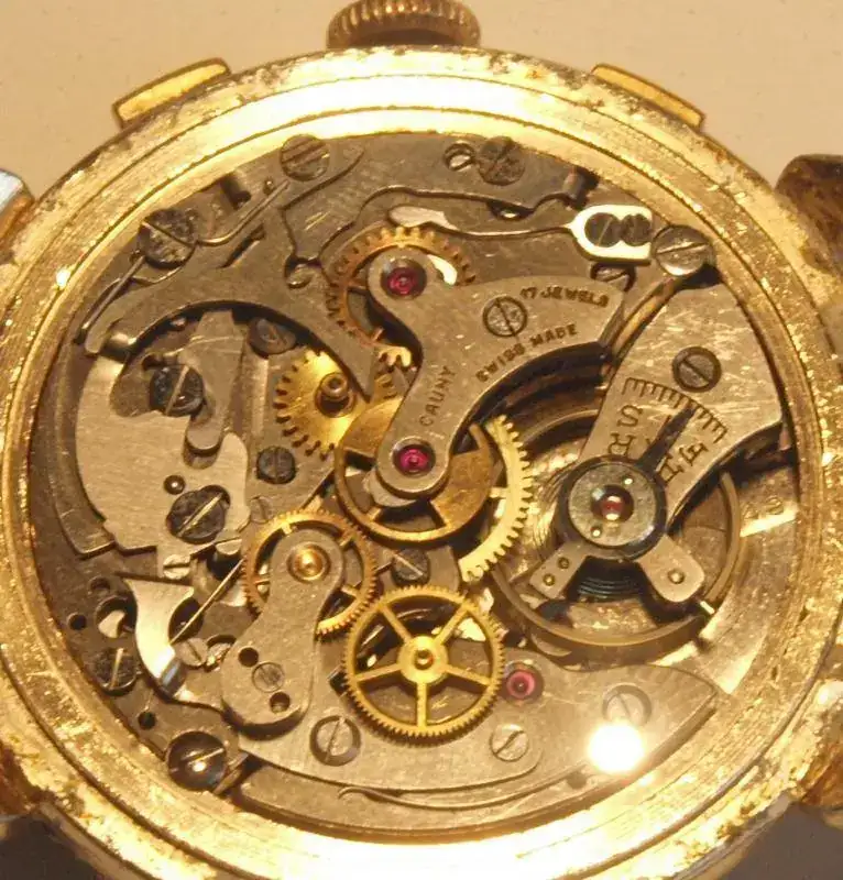

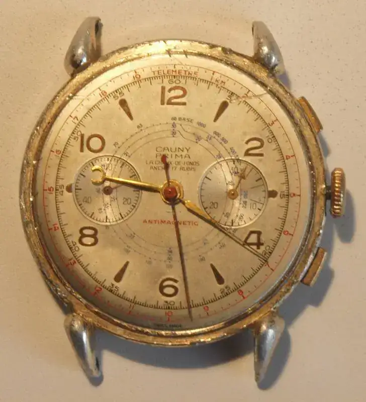

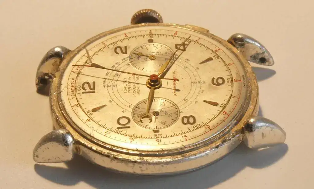

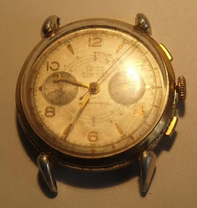

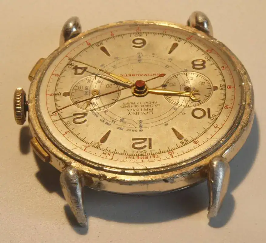

¿Qué puedo hacer con este CAUNY?
La caja al ser de aluminio, material muy blando, está llena de rayas, golpes, una patilla ligeramente doblada, y el dorado pasó a mejor vida. Da pena verlo, pero tiene una maquinaria preciosa que a pesar de necesitar urgentemente limpieza y aceitado funciona perfectamente en todas sus funciones. La esfera con una ligera limpieza ganaría en vistosidad, aunque esa raya profunda entre la una y las dos la afea mucho.
Creo que no merece la pena intentar adecentar la caja, porque al ser de material blando pronto volvería a deteriorarse. ¿Qué me aconsejáis?
A veces me planteo venderlo para que alguien lo aproveche como donante de maquinaria para otro similar, y otras conseguir una caja en buen estado y hacerle el cambio.
Muchos de vosotros tenéis experiencia en este tema y vuestra opinión puede servirme para tomar una decisión de la que no tenga que arrepentirme.

Hola amigo, tienes un crono muy bonito a mi juicio, con una maquina landeron ¿54? quizás. El dial me parece precioso la raya a la 1 lo hace imperfecto pero no lo afea mucho como dices, las agujas son preciosas tambien.
La caja tiene unas patas fantásticas, para mi el relojito esta para su mantención, cambio de plexi o pulido, una bonita correa de cuero y listo. Si quieres puedes cromar la caja (tampoco será mucho su costo) ten en cuenta que las maquinas landeron no son para invertir mucho en ellas por que son económicas para un crono. Yo no le buscaría caja, creo que eso si te podría encarecer el reloj. Para mi gusto esta bastante bien como está.

Mi opinión, para donante ni loco, ni cambio de caja, mimarlo un poco (no necesita tanto) y muy lindo crono.. La esfera está bastante bien y lo que pasa a la una es una marca de carácter, para mí no se ve tan mal. La caja no está en el mejor de los estados pero luce bastante su forma, habrá que adecentarla, las agujas parecen las originales y la horaria es muy curiosa.. El landeron 48 se ve bien desde acá, completo.. la caja luego de adecentarla no creo que se gaste perceptiblemente si no lo usas a diario.. Para mí no sería ningún dilema..
Bonito reloj amigo, la aguja horaria no corresponde, parece una Breguet partida, La caja al ser de aluminio que es más maleable que el cualquier otra aleación quizá algún relojero manitas se la pueda enderezar y si se parte incluso se puede soldar.
Lijar la caja, y volver a chapar, limpiar el dial y poco más, claro que una limpieza y engrase del movimiento es fundamental para que funcione por muchos años.

Como dices la aguja horaria parece rota ya que uno de los cuernos es ligeramente mayor que el otro. Probablemente lo cortó el relojero que lo sustituyó al ser demasiado larga para este reloj.

Yo le haría un rechapado previo pulimiento de la caja. La esfera ni tocarla, si acaso lavarla con un poco de agua y jabón y un cepillo muy muy suave, y buen secado antes de volver a colocar. Y sobre esa aguja quizá algún relojero en despiece pueda tener una que no esté cortada y valga para ese cañón y haga juego con las otras. Sobre aceitarlo o no, mejor usar primero un cronocomparador y ver como está de amplitud y de precisión, a lo mejor ni lo necesita.

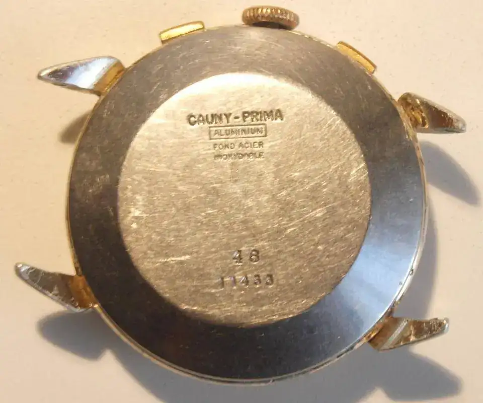

La caja parece de aluminio. No se puede volver a chapar. La revisión la necesita como el comer.

Yo no sé si se puede o no, unos compañeros me dicen que sí y tu que no. Quisiera saber con seguridad antes de empezar a pulir la caja como paso previo al dorado. ¿Alguno de vosotros ha enviado a dorar una caja de reloj de aluminio? Y si es así ¿Cuál ha sido el resultado?

El aluminio no se puede chapar. El tratamiento seria un anodizado, y no se quien lo hace. Y pulirlo.....
