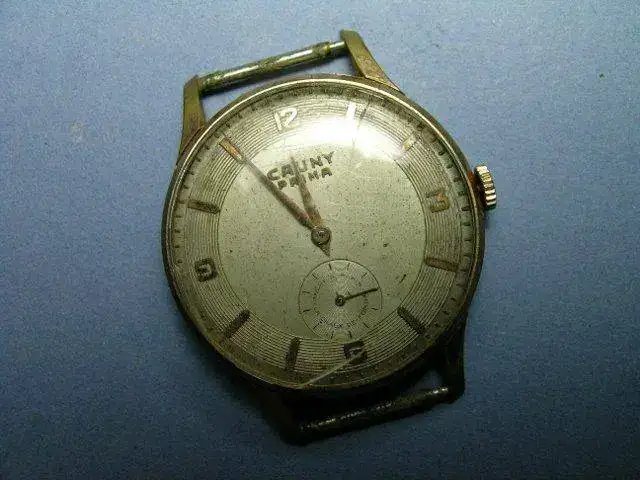

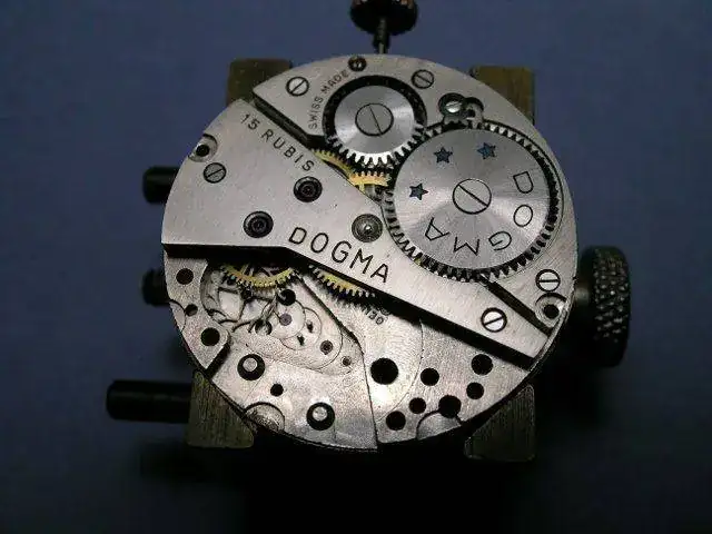

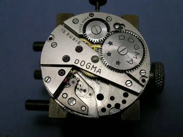

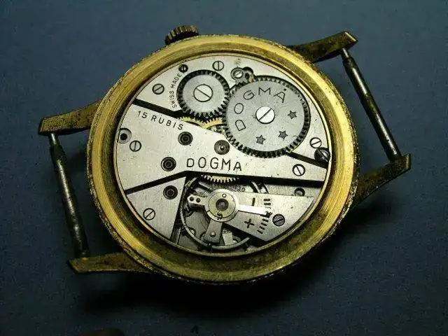

Si os acordáis, hace un tiempo puse unas cuantas fotografías de varios relojes que me había dado mi padre. Entre ellos, y ante mi gran sorpresa el de mi abuelo. El reloj en cuestión es curioso porque lleva esfera Cauny pero máquina Dogma, así que es imposible saber que parte es la original y cual el repuesto.
El reloj en cuestión era este:

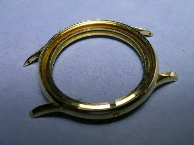

Aprovechando que tenía que llevar un bisel a platear me lleve también la caja, bastante perjudicada como puede verse. El cambio es notable.

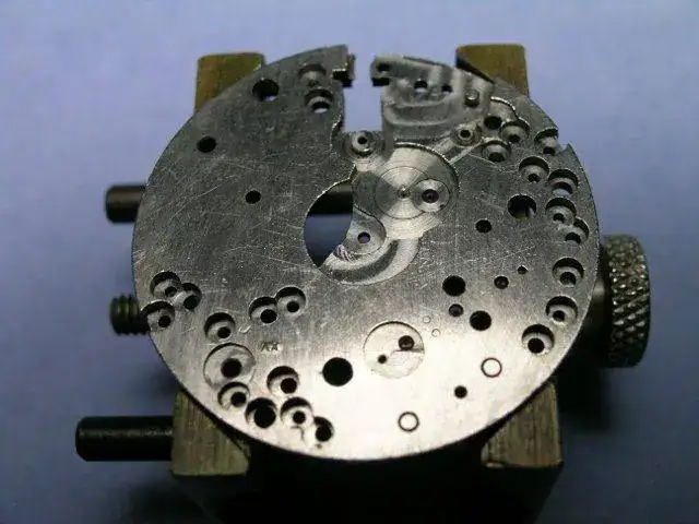

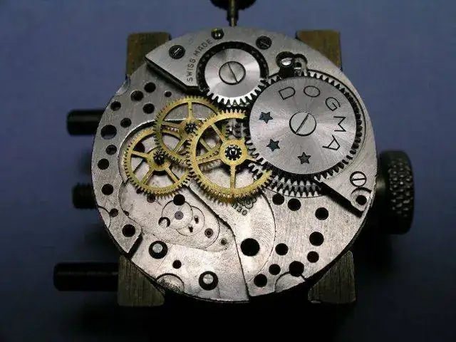

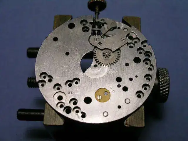

Después de la limpieza de la máquina, el montaje.

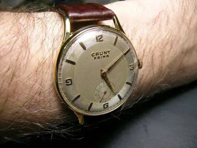

Tras la limpieza de esfera, sustitución de plexi y una correa nueva, este es el resultado.

Aparte de que el reloj es muy bonito el trabajo que hiciste es magnífico!, ¿has limpiado la esfera tu mismo?, y no me digas que con goma de borrar!.
Te ha quedado genial, ¿Como has limpiado la esfera Pedro? y si no es mucho preguntar, ¿podrías decirme donde has llevado la caja a cromar?

Sobre la diferencia entre Cauny - Dogma, lo más plausible es que el calibre estuviera tan mal que en un momento dado lo cambiarían por otro igual (AS 1130), que era fácil de encontrar y encajaría bien las patillas del dial.
Por cierto, ¿las patillas encajan, o se hizo una ñapa para ello?

En cuanto a la goma de borrar es algo que utilizaban los relojeros antiguamente. Lo vi en un antiguo libro de relojeria. A veces los medios más sencillos son los más efectivos.
La goma de borrar -Milán Nata en mi caso- a mí me funcionó muy bien. Pero como siempre hay que ir con mucho ojo y limpiando constantemente el borrador apenas empieza a ensuciarse, por tal de no emborronar.

¿Cómo has limpiado la esfera?
La esfera la he limpiado con la famosa goma de borrar. Como bien dice Fildi se ve que se usaba antiguamente y es una de las cosas que viene en el Manual de relojería que subí hace un tiempo.
oniotan, la caja la he llevado aquí en Valencia Galvanotecnia Remohi. Me lo recomendó un amigo relojero y parece ser que es de lo mejor. Se encargan de pulir la caja y limpiarla. Lo único malo es que solo dan 2 micras de chapado aunque les pidas más. En google los puedes encontrar aunque no se si aceptan encargos por correo.
Las patillas encajan perfectamente. No llevan ningún apaño.

¿Y esa goma de borrar es del estilo Milán nata que comenta Rafagil o más blanda? Lástima que no huelan como antes, daban ganas de darles un bocado...
Yo creo que la Milán Nata ya es lo bastante blanda. Más duras ya me parecen peligrosas para tan delicados menesteres.
