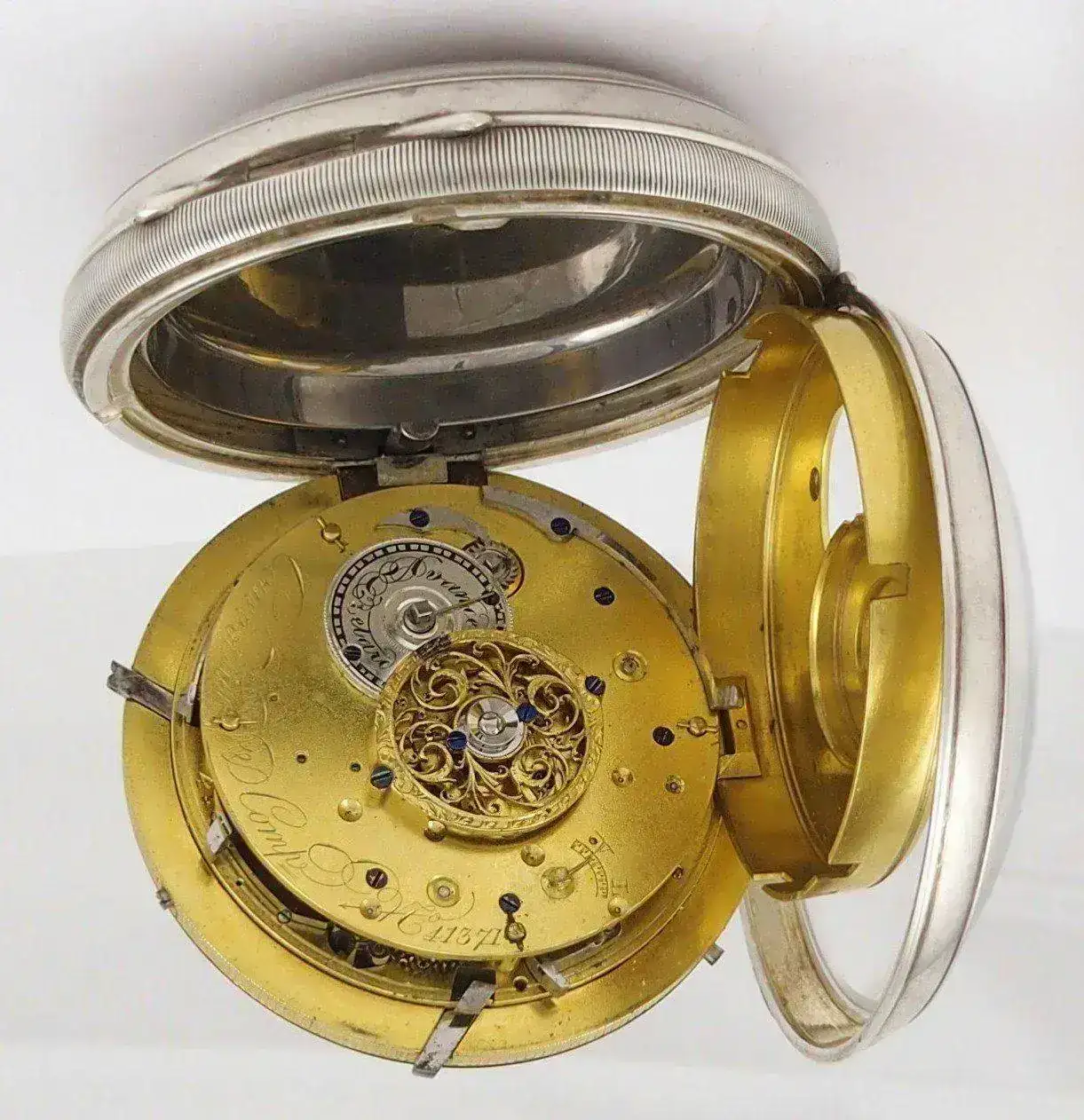

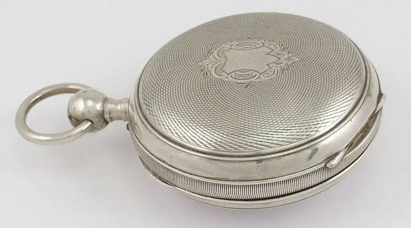

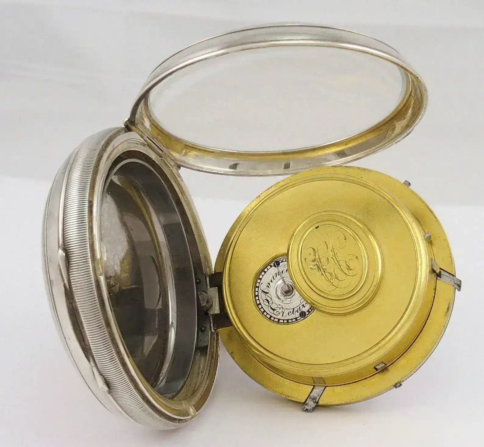

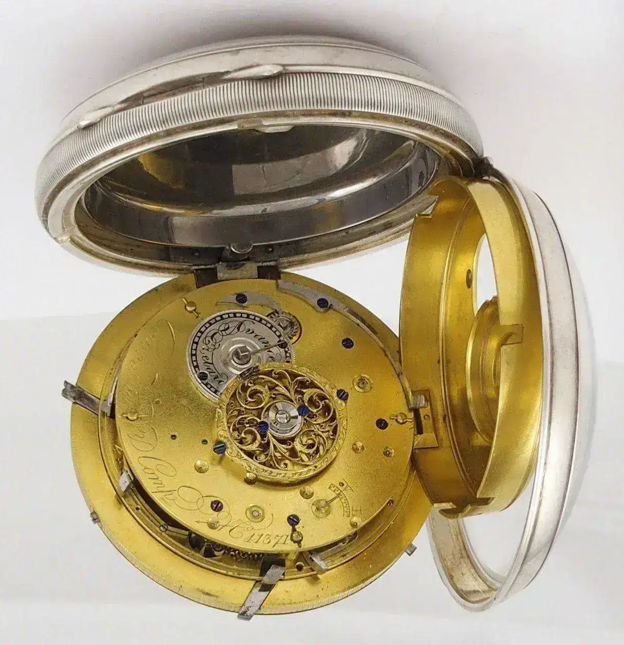

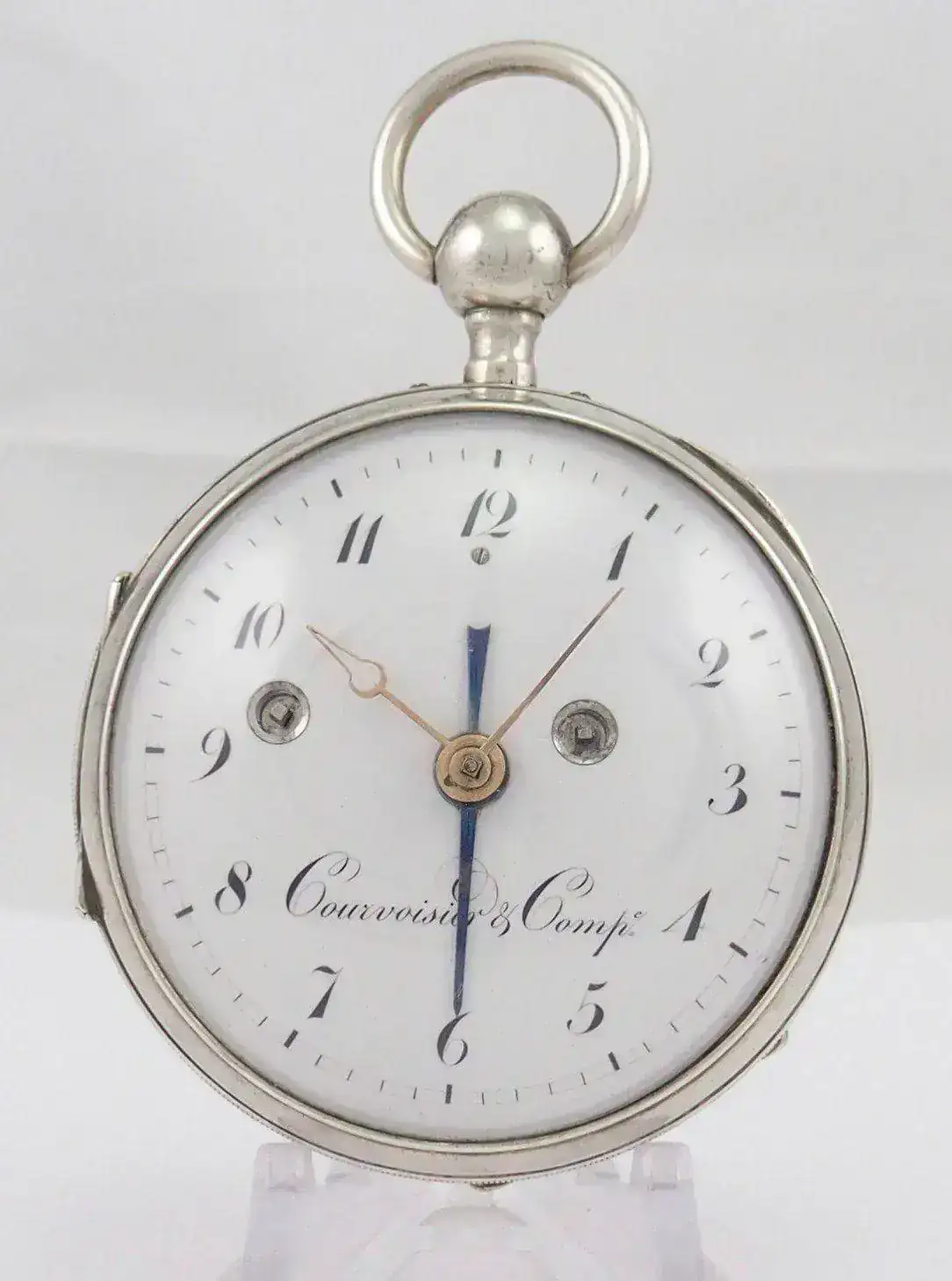

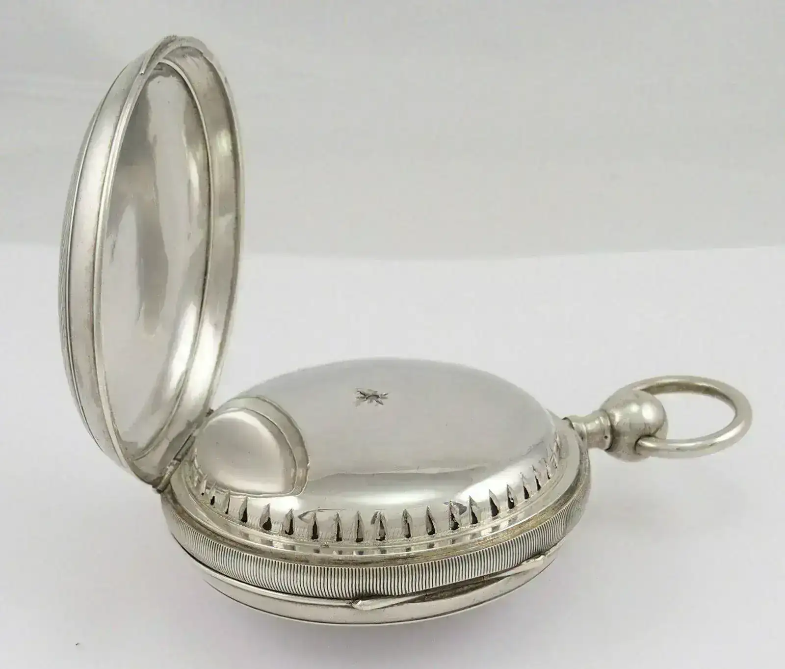

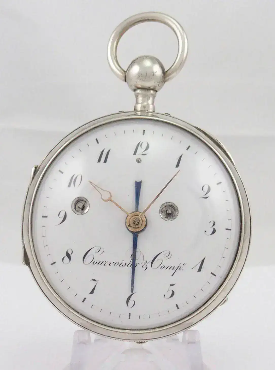

Hola amigos.
Este es otro despertador pero algo más complejo, pues también tiene soneria horas y cuartos a la demanda, sobre campana. Es una pieza con especial calidad. Fabricado por Courvoisier & Compañía. Es grande y pesado, 53 mm y 160 gramos de peso.
Saludos Jose Sanchez

Es precioso la verdad, estuve un tiempo yendo detras de uno, pero no me apañan los precios jejejeje

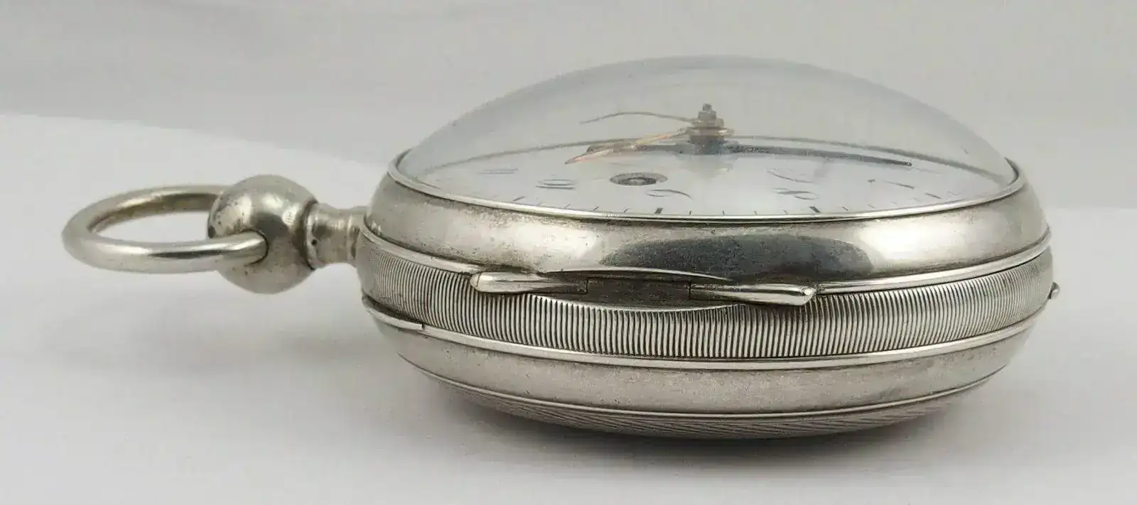

Pues si compañero, es una afición, nada barata. Yo en este caso tuve suerte y lo conseguí a buen precio. Tenia suelta la cadena del tambor, y no funcionaba, algo relativamente fácil de solucionar.
Precioso reloj sin ninguna duda y completo, ni falta la tapa contra el polvo. El estado del reloj es excelente, tambien del movimiento.
Pero no entiendo la cosa de la soneria de horas y cuartos. Soneria es como en la iglesia, va siempre, solo tienes que cargar un muelle.
Lo que dices es a la demanda, pero donde hay algun gatillo o algo para la demanda? Solo puede ser el pedant con el anillo para la cardena, apretando. Si es a la demanda, no sera un repeticion de horas y cuartos?
El pequeno sector en el movimiento al lado del volante, tampoco tengo claro para que es?
Despertador esta claro, para esto esta la manecilla azulada.

Doncaynastile, efectivamente se activa ese tipo de relojes a la demanda mediante la presión del pendant, los que llamas de iglesia se denominan al paso y tb se pueden activar a la demanda muchos de ellos, pero la particularidad de este que no s muestra Cronopios es que aparte de a la demanda horas y cuartos tb tiene alarma o despertador.
En cuanto a la tapa que llamas guardapolvos va unida a la caja y hace función de resonador, no puede perderla.
Si en algo estoy equivocado Cronopios lo rectificara pero creo que es asi.

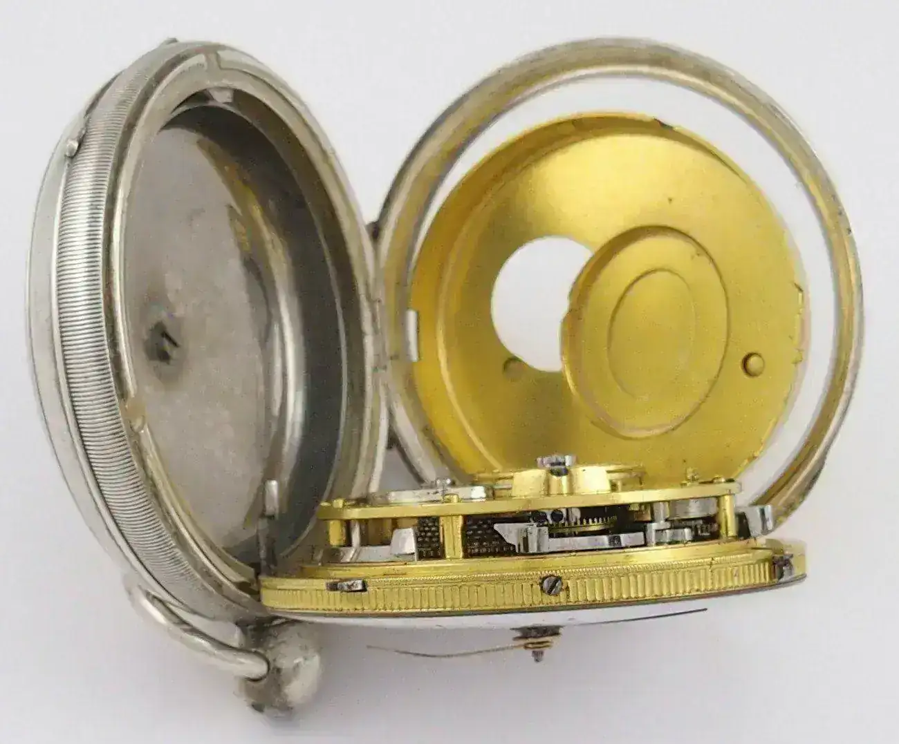

Vamos por partes y perdon que yo estoy con las palabras de Suiza, Alemania y Austria.
Aun no se que tiene Sonneria, o no? Es lo que explicado con la iglesia. Si tiene, toca siempre, o hay un gatillo para apagar cuando molesta?
Repeticion de cuartos ahora esta claro, como pensado con el pedant.
Muy raro es la combination de sonneria/repeticion de cuartos con un despertador. Una delicia!
Lo que yo llamo "guardapolvo" la tapa que cubre el movimiento no es lo que toca el martillo. Es una chapita de laton en forma del movimiento. Esta chapita solo tiene la funccion de cuidar el movimiento de polvo, porque la caja tiene agujeros donde sale el sonido.
El martillo sale de este guardapolvo por una "ventana" para llegar al timbre.
El timbre esta fijado con un tornillo en el centro de la tapa/caja del reloj. es de hierro y hace bastante ruido.
El pequeno sector con un V y un L (?) tiene que ser para apagar el martillo, esto no lo tengo claro.
Saludos Jose SanchezVer el archivos adjunto 1181664

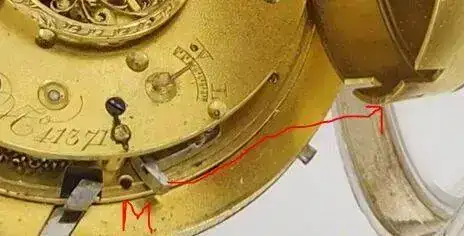

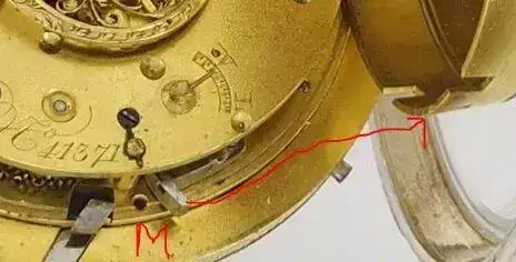

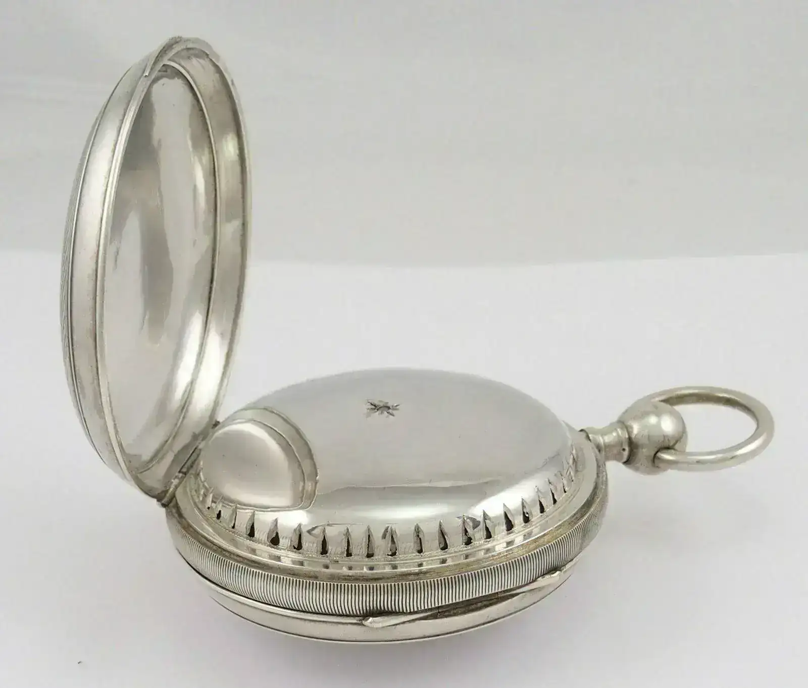

Ver el archivos adjunto 1189170
El pequeño sector marcado con V y L es el regulador de la velocidad de las campanadas de la sonería
ese cuadradillo tiene debajo un agujero excéntrico en el que entra el último piñón del tren de ruedas
de la sonería que al girarlo hacia la ( V) Veloz separa el piñón de la rueda y hacia la (L) Lento aproxima
el piñón a la rueda espero que se entienda

No es al paso Doncainastyle, es solo a demanda con la particularidad de que lleva tb alarma, en cuanto al V y L digamos que es el Fast and Slow en los relojes de bolsillo, que ademas todos los relojes con sonereía a demanda lo llevan, para que como dice Tompion ese piñón de seis u ocho alas se desplace y acelere o relententice los martillos al golpear muchas veces es una de las piezas que mas sufre y antes se rompe.
