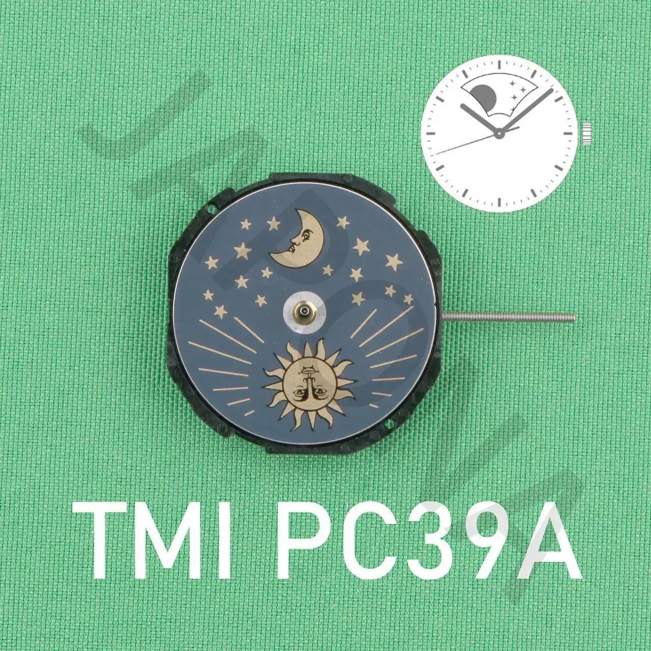

A veces sueño más con un movimiento que con un reloj concreto. Estas son las opciones que da TMI:
Acabo de buscar y encargar un PC39. Llevo años buscando un buen reloj con un movimiento de estos y los que he encontrado o son horrendos o están destrozados. Desde niño me fascina ese cambio entre luna y sol. En verdad, al principio mi colección se basaba mucho en este tipo de complicación.

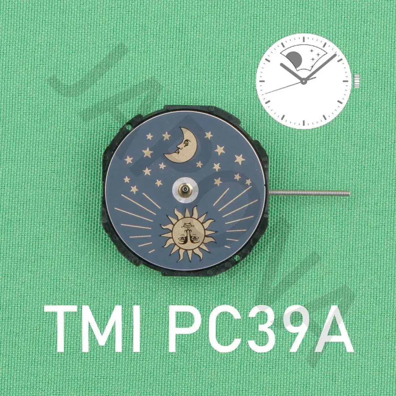

Ver el archivos adjunto 2679371
¿Cuál sería tu movimiento deseado y el motivo?

Lo he encontrado en Japona Store de Aliexpress:

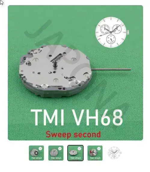

A esta tienda le he comprado muchas más cosas. A diferencia de otros vendedores sus precios son más sensatos en repuestos. He comprado manecillas y movimientos. Los más curiosos son aquellos de "small seconds" o incluso los de barrido continuo de cuarzo a precios tirados.

Ambos son de movimiento continuo. Y no son como otros vendedores que te venden un movimiento y te cobran 9 por gastos de envío. Aquí tienen tanto que se puede agrupar cosas muy, pero que muy interesantes. Por ejemplo ese de día y noche puede usar algunas de las manecillas que venden, pues coinciden en sus diámetros con otros movimientos que he comprado.

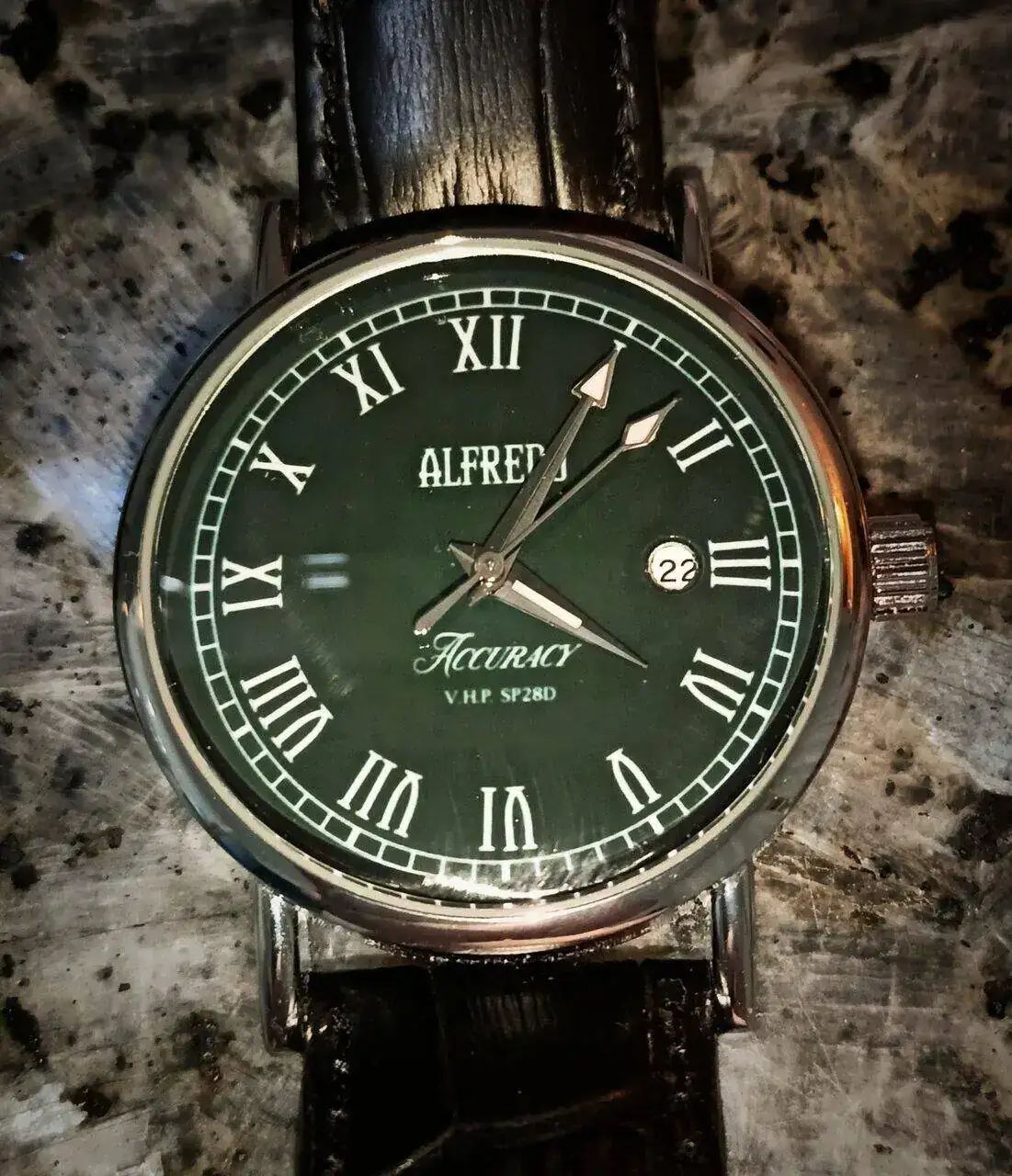

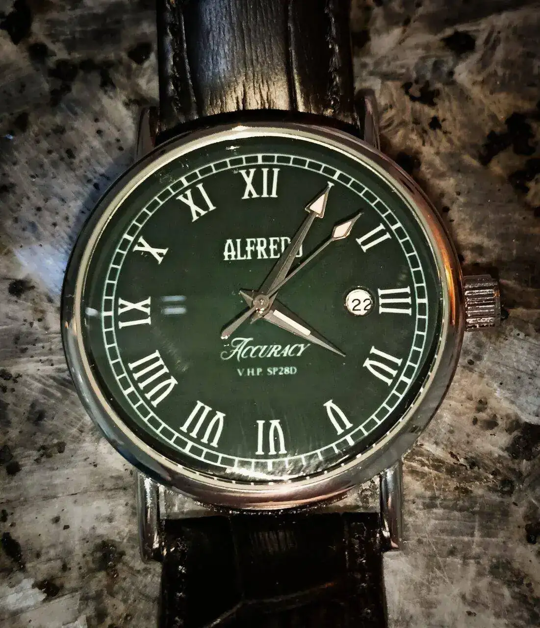

Gracias a Japona pude montar piezas de movimiento continuo como este. Las agujas y el movimiento son de allí. Llámame raro, pero me parece que es una gozada ver deslizarse su segundero en lugar de moverse a tirones y no había encontrado uno de este tipo que me gustase y asequible (aparte de los ya comprados).
El problema no es la caja. Compré unos cuantos relojes baratos y los estoy reconstruyendo a mi gusto. En el peor de los casos me la imprimo como si fuera un reloj de resina ( parecida a algunos Casio o Moonswatch ). Lo complicado son los diales.

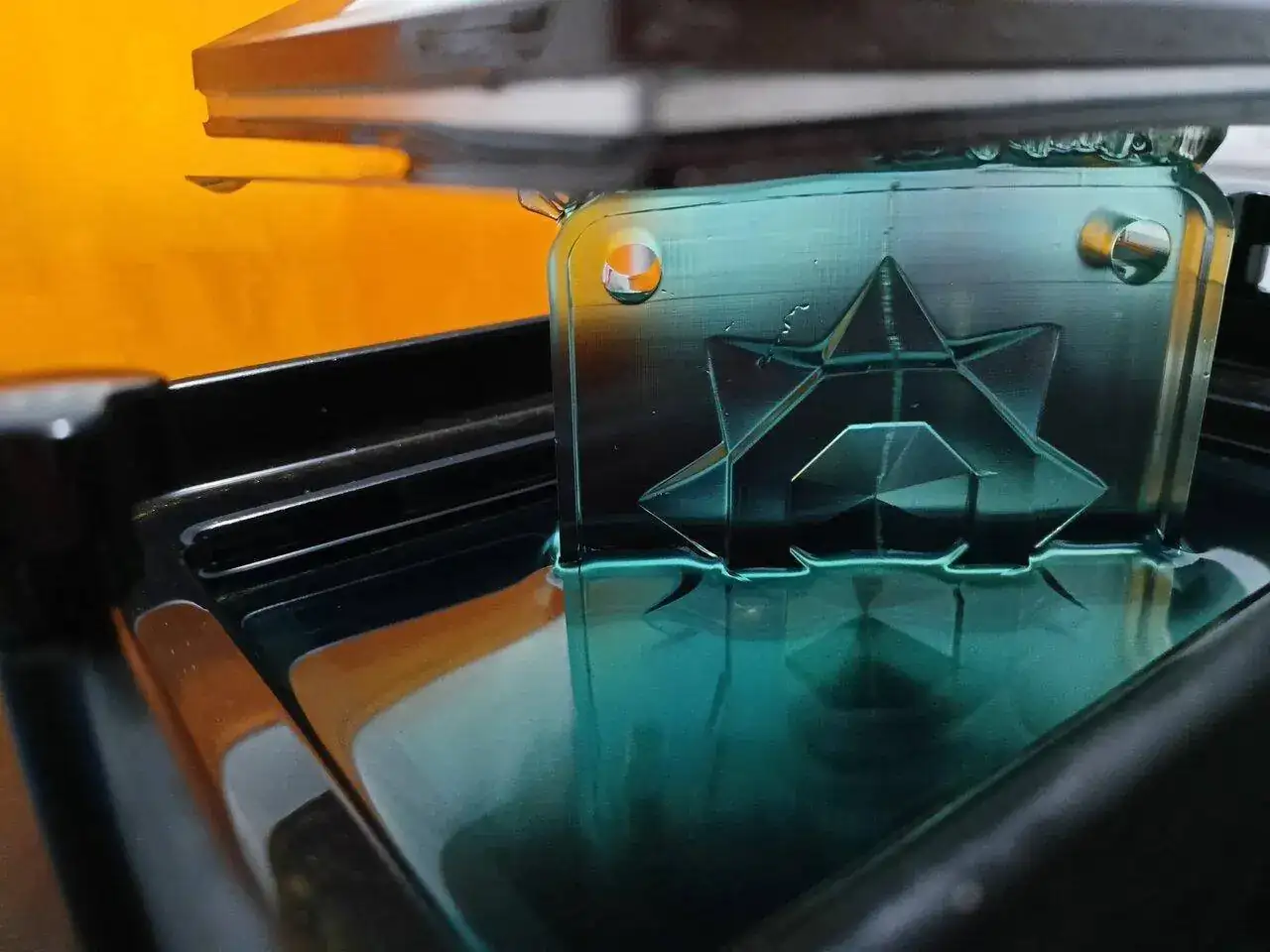

Ahora mismo tengo a la impresora trabajando en una prensa para cerrar relojes....

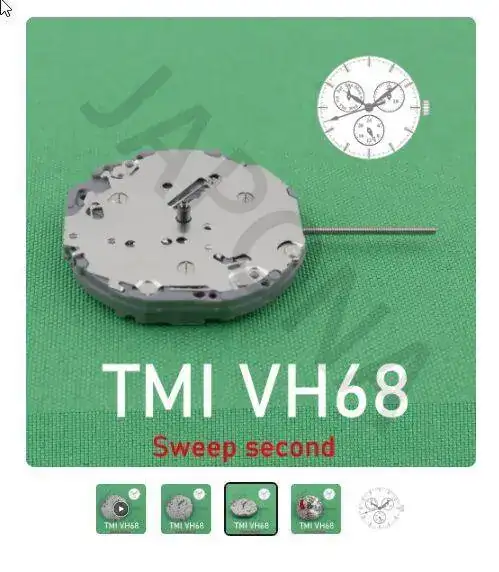

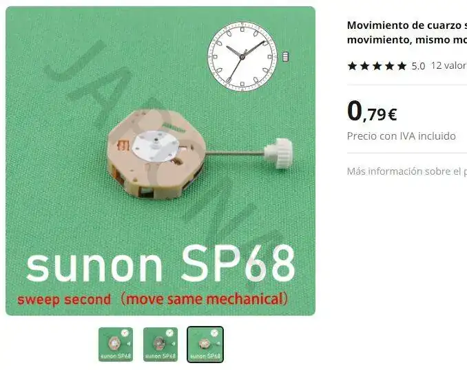

Ver el archivos adjunto 2679656
E incluso tienen auténticas maravillas como este:
Ver el archivos adjunto 2679657

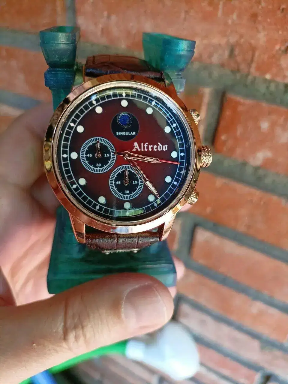

Ver el archivos adjunto 2679662

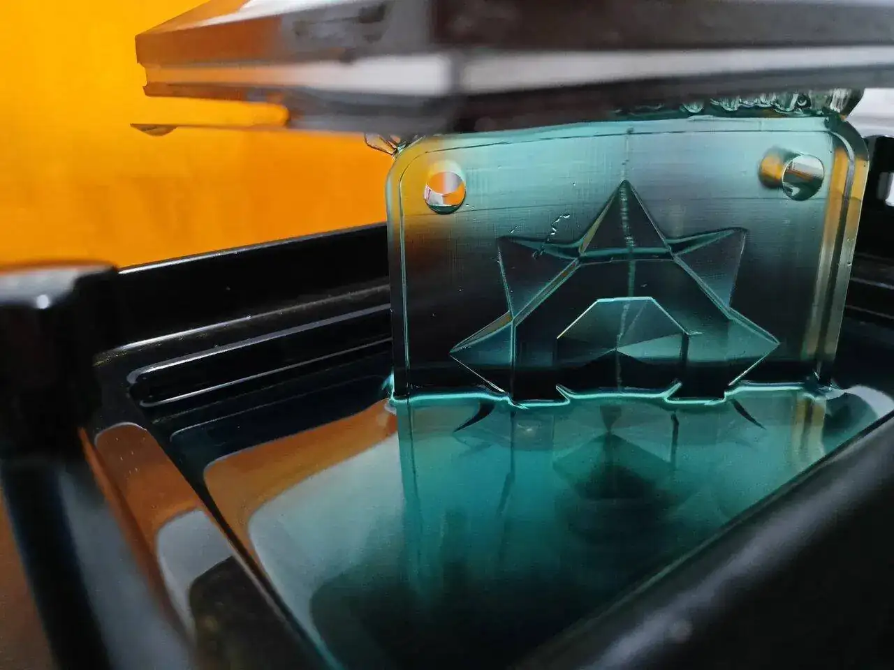

Ver el archivos adjunto 2679664

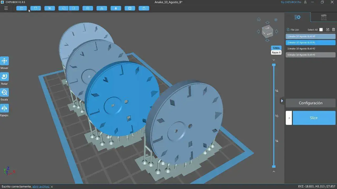

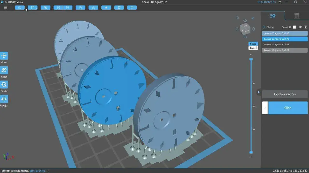

Y en cuanto termine le meto una tanda de diales tipo "Piloto" para hacer:
Ver el archivos adjunto 2679665

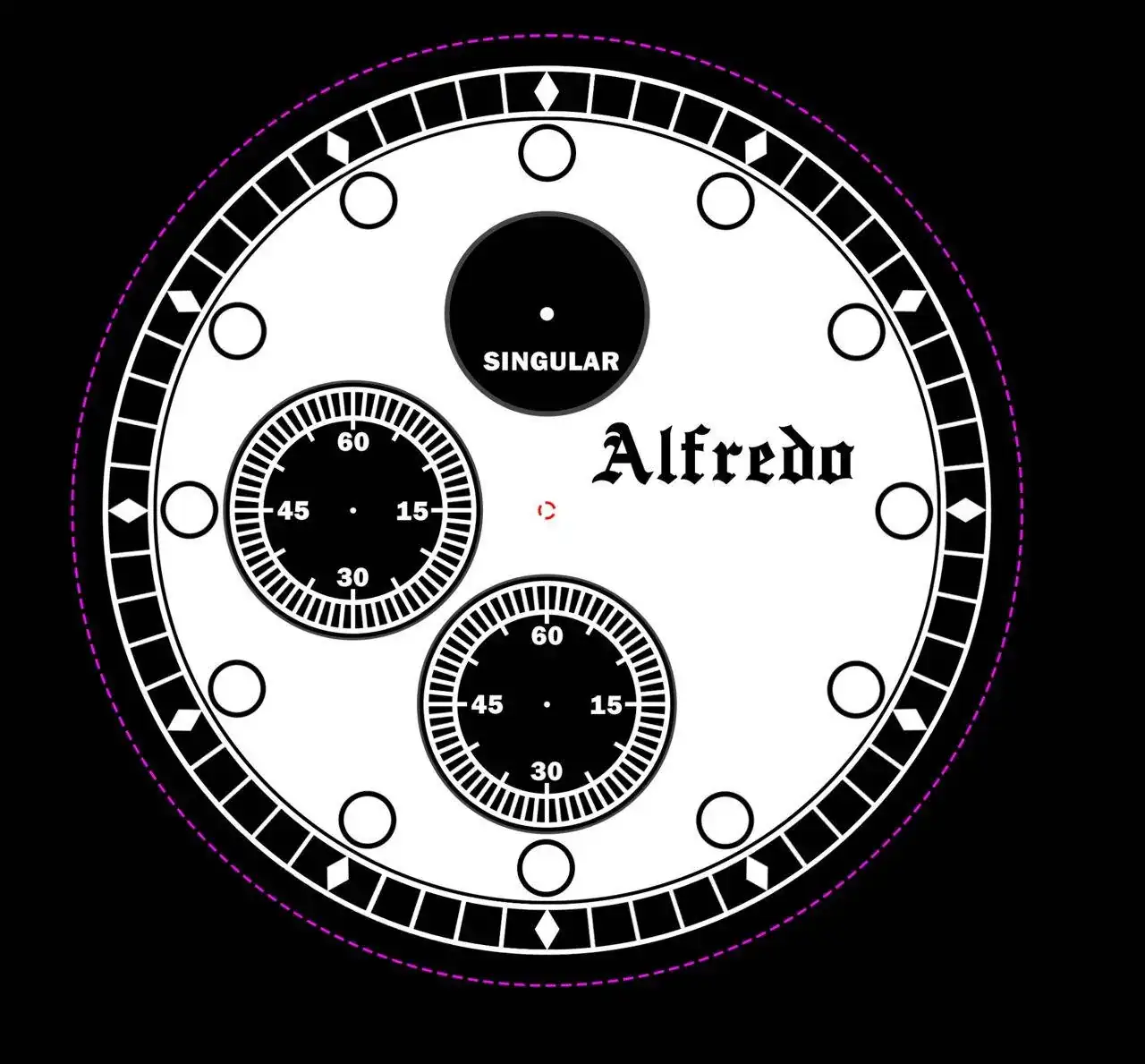

Incluso si hay alguien con espíritu creativo... podríamos compartir plantillas.
Por ejemplo, esta es para este reloj:
Y este es un ejemplo terminado:
Pero ahora voy a intentar probar con papel de transferencia sobre un dial de resina.
