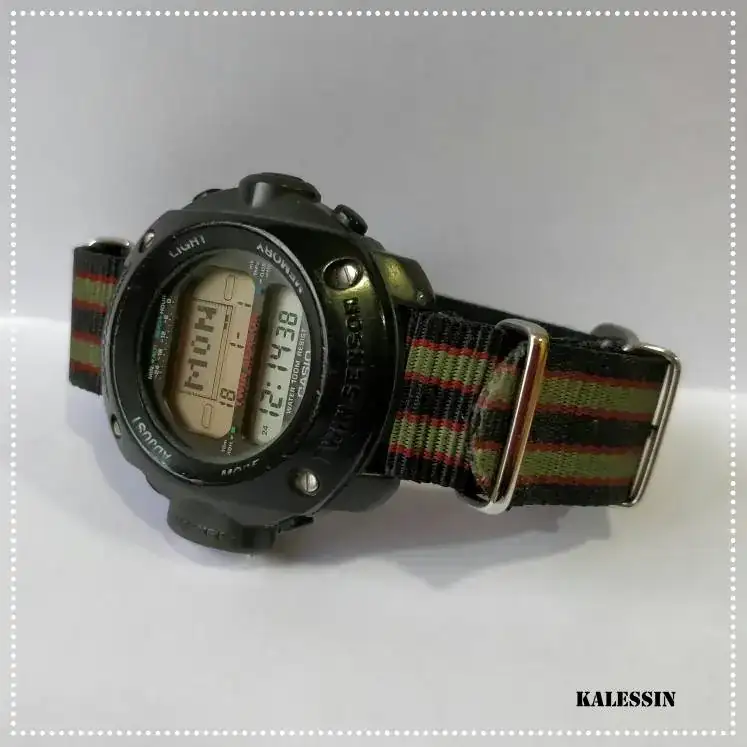

A los antiguos casio les pasaba
A mi alt-6200 le he cambiado la correa varias veces y al cmd-40 también. Se acaban rajando
El CMD-40 es la versión en gris
Al 6200 le puse una nato
Ahora lleva una compatible porque la original no la encuentro

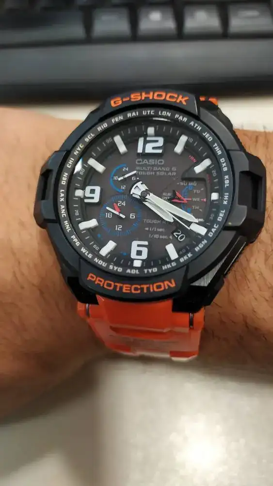

También es cierto que los G siguen con su correa original, el GW-9100 y GW-2500, ambos con 7 u 8 años de edad, y no se ven señales de deterioro.

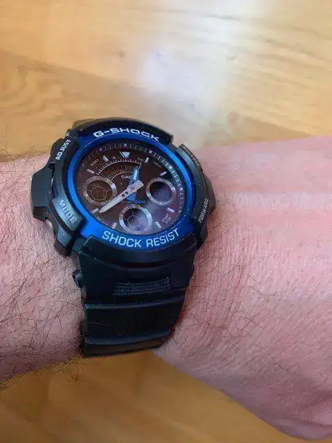

Puede ser tu experiencia... Con 15 gshock en mi caja, ninguno me ha dado ningún problema.
