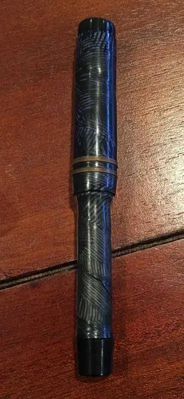

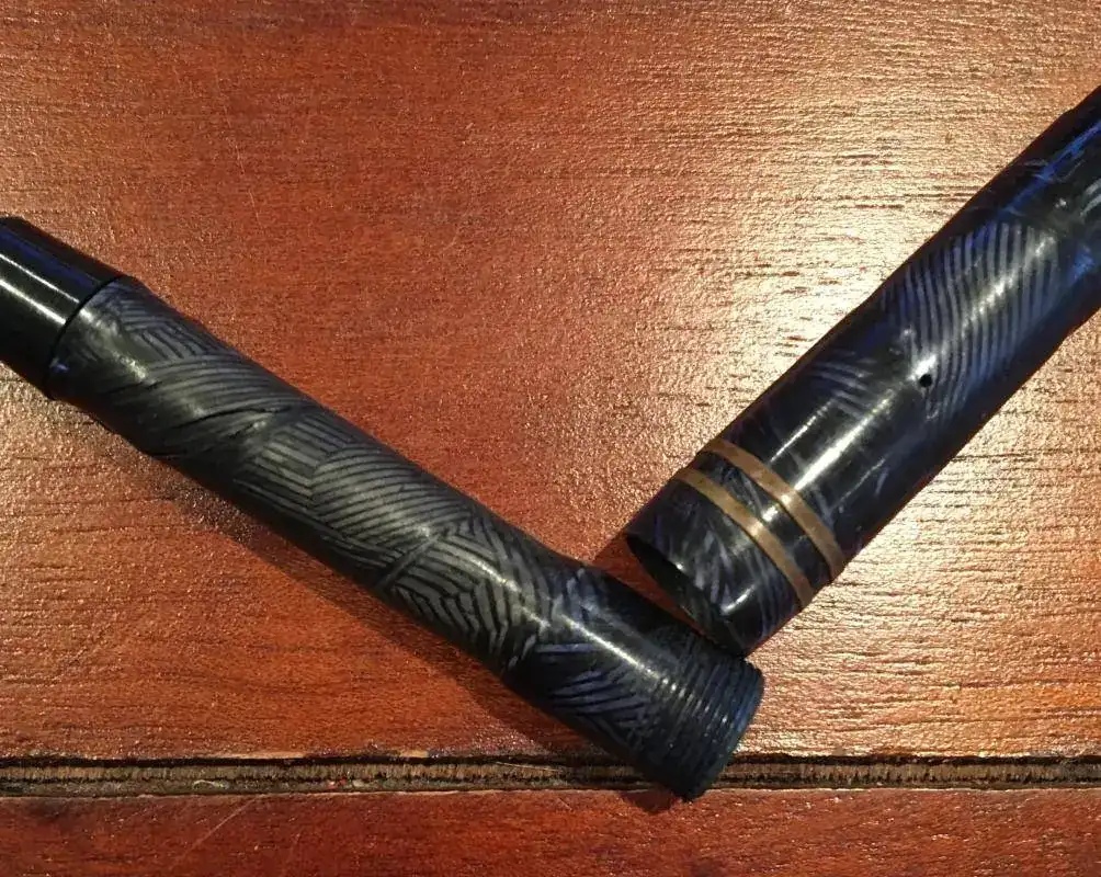

Pero si, son delicadas y el problema es no saber que la pluma es de caseína...
Consecuencias del agua, la compre por el plumín/alimentador:
¿Por qué? ¿Qué le pasa a la caseína?
La caseína es un plástico muy especial. Se elabora a partir de las proteínas de la leche de vaca. En la red puedes ver tutoriales acerca de cómo fabricarla. En esencia, has de mezclar leche con vinagre y luego echar formol. El formol desnaturaliza las proteínas y hace que precipiten. Esos flóculos que quedan forman como una pasta que puede ser modelada y secada. Obviamente la caseína de uso industrial de antaño la harían con medios más "sofisticados". Una peculiaridad de la caseína es que se reblandece con el agua. Si dejas una estilográfica de caseína en remojo se reblandece, se deforma y puede acabar lastimosamente convertida en un amasijo gelatinoso. Es una pena porque, ya digo, a menudo son piezas de aspecto muy atractivo. Mejor no arriesgarse. Se pueden usar tranquilamente, sin problemas, con la prevención específica de apartarlas de la humedad.
