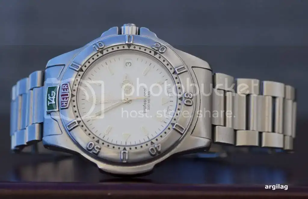

Lleva esta mañana mi mujer dos Tag 200 metros de los 90, iguales, uno de hombre otro de señora, para el cambio de pila a una joyería donde venden Tag.
Le dice que si quiere el cambio del relojero de confianza de la joyería le cobra 12 euros, con juntas nuevas, y si lo mandan al co 70 euros cada uno.
Llamo después y no comprueban la estanqueidad, el relojero no tiene esa maquina, solo cambian pila y juntas.
Estoy por recoger los relojes y llamar yo al co para ver que me cobran, y enviárselos directamente.
Son relojes que no usamos pero van bien para hacer deporte y les tenemos mucho cariño.
También estoy pensando si quitarles la pila y guardarlos junto a los demás de cuarzo en la caja del olvido, para que los recuperen en un futuro.
Que hago?
El modelo es este.

Si los vas a sumergir en el agua, yo particularmente sí que los mandaría al CO. Pero si van a recibir salpicaduras ocasionales, desde luego que sólo me gastaba 12 Euros. Realmente con el de mi mujer hicimos eso, se gastó la pila y como no lo sumerge en el agua, fueron 10 Euros.
El modelo es este:
