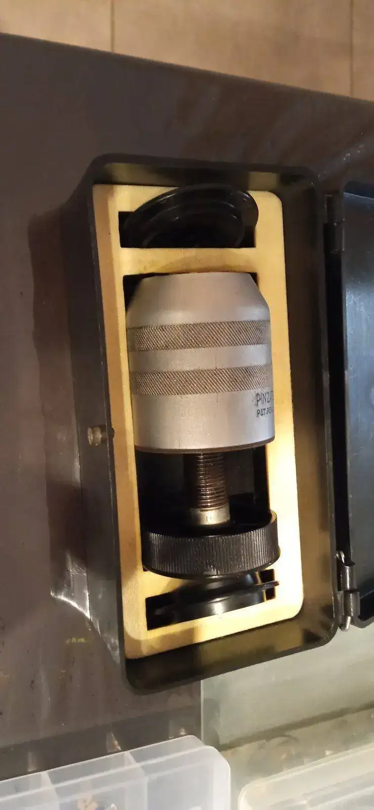

que tal a todos, les hago una pregunta que me venia rebotando en la cabeza, cuando cambiamos un cristal tipo plexi para meterlo en la caja utilizo una pinza con unas garras que apretan el cristal y facilita que entre en la caja, pero me entró la duda si esto mismo se puede aplicar para un cristal tipo zafiro o mineral, en estos ultimos dos casos, ¿como se deberian colocar?
Y por qué no serviría el mismo método para zafiro y mineral? De qué material son las puntas de las pinzas?
no sabría decirte, te dejo una foto de la herramienta, yo digo que no funcionaría con el mismo metodo porque al ser el cristal zafiro y mineral mas duro que el plexi quizas nose pueda apretar tan bien, o en mi caso cuando intente hacerlo con un cristal mineral literalmente exploto, yo intuyo que quizás con una prensa de cerrar tapas quizas se pueda hacer mejor, pero es una idea mia porque nunca lo intente

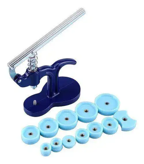

¿a este tipo de prensa te refieres?
Uf vale pensé que te referías a las pinzas para colocar el cristal y luego apretarlo con la prensa. Siendo así... yo eso lo hago con la prensa de cerrar tapas... que al final es lo mismo, solo que has de asegurarte de que el tamaño del molde que colocas en cada lado es el adecuado, así como su forma... ha de "recoger" bien el cristal para que se ejerza la presion en la mayor superficie posible del cristal.
el molde a utilizar debería ser totalmente plano o ligeramente ovalado?
Depende de cómo sea el cristal… si es plano o abombado, piensa que se va a ejercer bastante presión sobre el cristal, lo que interesa es que esa presión sea lo más uniforme posible sobre la mayor parte del cristal… si es abombado y pones un molde plano, la presión se ejercerá sobre “la punta” del cristal y aumentará el riesgo de que parta. Y si es plano y el molde es muy abombado apenas tocará molde con el cristal y ocurrirá lo mismo. Yo tengo moldes genéricos que tienen bastante borde y cogen gran parte del cristal… yo usaría lo que mejor se adapte… ir ejerciendo presión poco a poco, siempre sin tirones y ver cómo te va yendo.
y el molde que iria en la parte de la tapa de atras, ¿debería ser plano y que agarre toda la parte de la tapa de atrás o debería ser ovalado para que solo sostenga la circunferencia de la tapa?
Hola compañero, es importante q cuando vayas ejerciendo presion lo hagas suavemente y gires el molde sobre el q tienes colocado el reloj para q vaya entrando al mismo tiempo por todos lados.
Al final siempre me basaría en el principio que te dije: que el molde abarque la mayor superficie posible de lo que vas a apretar, en el caso de la tapa trasera es más difícil que haya problemas al ser de metal y con cierto grosor, pero nunca está de más extremar precauciones si dispones de los medios adecuados.
