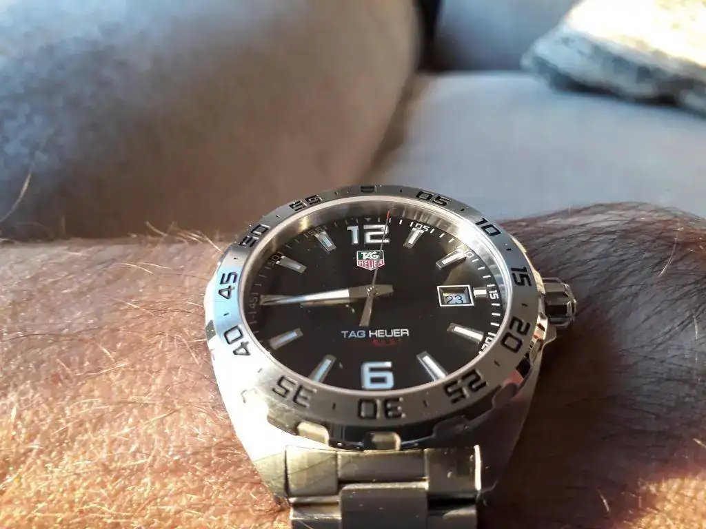

Buenas noches cumpas tengo un Tag Heuer comprado hace aproximadamente 5 años, la cuestión es que esta sin batería hace unos meses y quería cambiársel. Necesitaría que me ayuden a saber cuál es la batería que lleva así adquiero una nueva. El Tag en cuestión es un F1 Ref
WAZ1112.BA0875. Gracias!

Referencia:WAZ1112.BA0875 (también conocido como: WAZ1112BA0875, WAZ1112)
Nombre:Fórmula 1 Cuarzo 41 Acero Inoxidable / Negro / Brazalete
Movimiento:Calibre Ronda 6003.D
Ronda 6003.D mechanismo​
Este movimiento es producido por Ronda. El mecanismo es Cuarzo y funciona con una batería Batería Renata R373 373 / SR916SW. Esta batería puede durar hasta un máximo de 40 meses.

Muchísimas gracias compañero voy comorar la batería con esa referencia !
