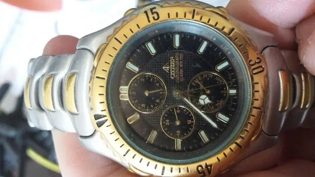

Hola chicos, quizas me podais dar vuestra opinion.
Desde hace años dispongo de un Citizen AV0030-60E Eco-drive. Hasta ahora habia funcionado muy bien , pero hace unos meses la carga no era capaz de hacerla completa. Supongo que el acumulador ha empezado a fallar.
Lo he llevadoa a un joyeria que trabaja con citizen y me ofrecio cambiarlo por 30 euros , sin el tema del hermetismo.
Pero no me interesó y les pedi que lo enviasen a la casa para un presupuesto.
El caso que me han llamado hoy y me comenta que hay que cambiar le mecanisco completo por 162 euros +60 de bateria y hermetismo , ademas se quedan con el mecanismo.
Me huele un poco mal , especialmente lo de que se queden con todo el mecanismo.
Tambien les pedi si podian cambiar el bisel ya que tiene una marquita. Respuesta no, te podemos cambiar la caja completa por 600.
No lo entiendo.
El reloj lo compre en este foro.
Si 600 , es un salvajada por eso me huele mal.

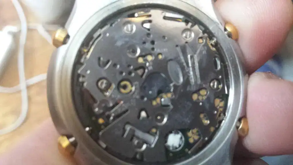

Yo tengo un citizen eco drive, tiene como 10 años y ya empieza a fallar el capacitor o lo que almacena la corriente, el relojero dice que lo consigue en 30 euros, pero que si no quiero gastar, que le pone una batería y listo. Ustedes que opinan?
Algun tutorial o referencia sobre como cambiar el capacitor a un ecodrive? Tengo uno tirado hace mas de un año, ya tengo localizado el capacitor compatible, solo que en la foto trae como unas patas soldadas, por lo que me parece que esto no es tan sencillo como cambiar pilas tradicionales. Modelo GN-4-S 0850-R07481, bateria 295-29 segun interior de la tapa. 20180201_124832[1].webp20180201_125020[1].webp

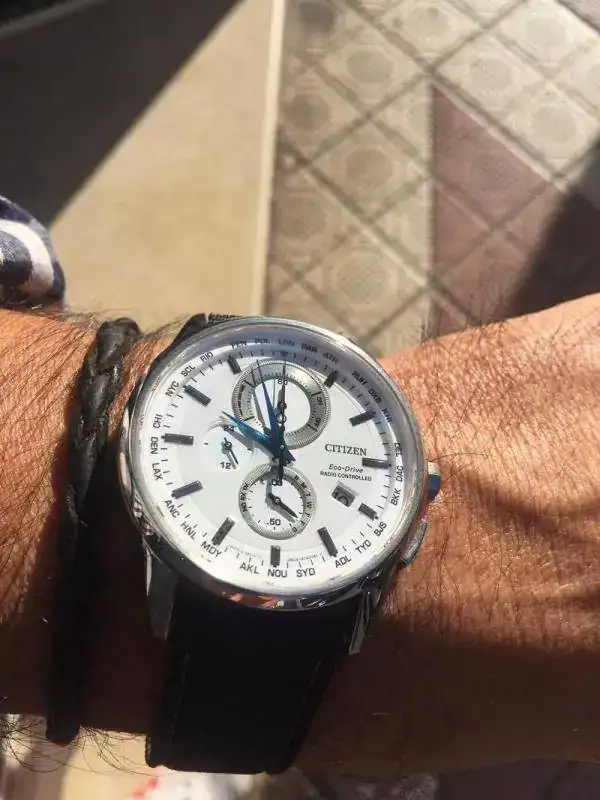

Pues yo tengo este y hace mas de 6 meses que no ve la luz, ni la del sol, ni la de nada. :hmm:
Mañana lo saco que le de el sol sin falta.
Los ecodrive, tengo entendido que en el Sat no les sustituyen el acumulador, ya que este va integrado en el módulo y no se puede sustituir, lo que hacen es que cambian todo el módulo , otra cosa es que en algunos sitios los cambien, desoldando y volviendo a soldar uno nuevo o incluso adaptando una batería convencional, pero lo suyo por lo visto es cambiar el módulo .
