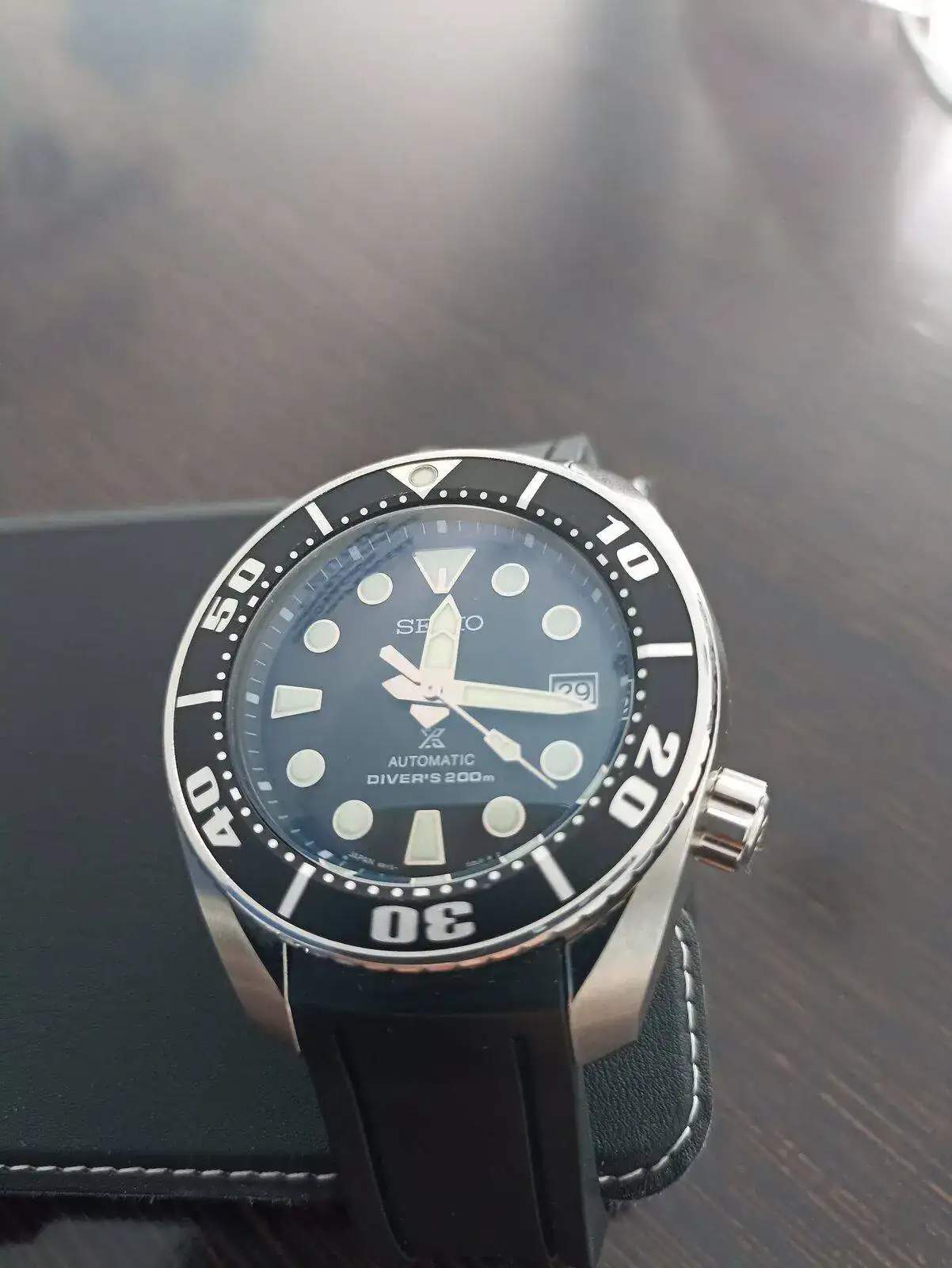

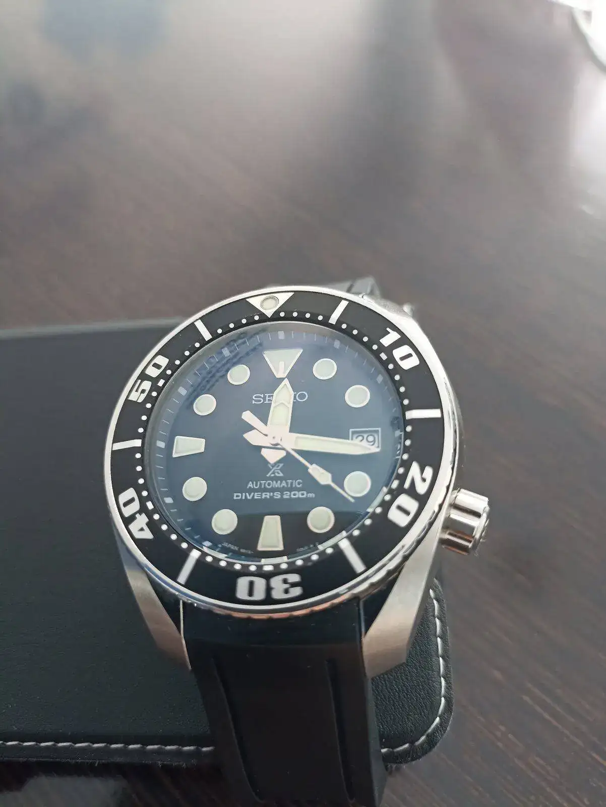

Mi caso es similar al tuyo. Tengo un Sumo y se me rayó un poco el cristal.
Después de mirar varios hilos al respecto he decidido cambiar el cristal por uno de zafiro, que recibí el lunes de AliExpress.
Mañana se lo llevo a mi relojero de confianza.
El reloj atrasa un poco, y aprovecharé para pedir que le hagan una puesta a punto, y el cambio de juntas.
Ya os contaré el resultado.

Os paso el resultado con el nuevo cristal de zafiro.
Creo que queda francamente mejor.

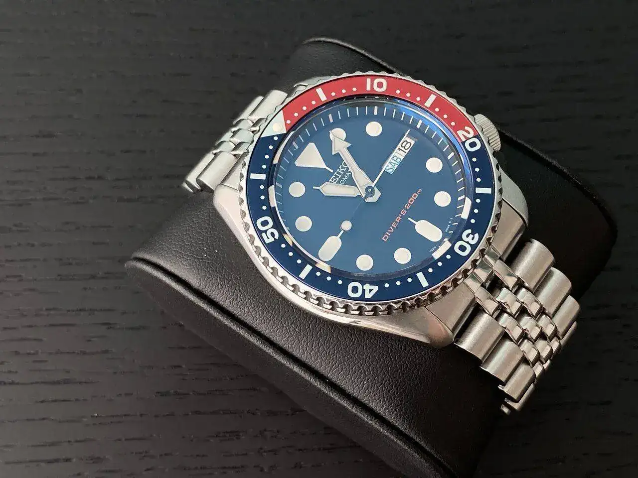

Yo tenía una marquita en el hardlex del skx.
Opté por cambiarlo por un zafiro con ar interno.
Tiene más reflejos que el hardlex pero estoy contento con el resultado.
