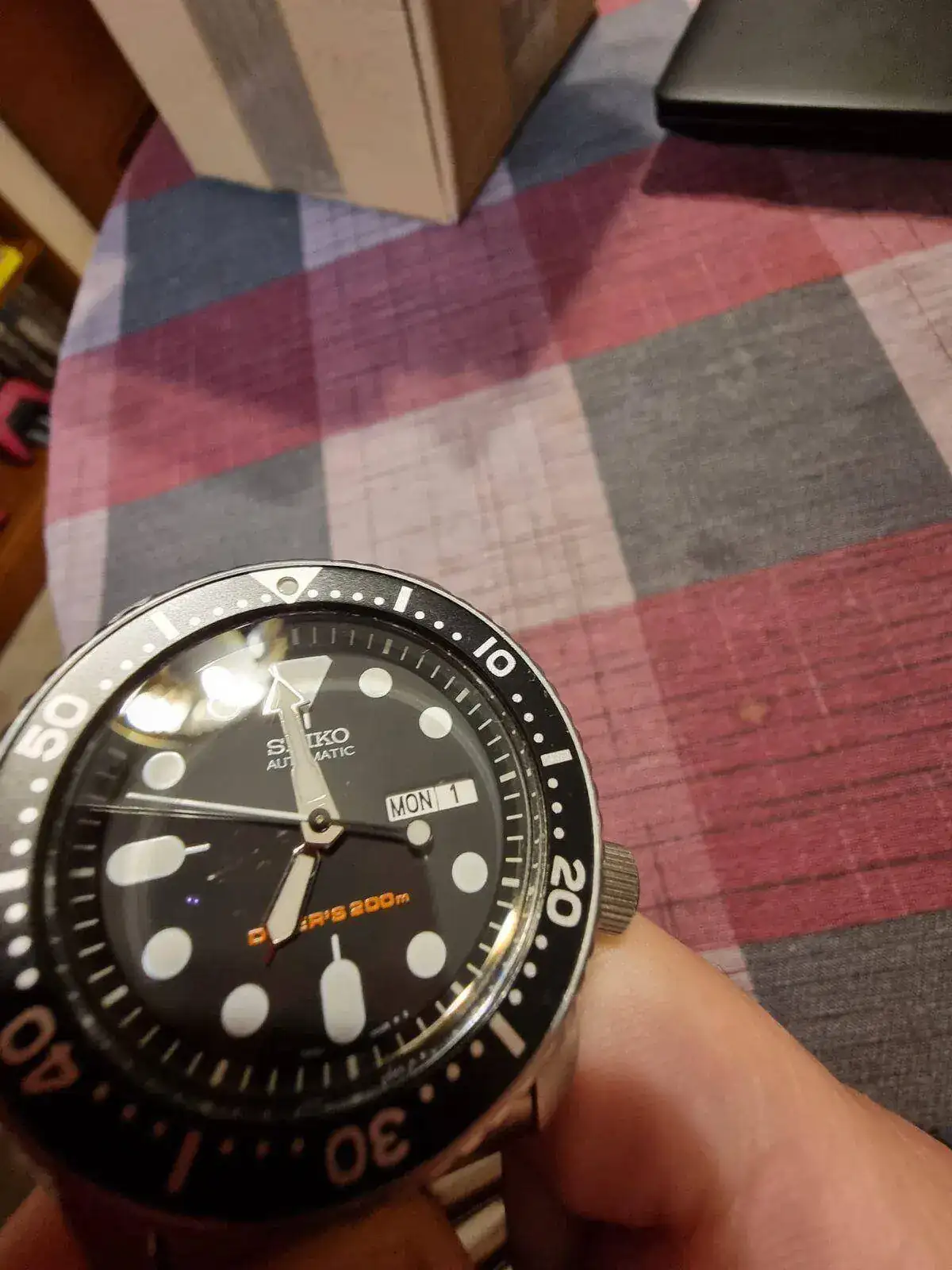

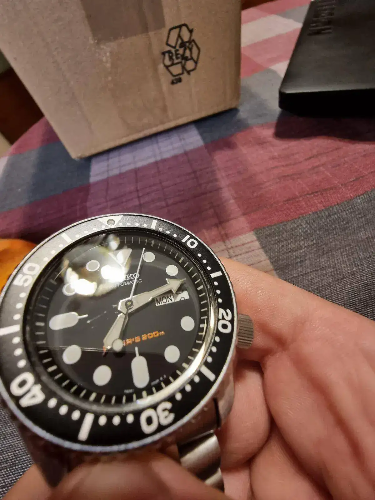

Pd: Cuelgo 2 fotos donde se ve la marca que os comento.

No se si es la distorsión de la foto, pero parece que el cristal es abombado y el inserto de bisel tiene la pendiente hacia el exterior y no al interior. De ser así, ninguno de los dos sería originales. El cristal siempre ha sido plano en los SKX 100% seguro. La curvatura del bisel estoy menos seguro...
En cualquier caso, yo ese rayón no lo describiría como "minúsculo". Aquí todos te hemos dicho que te acostumbres y te olvides, pero a mí me sería imposible y acabaría cambiando el cristal.
Es el efecto del gran angular de la cámara del móvil. El cristal es completamente plano.
Es verdad que el rayón sólo se ve en un determinado ángulo, pero me pasa como a ti... tener eso ahí me pone de los nervios, por eso mis dudas y el motivo del hilo. Mi duda no era si cambiar el cristal o no, sino si ya merecía la pena cambiarlo por un zafiro o volver a poner un hardlex. Gracias por tu respuesta.
