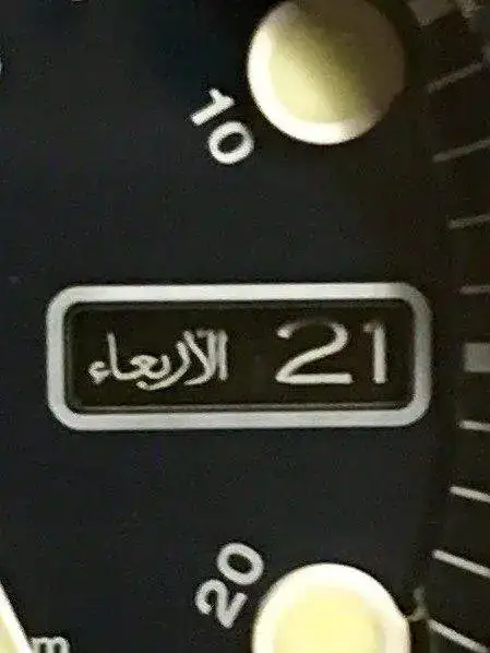

Buenos dias. Ayer me llego el ansiado Seiko srp653k1 ... el atuncito azul. La verdad es que el reloj es una maravilla, pero hay dos temas que me chirrían mucho... pero mucho.

2.- El idioma del fechador viene en ingles y algo parecido al arabe que no soy capaz de reconocer.
Estoy por devolverlo pero el reloj me encanta... lo de la caja me jode pero creo que lo podría pasar por alto... :hmm:.
La faena del idioma es que digamos que el idioma principal es el arabe, quiero decir, cuando cambia el día pone el día de la semana en ingles y al rato cambia a arabe y se queda así hasta el día siguiente.
La pregunta es: se puede modificar esto? no me molestaría que no estuviera en español si por lo menos fuera capaz de dejar el ingles como predeterminado. Alguna idea?

Pues yo pienso que sera como mi monster. Cuando ajustas el dia de la semana si lo pongo en ingles, al cambiar siempre en ingles. Si seleciono el arabe pues al cambiar se queda el arabe. El mio es asi. En cuanto a lo de la caja... salvo que tengas intencion de venderlo tampoco hay tanto problema, aunque a mi me gusta tener sus cajas originales.

Así es. Por cierto, ¿seguro que es árabe? :hmm:
¿No vendrá en inglés y en kanji?, vamos en japonés, suele ser así. Hay Seikos que vienen en inglés y español y otros en inglés y kanji. Depende básicamente de donde estén fabricados y eso hay que revisarlo antes de comprar.

Pues sí, parece árabe. :flirt: De todas formas, yo no lo devolvería, tienes un reloj exclusivo para el mercado árabe. Ten en cuenta que estos detalles hacen que tengas un reloj más o menos único (seguro que nadie de tu entorno tiene un reloj con el calendario en árabe ;-)), además tienes la opción del inglés en el caso que te sea molesto tenerlo en árabe. Yo, por ejemplo, tengo un skx007 con el calendario en inglés y en números romanos, que por lo que sé es un configuración exclusiva para el mercado asiático, o solo japonés incluso, y estoy encantado. :ok:: Para configurarlo es muy sencillo: configúralo con el pase ràpido de fecha y calendario como quieras ponerlo, pero pon la fecha del día anterior al que estés; después, haz avanzar las agujas manualmente hasta que te cambie la fecha al día de hoy, ponlo en hora y ya está. No sé si me explicado bien. :whist::

Yo tengo uno , en su version negra , con el mismo idioma en el fwchdor , y comprado a Cencibel
Efectivamente, es árabe (dice arbaa= miércoles), no kanji. Para que el calendario quede en inglés, te lo han explicado más arriba

deja el calendario en ingles (que se puede) y ya esta
