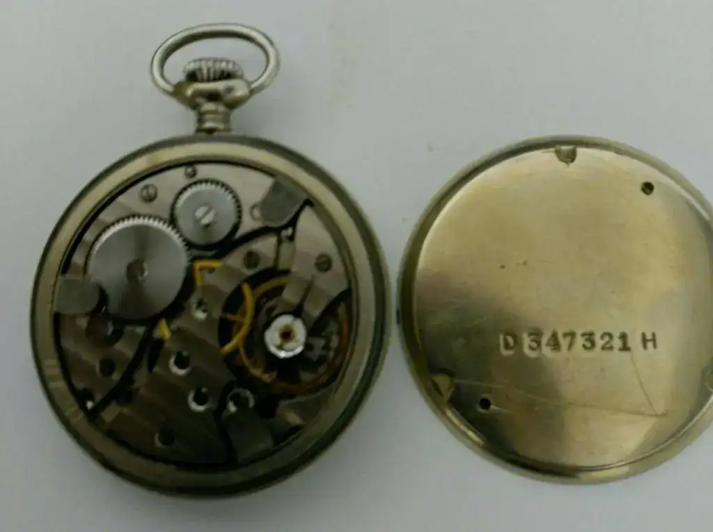

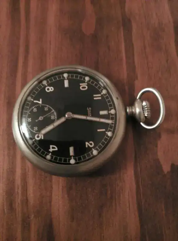

Hola buenas tardes,
Acudo a los sabios del foro en busca de información sobre el calibre Unitas 265s. Hace poco adquirí un reloj de la marca Silvana aun fantástico compañero del foro. Como me encanta aprender todo lo que puedo e estado intentando descubrir información sobre este calibre, pero por mas que e buscado no consigo encontrar nada. Por ello me gustaría saber vuestra experta opinión sobre este calibre así como sus características técnicas su historia y si posteriormente se a seguido usando, etc.
En cuanto a la historia de la marca ya e leído la fantástica información ya aportada por los floreros, pero en cuanto al calibre nada.
Gracias a todos.

Buen día y bienvenido Firefly; nos puede dar la medida solamente de la máquina. Me resulta extraño leer Unitas 265s ??
Un saludo, Luis desde Argentina
Gracias a todos por el interes y la informacion.
La medida de la maquina haciendo un poco por encima es de entre 41-42 mm. Creo que te referias a eso, si no es asi disculpa que no entendi bien.
De todas formas las fotos del otro dia no eran muy buenas la verdad, cuelgo otras dos que se ven mejor.
Por cierto sabeis porque en la tapa trasera en el interior se inscribian dos filas de numerosen este caso 56/4. Acaso es el numero de reloj de esa serie? Si alguien puede arrojar algo luz sobre este tema...
Firefly, ahora si, excelentes fotos. Se aprecia perfectamente U 265s.
Buen día amigos; encontré datos sobre varias medidas sobre esta misma máquina.
Me llama la atención ... que tiene una máquina decoradas con finura y... incabloc!!! Saludos para todos los amigos y gracias. Luis desde Argentina
Vd me perdonará D. Luis, pero yo no veo el incabloc.
