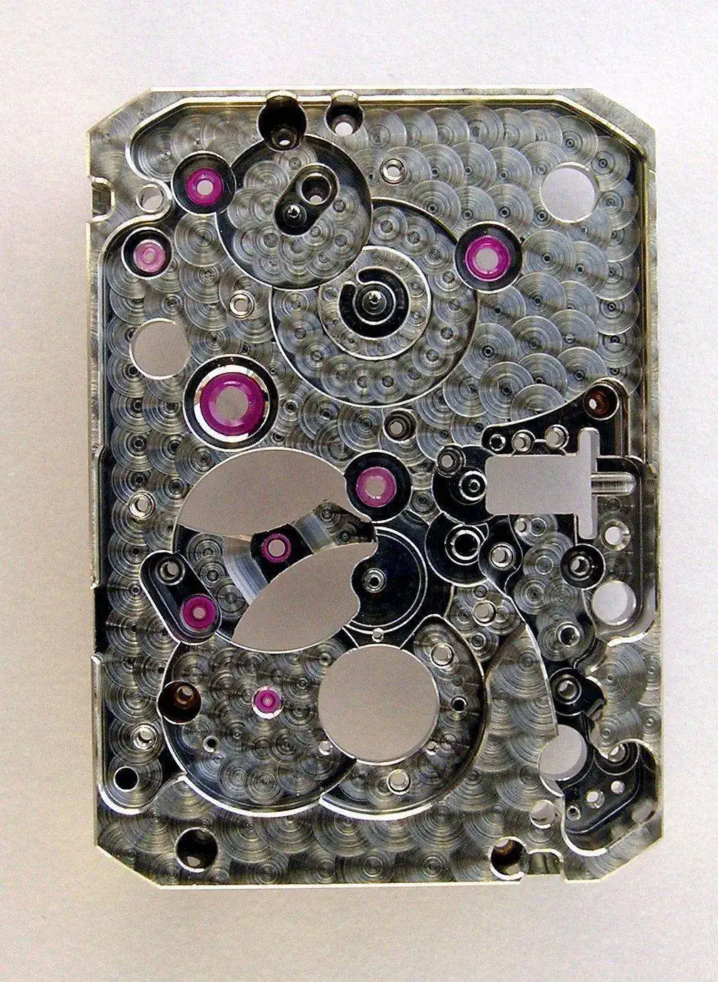

Abajo, un 3135... de estos que llevan ya 30 años, que se esconde tras una tapa latatún y que nadie verá nunca pero que va decorado hasta las entrañas...:

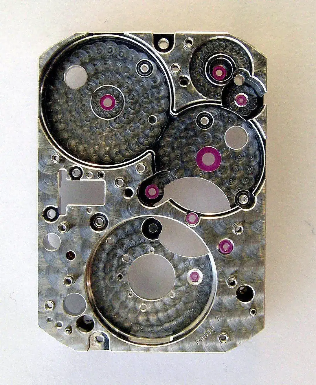

Esto tb te parecen golpes de fresa? Es un calibre de un PP de 6 cifras...
El perlado es lo que es, y cuando se muestra en fotos sin retoque luce así´. No hay nada malo en ese perlado, es el mismo que lleva el OMega sólo que a lo largo de toda la pletina base, en vez de únicamente en el 5% que se ve, lo que cuesta no poco trabajo
