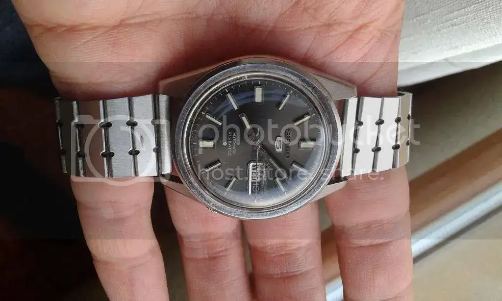

No es por nada pero yo sí he visto uno...de hecho a diario durante todos los años que me contemplan (ya lo tenía unos años antes de que yo naciera). Un Seiko 5 de mi padre comprado en 1967 en Canarias. Sale en todas las fotos que tengo con él de pequeño. Montando en bici, jugando al tenis, triscando por laderas...Sólo le cambió la pulsera. Por más relojes que le he regalado al final sólo se pone ese.
Que me creas o no es potestad tuya.
amigo atorling, es un 6109 ó 6119?
47 añitos de nada, mucha historia pa contar ciertamente![]()
