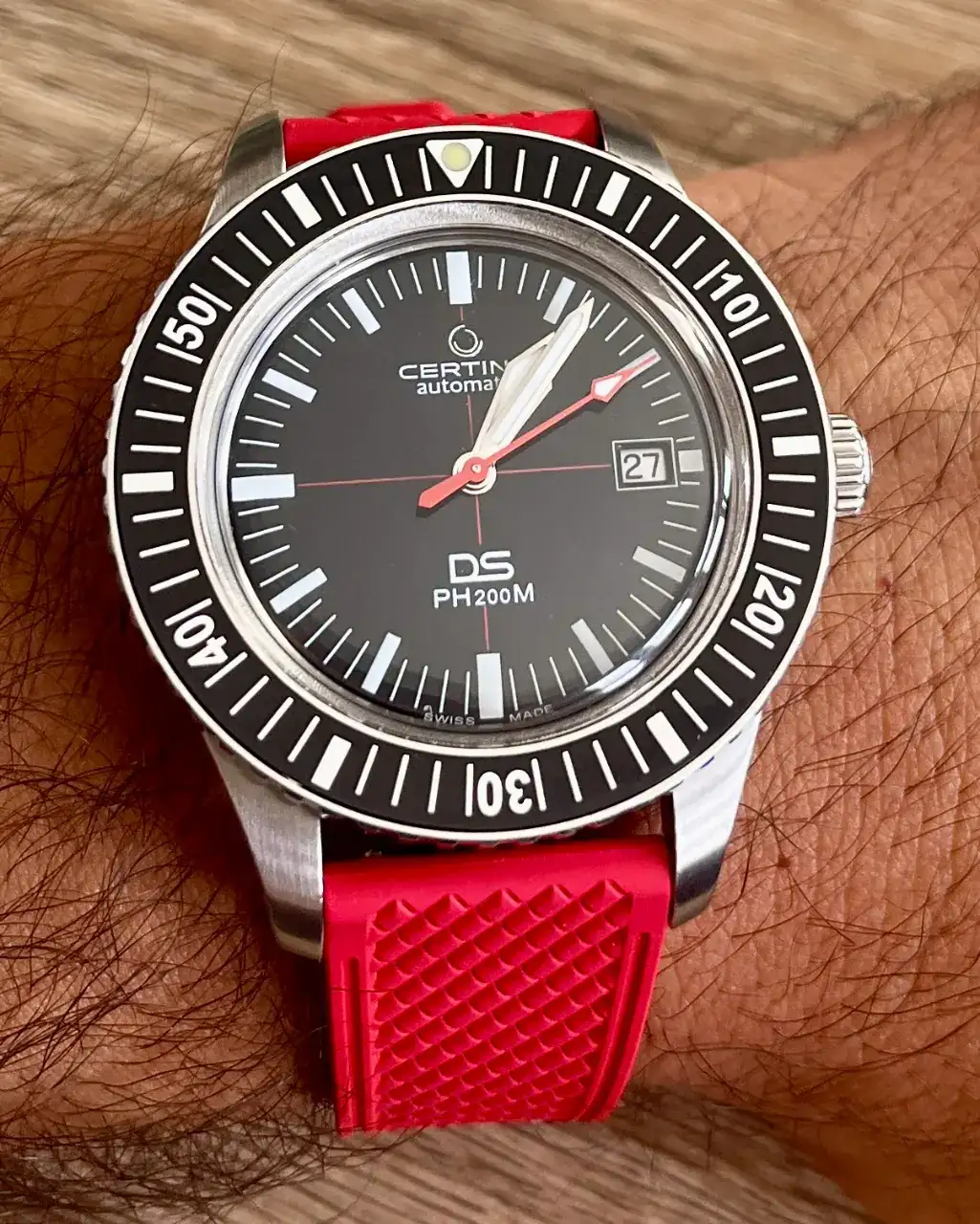

Hola buenas tardes, debido a rotaciones entre las piezas me surge la duda. Tengo un certina ph200 que después de dos semanas de uso y solo quitarlo de la muñeca para dormir por las noches atrasa 5 segundos al día.
Creo recordar que hace unos meses cuando me dio por ser reloj de diario en vez atrasar 5 seg adelantaba 5seg día
Puede ser esto posible? Es normal estas variaciones en este tipo de calibre?
He intentado mirar el ajuste con aplicaciones para IOS pero soy torpe y no me entero 😝😝 por eso es la pregunta
Gracias y saludos, sigo aprendiendo.
