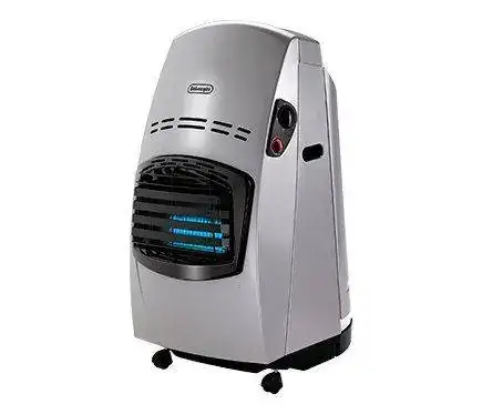

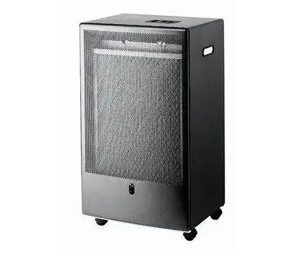

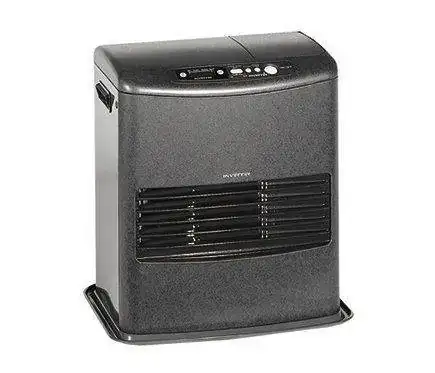

Recurro a la sorprendente capacidad de este foro de aunar experiencias y conocimientos en áreas de lo más extrañas. Así que lanzo mi cuestión por si cae esa breva.
El despacho de mi mujer está en una zona que hace un frío de cojones. Ni el grajo asoma el pico. Tiene un despacho con paredes de ladrillo visto, muy moderna y tal pero fría, fría. Tiene un radiador de aceite que petó y ahora un convector para los pies, pero pasa mucho frío. Quiero calentar ese maldito despacho. Tendrá unos 35-40m2. He pensado en una estufa de gas o de parafina. Quisiera saber si alguien puede aconsejarme, experiencias, etc.... Obviamente cuanto menos mantenimiento, mejor, pero entiendo que todo no se puede tener.
Gas llama azul delonghi
Catalítica
Parafina inverter

Yo no te puesto aconsejar porque no soy experto en la materia. Pero si pones cualquier estufa con combustible tienes que tener una ventana abierta porque si no se va a intoxicar o como mínimo le va a doler la cabeza,

Por lo que yo se, la catalítica mucho mejor que las otras.
Muy potente y de combustión mas limpia, pero a pesar de eso, todos ellos son para usarlos con precaución.

Respecto a la intoxicación por CO. Es casi imposible con cualquier estufa moderna. Además de llevar sensores de CO, no es para pasar noches ni dormir. Ambos tipos emiten CO2, no tóxico, como sabéis. Sólo si se llegara a acabar el O2 se empezaría a emitir el CO. Es más probable que explote una bombona de butano que se produzca intoxicación por CO. Pero, ni que decir tiene que es un punto negativo.

Las de parafina (queroseno) calientan mucho y son muy seguras (si las mueves bruscamente se apagan)... Las de gas bajo mi experiencia calientan menos, a la hora de cambiar bombona va a necesitarar mas fuerza para moverla y si se agota la llama el gas sigue saliendo con el consiguiente peligro
Muchas gracias. Eso tenía entendido respecto al poder calorífico.
La de keroseno la descartaría, siempre huele algo, es muy fuerte el olor al recargarla.
La de gas, sería la mas idónea pero siempre que se quema algo en un lugar cerrado provoca humedad, se empañan mucho los cristales y esa humedad te la comes tú, aparte debes tener un par de rejillas, una abajo en el local y otra en la parte superior, entra frío por hay siempre, pero es obligatorio.
Lo idóneo pero caro, el radiador eléctrico, pero calentar 40 m2 sale por un pico.
Por economía iría al gas, vienen muy bien preparadas, calientan medianamente rápido y sería el mal menor entre economía y el calor producido.
Por último, lo que yo haría, combinar la estufa de butano con un radiador para los pies como tiene ahora, ese radiador a media potencia contrarresta el consumo excesivo de electricidad y también la humedad producida por la estufa, acordaros que el aire caliente reseca el ambiente por si solo si lo utilizas como único elemento de caldeo, a su vez si le pones el termostato a la mitad, se apagará y encenderá cada cierto tiempo sin que ese radiador está funcionando continuamente disminuyendo a su vez el consumo electrico.
Éste último consejo sería por el que yo optaría y que solicitas un poco de ayuda o asesoramiento.

Mil gracias Alfredo. Muy interesante lo que dices. Respecto a reformar el local, lamentablemente no es una opción. Dos cuestiones: qué opinas de las de parafina? Un radiador de aceite de 2000W?

La de parafina, es la de keroseno que comenté, la tenían en el local de las secretarias donde trabajé, vamos siempre hay un olor fuerte en mayor o menor medida, personalmente la descartaría. La de gas azul o de butano es mi opción, vienen muy bien, no hay olor salvo al cambiar la bombona, para el trasporte hay bases redondas con ruedas para desplazar la bombona, son muy económicas, caldean mas rápido y sientes el calor al lado de ellas enseguida con mucha superficie de calor y la única pega es la humedad que se nota si está muchas horas de funcionamiento, solo eso.
¿Radiador de aceite? lo veo una ruina, me da igual el de calor azul que de aceite, son radiadores de convección que solo notas calor cuando la habitación o local está con valores de temperatura iguales en todo el local, difícil que lo consigas según comentas que es frío ese local, estarían funcionando continuamente al no actuar el termostato para apagarse y encenderse al haber alcanzado esa temperatura idónea, para mí inviable.
Vuelvo a opinar que lo ideal es la estufa de butano o gas azul, esas dan el calor principalmente de frente y después desperdiga el calor por todo el resto del local, eso es lo que necesita la persona que trabaja, tener calor a su lado si no hay posibilidad de calor general medio de 21º como mínimo y algo abrigada y para los pies ese radiador por aire caliente a media potencia, todos tienen dos potencias una a mitad, sobre 1.000 W y otra a plena potencia, sobre 2.000W y un termostato que para y pone el radiador dependiendo de la temperatura ambiente. Ten en cuenta que el calor va hacia arriba con lo cual es difícil que en lugares grandes un aparato de este tipo se apague nunca, siempre estará funcionando, por ello te comento que lo pongas a media potencia de aire caliente a los pies y a su vez lo gradúes para que se apague a tiempos alternativos para evitar un consumo excesivo de luz, con ello consigues calor por resistencia pura del radiador, calor seco con el aire lanzado que contrarresta en alguna medida la humedad de las estufas, vamos es lo que se me ocurre por física, que no quiere decir que tenga toda la razón, pero después de tener en su día calefacción un invierno en un piso con estufa de butano algo se de lo que hablo, 4 o 5 bombonas al mes gasté en pleno invierno y en montaña, casa fría de cojones y que no pasaba de 18º puesta todo el día excepto por la noche, la humedad se notaba y en el salón tenía un radiador de aire, la casa era de unos 45 m2.

Por poder calorífico, por comodidad de recarga frente a las bombonas de butano, que tela.... Por poder ser programables y seguras, voy a mirar una estufa electrónica de parafina.
