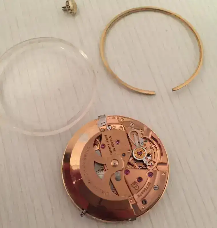

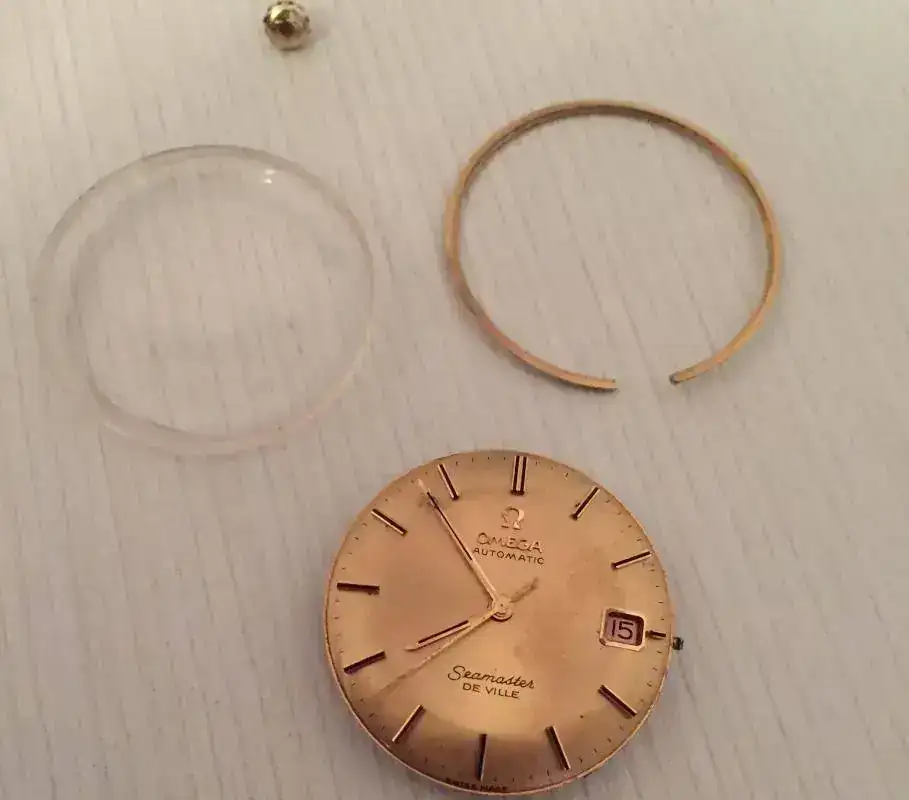

Hola, he recuperado un omega seamaster de ville cal 562 al que le vendieron la caja de oro a peso, lo vi en muy buen estado y no pude resistirme, la idea es buscarle una caja acorde, es la primera vez que acoplo un reloj, y estoy algo nervioso jeje he buscado información y le hace falta una caja 162.009, veo muchas en acero pero ninguna dorada, alguien tiene alguna que me quiera vender/cambiar o sabe donde puedo conseguir ? He encontrado una dorada pero es 161.009. Gracias.
les enseño unas fotis.
Bonita esfera. Suerte con la caja. Que medida tiene esta esfera ?
La esfera tiene 29,5mm
¿La esfera es totalmente dorada o es efecto óptico?.
Es toda dorada.

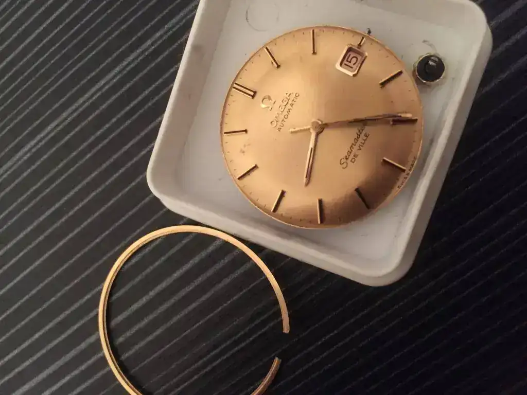

Manolo explícanos para que es este aro
attachment.php
attachment.php
tiene pinta de ser la bata que llevaba la caja de oro,
edito,
puede ser el aro / bisel interior del plexi
La esfera no es dorada;es de oro! Normalmente estos hermosos relojes todos de oro,tenían su cuadrante o esfera del noble material!

Coincido con Abde, es el aro del plexiglás, por cierto este color tan hermoso de la esfera y la mancha tan peculiar que tiene nos podría indicar alguna sorpresa.

Yo también lo he pensado, pero ¿no debería aparecer la indicación OM en la parte inferior?
Puede perfectamente ser esfera de oro. Ojalá.
Las cajas que mencionas y buscas llevan una esfera especial, con reborde. Creo que esa que tiene no te sirve.

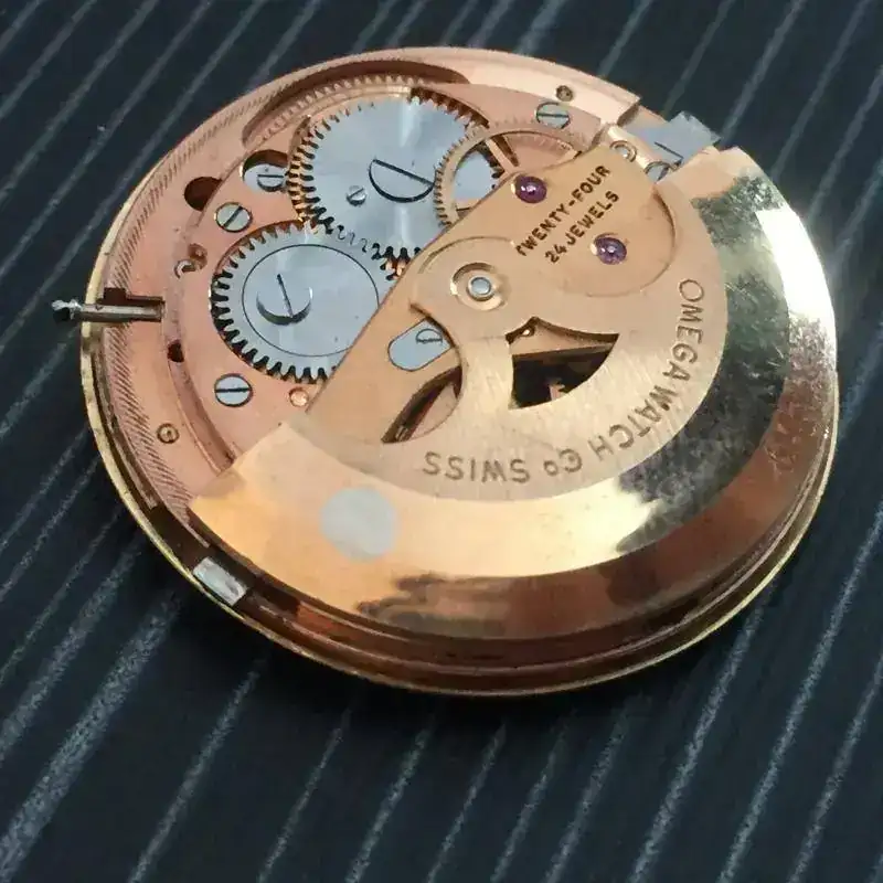

Desde el teléfono se ve muy pequeño pero parece ser la tija es partida. Si es así estuvo montada en caja monobloque, distinta caja a las que buscas.

Es posible que sea de oro, porque pesa bastante, y lo poco que se ve de la parte trasera de la esfera, es dorado tambien.
Aunque tampoco me parece importante, yo lo compre porque me parecia bonito el color champagne.
La tija es verdad que es diferente, es como partida y con un acoplamiento. Veo qe me sera complicado, otra opción qizas podria ser cambiar la tija para que entre una caja mas habitual n ?
Antes me confundí. Ahora mirando en la web he visto que las cajas 162.002 sí sirven para tu 562, con la esfera que tiene. La tija es indiferente y seguramente te valga la partida que tiene. O puedes poner otra entera.

También me llama la atención el tono rosado que tiene la esfera aunque, como dije antes, puede ser efecto óptico. Las que he visto de oro han sido más "doradas", oro amarillo.
Y muchas de las máquinas 5XX que he comprado en los compro oro tenían bata. Yo me inclino más por una bata que por el arillo del plexi ya que la abertura que tiene no me cuadra en un arillo, es muy grande. Pero si la caja era realmente monobloc si podría ser el arillo porque en esos casos se necesita un arillo especial con rebaje y "eso" parece tenerlo.
Pensaba en Bata, pero revisando las fotos, parece que me inclino también por bisel interno, el plexi parece llevar el rebaje.
Eso sí, lo de monoblock, pienso, ¿como aflojas los tornillos de las grapas que fijan el calibre a la caja? Por fuerza tiene que ser por abajo.
Me parece que la caja original fue oro, al igual que la esfera. Las grapas son necesarias ya que metes maquina y luego la giras
Y el arillo es de presión en el plexi.
Las cajas monobloc Omega llevan un rebaje interior y el conjunto máquina/esfera se mete con la una en las doce y se gira todo, esas bridas engarzan así en la caja, como dice Ovando.

Como nos dice Abde , hay algunas esferas fabricadas por Omega que tienen grabado OM swiss OM ( or masif ) pero es solo en algunos modelos constellation, hay muchos más que no lo indica.
No hay que hacer lucubraciones, sin desmontar no hay certeza, pero es muy indicativo lo que comentas sobre el peso , si tiene un peso aprox. igual o superior a 16 g...!!bingo!!.
Suerte y si no compras la caja puedes sacar tajada con la venta de la esfera , el oro a fecha de hoy está por las nubes, un gran indicativo como valor refugio y un mal presagio de la que se avecina .
