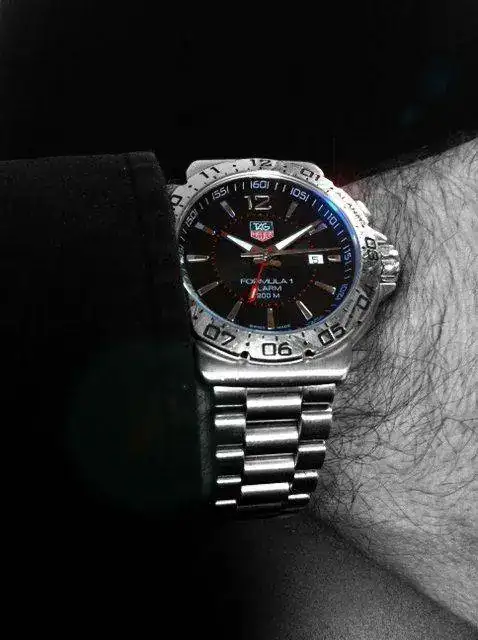

Pues este sábado pasado cambié la pila al Tag Heuer F1, ya que me di cuenta hace un par de semanas que dejo de "latir"....
Haciendo memoria han sido unos 4 añitos lo que ha durado 🙂
Es lo que peor llevo de los cuarzos, cuando se paran y hay que ir a cambiarles la pila porque nunca sabes si es que se ha agotado o es que les ha pasado alguna cosa :-(
La última se la cambié en Andorra, en la casa y le hicieron cambio de juntas y estanqueidad, esta vez he ido a la joyería de confianza y ha sido sólo cambio de pila, a ver lo que dura esta, pero vamos que como media me están durando entre tres y cuatro añitos, sólo comentar como curiosidad que mi F1 es el modelo Alarm y se nota cuando ya esta flojete de pila porque la alarma por las mañana suena como un "grillo cansao" 🙂 Cuando ya empieza a sonar así en un par de meses a cambiar la pila !!!
